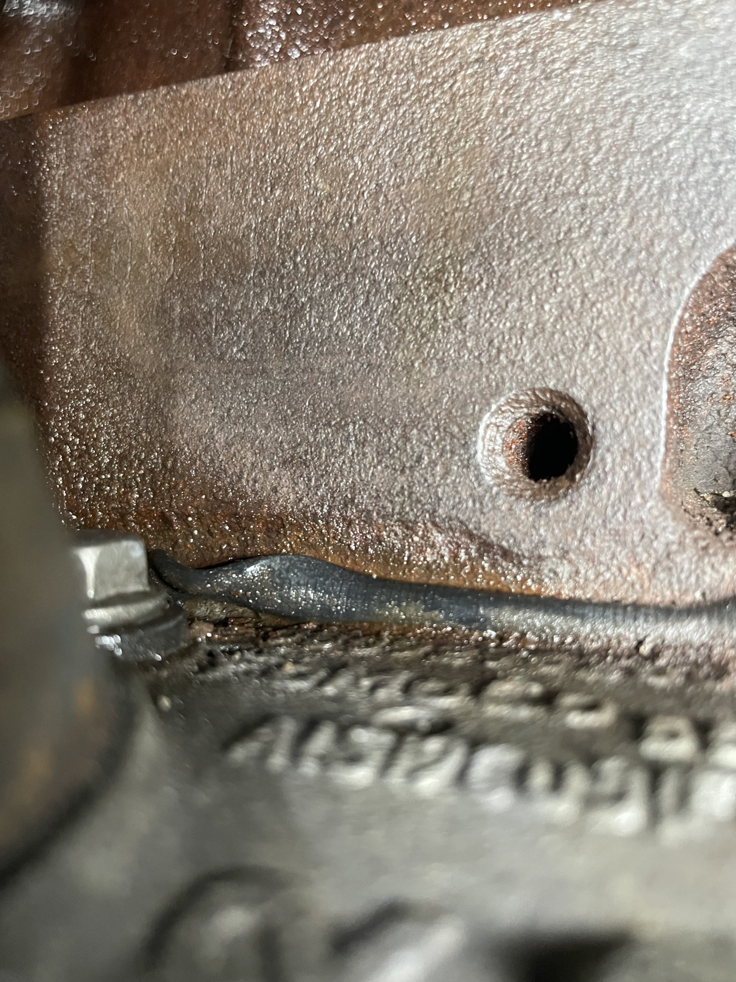

Два дня мучений найти и сфотографировать номер двигателя закончены.
Не пытайтесь найти и прочитать его сверху, он 100% будет либо в грязи, либо в налете ржавчины, либо все вместе.

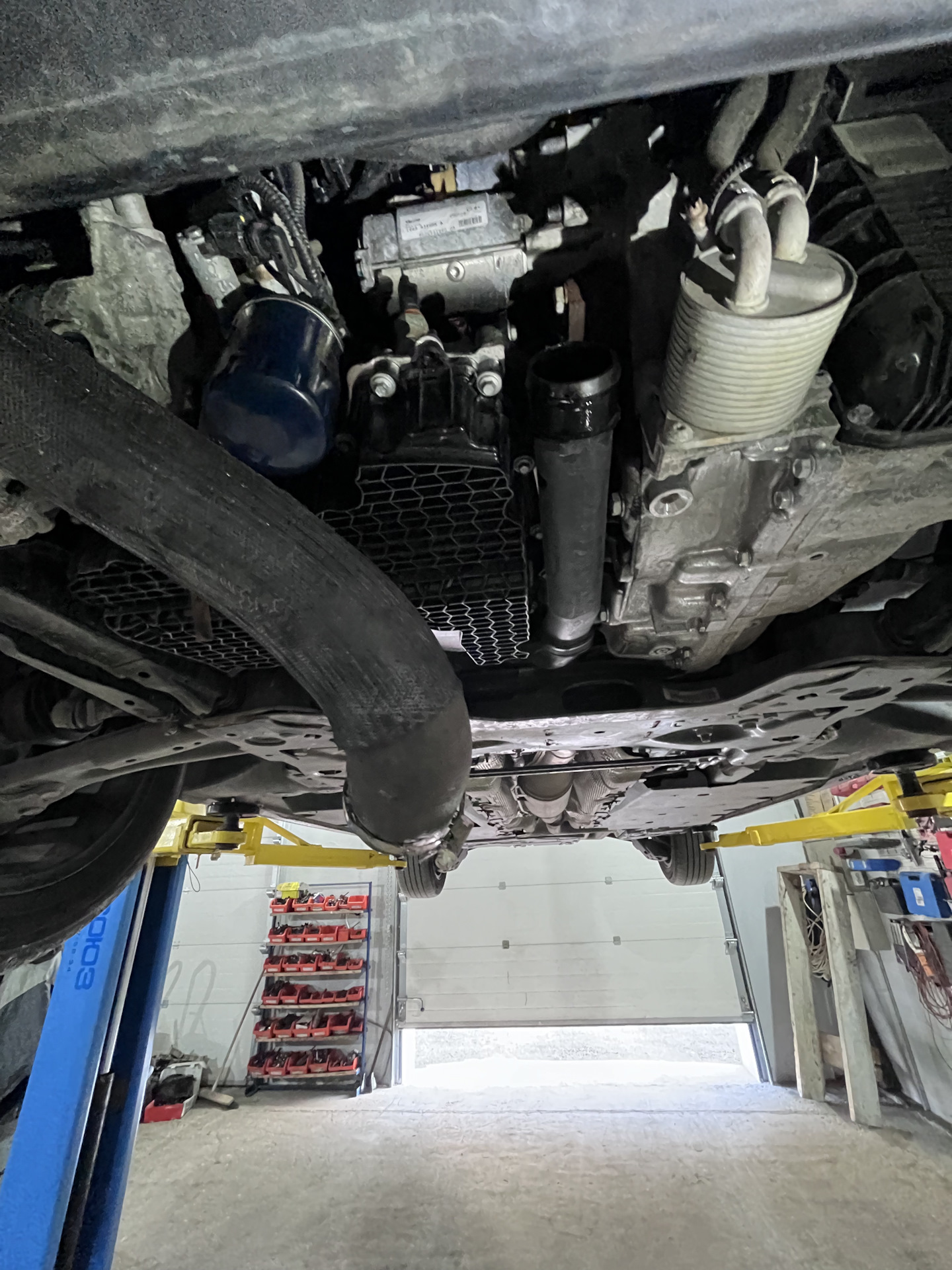

Сам номер находиться с левой стороны если стоять лицом к двигателю, в нижней части где масляный фильтр. Хороший доступ можно получить если поднять машину на подъемнике, снять защиту и один патрубок.
На фото все прекрасно видно, где и как, всем удачи😌

Очень странно нацарапан номер!
Доброго дня. Не подскажите чем чистили ржавчину? На сервисе наждачкой потеряли, говорят что нет номера. Я побоялся просить тереть металлической щёткой, чтобы чего лишнего не выцарапалось
Доброго, наждачкой и щеткой, можно попробовать преобразователь ржавчины если страшно:) В конечном итоге номер никто и не смотрел :)

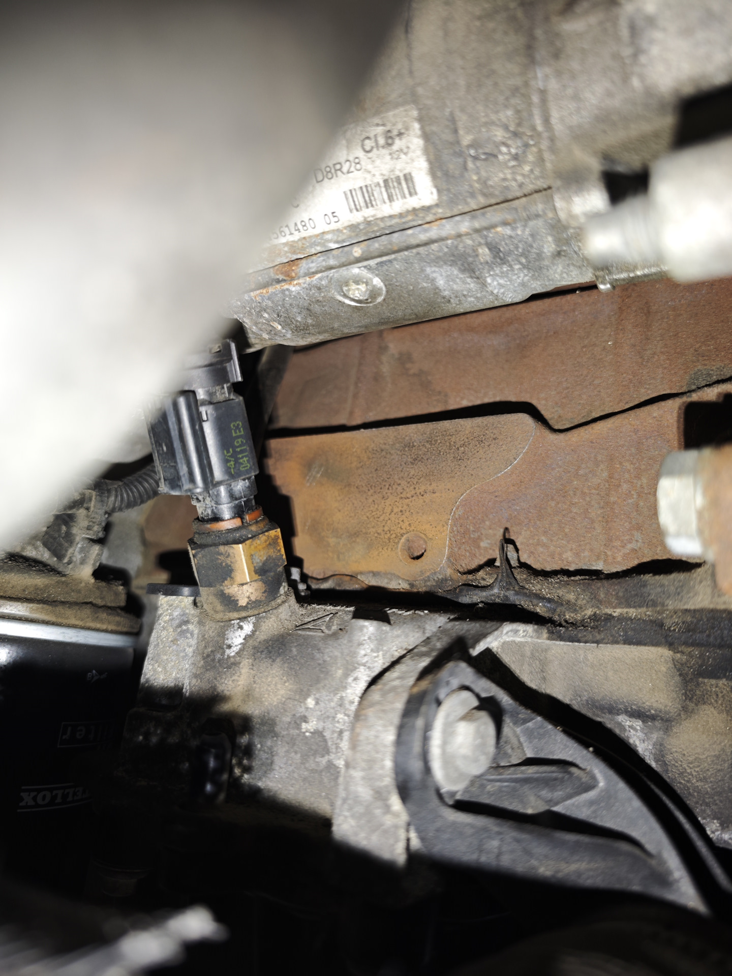

А что это за патрубок который нужно снять?
Приветствую, если честно уже не помню, его сразу видно что мешает. Ничего с него не льется, если что :)
