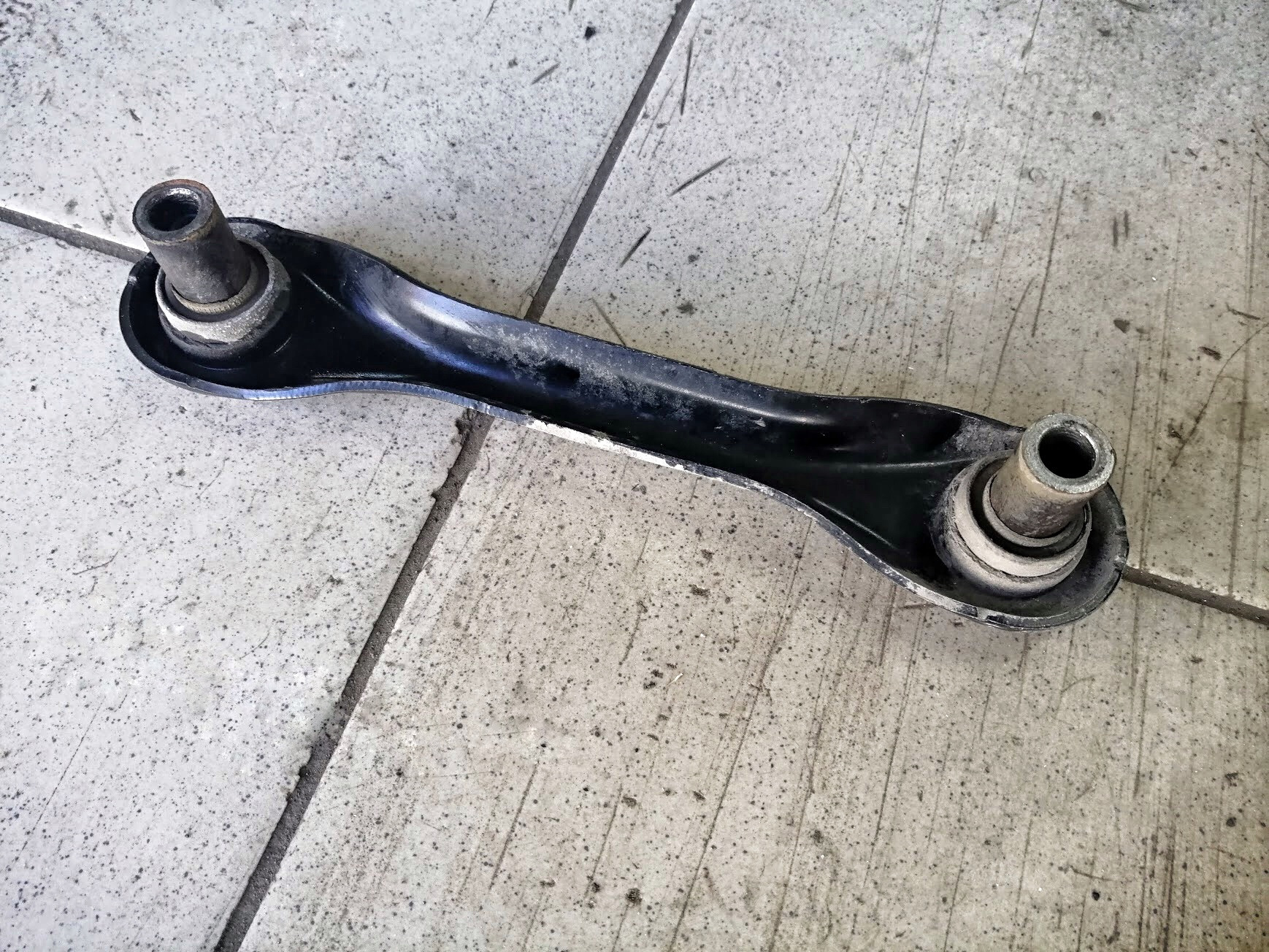

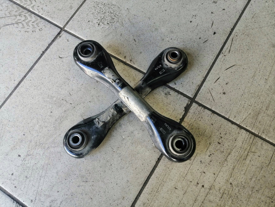

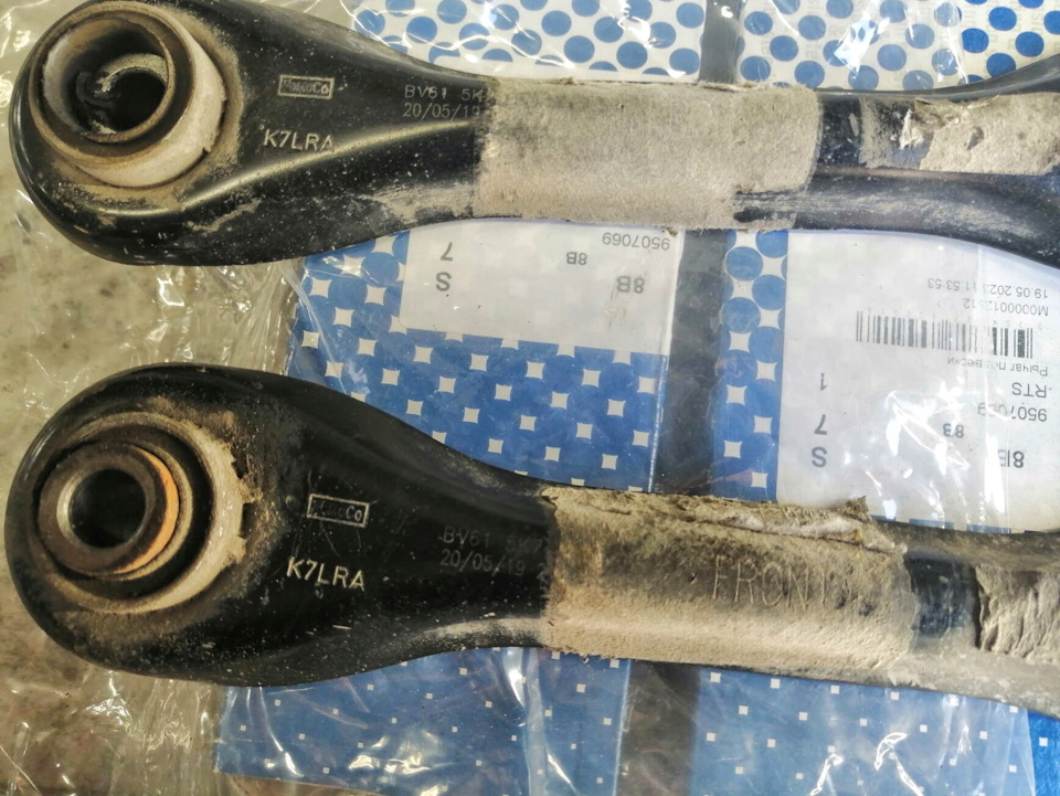

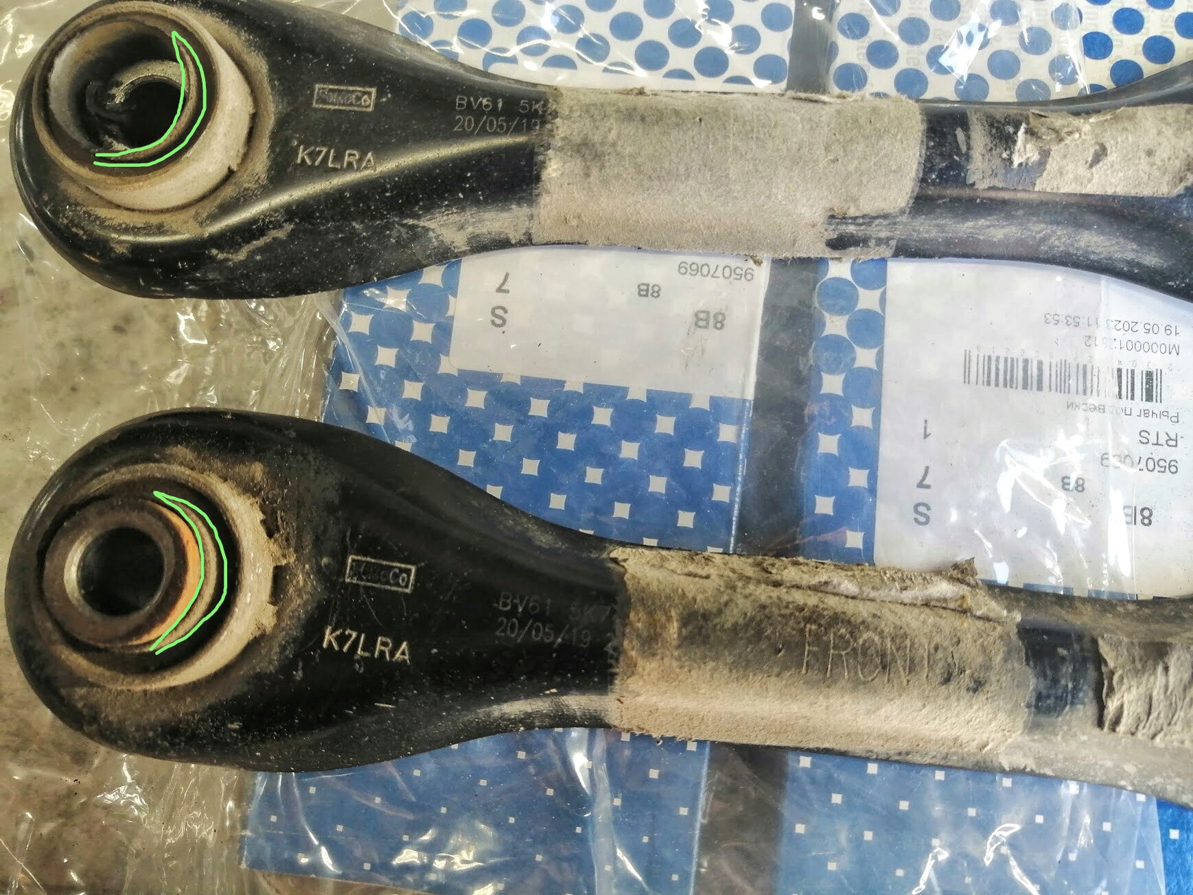

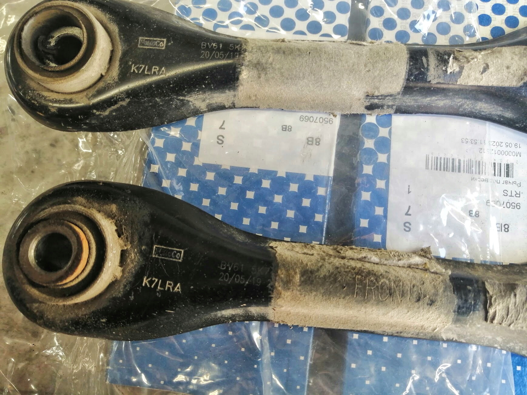

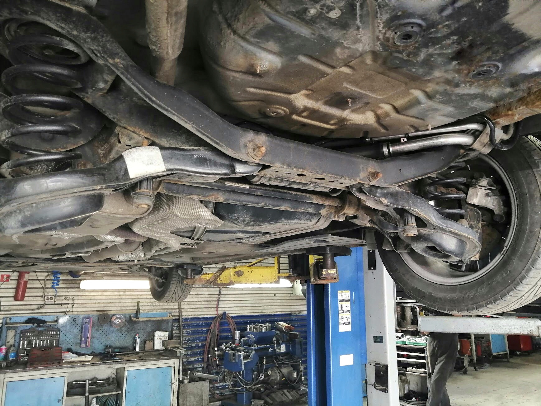

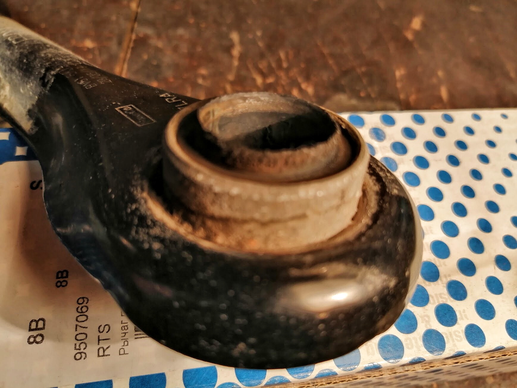

Недавняя ревизия перебранной ровно год назад задней подвески показала следующее: к лодкам, серпам и конфетам претензий ровно ноль, а вот кости почему-то закончились.

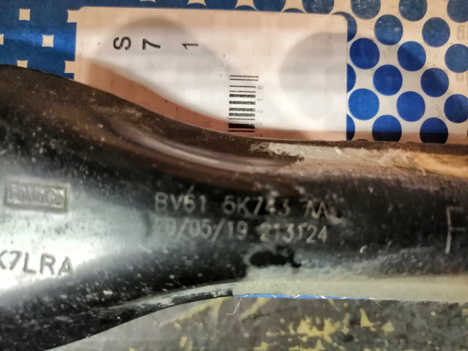

Уверенность в оригинальности данных запчастей со всеми штампами, маркировками, светящимися этикетками и всему остальному, составляет — 99%.
Уверенность в правильно выполненных работах при монтаже элементов подвески со всеми нагрузками и моментами затяжки, составляет те же 99%.
Остается лишь догадываться — почему?
Либо качество у ФОтоМОтоКОмпани уже стало соответствующее, либо условия хранения, наоборот, несоответствующие. Дата изготовления этих рычагов — середина 19го года.
В общем, гадать некогда, да и все равно — не угадаешь, поэтому, решено их заменить и забыть.

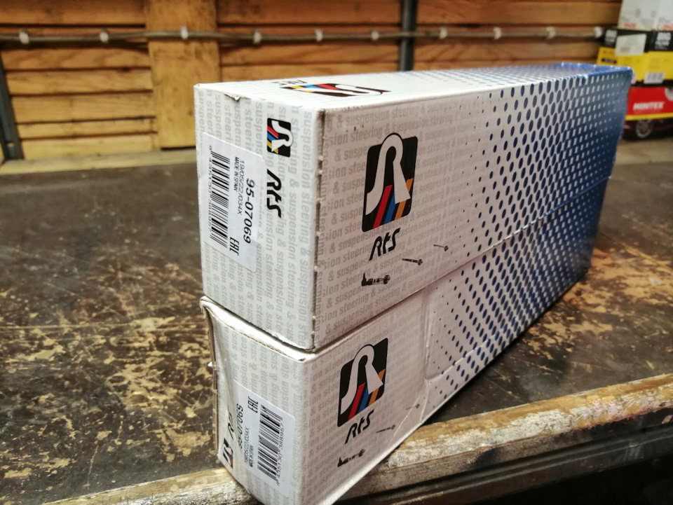

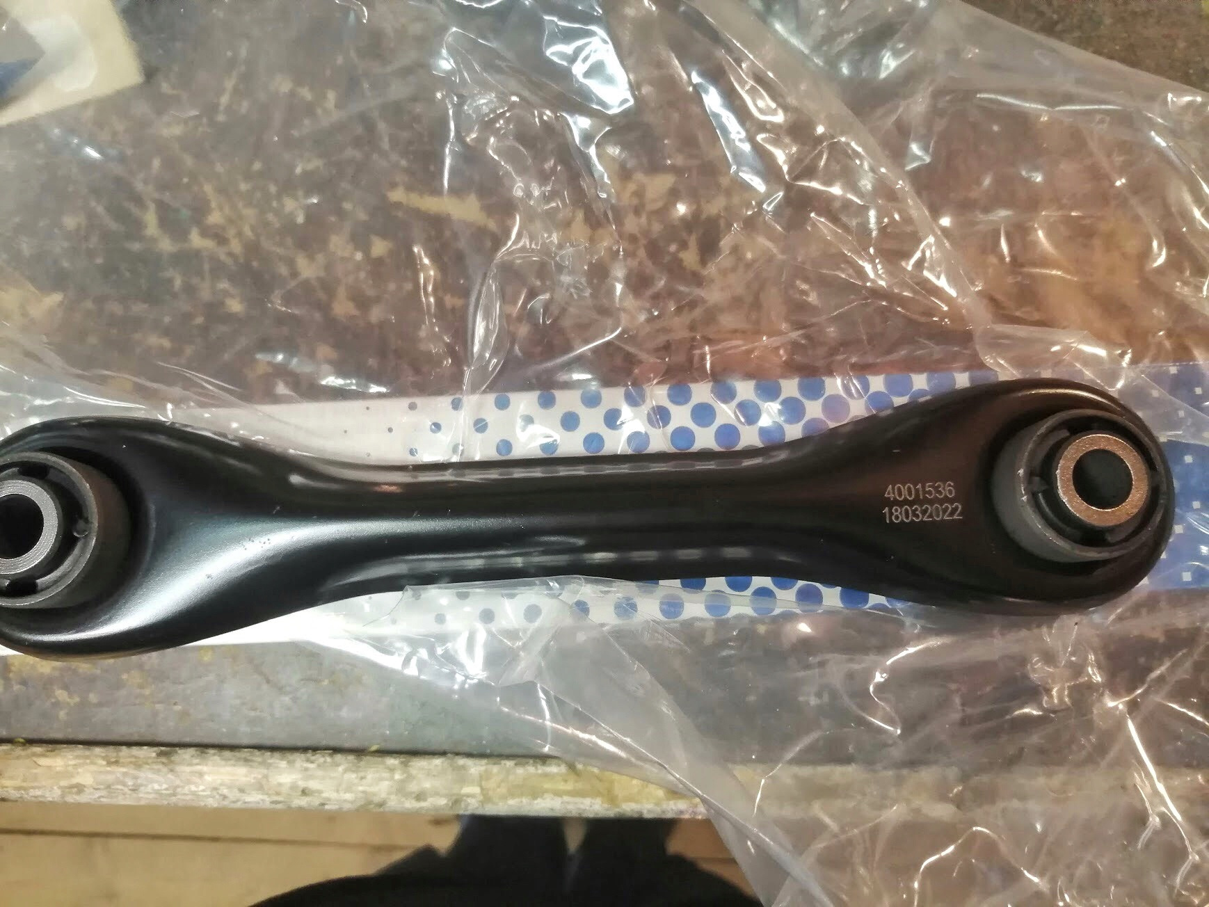

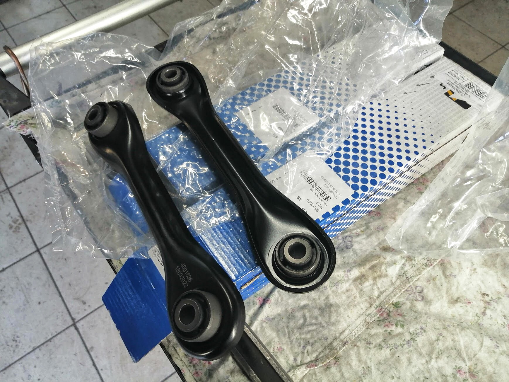

Оригинал штиблету видимо противопоказан, посему, я снова решил довериться испанскому производителю под названием RTS. Хотя, соблазн купить SUFIX и сэкономить целых полтора рубля, не скрою, все же был. Но, нет, в Спортлото мне не везет и здесь 100% не повезет.

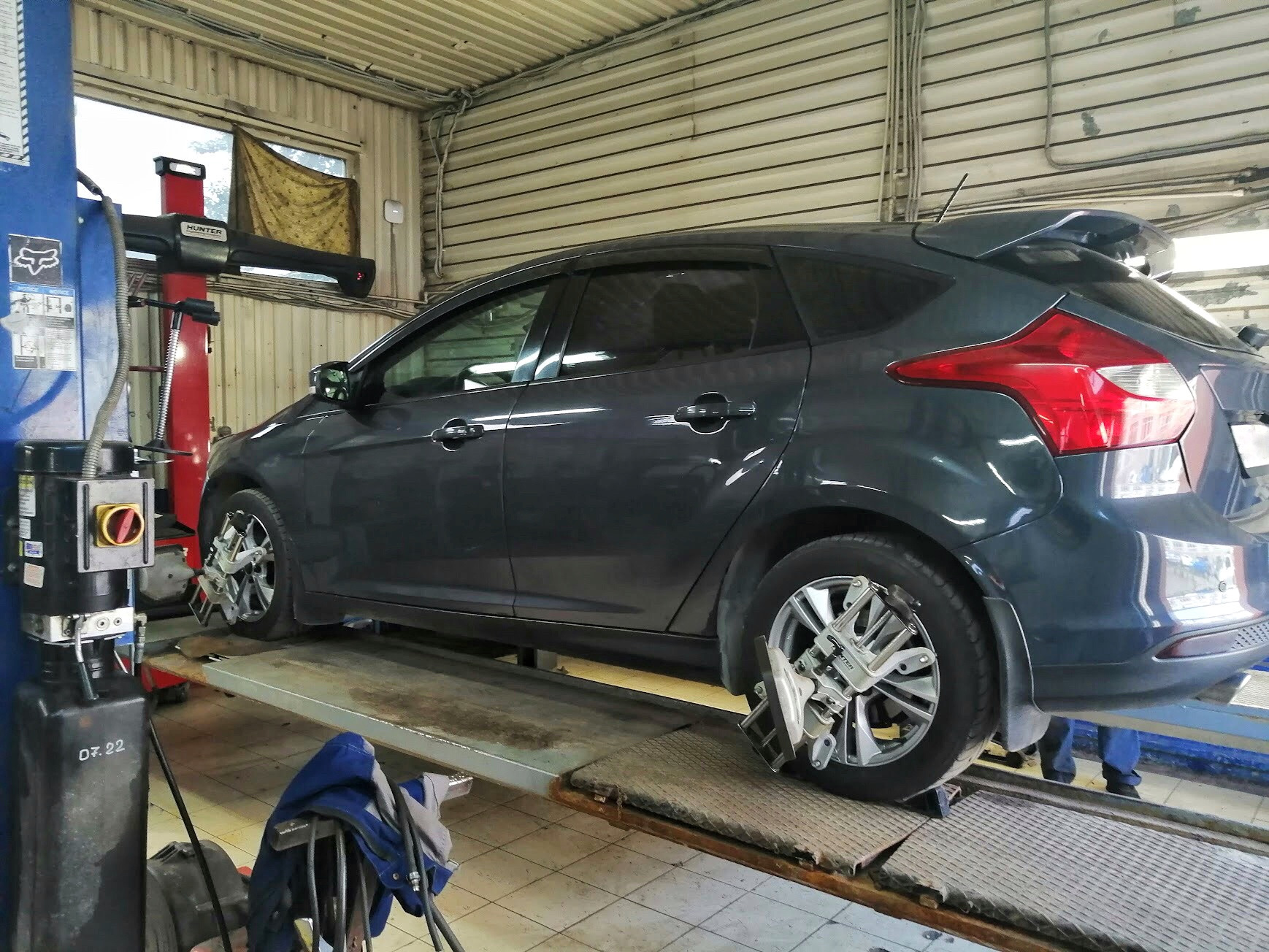

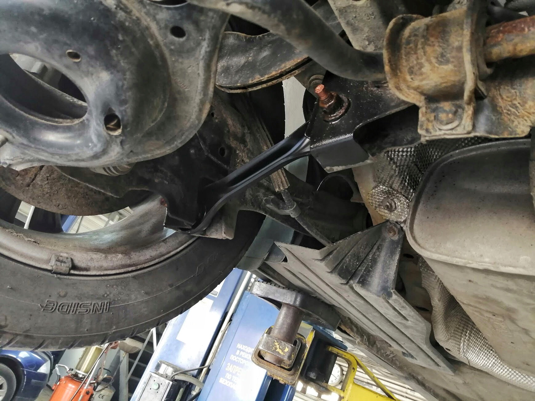

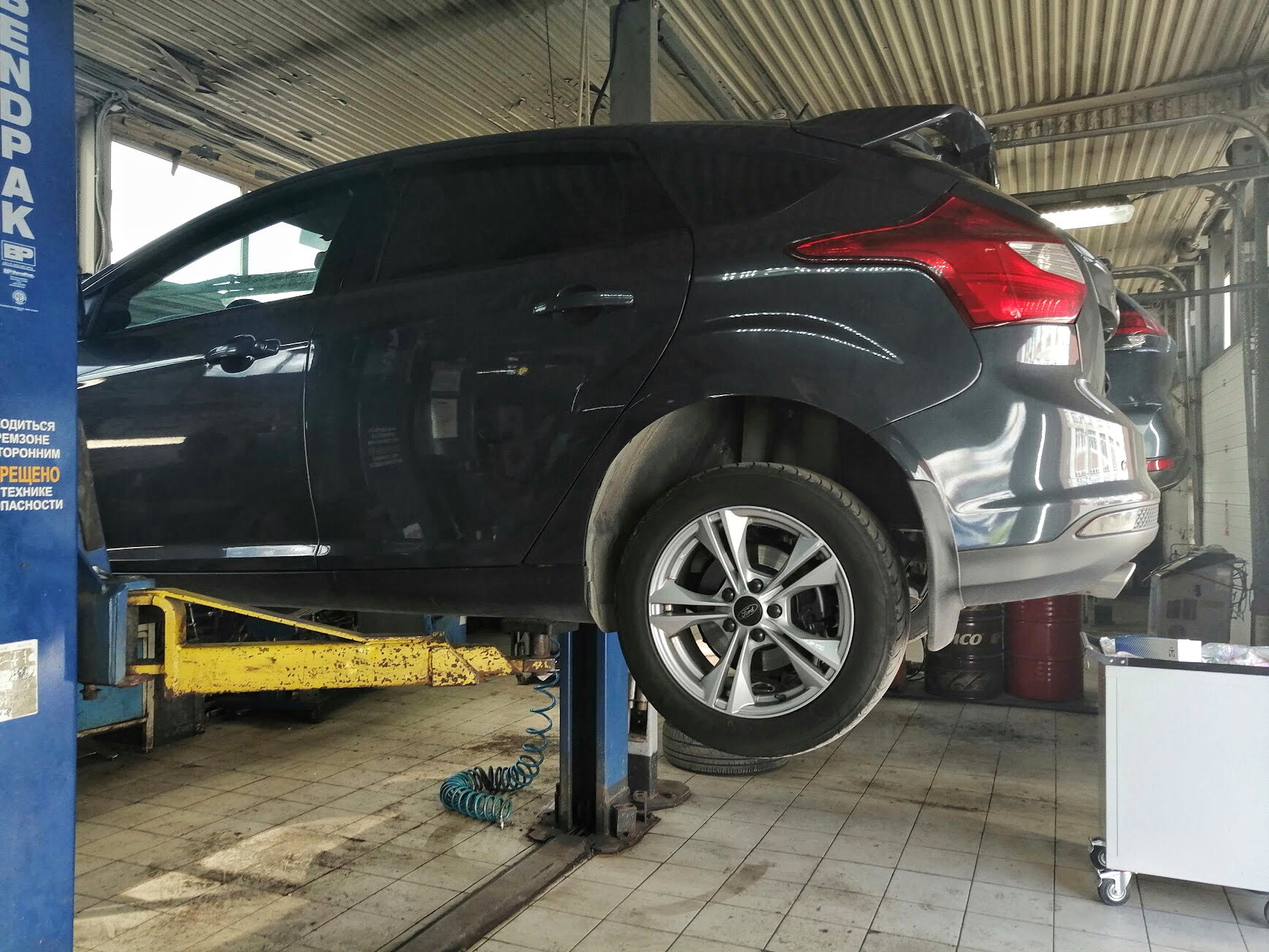

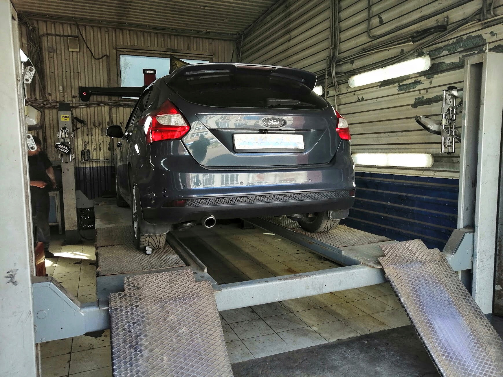

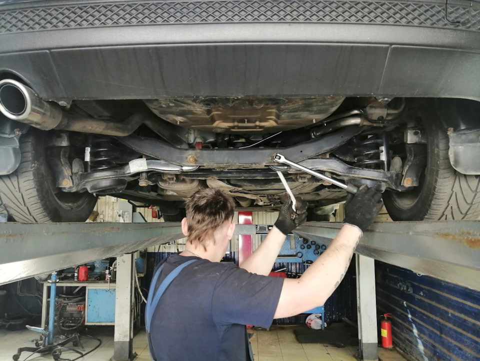

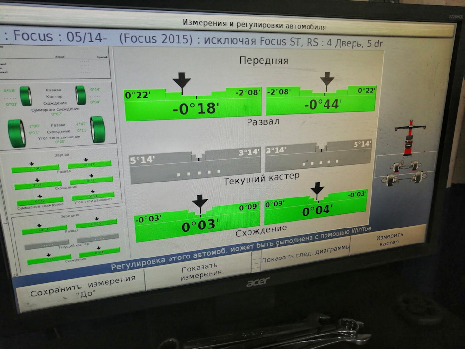

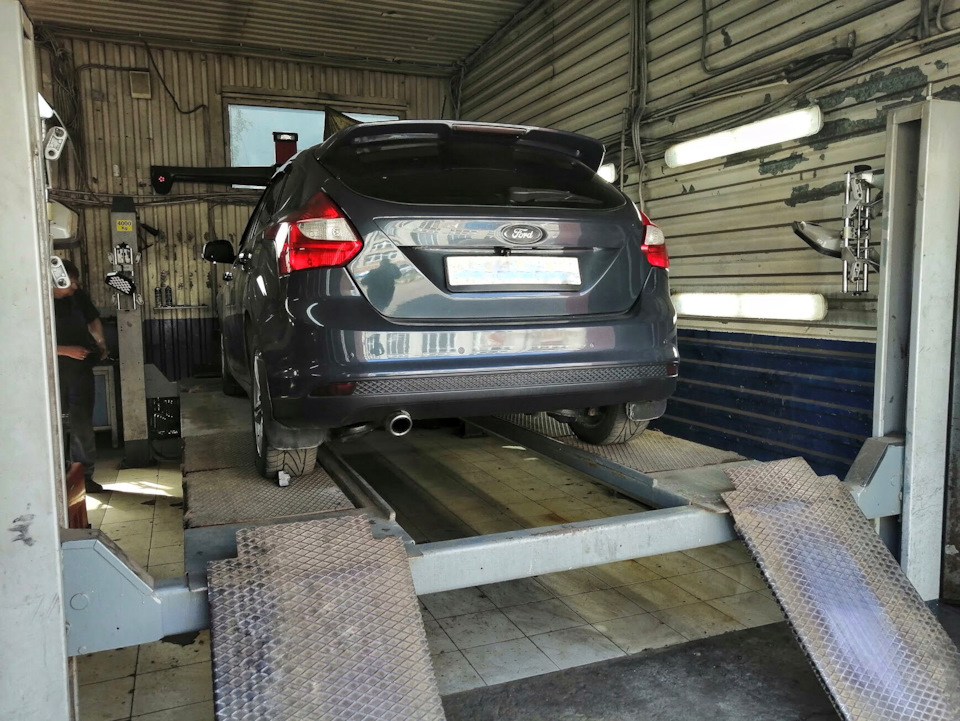

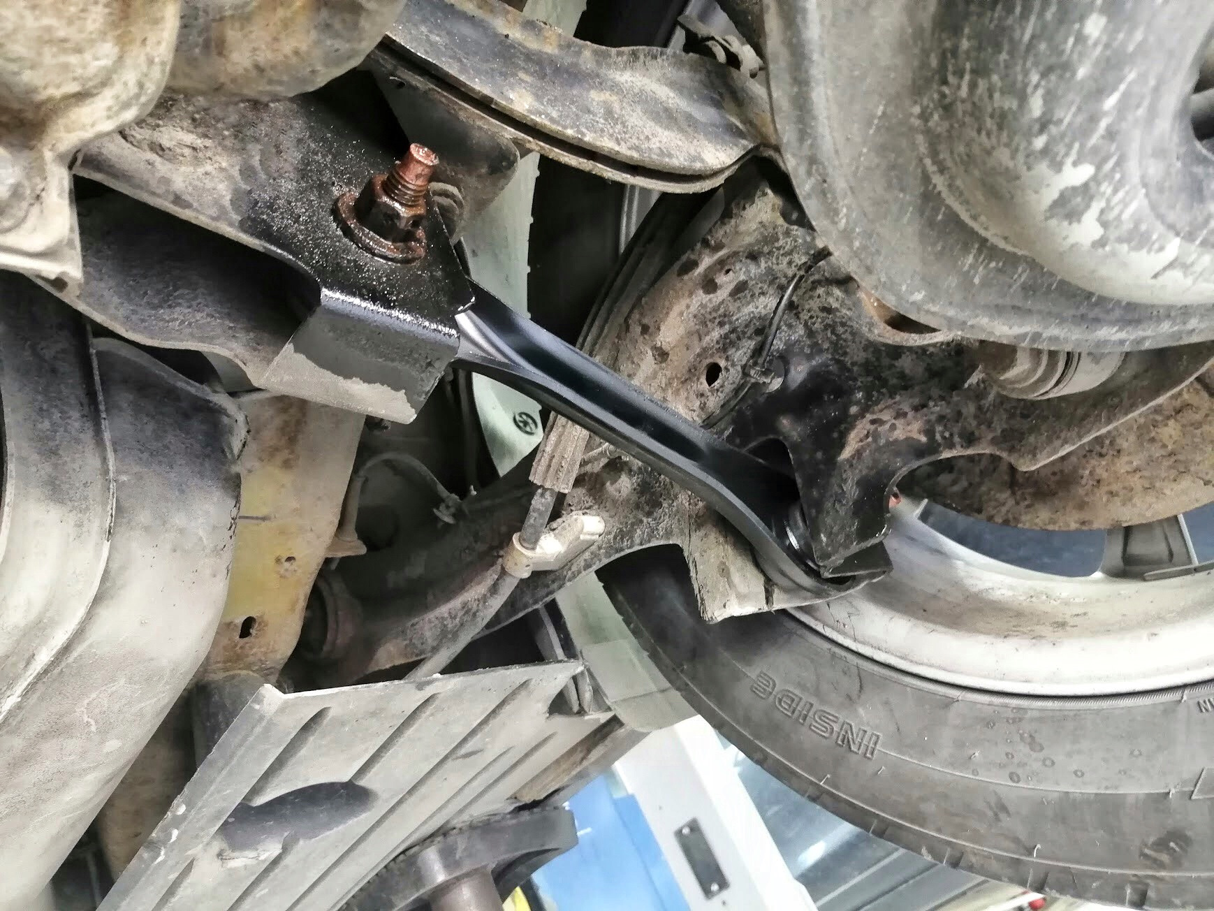

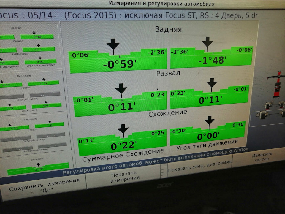

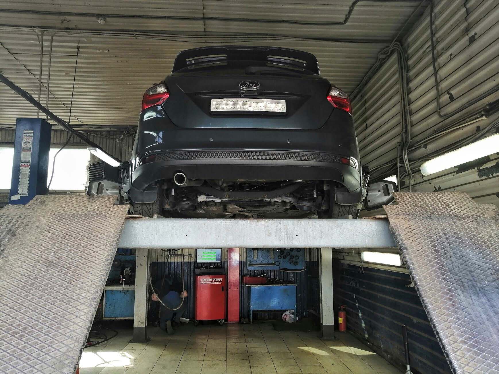

После процедуры по замене костей, чтобы все обтянуть под нагрузкой и за одно проверить углы, переезжаем на развальный стенд.
Тут как и ожидалось, даже после замены шаровых и задних железяк, все в допусках. Но, на всякий случай, все равно покрутим гайки и болты, чтобы тютя в тютю подровнять.
Цифирки в телевизере говорят нам о том, что пружины по левой стороне за три с лишним года просели слегка побольше, чем справа. Это и не удивительно, похудеть бы мне, действительно, не помешало.

>кости почему-то закончились Подруливающая подвеска подруливает (меняет схождение в плюс) мягкими сайлентами косточки. Всё закономерно.
Кости почему то закончились за десять тыщ км!
Ну это маловато, конечно. Но суть вы поняли, надеюсь.
Суть то я понимаю.
Я не понимаю, почему конвейерный оригинал и покупной оригинал по пять лет и по сто с лихоем тыщ ходили, а вот этот оригЕнал год не прожил.

За днище отдельный респект, , очень свежо для такого пробега ✅
Моюсь часто)

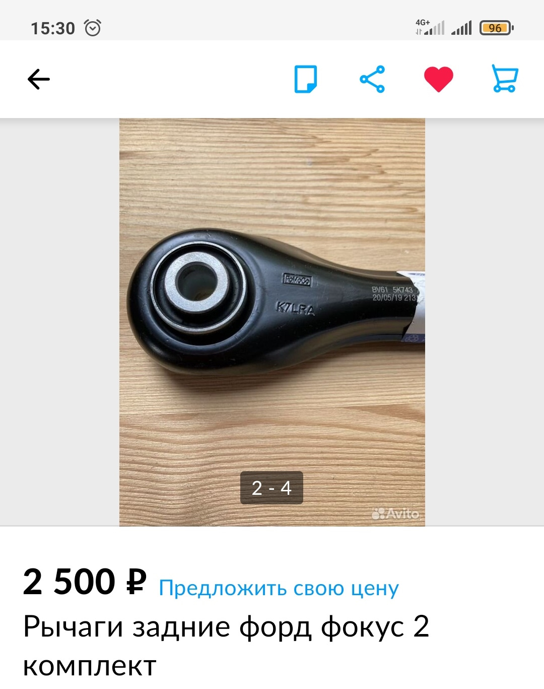

На Авито один в один продаются косточки от 2500 за пару. И дата производства такая же как в посте и внешне закос под оригинал. Ну и цена подозрительно низкая для оригинала
Они и без Авито по 1200 стоят.
Все признаки оригинала на этих костях присутствуют.
Но результат печальный, причём как оказалось, не только у меня.
Я видел косточки, которые вроде как настоящий оригинал, но на эти они не похожи. А где их ещё продают? На автодоке, запмагазине?
В смысле, не похожи?
Это оригинальные кости.
Продают их там же, где и остальные запчасти.
Да нифига это не оригинал, а паль 100%. Ходят еле еле 5к-10к и потом разваливаются в хлам и при этом цена дешевле чем фебест или какой нибудь стеллокс и таких предложений полно за 1200 штука.

У тебя уже будет подьедать справу внутрянку, когда они убьються у тебя там будет 2.20 и больше, хотя все будет в допуске зеленое, по резине заметишь
Пока не жрёт, а дальше посмотрим.
Сзади развал справа много уже, лучше регулируемые кости поставил бы
Эти сношу, может и регулируемые поставлю.

Пора лезть на синий форум походу и сидеть смотреть что люди пишут на счет заменителей
На нормальных оригинальных костях я по сотке проезжал.
Mitya190
Я тоже кости менял чуть ли ни раз в год, хотя тоже «орыга»
CTR, SIDEM — из заменителей что ставят у нас на специализированном сервисе и говорят что временем проверены.
Не знаю как у 2019г, но у 2012 и 2013, те что с завода — (инфа проверена на двух комплектах) на самой резине сайлентблоков выштампованы артикулы, какие-то еще заводские значения и штамп fomoco. Если память не изменяет тоже история у сайлентблоков в подпружинных рычагах, а вот у серпов надписей нет
С заводскими я бы их вообще сравнивать не стал, они явно из разных вагонов.
Эти — фуфел какой-то.
Ford-G
На этих ломаных костях на всех резинках надписи FOMOKO и инженерники.
Фото конечно не передаёт) Чтож… Мало вероятно что это подделка. Либо рычаги от фф2, там сайлентблоки немного другие, но так убить их за год сложно. Скорее-всего не повезло. Хотя сам скептически отношусь к оригинальным запчастям подвески, особенно к амортизаторам
Мне не сфокусировать телефон и грязи много.
Все там в надписях и цифрах.
Это оригинальные кости из гавна.
Была точно такая же ситуация, после замены на все оригинал умерли эти же рычаги, заменил от электрофокуса, уже года 2 полет нормальный
Что-то я когда покупал, не стал мониторить кто кого как и где.
Доверился ФОтоМОтоКОмпани, а зря.
Так я изначально поставил те, что бьются по вину, они умерли через пару месяцев, потом заменил их рычаги от электроверсии 1753556, они даже дешевле были
Инженерник на ломаных костях и костях от электовеника отличается на одну последнюю букву.
Ну на вид 1 в 1, думал может на разную величину будут сайлентблоки запрессованы, но нет
Шанс того, что две кости одной даты производства попались в одни руки крайне маловат(на счёт ориги)
Значит — подвал.
