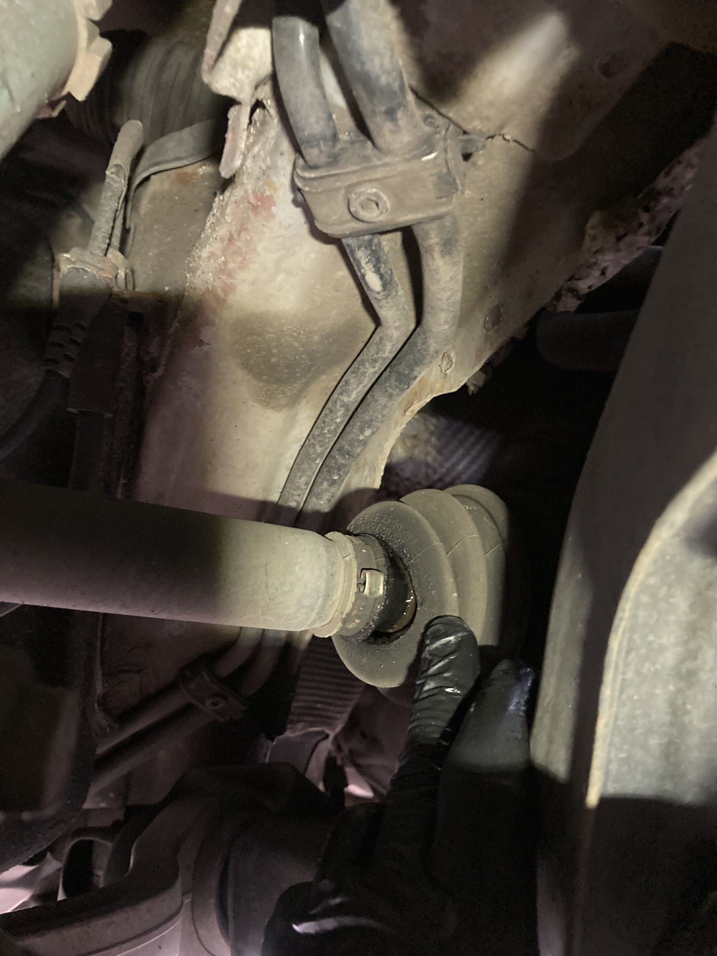

Всем привет!
Грешил на убитые подушки двигателя и акпп!После замены, ничего не поменялось, как была вибрация на светофорах так она и осталась!Забил на это дело, сейчас решил заняться в плотную с поиском информации и наткнулся на несколько записей с подобной проблемой, оказывается смотреть нужно в сторону трипоида внутреннего
Начинаю вспоминать, какой же пзды получала эта ось, как моральной-когда я это увидел, так и физической-когда я видел ямы глубиной по колено, но это было уже сильно поздно!
Низкий профиль 35 (китайская резина Triangle)диск оригинал!
Как они это все выдерживали, я ума не приложу!

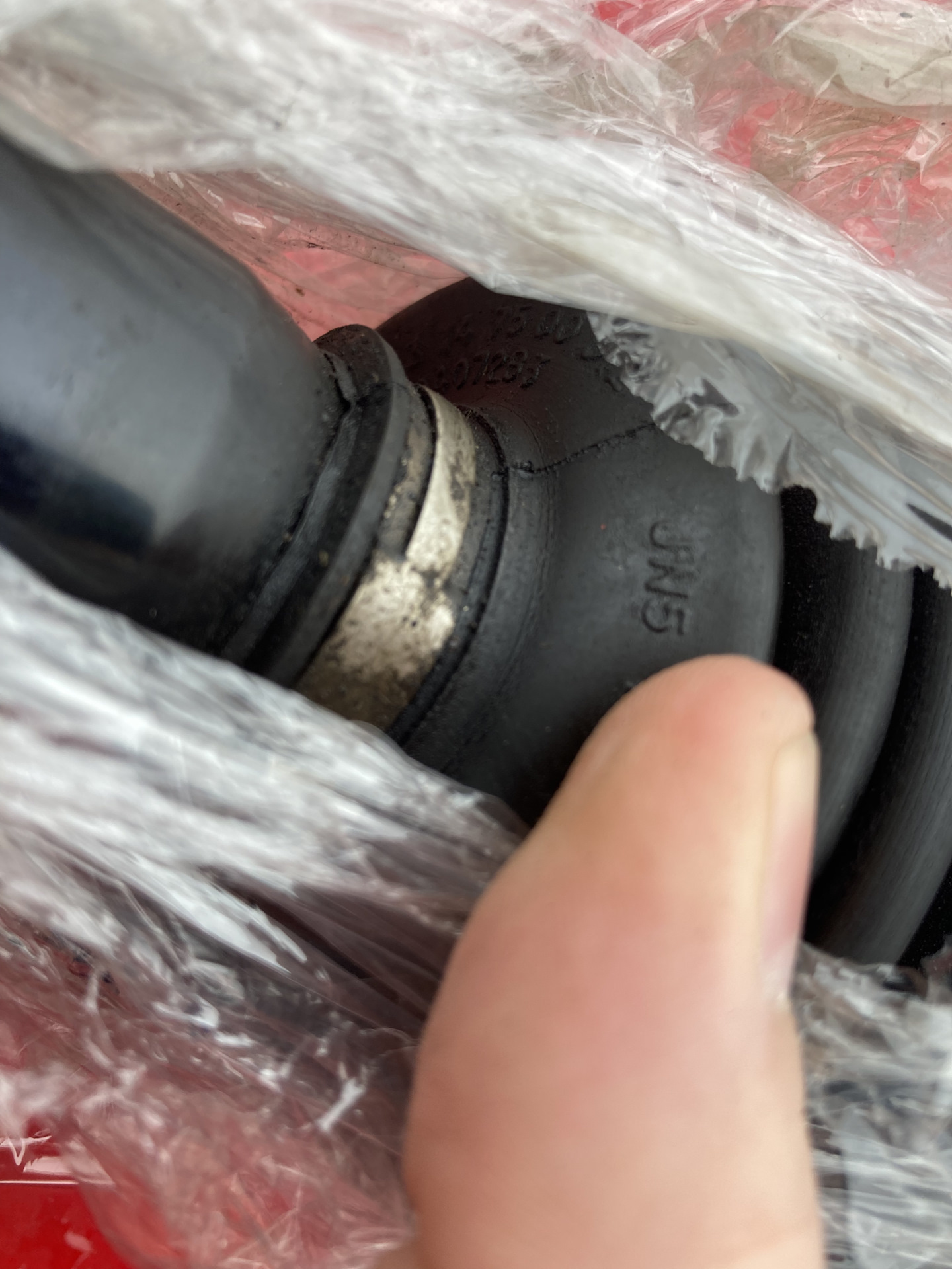

Поиски пыльника и их стоимость, сразу отмели мысли куда подальше от их покупки!
Замена заняла 15минут и какого же было мое удивление когда это все ушло, а еще оказывается у меня она и при разгоне была чего я и не подозревал😅дрожь мелкая осталась прям не раздражающая во всех режимах АКПП, да и дизелю можно простить!
Сугобо информативный пост получился мало ли кому поможет!
Всем ровных полуосей!

а какой привод в итоге меняли, левый или правый?

Менял правый
Опа) я уже загнался по поводу цен на подушки, а проблема может быть и проще?

После замены всех ШРУСов, тоже исчезли вибрации при разгоне.
Но как трипойды виноваты в вибрации на светофорах?
