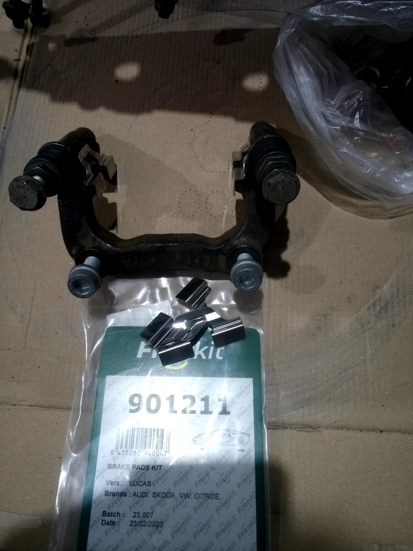

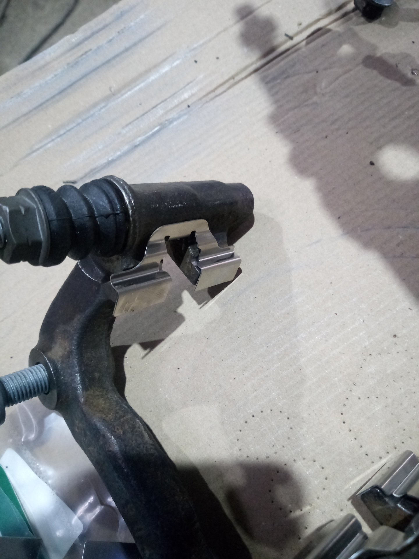

Почистил скобы, отверстия. Подварил ямы в месте, где опираются колодки. Обточил. И поставил противоскрипные пластины.
Направляющие от ТРВ нужной длины были в "тормозном ящике". Там, правда, не те пыльники, которые нужны.

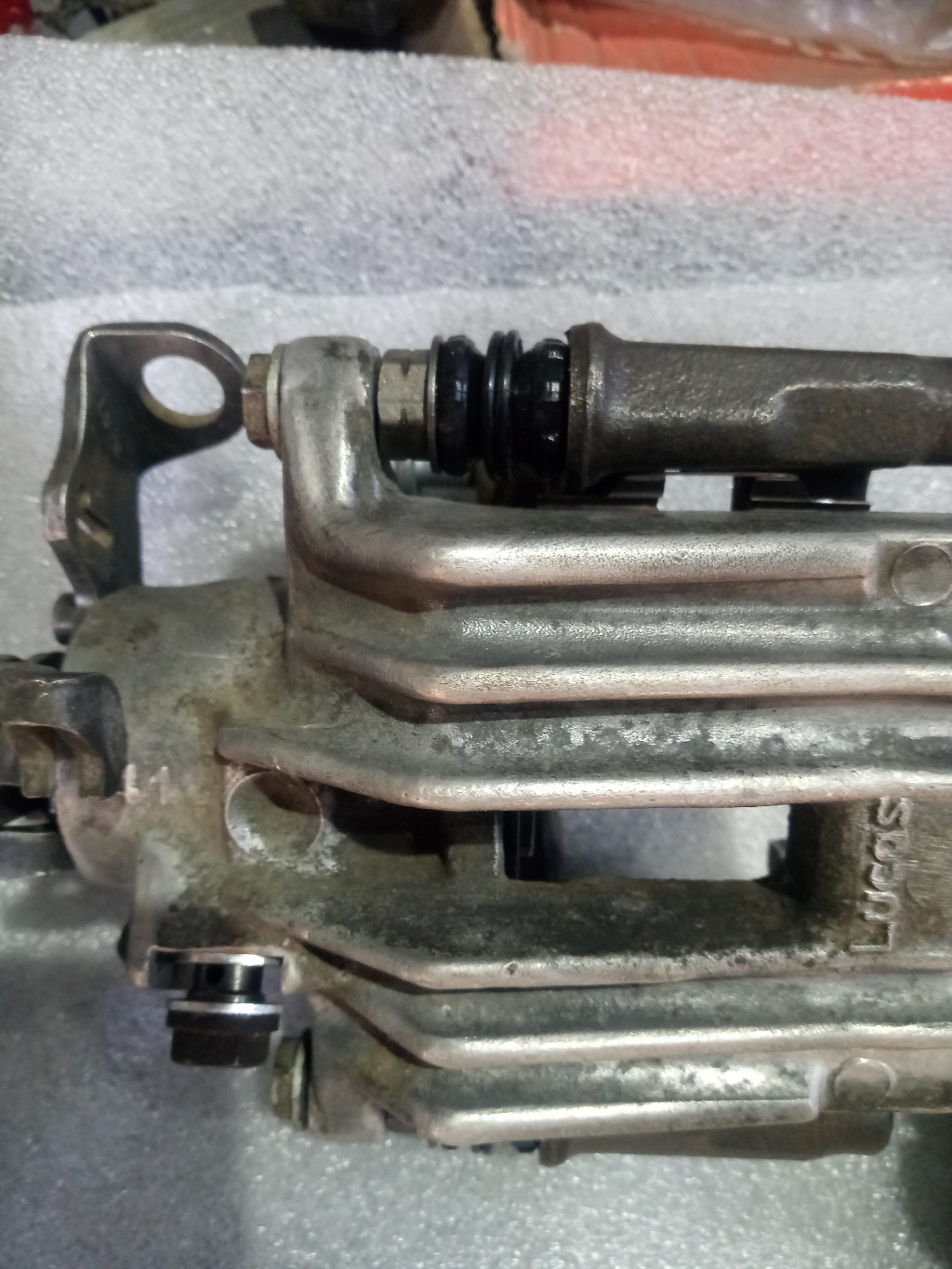

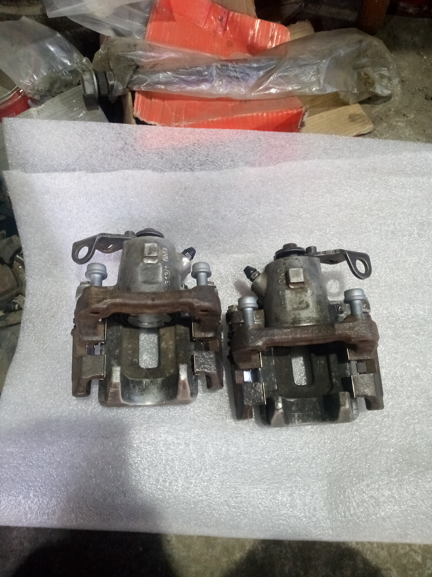

Разобрал суппорта. На удивление, в очень хорошем состоянии. Все крутится, нет ржавчины. Видны даже остатки правильной смазки на штоке ручника. Но все равно были куплены ремкомплекты. И отдельно втулки штока ручника. Фото нет. Но есть артикулы. Frenkit 86244(10мм) — 99,64р. Frenkit 86304(11мм) — 41,77р. У меня 10мм шток. Сами штоки, кстати, в околоидеальном состоянии, поэтому не менял.
Собрал суппорта на смазке от АТЕ. Направляющие на комплектной смазке от ТРВ.

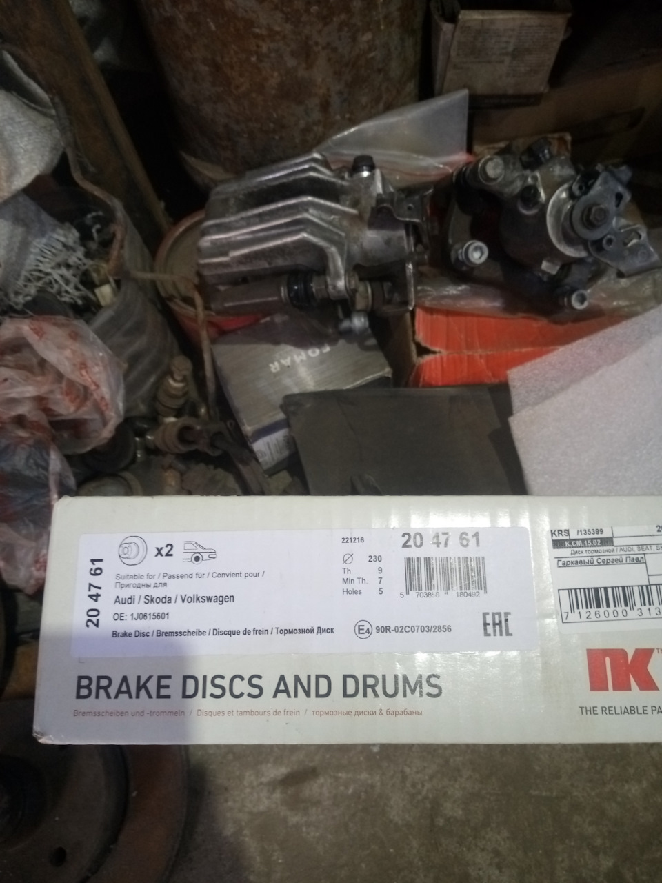

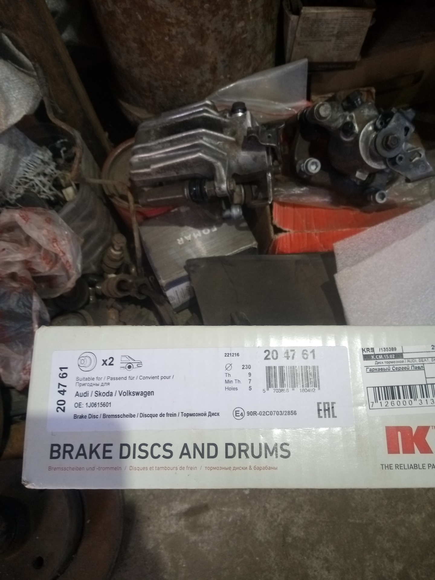

Тормозные диски.

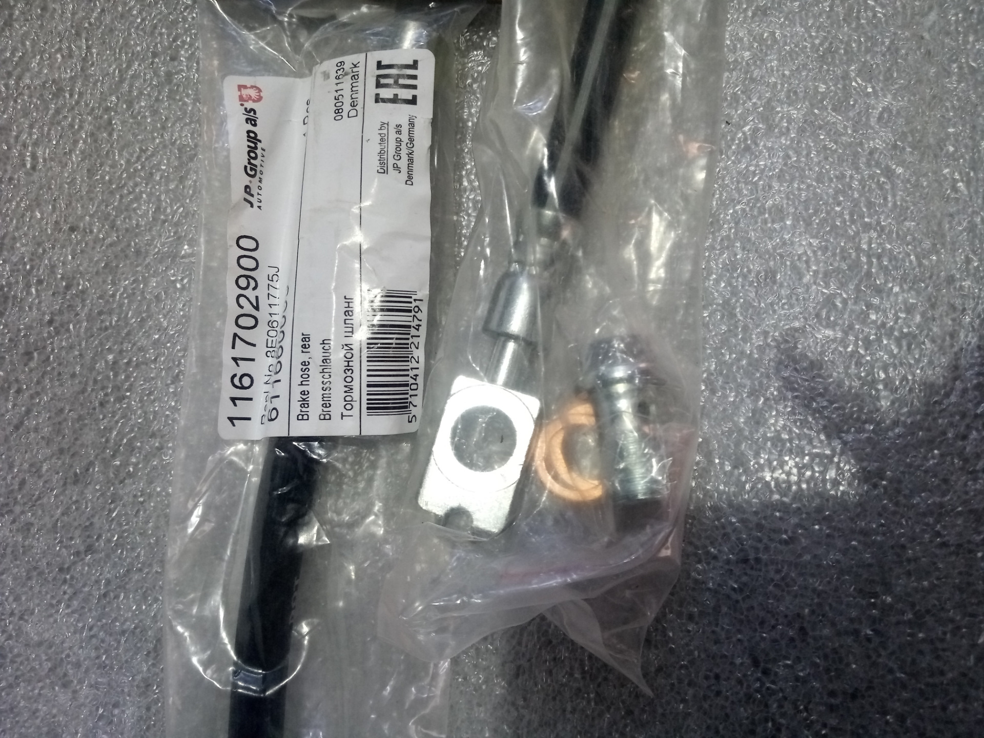

Нужны будут другие тормозные трубки. Решил не покупать неразборную трубку со шлангом, как в оригинале. А решил отдельно трубку и шланг. Пару метров трубки по 300р метр купил на авторынке. Развальцовыватель есть, фитинги нужные есть в "тормозном ящике". По месту отрежу, сколько нужно. И шланги под банджо-болт.
Нашел все таки в скобяных изделиях нужные шайбы под банджо-болты. Вопреки многим рассуждениям, на алюминиевый суппорт я ставлю алюминиевые же шайбы. Мой внутренний физик не даёт создать неконтролируемую гальвано-пару) Тем более в таком месте.
Ну и заодно поменяю шланги между балкой и кузовом.
