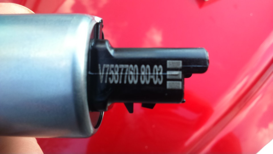

ЭЛЕКТРОКЛАПАН ФАЗОРЕГУЛЯТОРА P0014 Артикул V758776080 Цена : 2270 рублей.Замена 3-и минуты откручиваем один болт звездочкой Т27 вытаскиваем клапан и вставляем новый.
Запчасти на фото: V758776080

Здравствуйте. У вас проблема пропала после замены клапана?
да
P0014 Это выпускной или впускной я что то не пойму, везде по разному пишут
на фото видно со стороны выпускного коллектора значит выпуск получается

Подскажите пожалуйста какой стоял электроклапан фазораспределения с таким же номером или другим? Снял я со своего пыжика выпускной электроклапан фазораспределения, так там другой номер(V7604292 80-02). поехал в магазин искали по номеру ничего не нашли. Подойдет мне такой же электроклапан как у вас или нет?
С другим номером стоял . Если мотор EP6 то подойдет.
