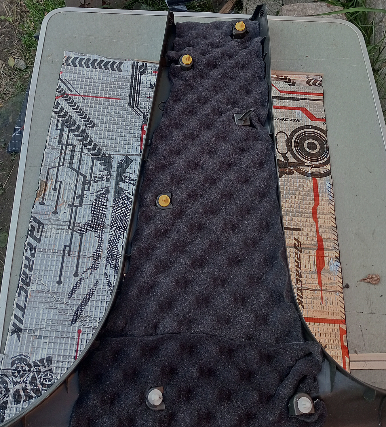

Ребят, всем привет!

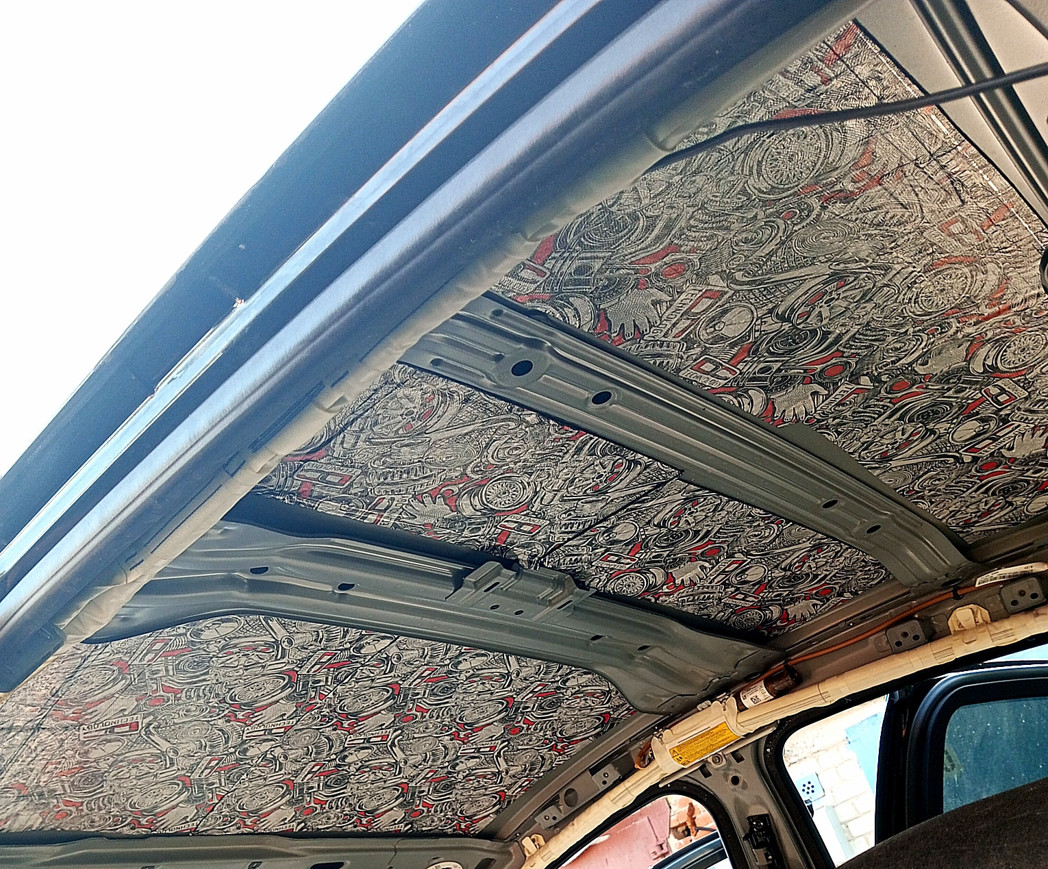

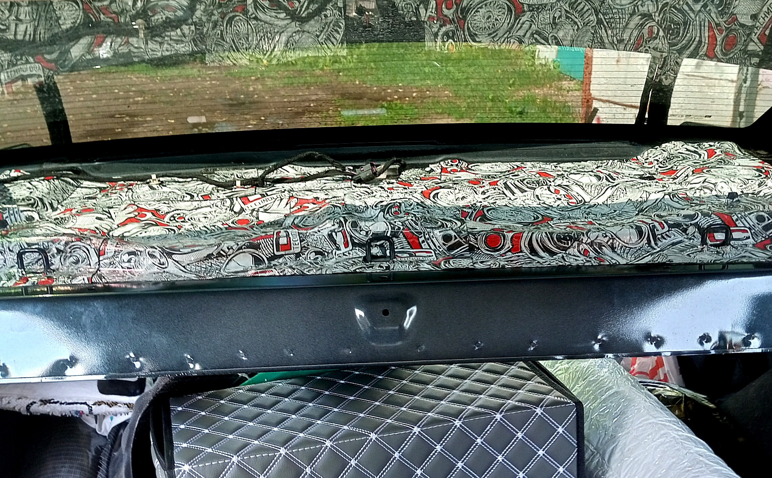

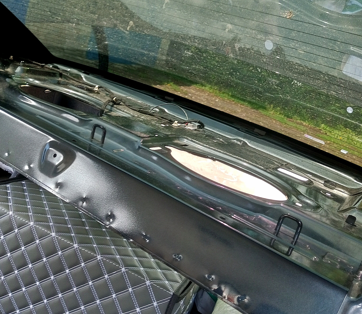

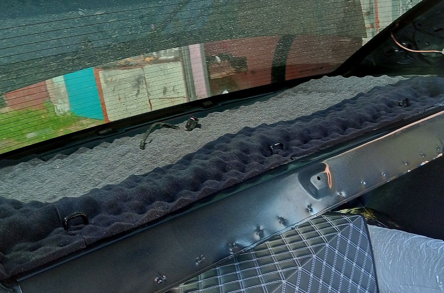

И так, следом за задними дверьми зашумил и крышу.

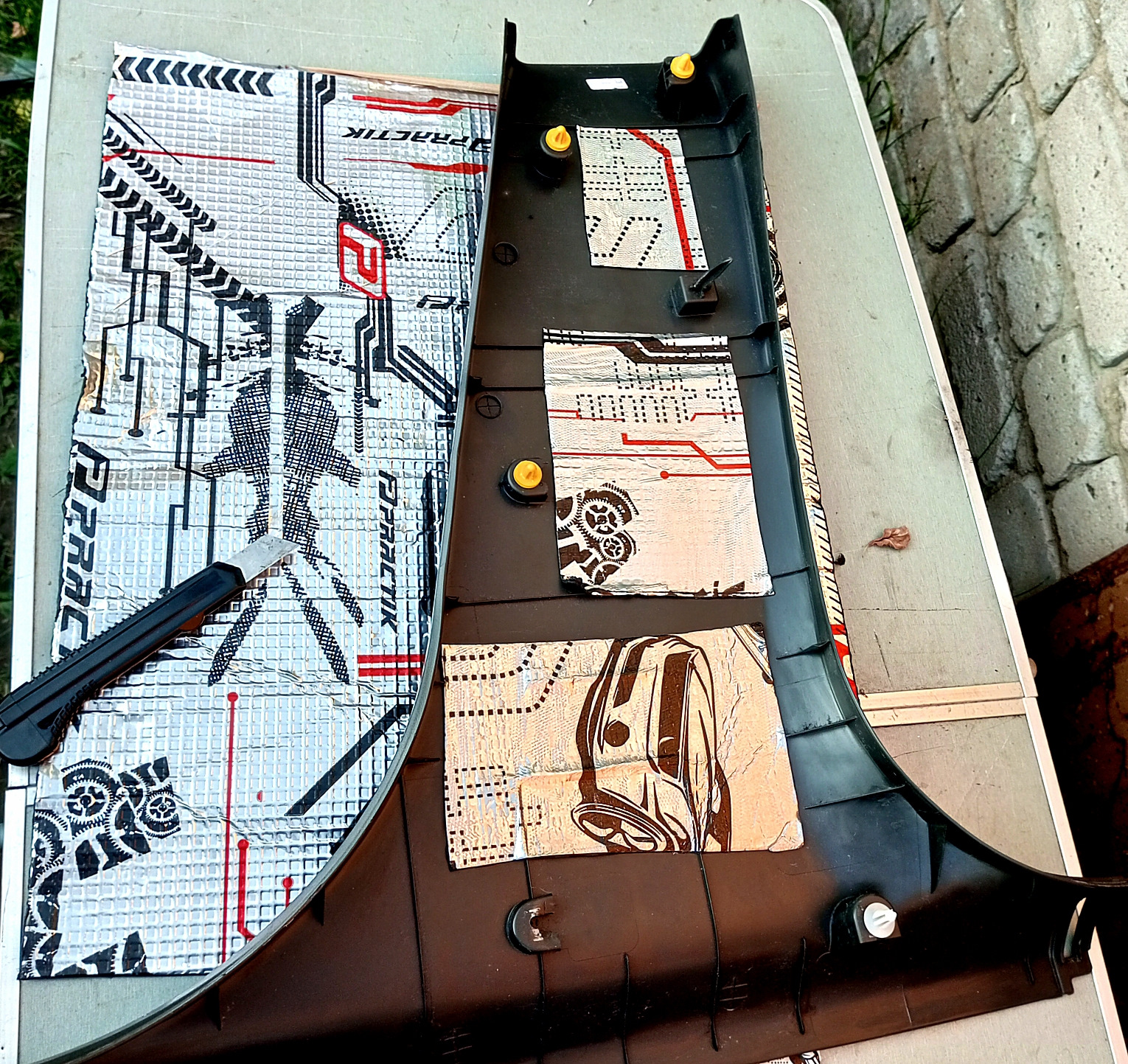

Материал использовал следующий:
— виброизоляция 3мм Dream Car;
— шумоизоляция Dream Car wave standard толщиной 15 мм.

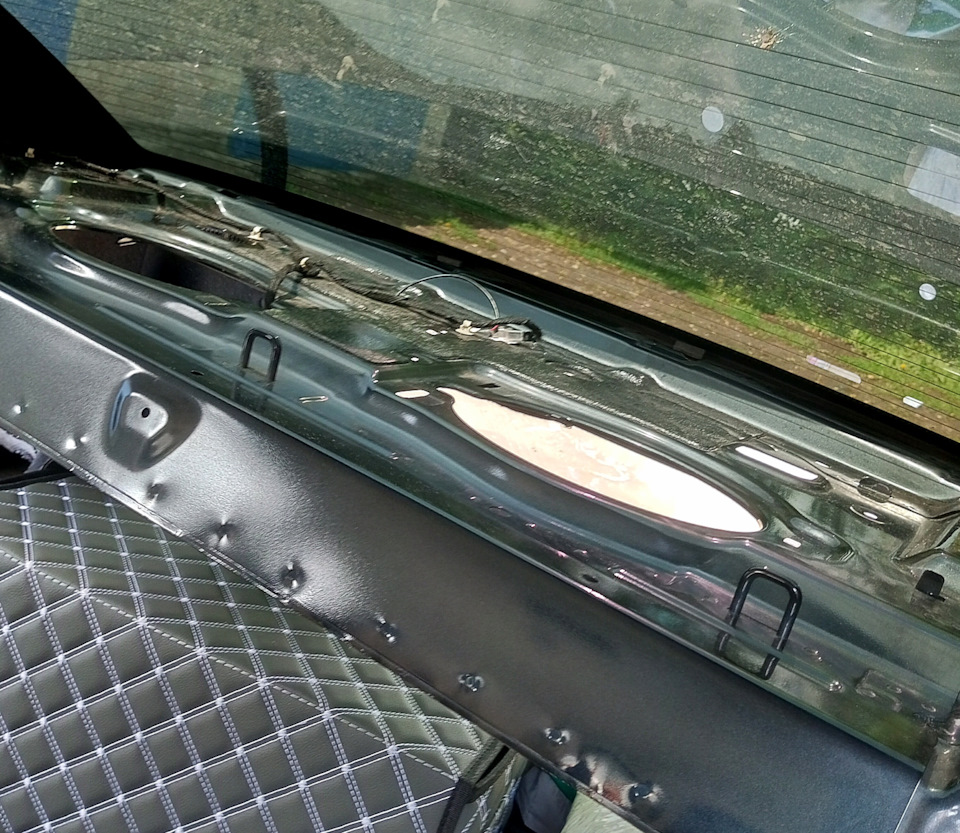

Начал с разбора, открутил все ручки, очечник, передний плафон, снял задний плафон, задние клипсы, все пластиковые стойки, откинул спинку заднего дивана, снял три клипсы задней полки, и в самомом багажнике ещё две клипсы, которые держат полку, затем приподнял полку и вытащил разъëм дополнительного стоп сигнала, после снял полку.
Саму крышу я не снимал, просто опустил вниз на сидушки.

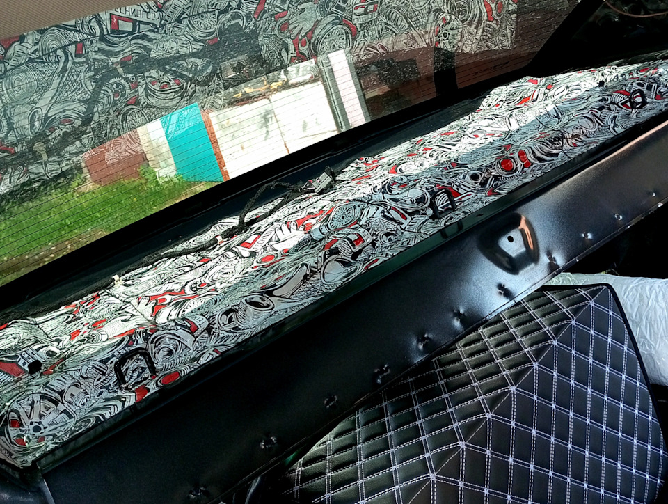

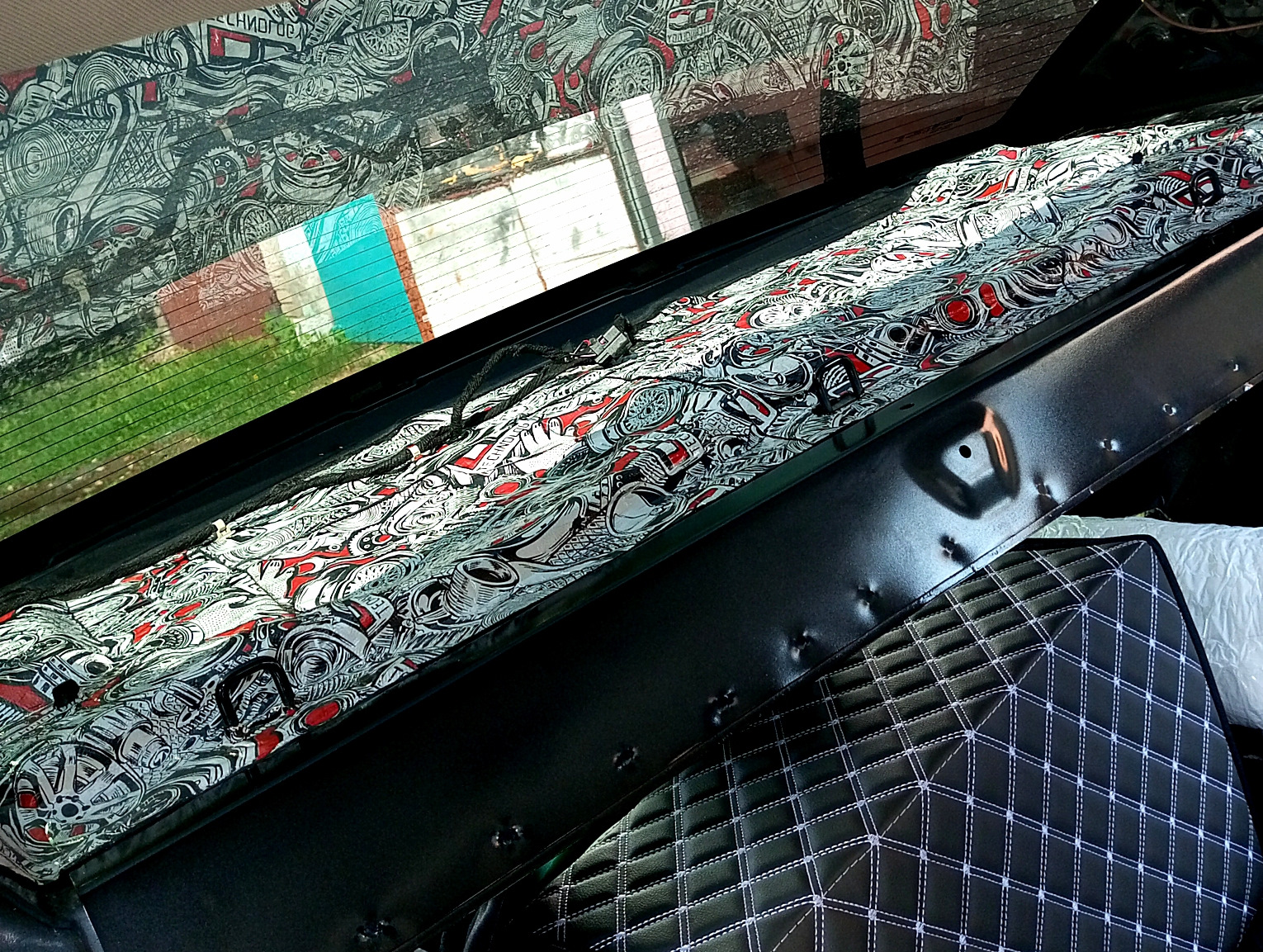

Далее вытер полку от пыли, обезжирил и прикатал виброизоляцию.
Затем опять обезжирил и наклеил уже шумку.

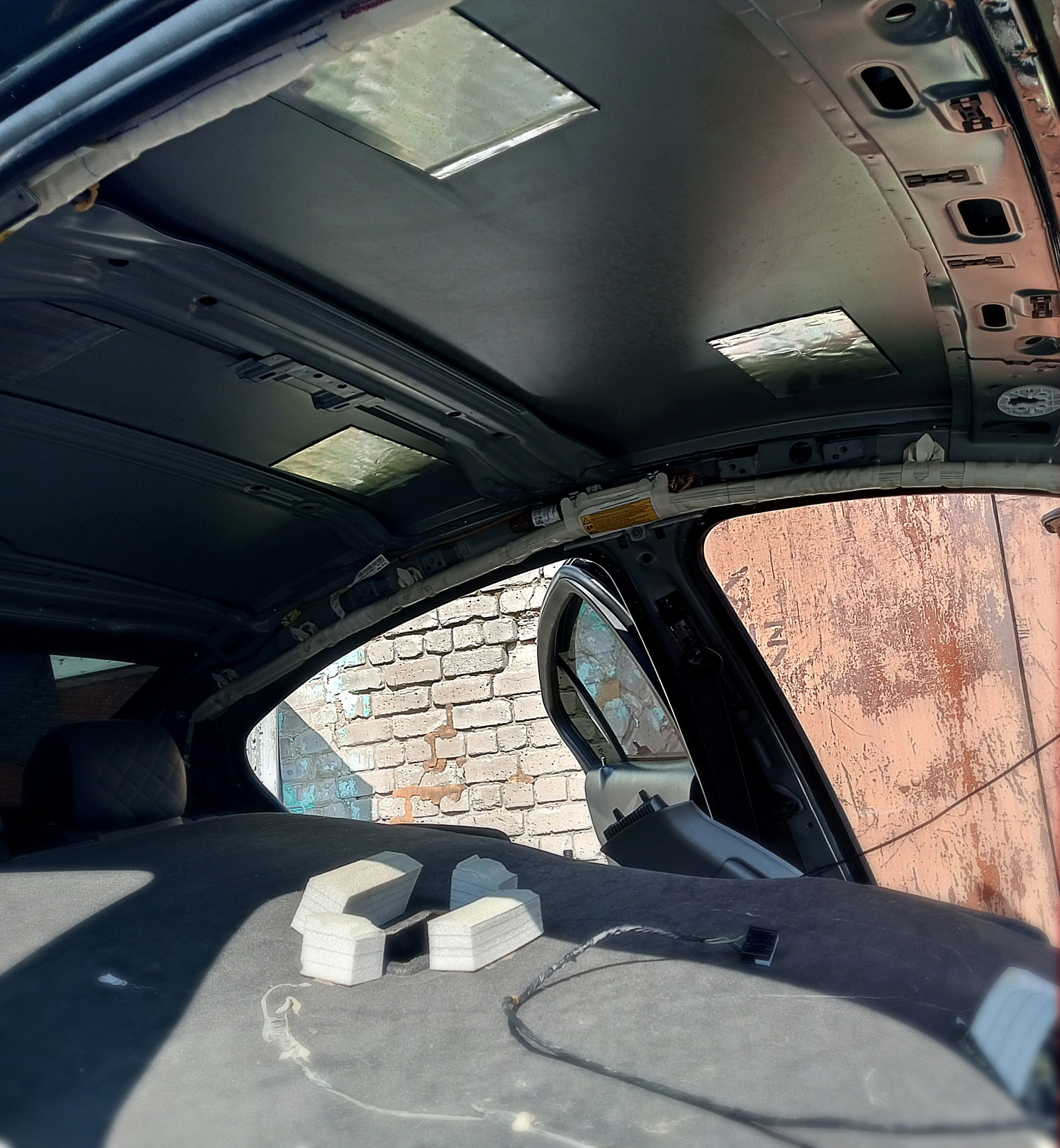

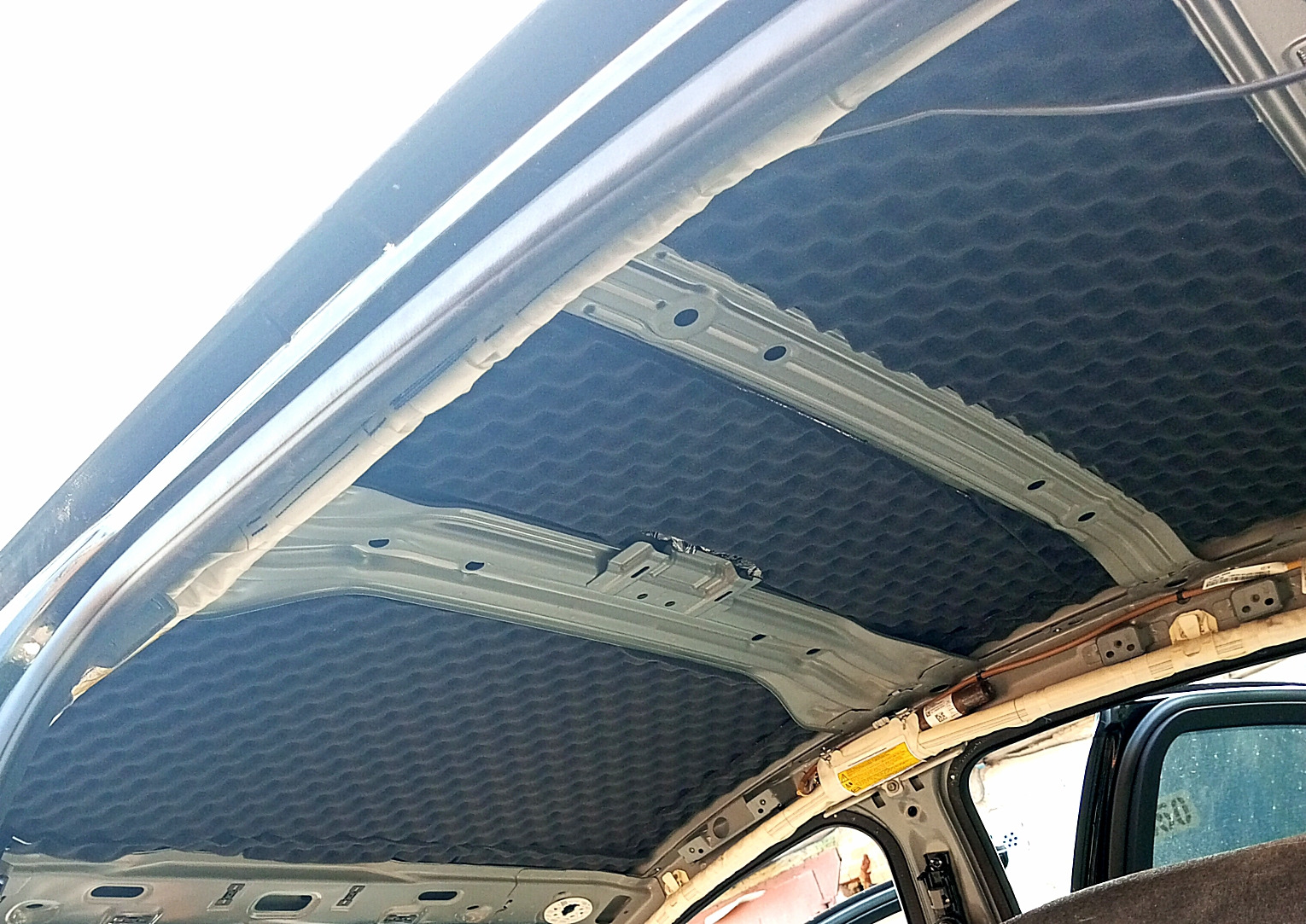

Идëм дальше в "лухари" сегмент😁 и шумим крышу в очень интересных позах (так как потолок я не вытаскивал).
Крыша на простукивание сразу же стала глухой.

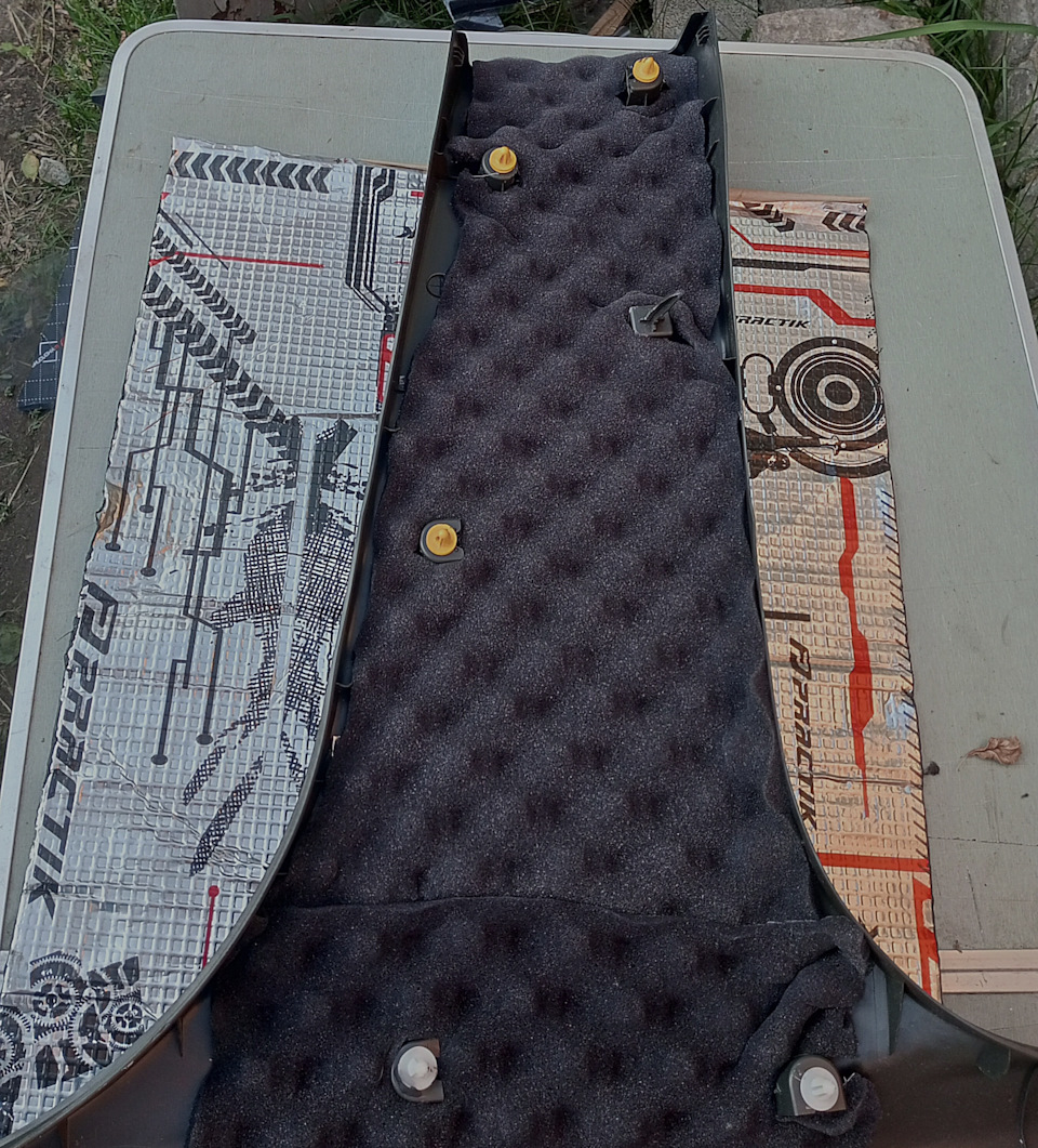

После проделанной работы начал собирать салон, заодно еще проклеил средние стойки.
Далее работы по ШВИ будут продолжаться, осталось немного-передние двери и пол, надеюсь хватит терпения.
А на этом всё, всем добра!

Отлично 👍 ШВИ нудное дело но при этом дает хороший эффект.
Спасибо. С этим полностью согласен.
При езде, чувствуется что крыша более глуше стало, или нас слух неопределишь.
Эффект однозначно есть, особенно на трассе

Отлично получилось 👍. Сколько времени заняло снятие потолка?
Спасибо. Снял где-то за час или полтора
сколько ушло на крышу вибры?
Точно не скажу, но наверное листа три
