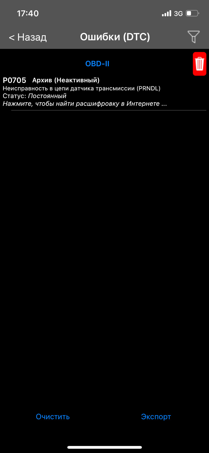

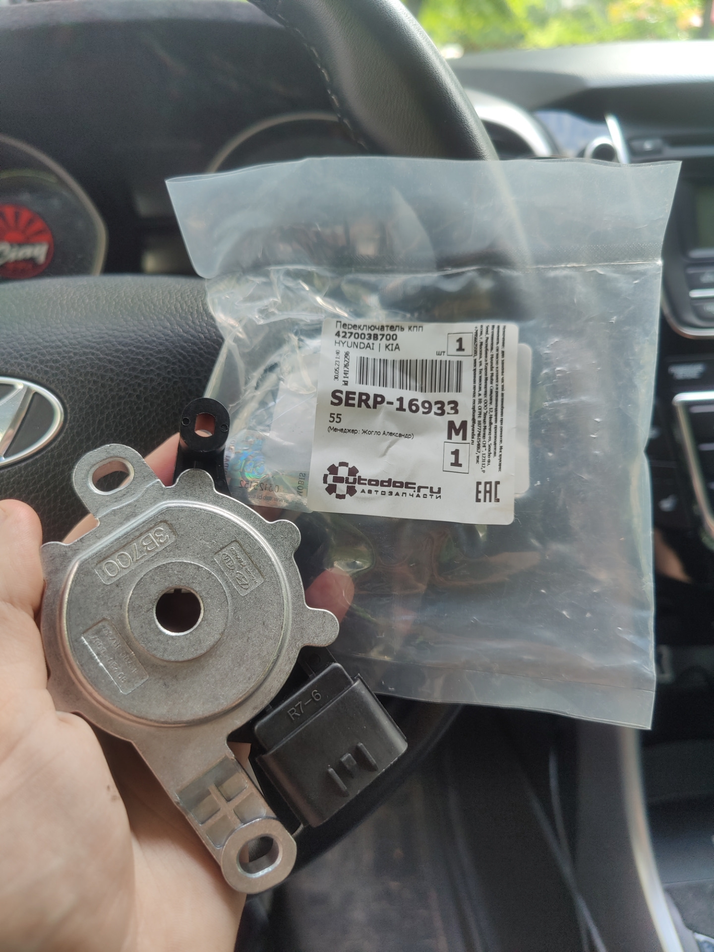

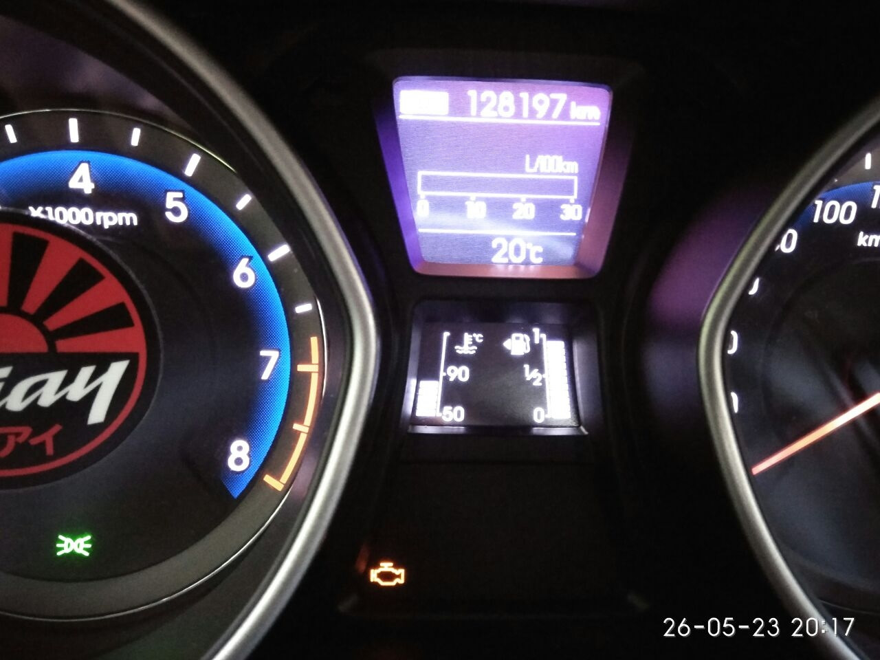

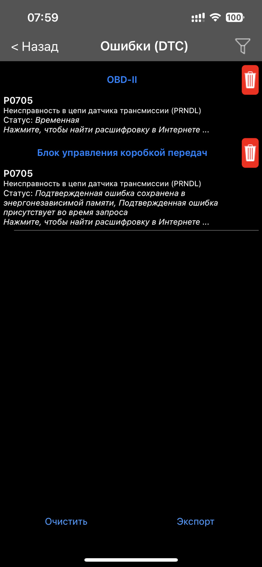

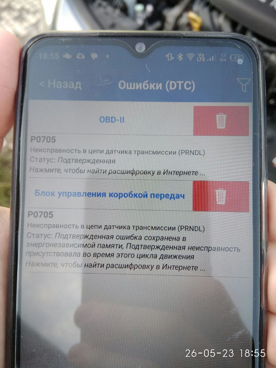

Поехал по делам, во время движения на панели приборов пропало обозначение положения АКП (P, R, N, D), не придал особого значения. Позже снова сажусь, завожу и уже горит чек енжин и начинаются пинки при переключении режимов. Немного стресса, но вроде едет как обычно, никаких посторонних звуков. Неспеша доехал до дома, подключаю OBD и читаю ошибку, p0705. Гуглю что за датчик, читаю, заказываю новый в Автодок за 3800 (оригинальный аналог), был ещё какой-то, но он дороже.

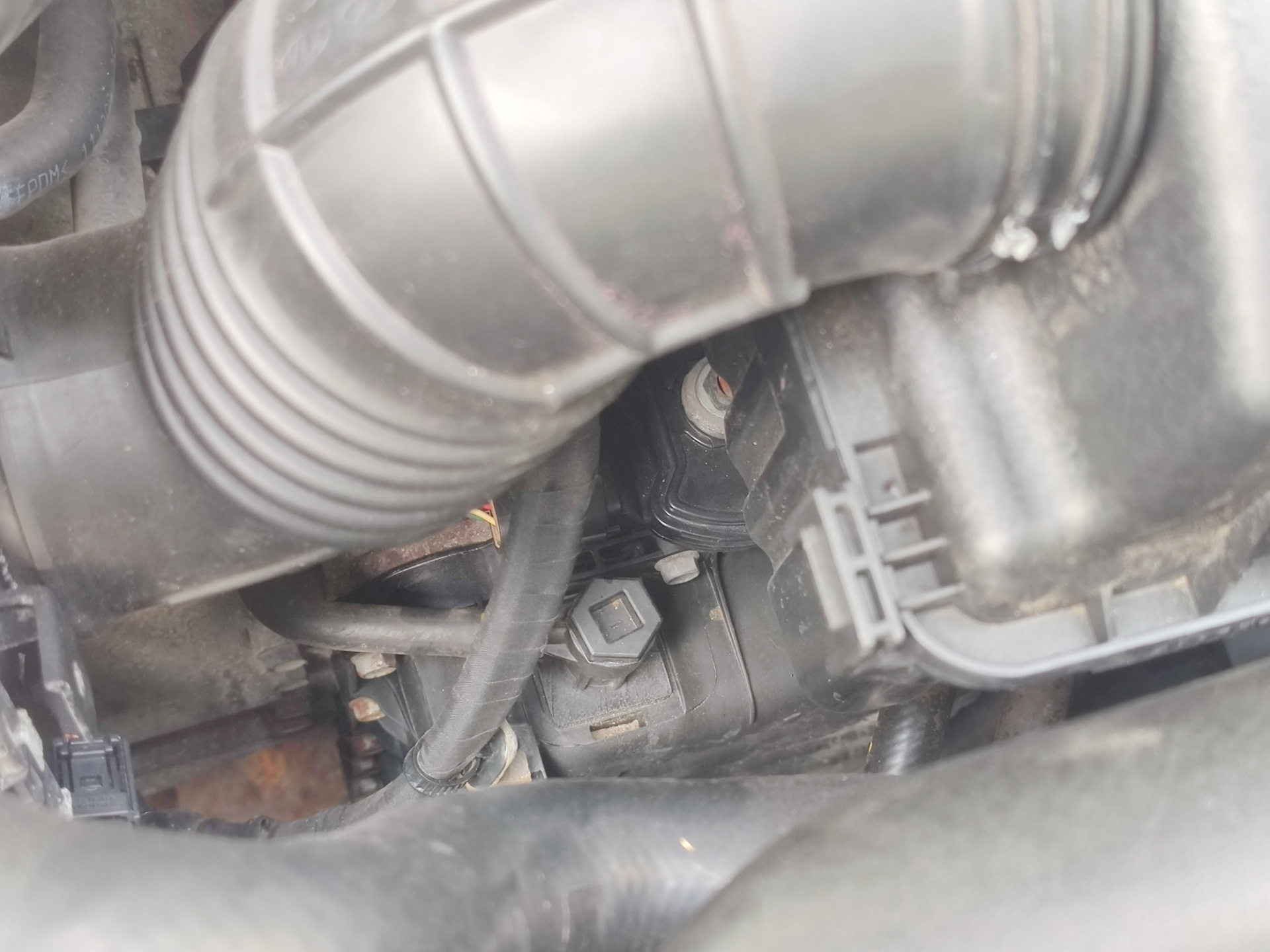

Делов там на изи уровне, поэтому заменил сам.

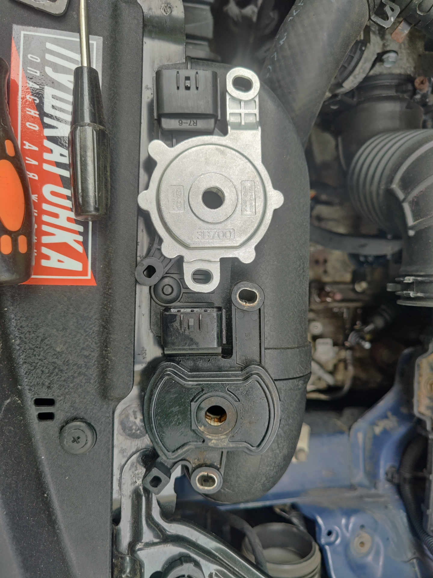

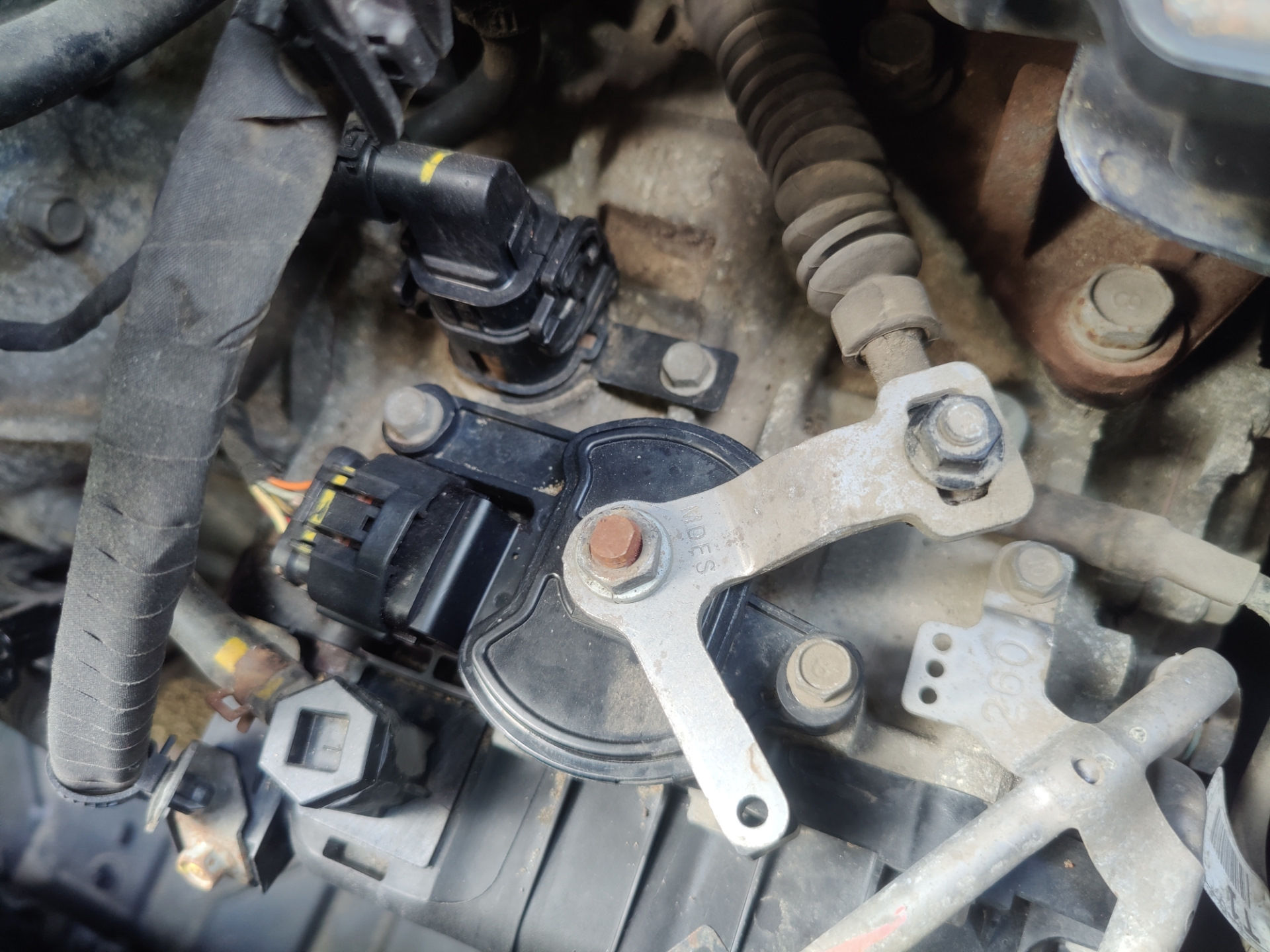

Прочитал что менять надо в режиме N, поэтому так и сделал, запомнил в каком положении все стоит, новый выставил так же.
Все режимы отображаются, ошибки нет, рычаг АКП ходит полегче, не зря почистил и смазал. Коробка работает хорошо, мне показалось даже пошустрее стала думать.

Приветствую, у меня начала пинаться именно на ходу с постоянной скоростью, заказал елм-ку, прочитал, та же ошибка, она не удаляется, пока пробовал только на заведеную читать. Расскажи как починил от пинков?
