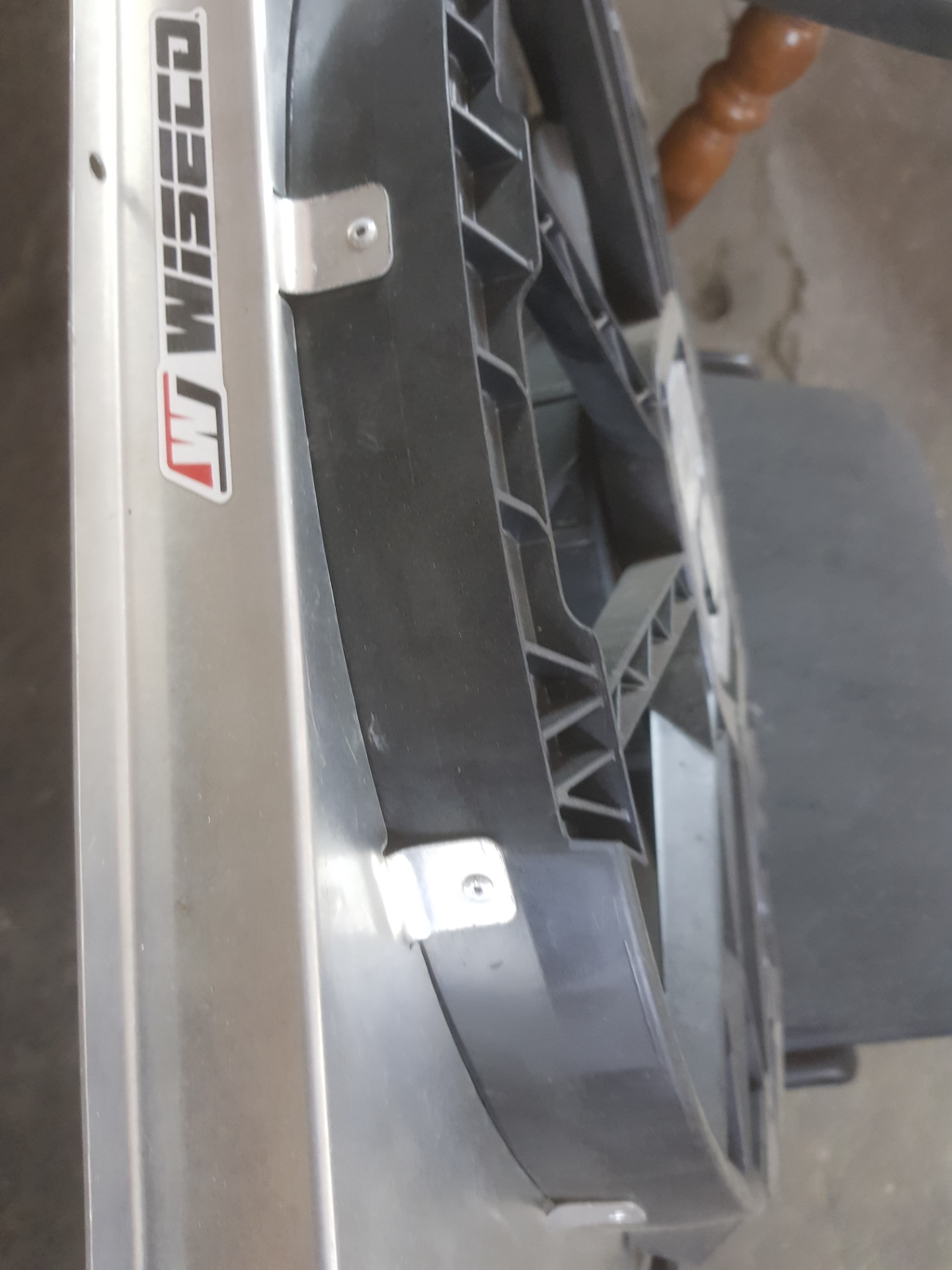

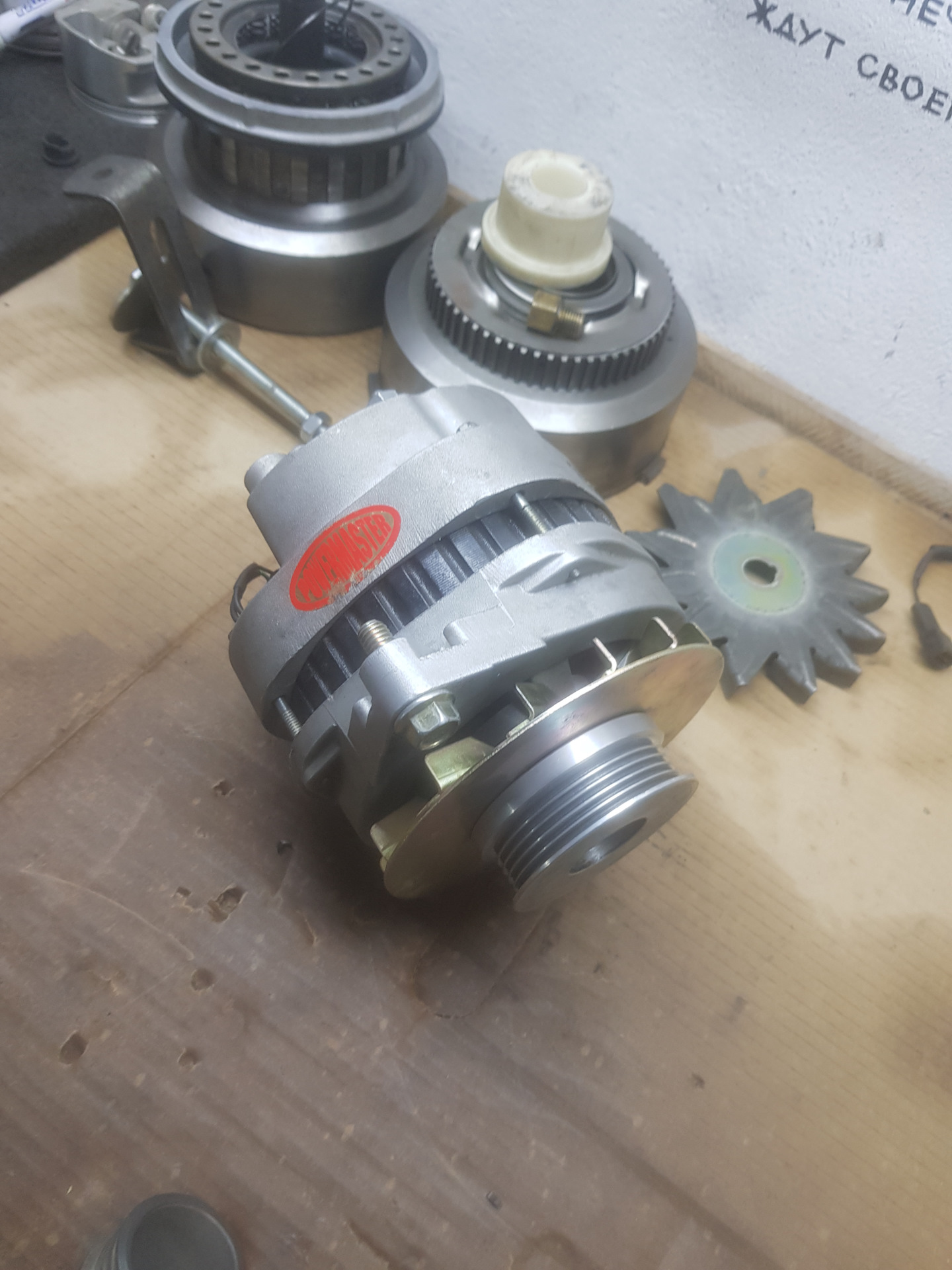

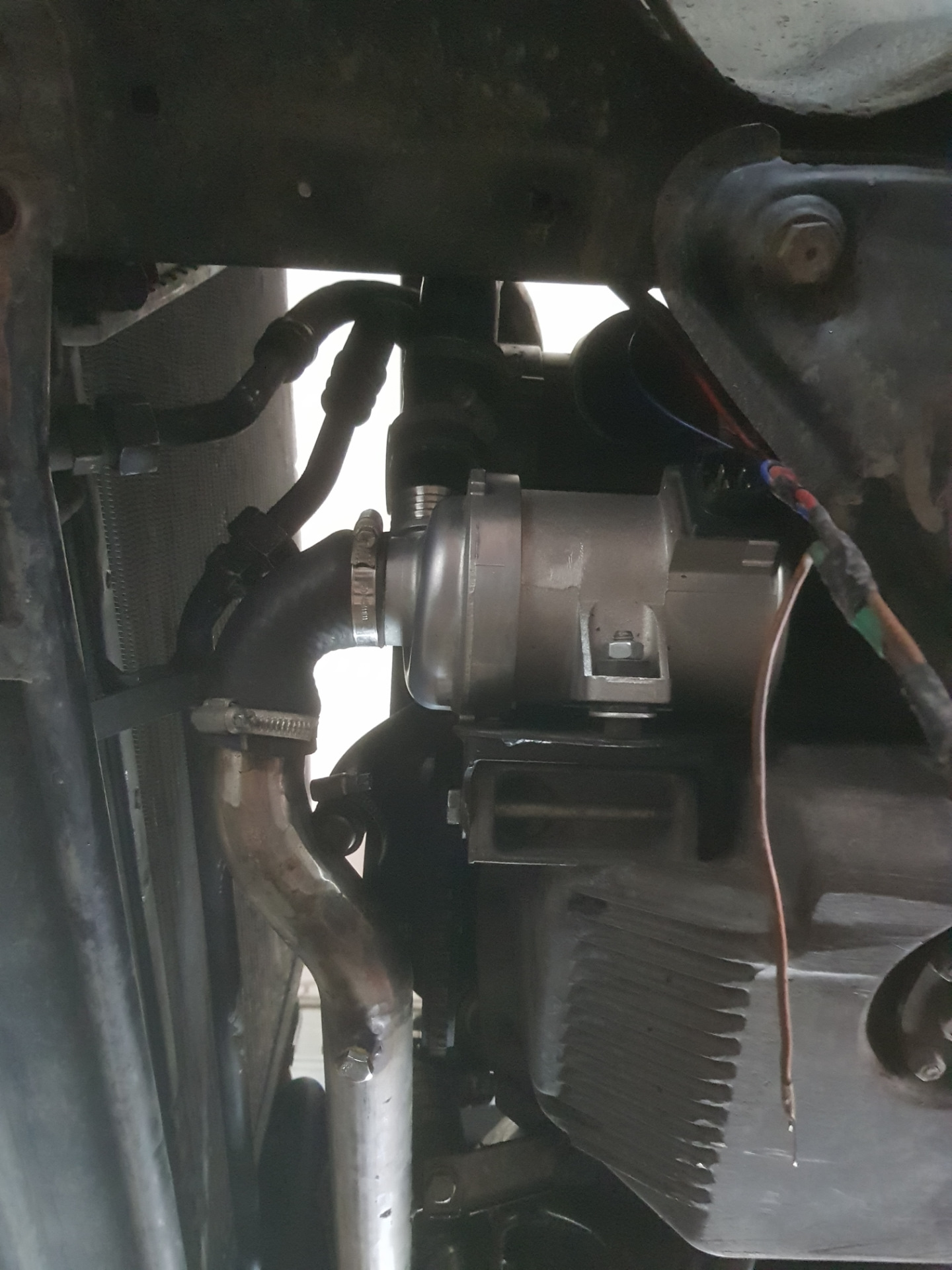

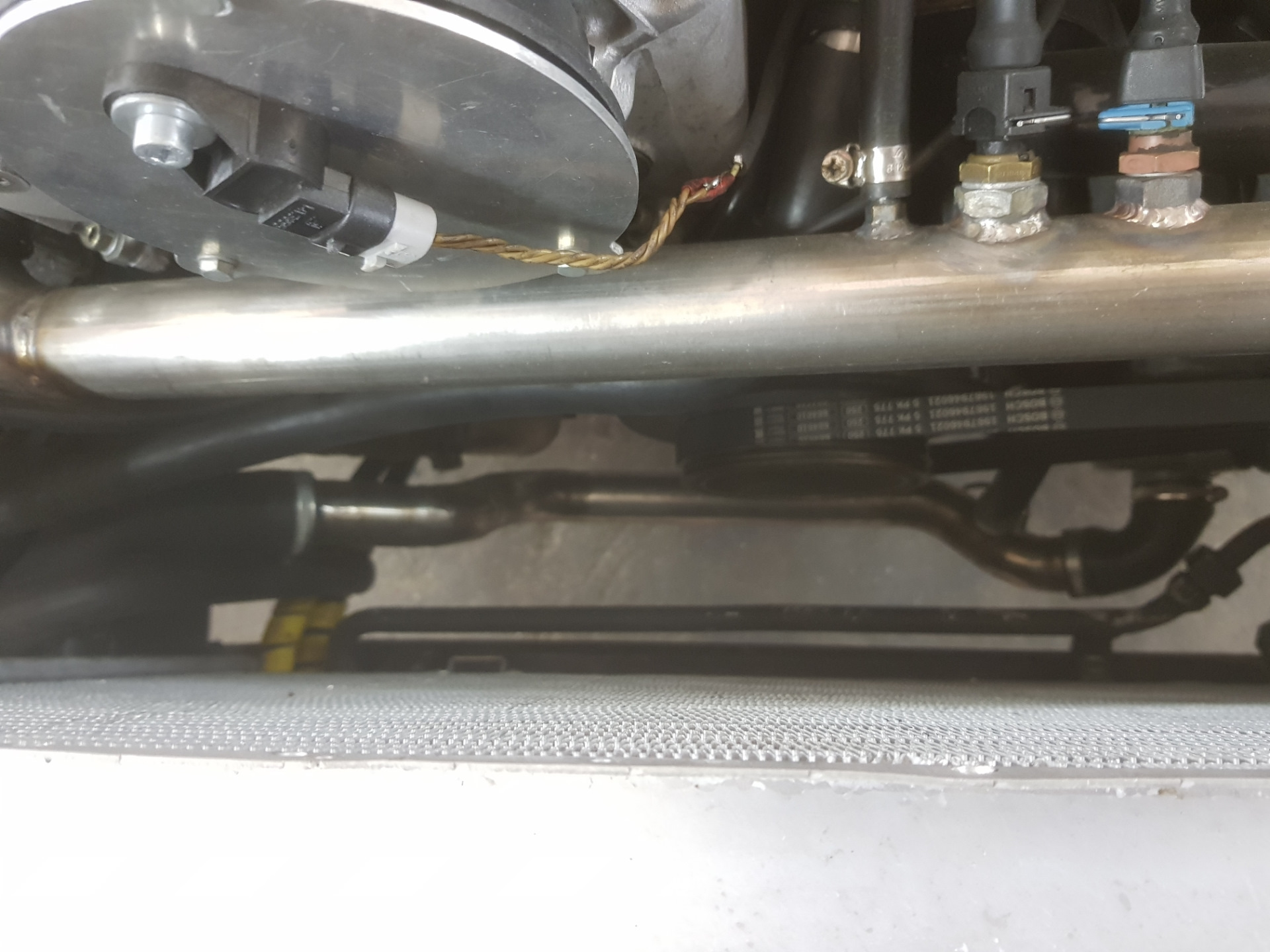

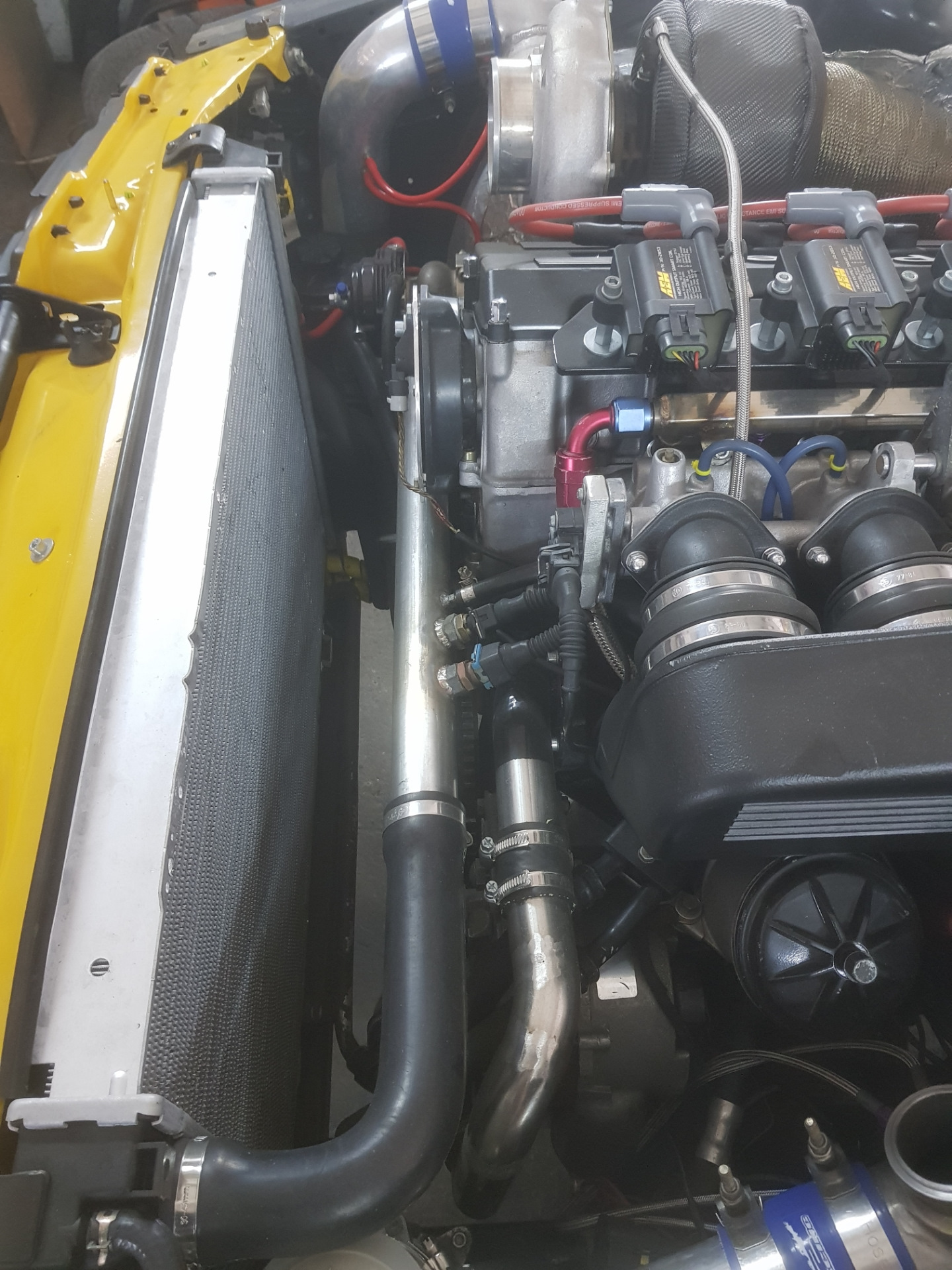

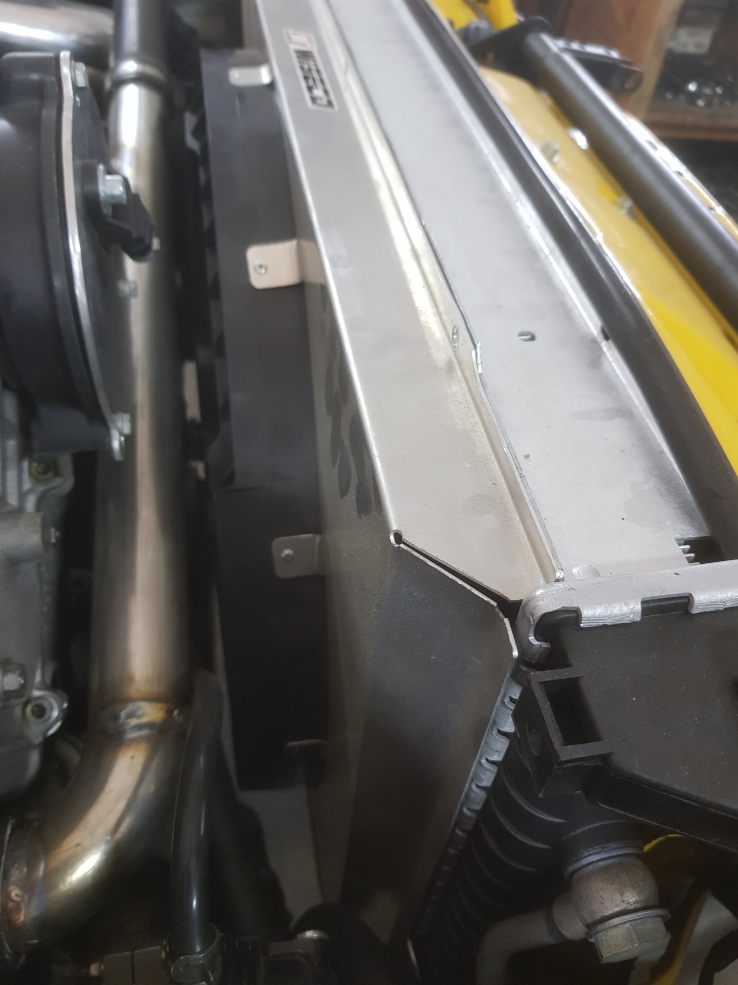

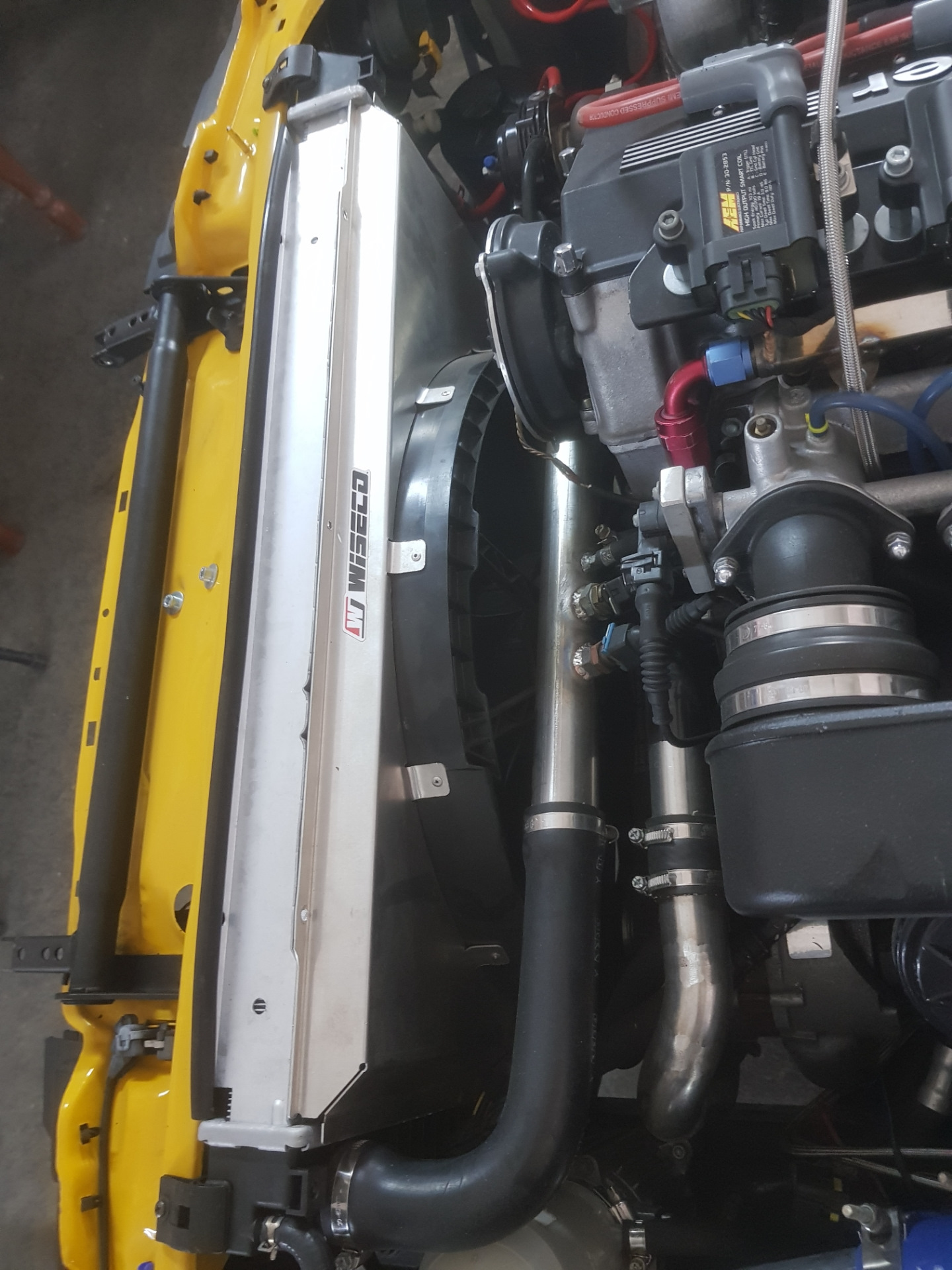

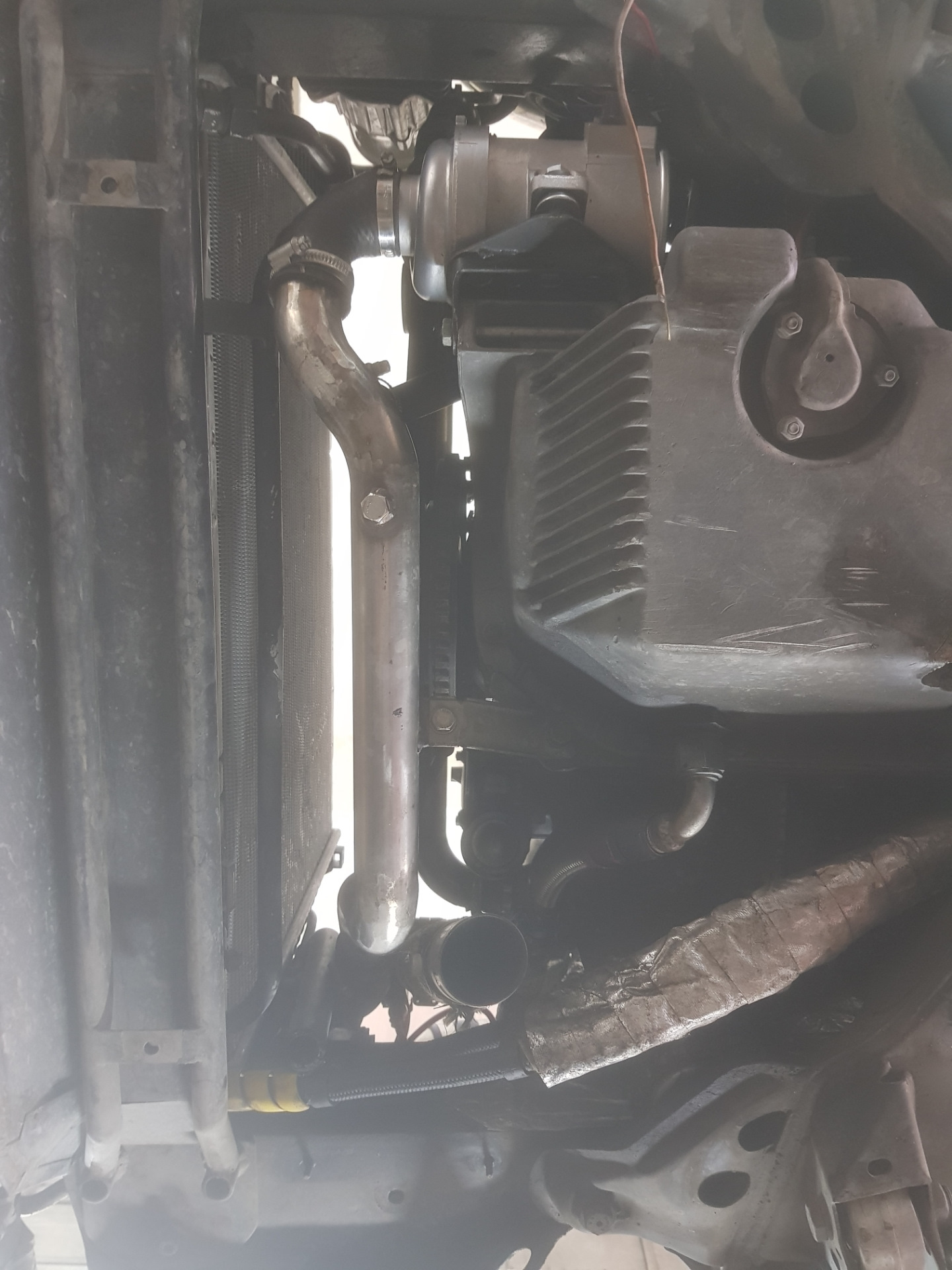

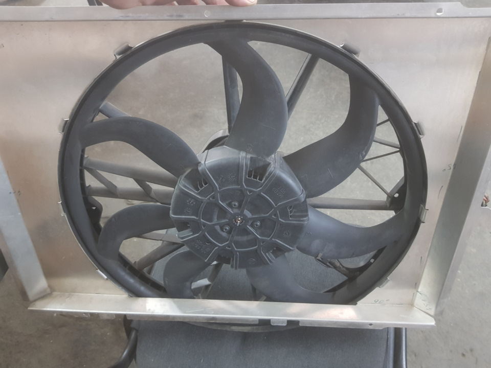

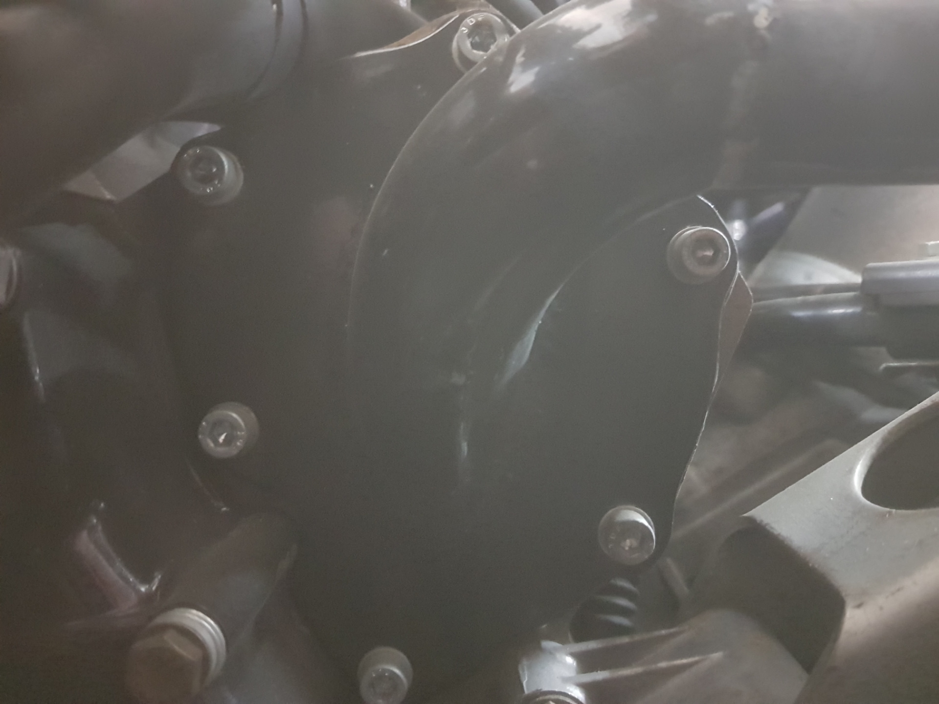

Установка более современной и эффективной системы охлаждения всегда важно в турбодвигателях. Установил эл.помпу cwa400, управляется с мозга. Также установил мощный вентилятор от х5, так же управляется шим сигналом с мозга. С изобретением нового диффузора под него. По мере повышения температуры все крутится быстрее. Очень эффективная система. Из минусов, ликвидировался термостат, но летом это даже лучше.и второе это потребление тока, обычного генератора 140а в моменте не хватает, т.к потребителей много кроме этих узлов. Всем добра.

"Установил эл.помпу cwa400, управляется с мозга." — можно более развернуто о логике управления
Привет. Нужен сигнал 100гц и все работает
Помпа похожа на мою в N52. Оч интересный проект у Вас
От таких моторов и есть. Называется cwa400
надежная у меня 170 тыс км отходила

Электропомпа как дополнение к штатной?
Нет, штатная убирается.

Широко импульсная модуляция, ему нужно 100гц. Выдаёт шим сигнал, январь
Подскажи пожалуйста чем формируется шим сигнял для вентилятора?
С того же Х5го генчик на 240а (вроде) или 220 можно поставить.
Я себе поставил музыкальный 256а.
www.drive2.ru/l/594332765130885476
В целом если вопрос не в бабках то можно и az13 поставить на 315а например.
vk.com/market-143180826?screen=group
До кучи еще литий-титанат, но это уже лишнее имхо.
Нашел я powermaster на 200а, про них ничего не знаешь?
Слушай, не сталкивался ни разу.
BMW-turbo
Еще в ТСА можно обратиться, они вообще штатный могут твой переделать под 250-320а.
vk.com/tsaudiopower
Пока этот воткну, а там видно будет. Мне ресурс тоже важен, т.к я на тачке каждый день езжу
Тса не плохо ходят, в автозвуке с лютыми перегрузками уже 3 год живёт
