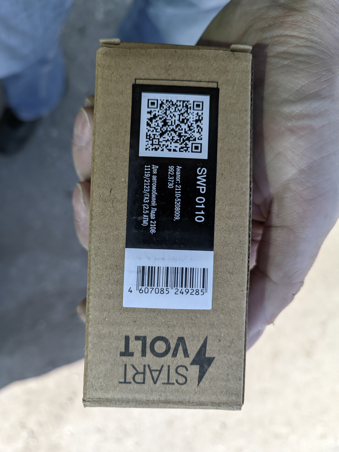

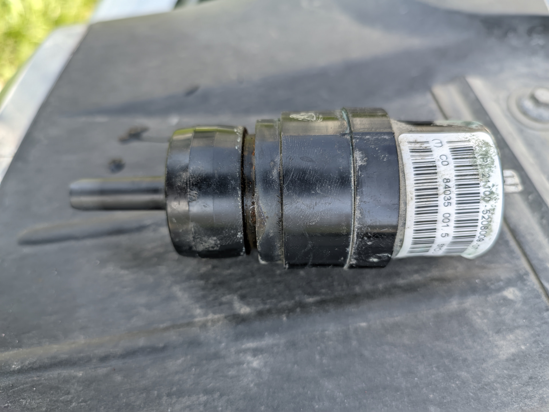

Приветствую читателей моего БЖ и просто зашедших. Жил как говорится моторчик себе не докучал и неожиданно завизжал при подаче воды. Когда снял мягко говоря,
весь в потеках воды ржавый. Каталожный номер 21100-5208009-07. Бегом в магазин, а там только

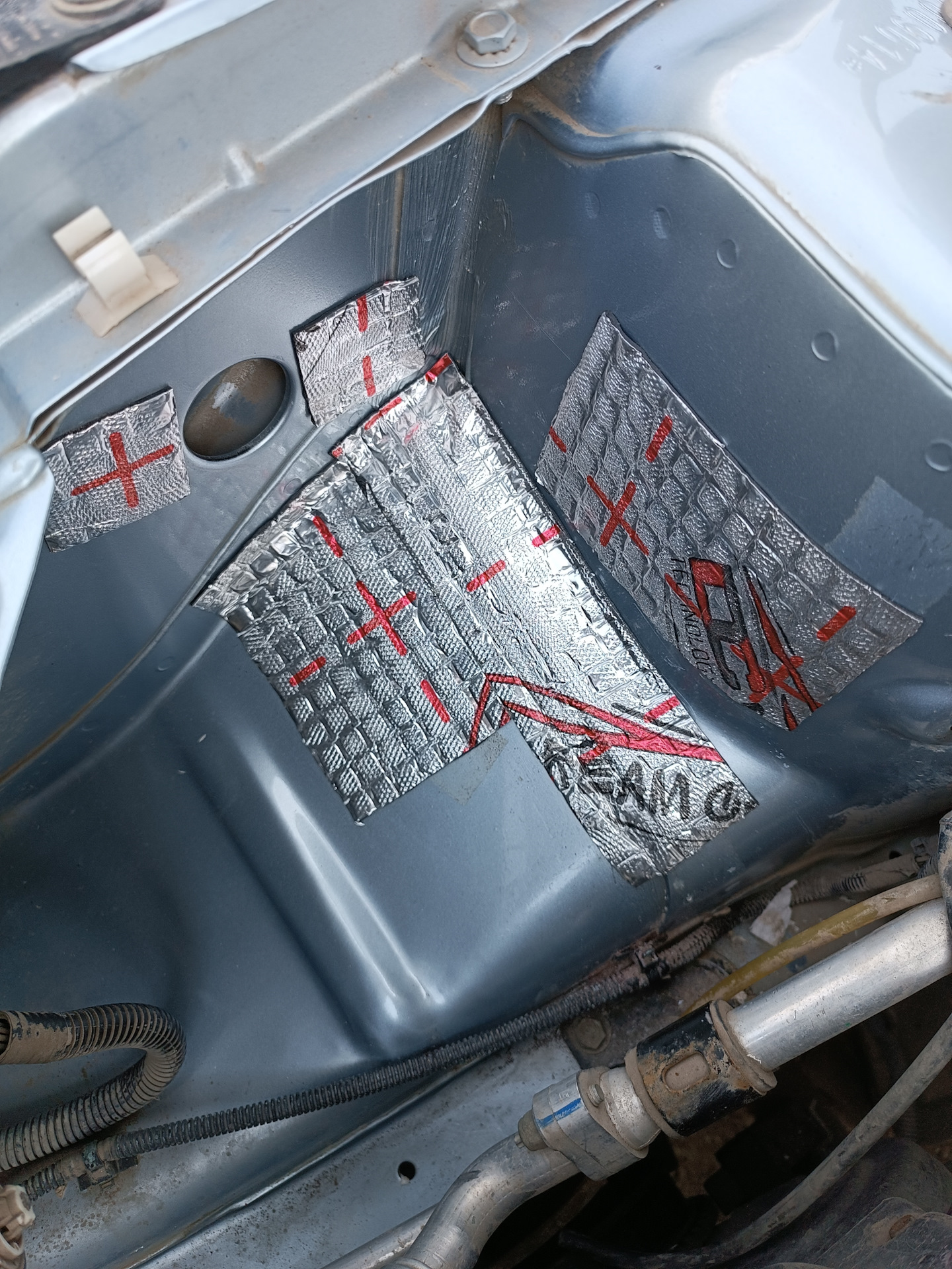

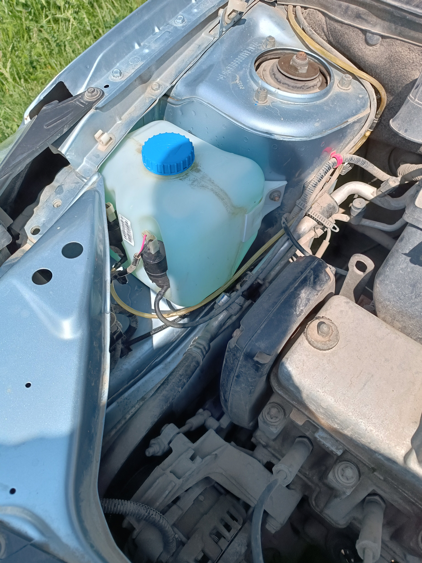

. Ладно взял посмотрю насколько хватит. Снял бачок омывателя, а там…

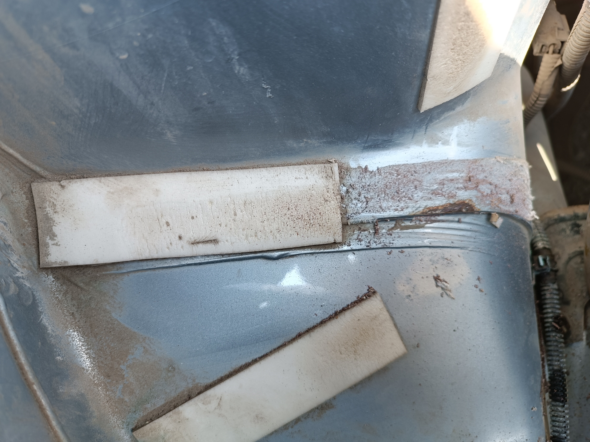

. Отдираем то что завод приклеил, чтобы не натирало краску. Шкурим, проходим цинкарем, грунтовочкой и подкраска краской для сколов. Как всё высохло, взял STP
Не применул возможностью избавится от "бульканья воды" примеров этому куча на Драйве. Расписывать не буду.
. По факту брызгать стало лучше. А на следующий день произошло второе чудо. Па бамм — сдох второй моторчик. Опять магазин — стартвольт — установка. Пока работают сколько протянут покажет, только время.

Тоже поставил этот бренд и на омывку лобаша и ( может и показалось) как будто хуже напор стал на стекло, но хватает.
Старт вольт, это самый недорогой вариант.
Брал такой, пол года точно работал, потом продал автомобиль.
Главное чтобы работал.
