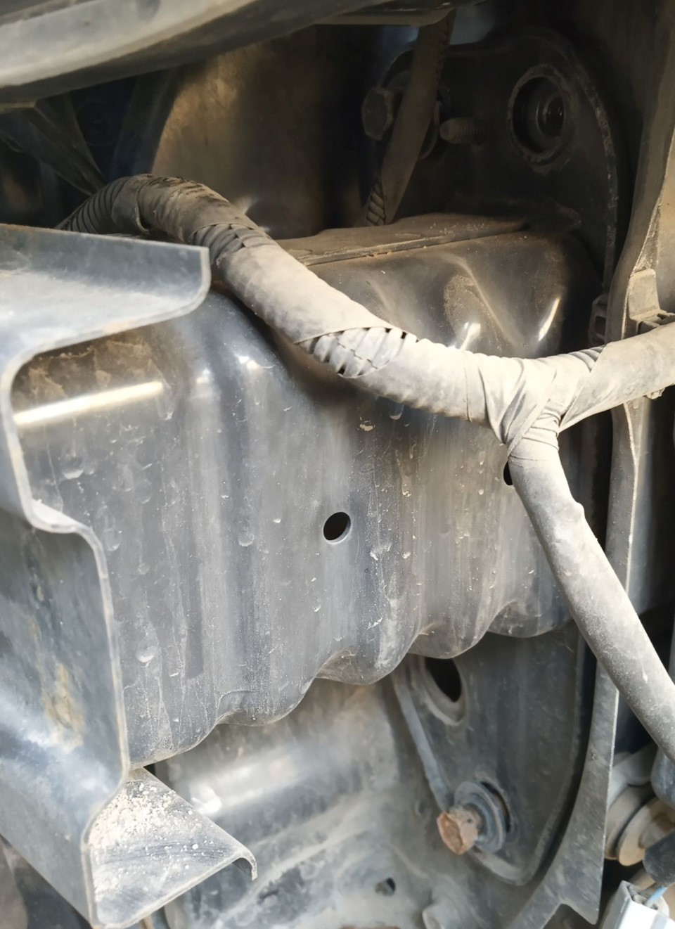

В букваре по Солярису описываются работы на первом Соляриса, до рестайлинг. У меня авто 2014 года, рестайлинг, по логике вроде всё одинаково, за исключением фар и туманок, но в дальнейшем всплыли небольшие отличия. Для доступа к радиаторам необходимо демонтировать мощный усилитель бампера. У первого Соляриса по букварю он крепится на 3 болтах с каждой стороны и по одной гайке. На моём вместо шпильки под гайку стоит просто направляющий штырь, а крепится усилитель на 4 болтах.

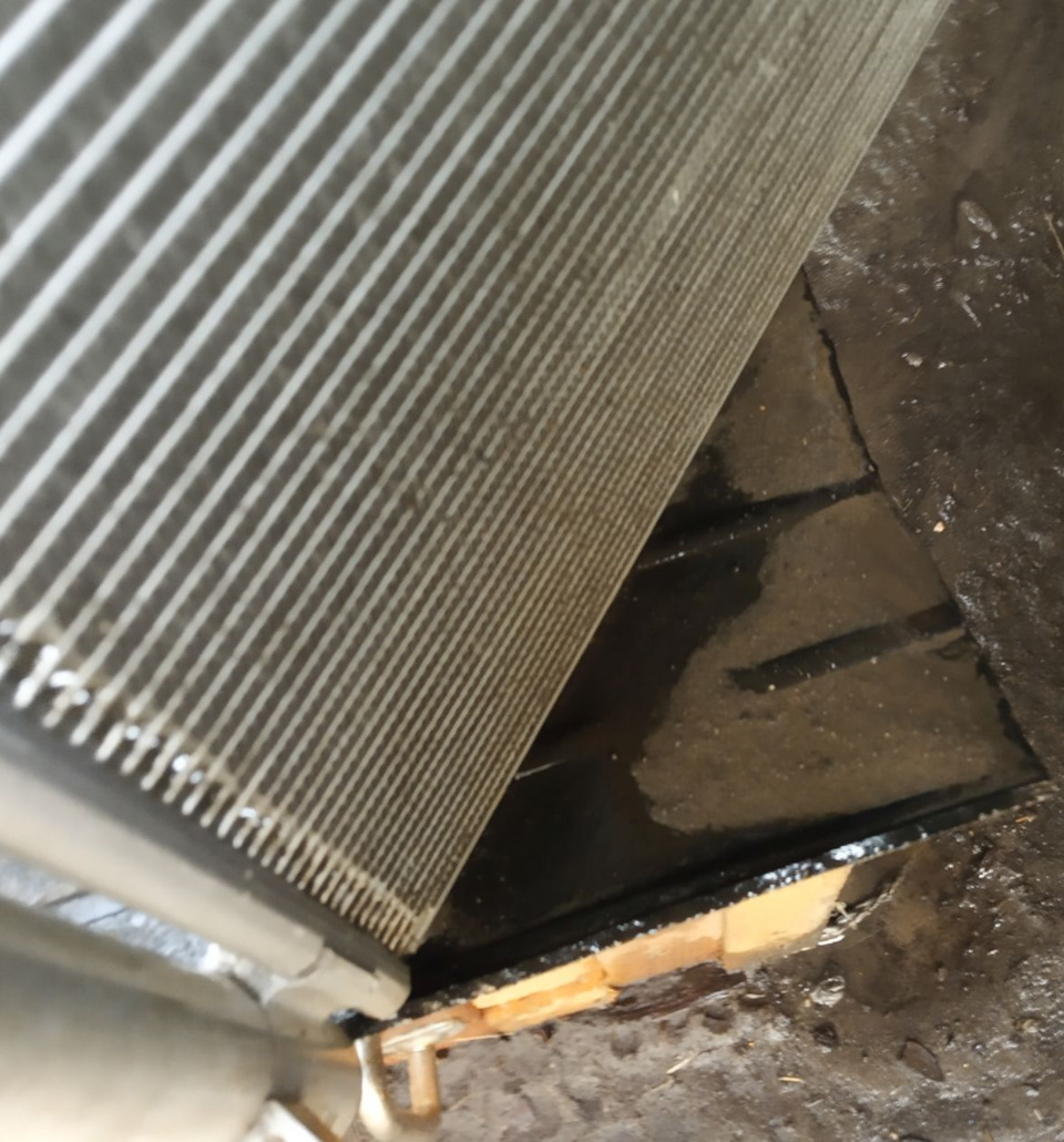

В дальнейшем пришлось демонтировать один сигнал, у меня стоят волговские по бокам от радиатора. Снял щиток закрывающий окно в телевизоре перед генератором, справа от радиатора, по ходу авто. С пластмассовыми направляющими кожухами закрывающими радиаторы по бокам пришлось по возится. Кожухи прикручены болтами под ключ на 10 и отвёртку Philips, он же крест. Справа места много удобно откручивать и отвёрткой и головкой, а слева отвёрткой не открутишь, только накидным ключом. Слева кожух снимается свободно, а справа из-за трубок кондиционера не снимается, можно только сдвинуть, но для этого пришлось поломать голову и малость поматериться. За все время эксплуатации авто поролон приклеенный на пластмассовые крышки, закрывающие радиаторы пропитался песком и стал жёстким. При попытке помыть часть поролоновых уплотнений порвались.

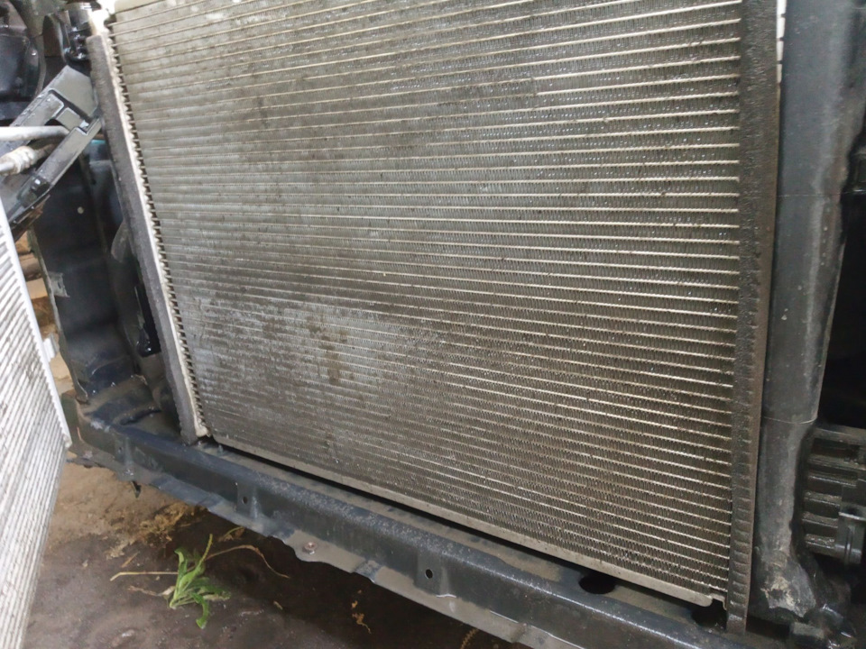

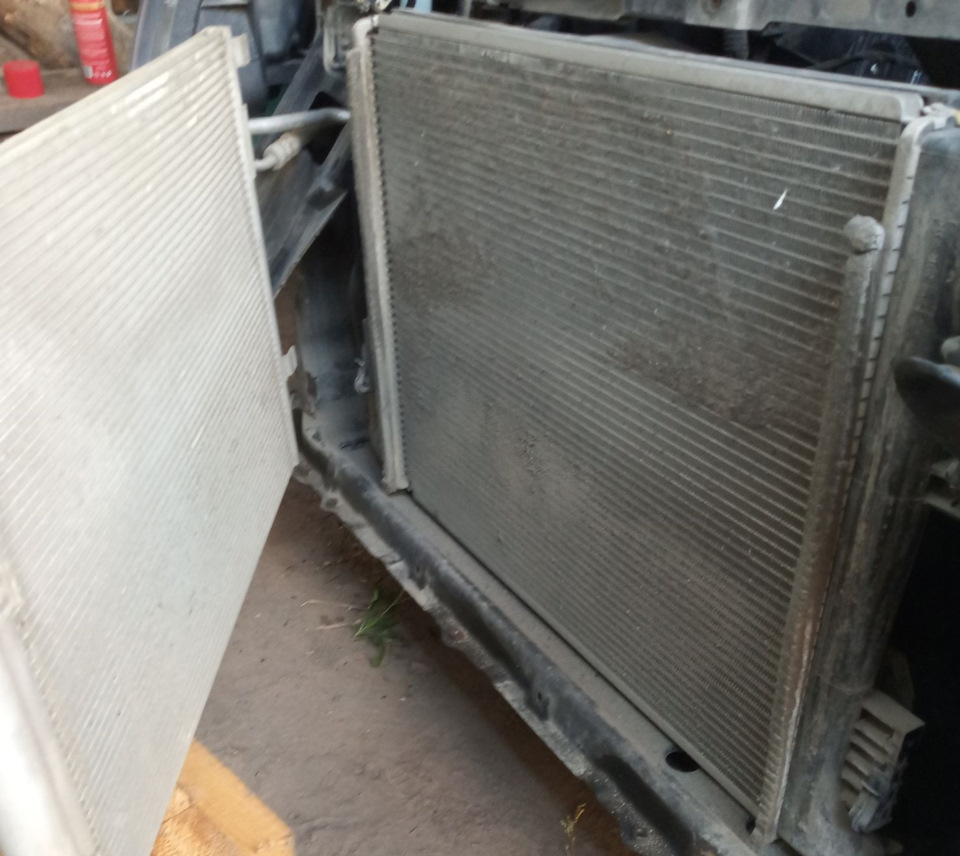

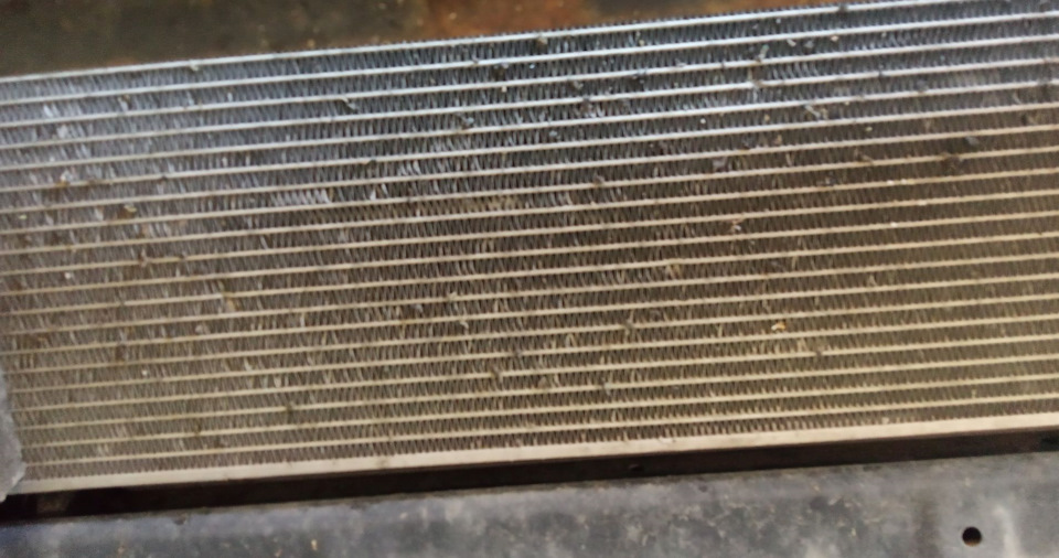

Освободив радиаторы от всех крышек и креплений, приступил к разбору пакета. Радиатор кондея крепится на бачки радиатора двигателя. Для разъединения их нужно осторожно отжать фиксаторы справа и слева сверху и вытянуть радиатор кондея вверх и отвести в сторону, для удобства чистки.

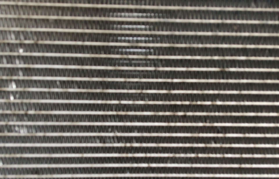

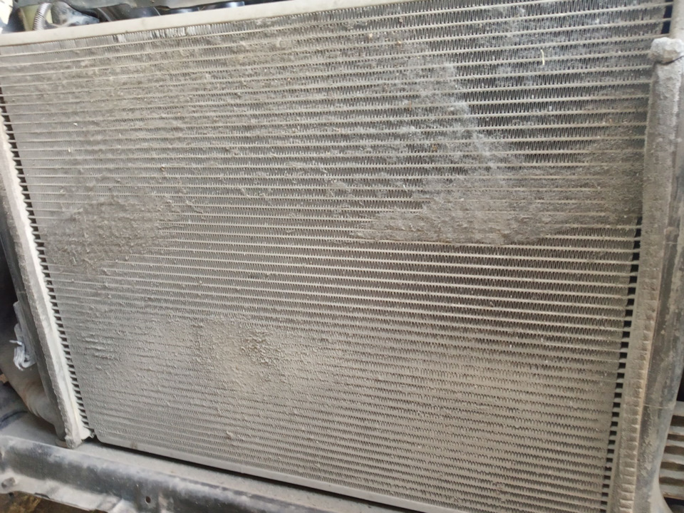

Осмотр после разбора всей конструкции показал, что радиатор двигателя частично забит грязью и не продувается. Состояние радиатора кондея в этом плане значительно лучше. Думаю на мойке когда мыли машину и промывали решетку бампера и сетку в нем, то грязь, песок из радиатора кондея вымывалась и забивала радиатор охлаждения двигатетеля.
Взял все тот же опрыскиватель и теплой водой сначала размочил всю эту грязь, а потом попробовал и пенным очистителем и средством для мытья стекол насытить и отмыть. Потом заправляя опрыскиватель водой, открутил чуть наконечник, распылитель, чтобы была струя, а не распыл. И промывал радиатор, вода стекала грязная с песком. Радиатор кондея промывал пока не прочиститься между трубками и струя воды будет проходить насквозь. Радиатор двигателя промывал пока не перестанет стекать грязная вода и будут просвечиватся соты радиатора. Короче мыл долго.

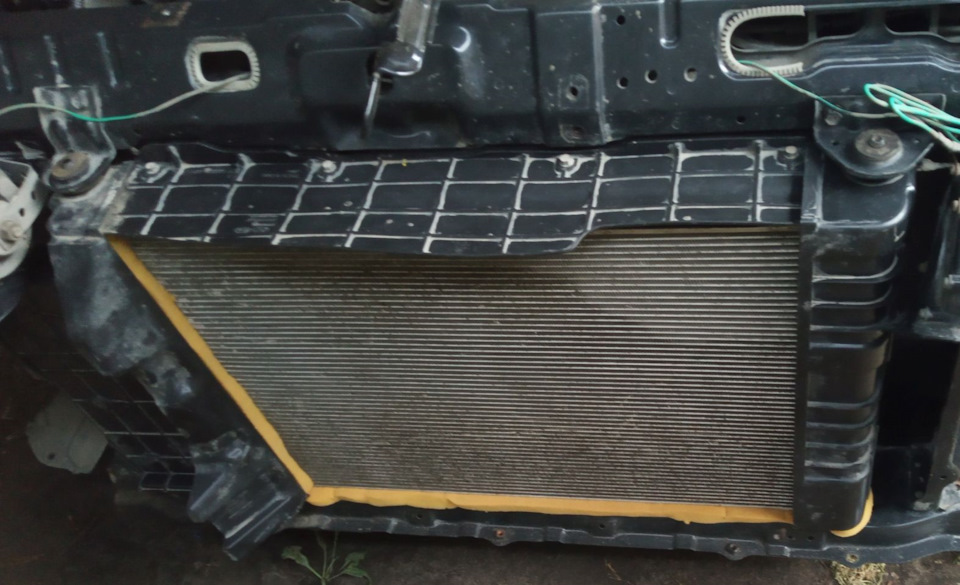

Потом начал собирать все в обратном порядке. Вместо порванного поролона, отрезал от старого куска поролон и набивал им места, где необходимо поролон приклеил.

поролон идея. еще зазор между двумя радиками можно закрыть, штобы поток воздуха шел только через конденсор, а не брал сбоку
Я нового не изобретал, желтый поролон поставил вместо серого заводского, который был приклеен и от избытка песка просто порвался.
