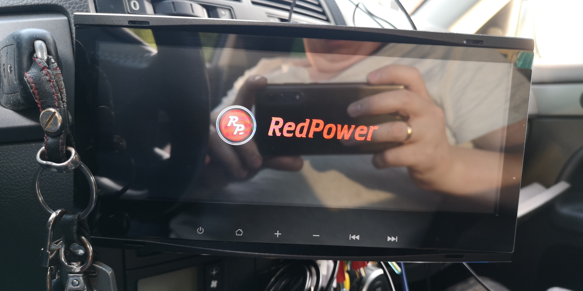

Вытащил старую магнитолу, вытащил все лишнее что шло с ней, и пробно подключил RedPower. Вставил ключ в замок зажигания, и она сразу же включилась
Небольшое видео, уже после загрузки и подключения флешки
Был этому приятно удивлен, потому что старая магнитола включалась только при включённом зажигании.

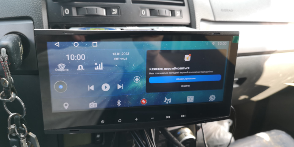

Как только раздал интернет, на магнитолу почти сразу же прилетели обновления от RedPower
После загрузки началась установка
После установки обновлений отключи ГУ, чтоб все нормально подключить и установить на законное место.

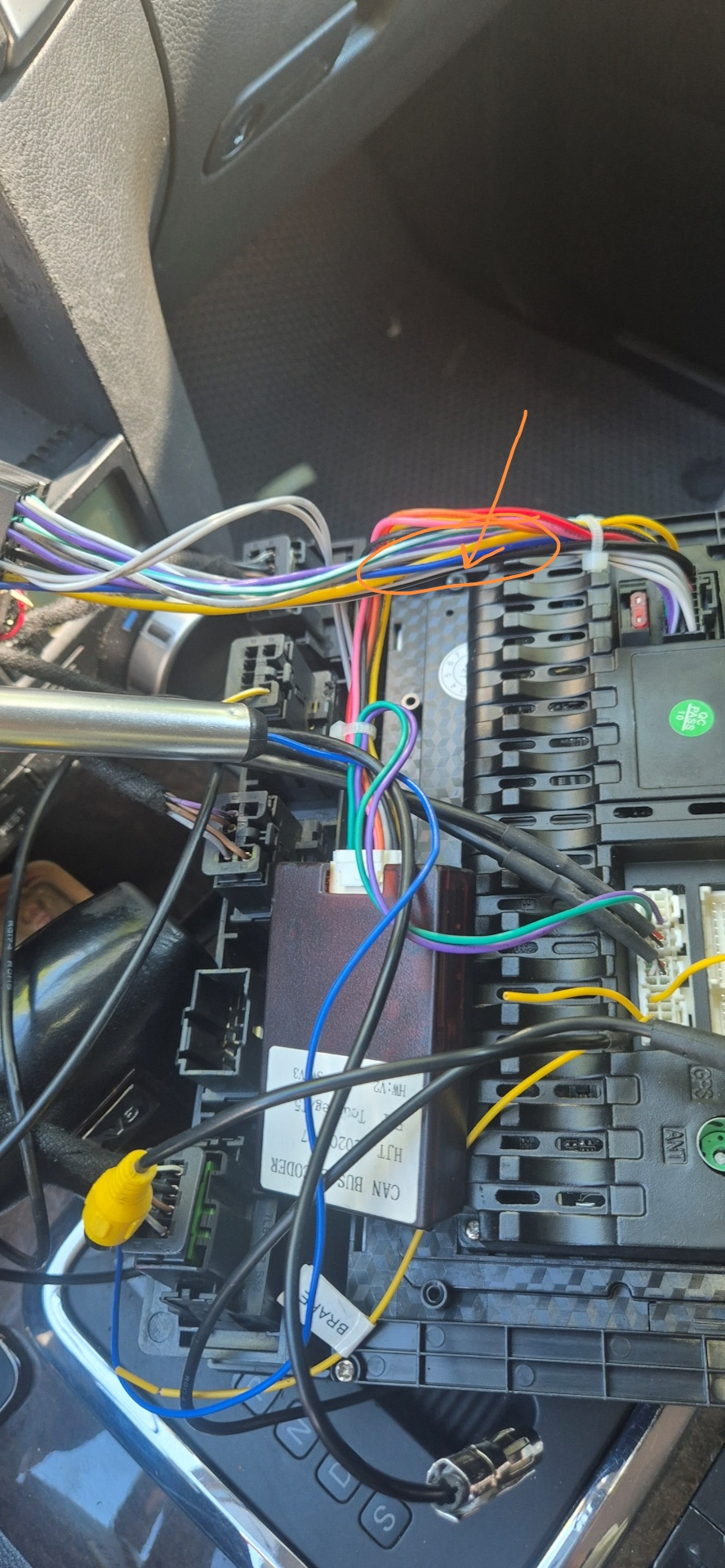

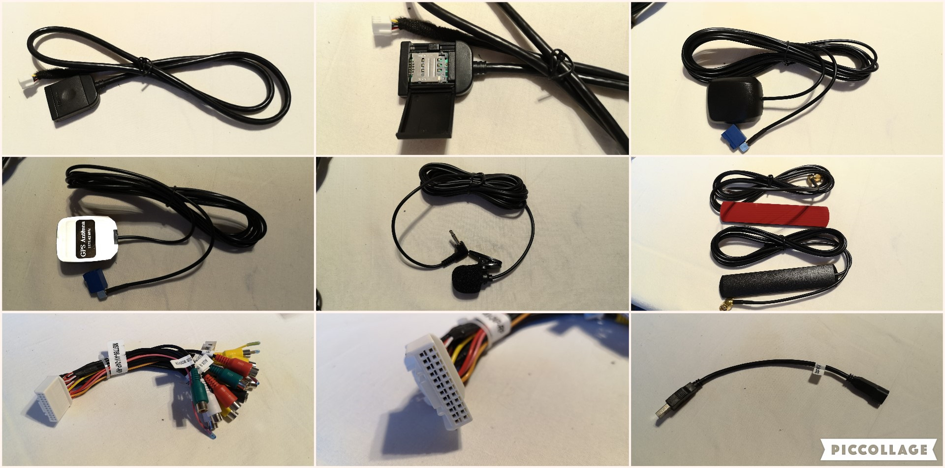

Подключение, это конечно громко сказано, по сути, просто втыкаем все что идет с магнитолой на свои места.
У себя, я пока не стал подключать разъем для внешней симкарты, потому что пока не вижу необходимости в нем, инет раздаю с телефона.
Микрофон оставил от старой магнитолы, разъем подключения одинаковый, поменял только антену GPS из-за того, что разные разъемы были.
Подключил камеру З.Х, в общем все реально оказалось проще чем я думал за исключением одного нюанса о котором писал выше.

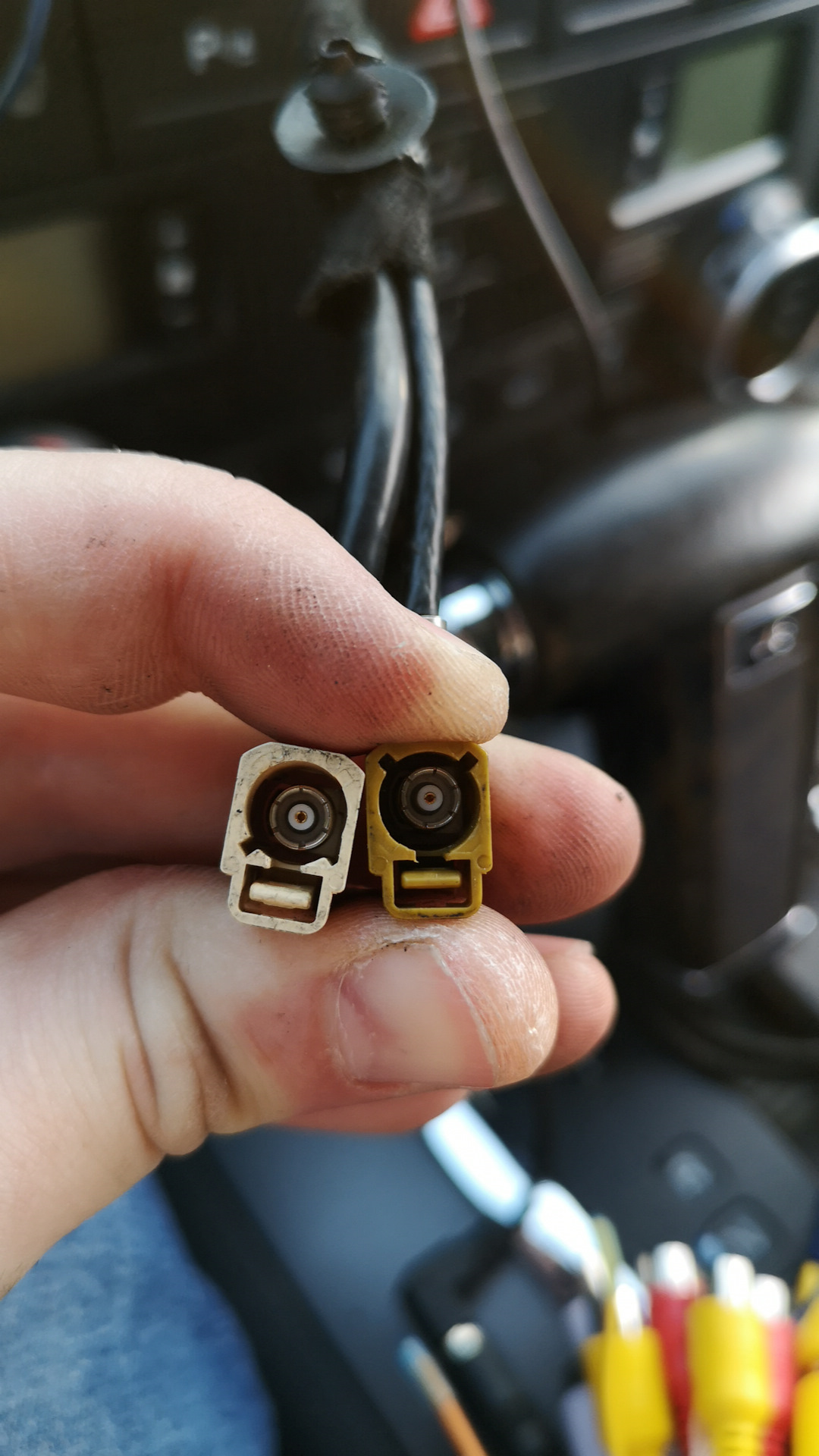

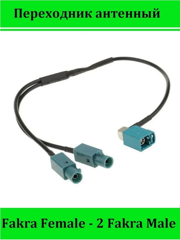

Подключение радио антенны, для ее подключения необходим переходник Переходник ISO для автомагнитол Fakra Female — 2 Fakra Male
Причина того, что штатные разъем антенны магнитолы имеет вот такой вид
А вход в магнитоле имеет вот такой вид
Переходник заказан, доставка овер долгая, когда буду подключать антенну, за одно уже кину кабель RCA + Remote на сабвуфер.

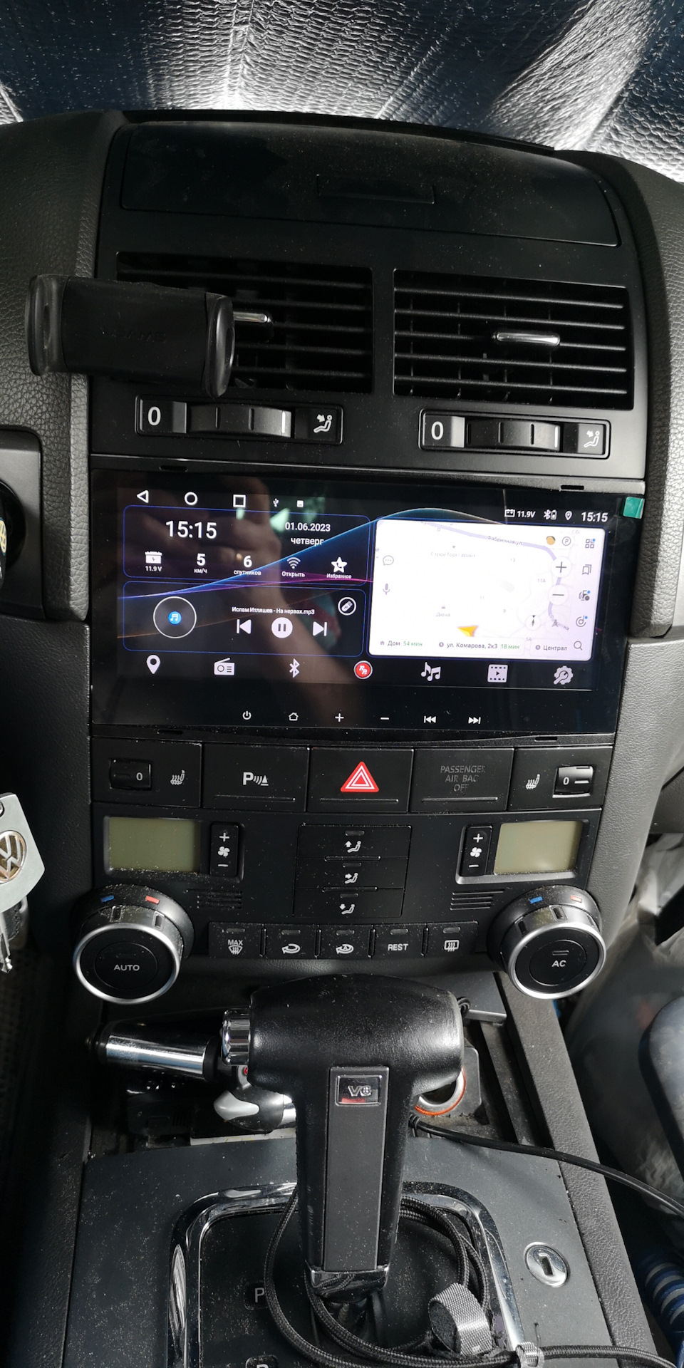

Подключил штатный разъем питания и динамиков, вывел в удобное место провода от USB и установил магнитолу на законное место.
Пробежимся по меню и настройкам магнитолы

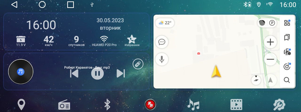

Рабочий стол разделен на три области, так называемый Split Launcher
• Виджет с часами, в нем дополнительно можно добавить выводимую информацию (в моем случае индикация зарядки АКБ, скорость, кол-во спутников, сеть WIFI, Звонилка на избранные номера)
• Виджет аудио проигрывателя, при нажатии на значок Android, выдает на выбор источники для проигрывания (Радио, флешка, блютус) так же добавить любой другой проигрыватель или я.музыку, нажав на +
• Третий виджет в моем случае Яндекс навигатор
более подробно можно посмотреть в видео на ютуб канале Redpower

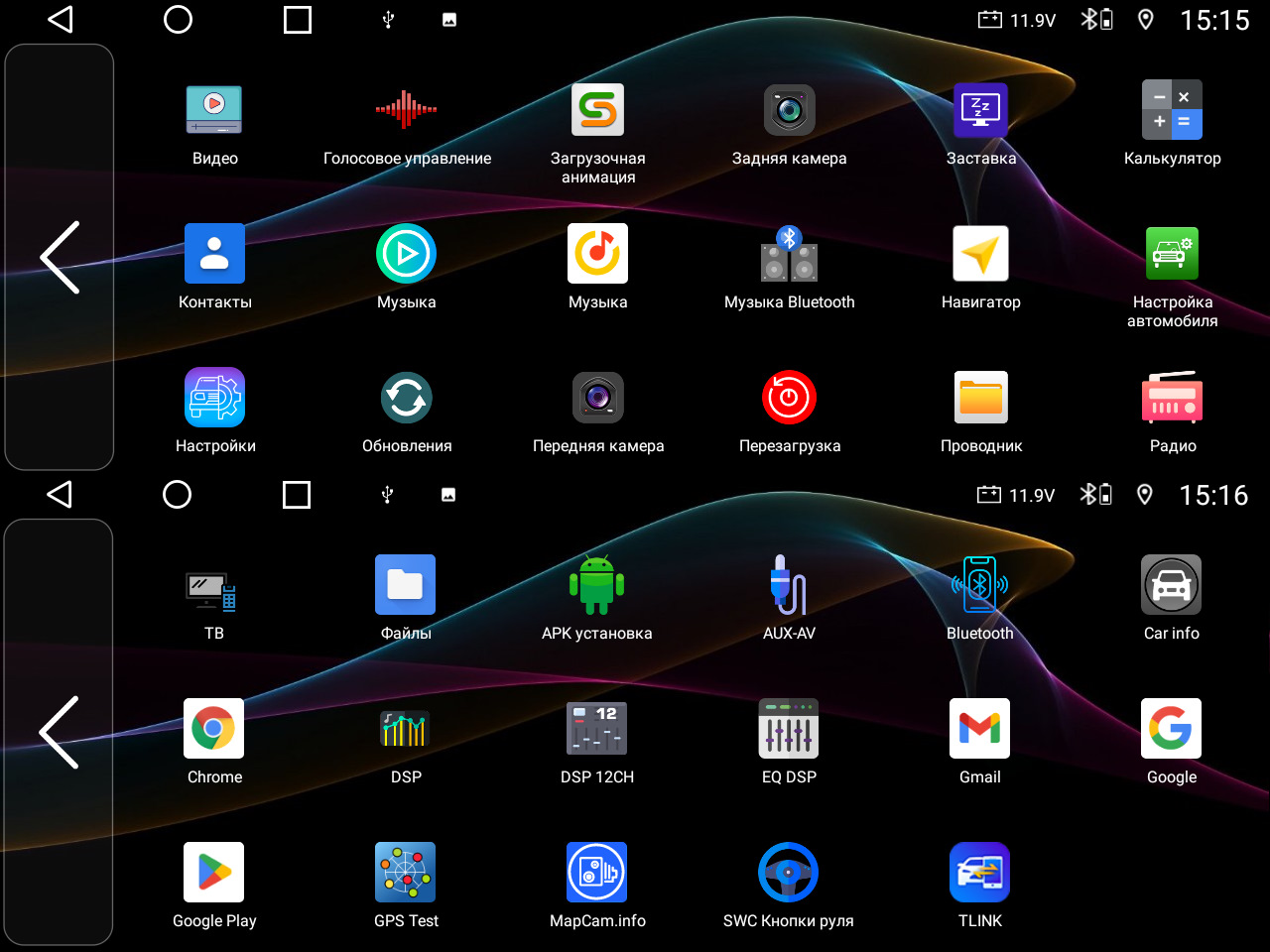

При нажатии на кнопку RP мы попадаем в меню установленных приложений
ну тут как бы все понятно, все как в телефонах и планшетах.

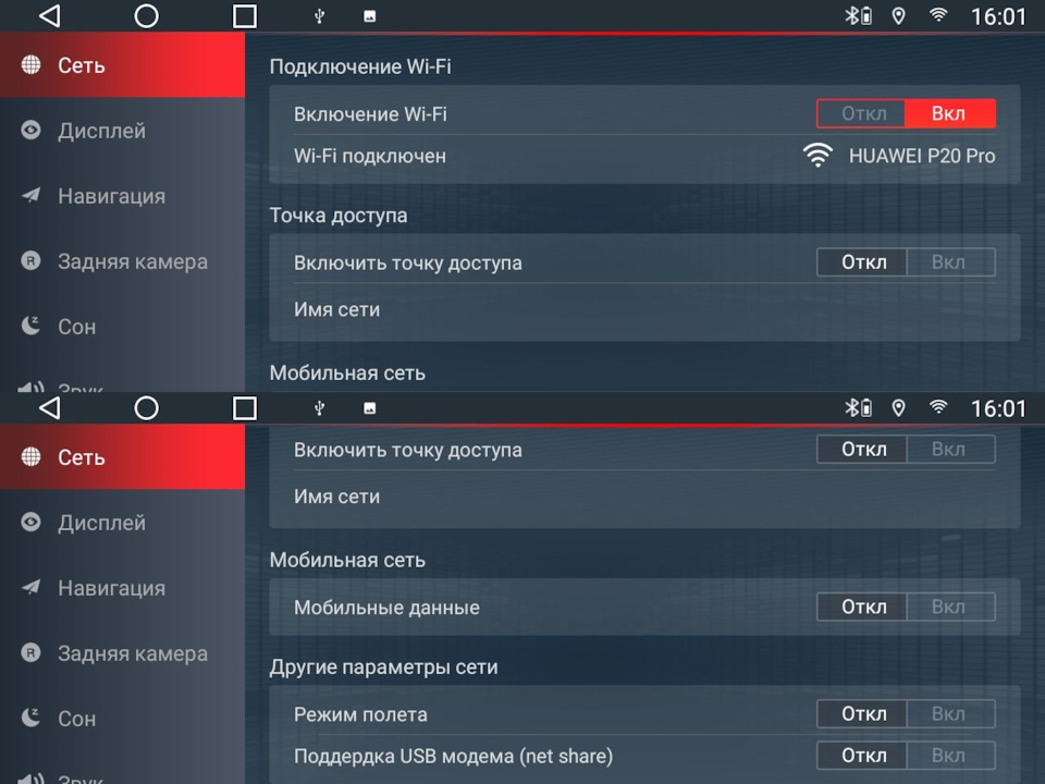

Меню «сеть»
Тут можно подключиться к точке доступа, допустим телефон, модем и тд, так же при установленной симкарте, можно раздавать интернет на устройства находящиеся в авто или в радиусе действия интернета в авто.

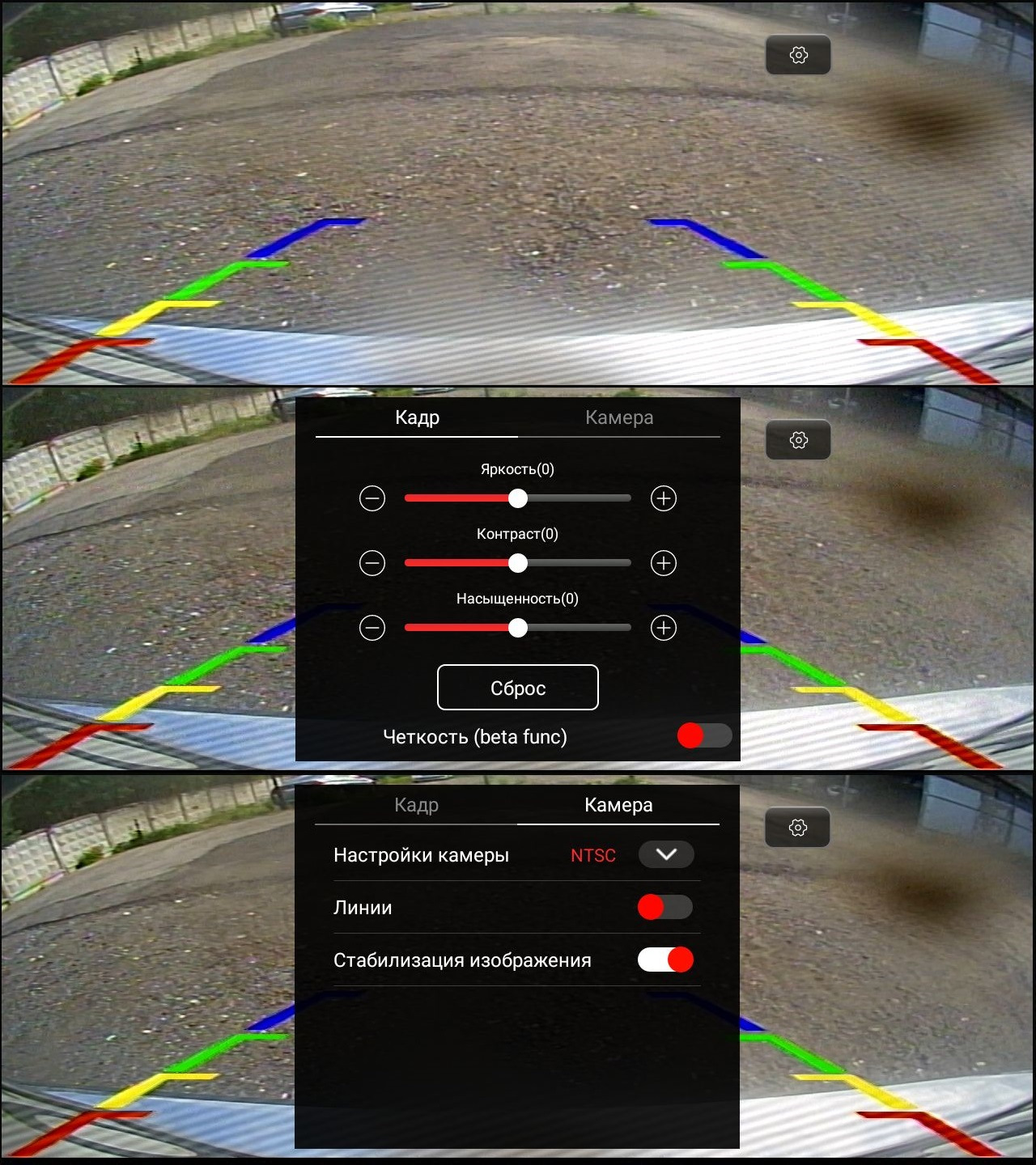

Меню «задняя камера»
В данном меню, для моего авто актуально только выбор задержки камеры ЗХ, передней камеры у меня не установлено, так что включать после выключения задней не чего, но теперь появилась мысль установить камеру и на перед!
Пункты отображения парктроников и всплывающее окно парктроников, я отключил, хотя что включено, что выключено, ничего не поменялось.
Далее выбираем качество камеры.
В частности, выбор сигнала камеры NTSC или PAL и ее разрешение, как видно выбор по камерам очень большой.
Так же, камеру, можно настроить непосредственно при включённом ЗХ
Доступны настройки, такие как яркость, контраст и насыщенность, четкость (эту функцию честно проверить не догадался)
Можно включить линии камеры на магнитоле, это актуально для тех у кого нет на камере линий, но я честно такое давно не встречал, стабилизацию изображения не проверял.
Ну и в настройках камеры так же можно выбрать сигнал и разрешегние, в моем случае если не ошибаюсь AHD 720p 25fps, камера подключена через Wi-fi передатчики, с момента покупки снятой ГУ.

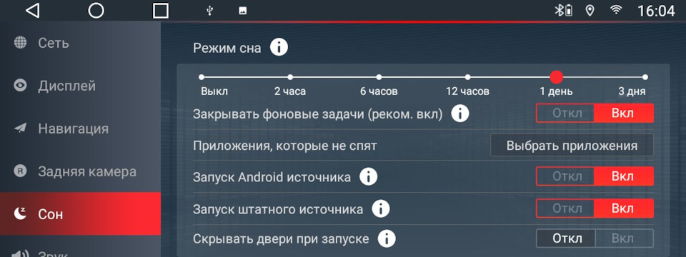

Меню «сон»
Тут можно настроить, через какое время магнитола будет полностью выключаться.
Данная настройка, отвечает за то, чтоб при извлечении ключа зажигания, магнитола уходила в спящий режим, и при следующем запуске или установке ключа в замок зажигания, она включится моментально, а не производила полную загрузку ОС.
В моем случае, я выбрал 1 день, я так понимаю это скорее всего сутки, и если я после того как приехал на стоянку, не трогаю машину 24 часа, то при следующем запуске мотора, магнитола будет полностью загружать ОС.
Параметр закрытие фоновых задач, отвечает за выключение фоновых задач вовремя глубокого сна рекомендуются закрывать запущенные приложения, поэтому настройка должна быть включена. Если же надо чтоб приложения после пробуждения оставались запущенные, то эту настройку необходимо отключить. Так же можно принудительно выбрать те приложения, которые не будут засыпать, при помощи пункта Приложения, которые не спят
Запуск Android музыки – запускает последнее приложение музыки, которое слушали до выключения ГУ.
Запуск штатного источника – эту настрйоку не рекомендуются выключать, если ее выключить ШТАТНЫЕ аудиоприложения (радио, музыка, видео и тд.) но тогда после сна с ними могут возникнуть проблемы, глюк в переключении радио в фоновом режиме.
Скрывать двери при запуске, к туарегу это не относится

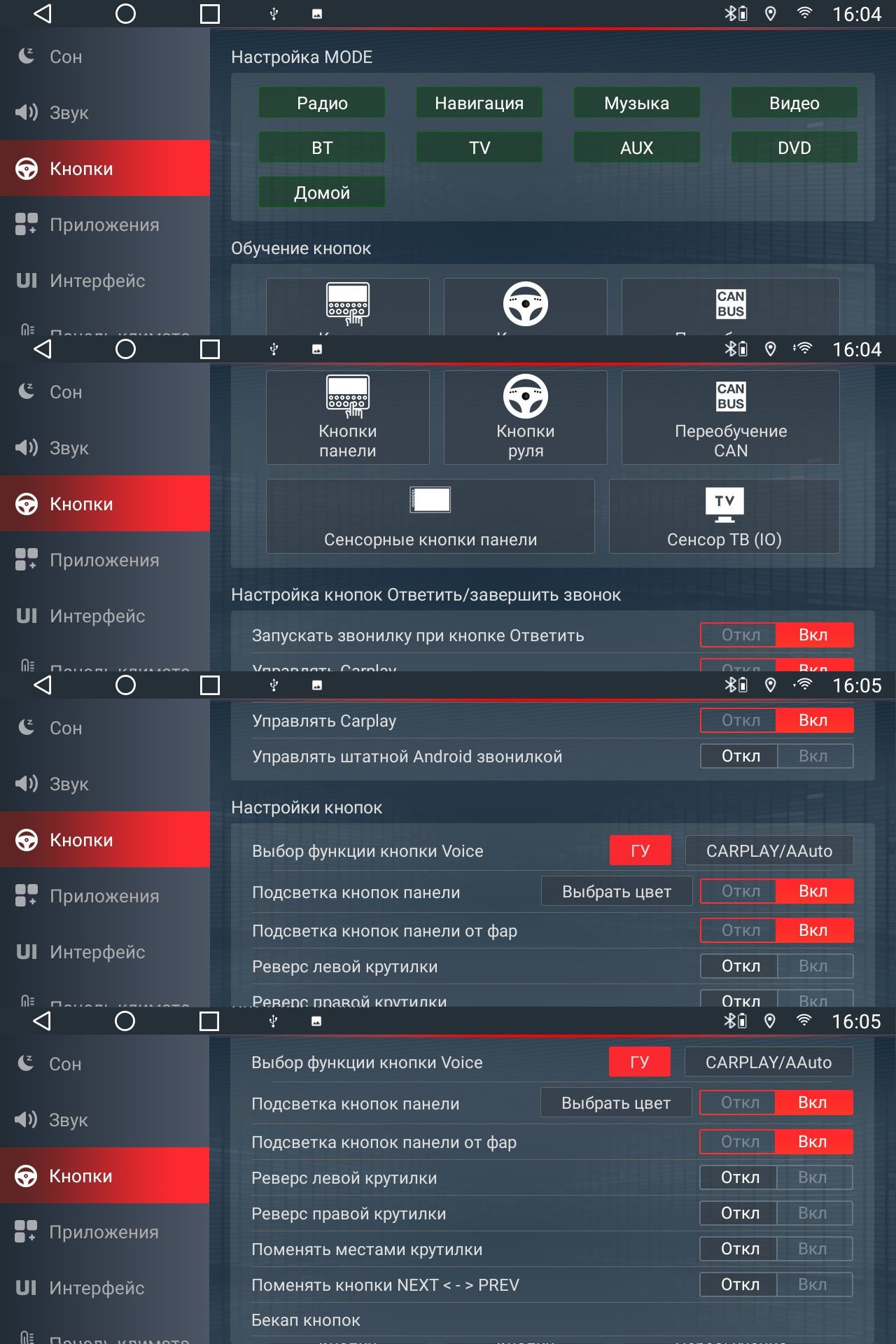

Меню «кнопоки»
Тут для туарега возможностей не так много, кан блок воспринимает не все кнопки на руле.
Тут я максимум что сделал, это включил подсветку кнопок, выбрал цвет и сделал так чтоб они включались при включении фар.

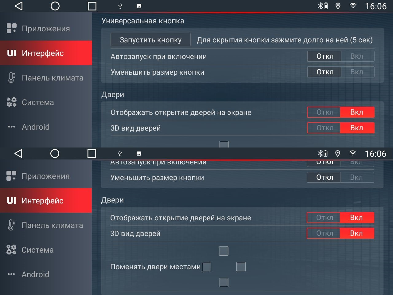

Универсальная кнопка – это круглая кнопка которую можно расположить в удобном месте рабочего стола и с ее помощью управлять магнитолой, мне она не нравится у себя не включал.
Пункт Двери, для туарега не актуален, и разницы, что включен что выключен нет.

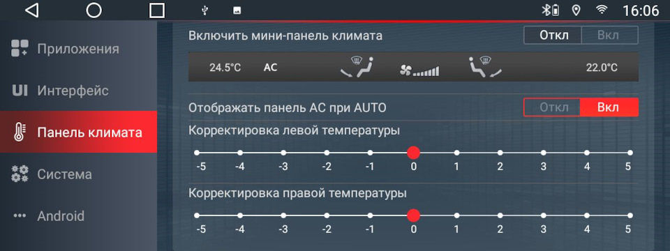

Меню «панели климата»
На туареге такой возможности нет, но есть в мультивене, так что для туарега это не актуально

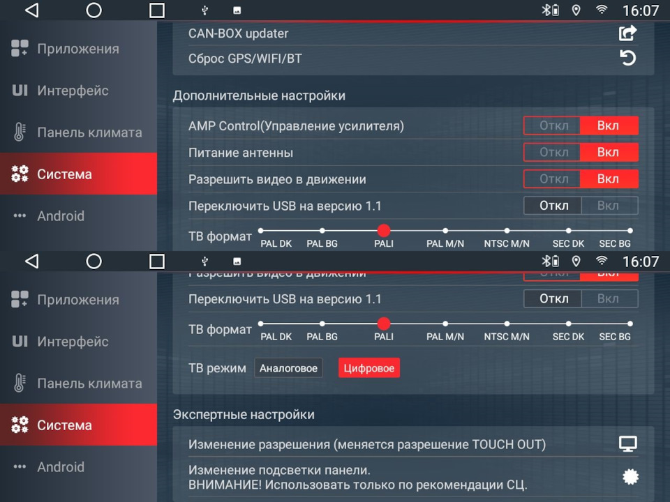

Меню «система»
Тут сразу выходит предупреждение. Что данный раздел для опытных пользователей, переключение данных функций, без понимания того что делаем, можем навредить работе ГУ, я особо не лазил, хотя понимание плюс минус имею.
В данном разделе есть пункт «Запрос мода» используется он для скачки модов и заплаток на для ОС. Как раз в моем случае вышел новый мод с исправлениями, и я его благополучно установил, наличие интернета обязательно!

с руля в моем случае работаю следующие кнопки
1. Громкость +/-
2. Колесико верх/низ смена трека
3. Колесико нажать, полное выключение/включение звука
Так же по кнопкам, следующие наблюдения, если лазить по меню БК, а это в основном колесико крутим и нажимаем, то учтите фактор того, что по мимо меню, у вас будут идти и манипуляции с магнитолой в частности переключаться треки и звук то приглушаться, то включаться.

Здравствуйте, а при установке магнитолы в штатное место, были ли проблемы в виде" там подпилить, там подмазать". Или старую магнитолу вынули и новую поставили. Без рамок и т.д? У меня тоже тоуарег 2008 года. И не особо хотелось бы иметь " танцы с бубнами" спасибо
Ты кнопки на руле сам настраивал или они сами запрограммировались?
ни чего не настраивал от слова вообще. все само работает, громкость, треки, приглушение звука, но работает так что при приглушении звука mute заходит в меню, и если в меню бк быть при перемотке треков. переключает и меню БК)))
У меня вот только громкость и выключение звука работает, трек не переключает, знакомый поставил после меня у него всё работает, хз че за фигня)
кан блок, я когда брал магнитолу, указывал, что на туарег и год авто, и в принципе скажц честно не ожидал что будет работать и треки, а расчитывал только на громкость
Так знакомый заказал точно такую же, но у него нет на руле кнопки телефона
кнопка телефона и у меня не работает, так же как и кнопка избранное "звездочка", я кнопки менял и ставил от рестайла, и у меня работает только правая сторона, левая, круиз и не более
Вообщем надо чет думать, почему так)
если у тебя redpower, то напиши им в поддержку, там адекватные ребята, подскажут что и как, может по настройкам канблока что-то не так выбрал или канблок заменят)) я не думаю что тут глобальная проблема ))
Так и сделаю 🤝
Приветствую, как в плане утечки тока она?) засыпает все норм?) не мерили утечку когда машина на охране, есть показания?
Доброго, все отлично, настроил её так, чтоб она просто засыпала на первые два часа, после того как закрыл авто, а потом, спустя эти два часа, полностью выключалась, утечек нет, все отлично,
Так же можно настроить так чтоб она постоянно полностью выключалась 🤗или двое суток была в режиме сна, но потребление магнитолы ничтожно мало в таком режиме

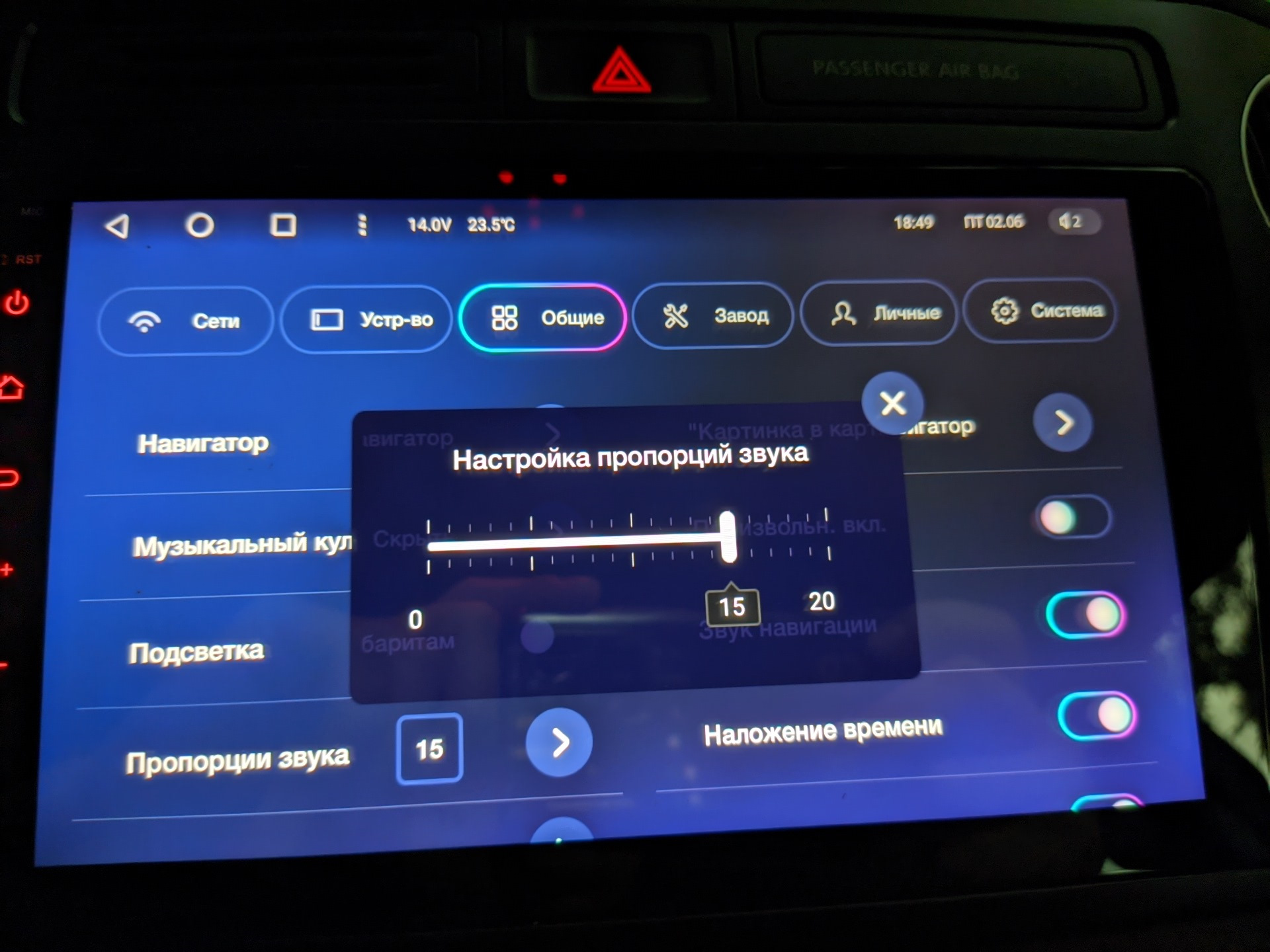

Микширование в teyes тоже есть, в настройках… Как владелец говорю…
есть. но работает не корректно, я по крайнй мере не разобрался.
там если не ошибаюсь есть варианты
1. ставить музыку на паузу
2. приглушать
3. ни чего не делать.
пункт 2 и 3 работают одинаково, можешь сделать фото окна с микшированием в тиайс?
Да не, там ползунок такой же, если на полную перетащить, то музыка приглашаться не будет совсем… Вроде бы так было…
не нашел. все перерыл))) буду дальше еще разбираться с магнитолой в авто жены ))
Zeon83
2. приглушать
Да, постараюсь вечерком
ок. спс))
Настройки — Общие — пропорции звука
Принял🤝🤝🤝
alesha-tank
спасибо! помогло! вот теперь я доволен!
Я сам долго тупил искал)
я смотрел на на данную настройку, но не мог понять че для чего)) короче ща прям уфьь, я доволен
еще раз спасибо, от души!
Да в чем вопрос, всегда рад помочь

Для усилителя антенного нужны два обходчика. Если ссылка сохранилась, скину. Могут понадобится.
скинь пожалуйста, если не сложно! ))

Доброе утро, ставили переходник, работает радио?
Доброго, да вроде работает, я правда его не слушал его больше, проверил и все, а так у меня яндекс музыка мтс музыка через инет постоянно гоняется
У меня вот такой стоит и не работает, синий провод не куда не подключён, а тот что вы советовали без синего провода. Вот и думаю поменять
Синий провод подключите на выход с магнитолы который управляет антенной ANT или AMP — управление усилителем (синий провод если не ошибаюсь), и антенна должна начать работать
Я не селен в этом😁по этому хочу купить тот что вы советовали
Достать магнитолу, найти провод с подпиской АМР или ANT и просто на скрутку соединить провод от вашей коробочки на провод от магнитолы
Может ткнете пальцем 😪
С ний провод объвел и показал стрелку, скорее всего может быть он, либо отдельный разъем надо покупать с доп выходом амр или ant, что у вас за магнитола установлена?
Даже не знаю, старый хозяин устанавливал
Zeon83
Сейчас попробую
Zeon83
Спасибо огромное. Все заработало 👍👍👍🤝🤝🤝💪
Радио стало работать? Нзчт, и не надо ни чего покупать 🤗🤗🤗
Да все работает
Отлично 🤗🤝🤝
Zeon83
Zeon83
Даже не имею представления где этот ANT AMP🤣
