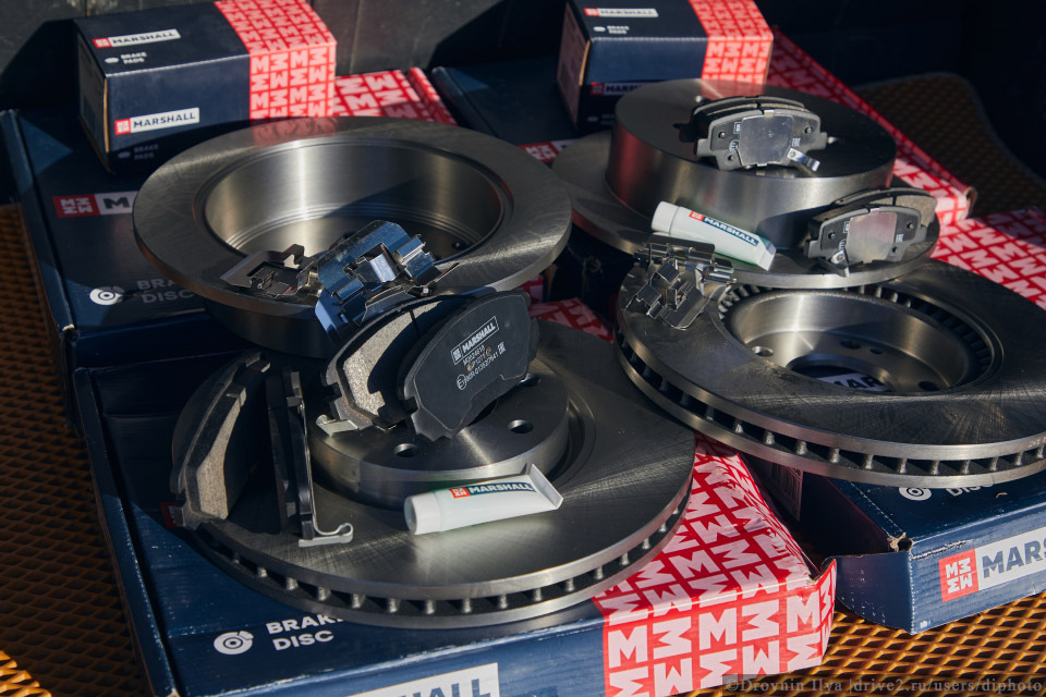

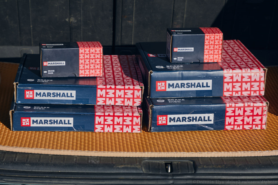

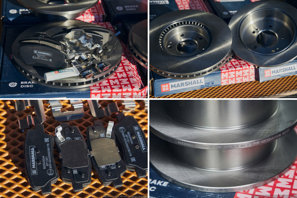

04.И так передние диски M2000408, а задние M2000629. Это аналог TRW по информации с сайта производителя.
05.Диаметр передних 300 мм. 28 мм толщина, а допустимый износ до 26.4 мм.
06.Красиво выглядят. Всё блестит, края ровные, хорошо обработаны.
07.Единственное, что можно было сделать, это покрасить неконтактные части диска, потому что потом они покрылись ржавчиной. Впрочем, на качестве торможения это никак не сказывается.
08.В комплекте идут винтики.
09.Задние диски диаметром 262 мм. 10 мм толщина с завода и до износа 8.4 мм.

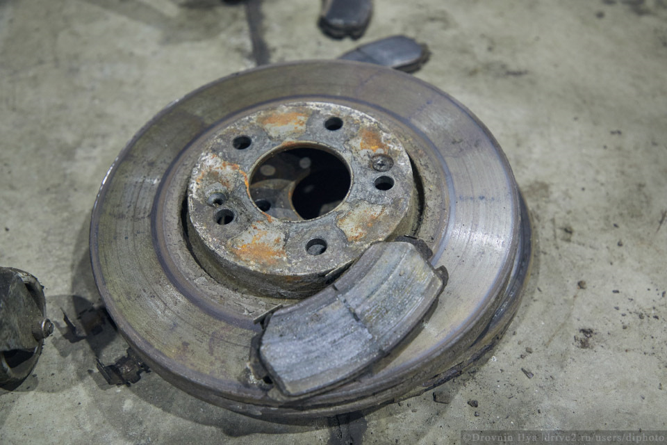

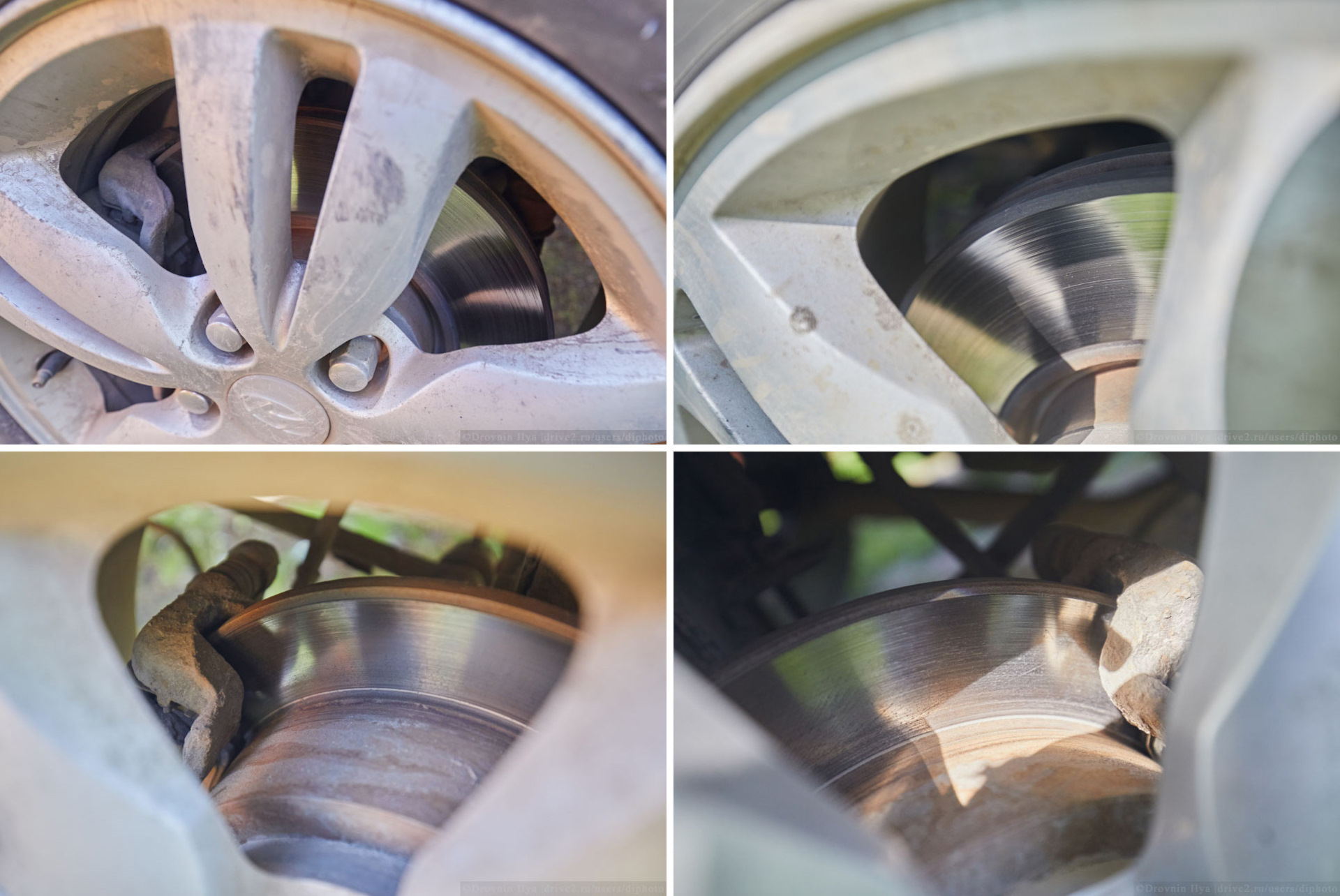

10.Старые диски были подизношены, но можно было еще немного поездить. Остаток 27 и 9 мм, то есть 0.5 мм запаса оставался. Пробег на них был около 60 тысяч.
11.Колодки тоже поставил Маршал.

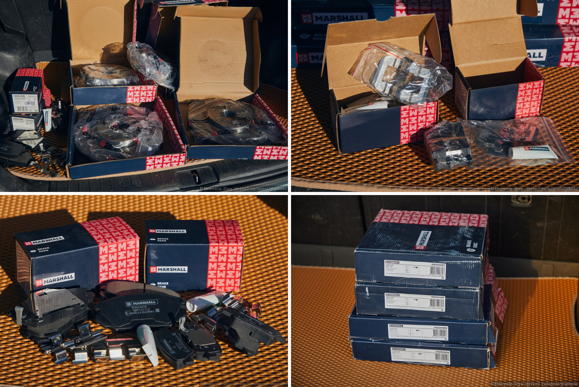

12.Передние M2624618, задние M2624934.
13.Как всегда красиво упаковано.

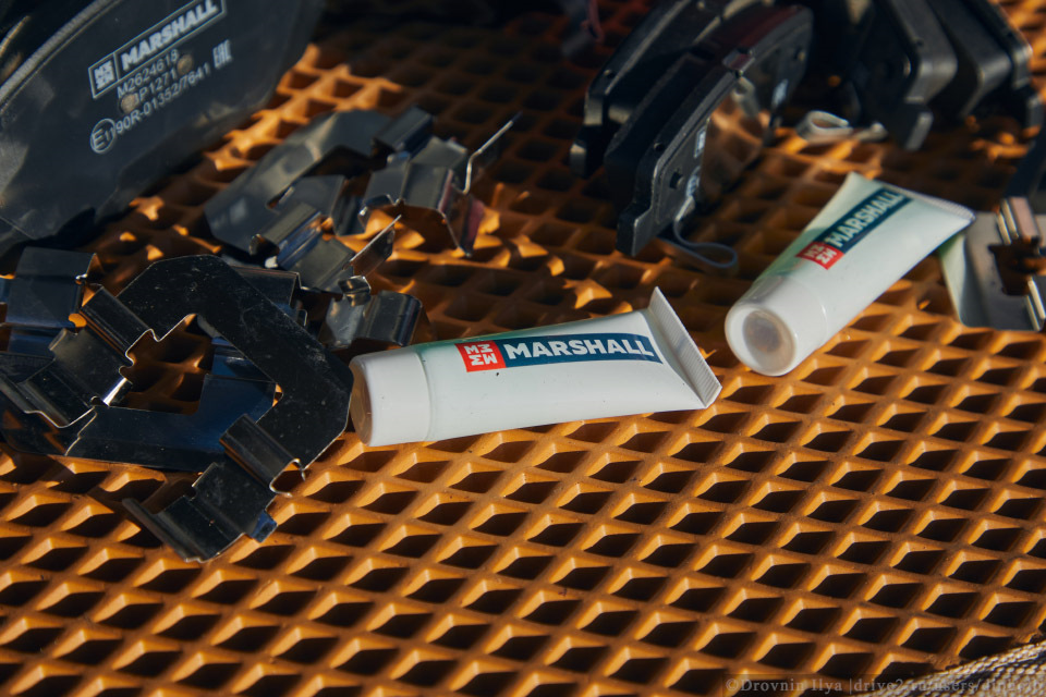

14.Внутри кроме колодок полезные мелочи — смазка и скобы направляющие. Отлично, не нужно чистить старые.
15.Поставили, все подошло. Тормозит как надо, вата под педалью пропала. В общем радует.

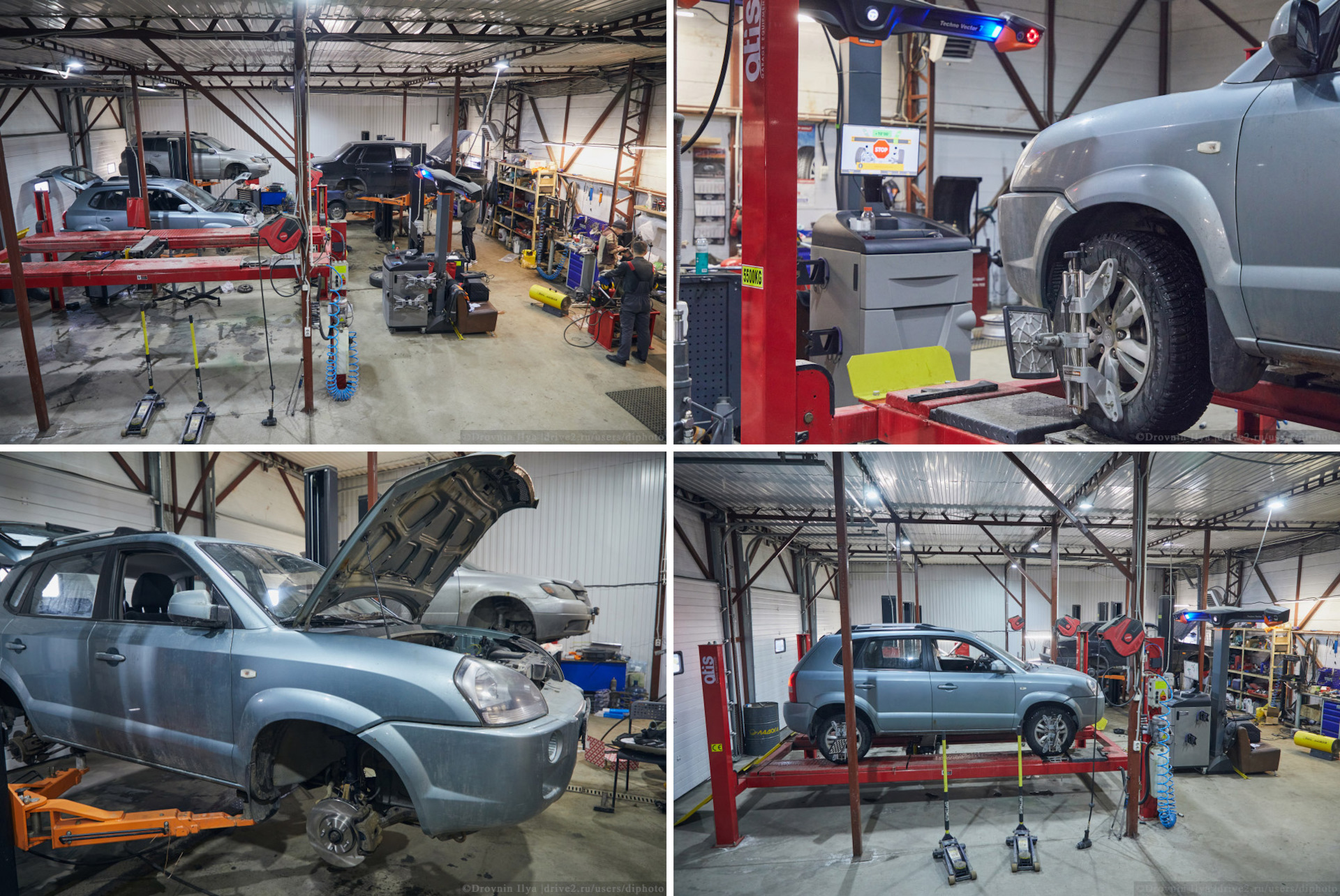

18.Менял тормоза и подвеску в сервисе PROкраска на Парнасе, на Яндекс карте их можно найти. Вполне адекватные цены 1500 р. — нормо/час. Понравилось отношение мастеров, грамотно делают. В основном там работают молодые парни. Целый день работы: полностью поменять комплект амортов с пружинами, стоек, тормозов, разработка, чистка всего необходимого, вместе со сход-развалом и снятием стояночного тормоза, чтоб поменять шпильку обошлась в 13 т.р., что считаю отлично для Питера.
