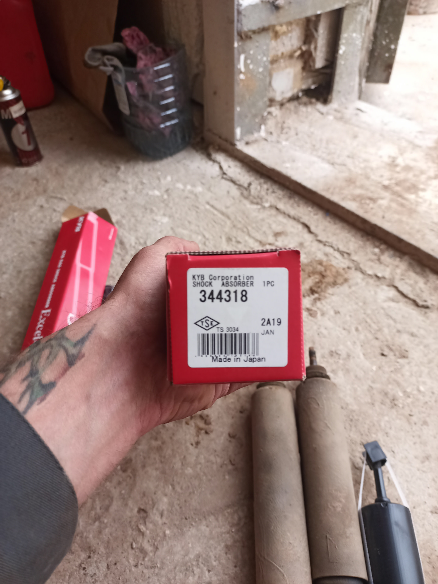

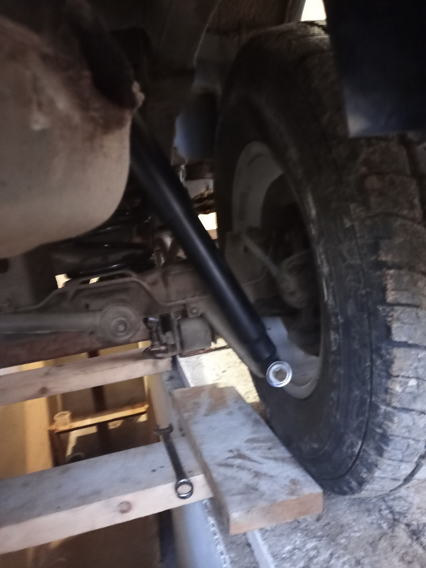

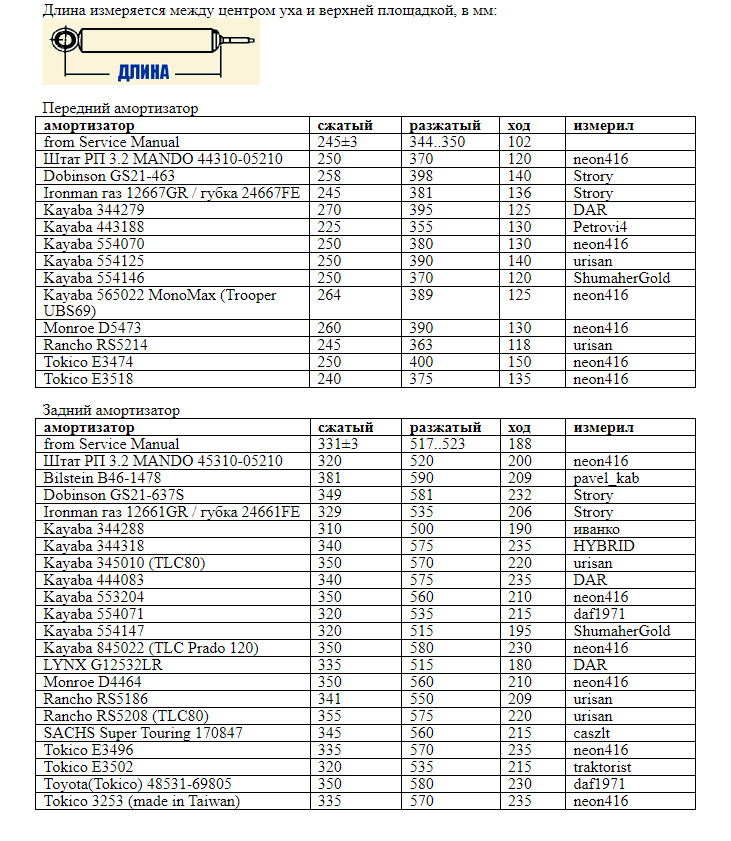

Погнали, , , , , , , , все так же. Как и 5 лет назад. Но… Неть амортов 444-083?:? Зад. Сцуко они по 8 или 12 тыр! Золотыми стали что ли? Ищем замену по ходам и тд!

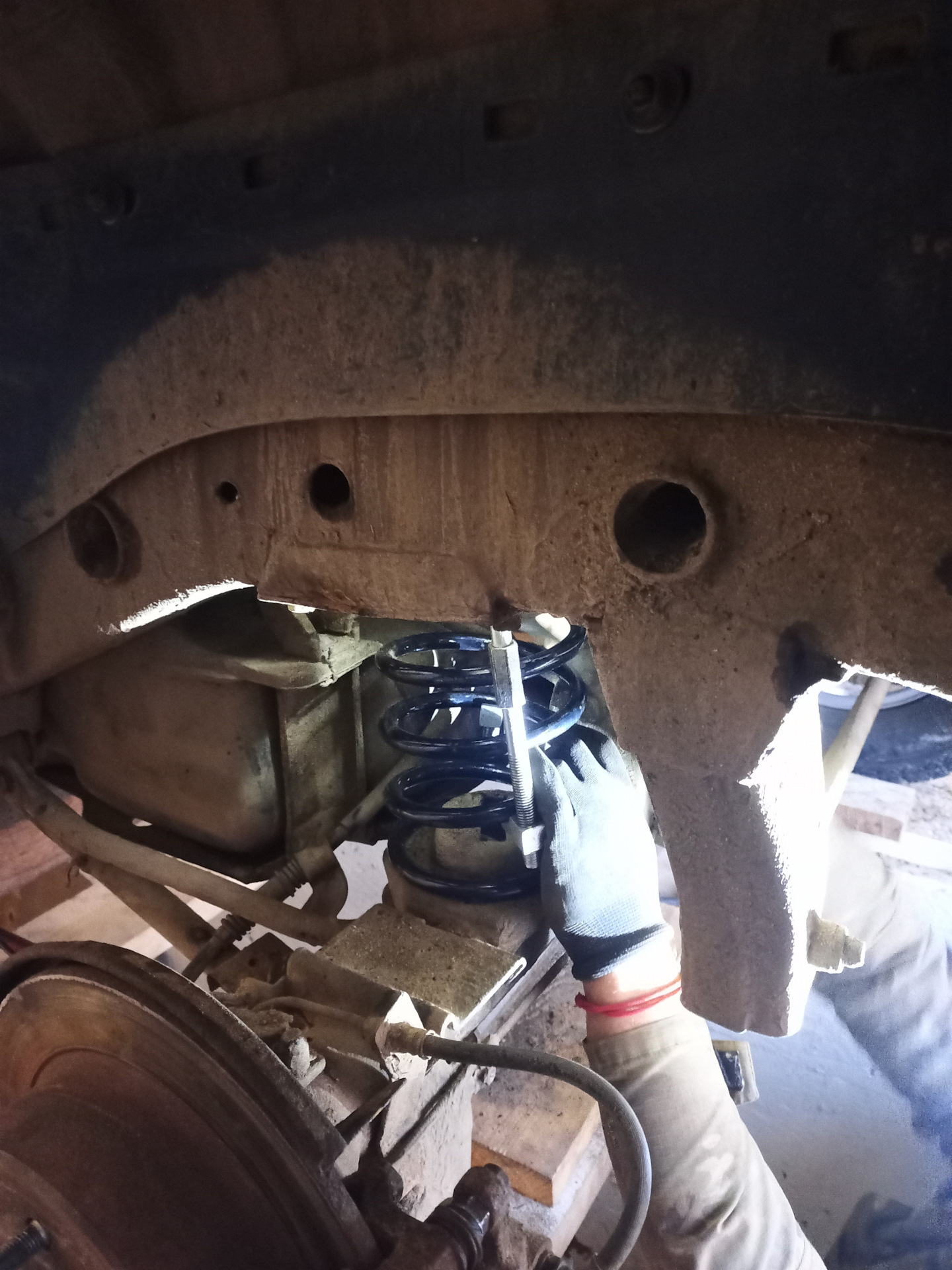

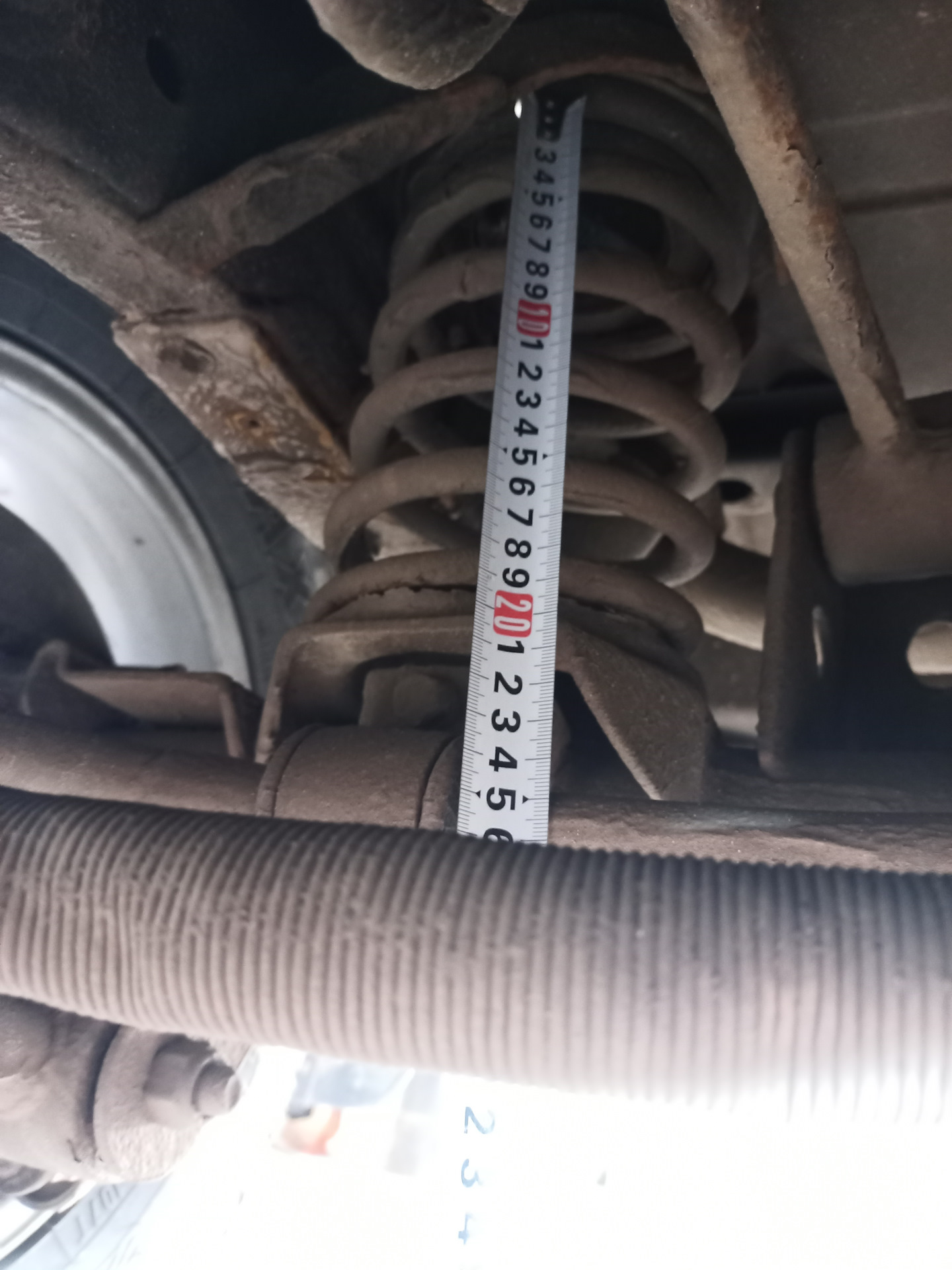

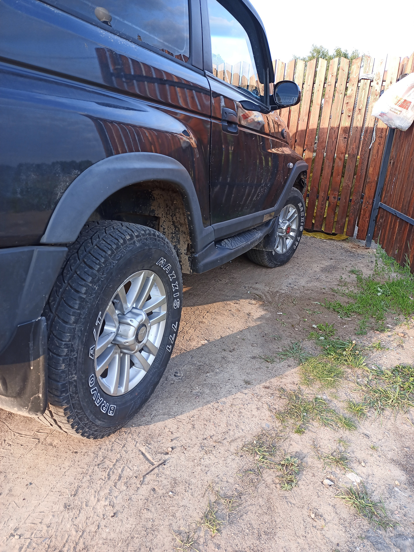

Снова к Темычу. И поперли. Загоняю машину. Смотрим. Меряю…
Едем дальше

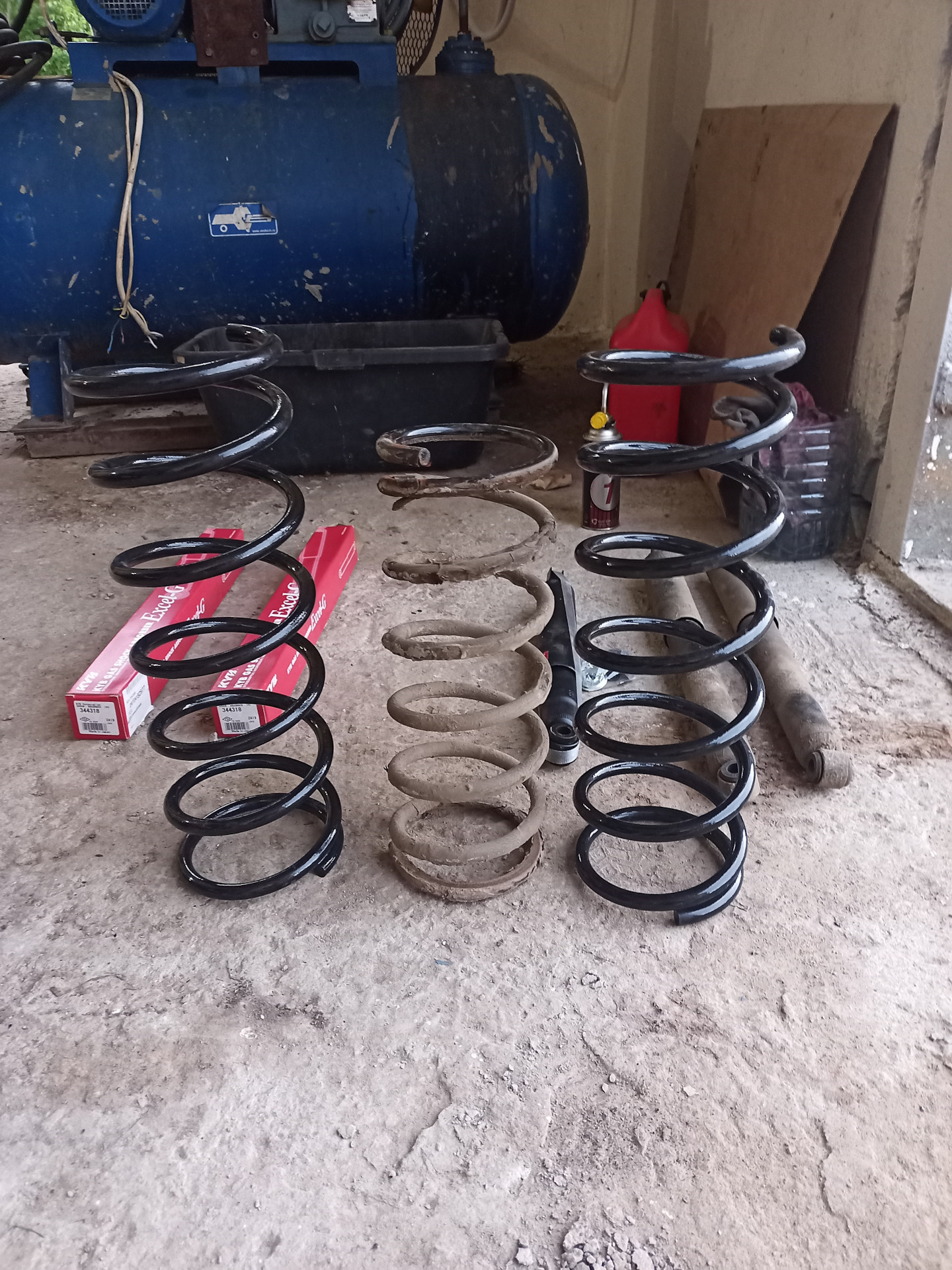

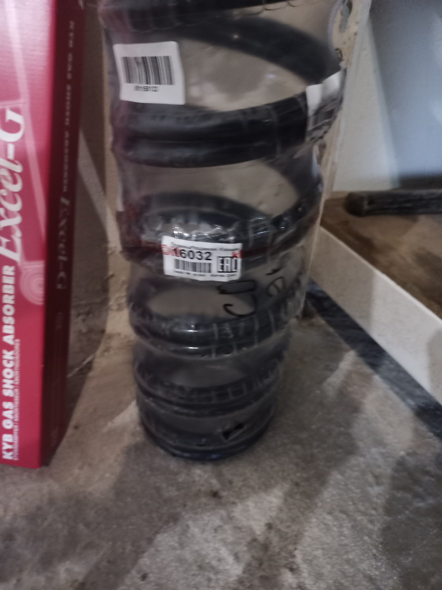

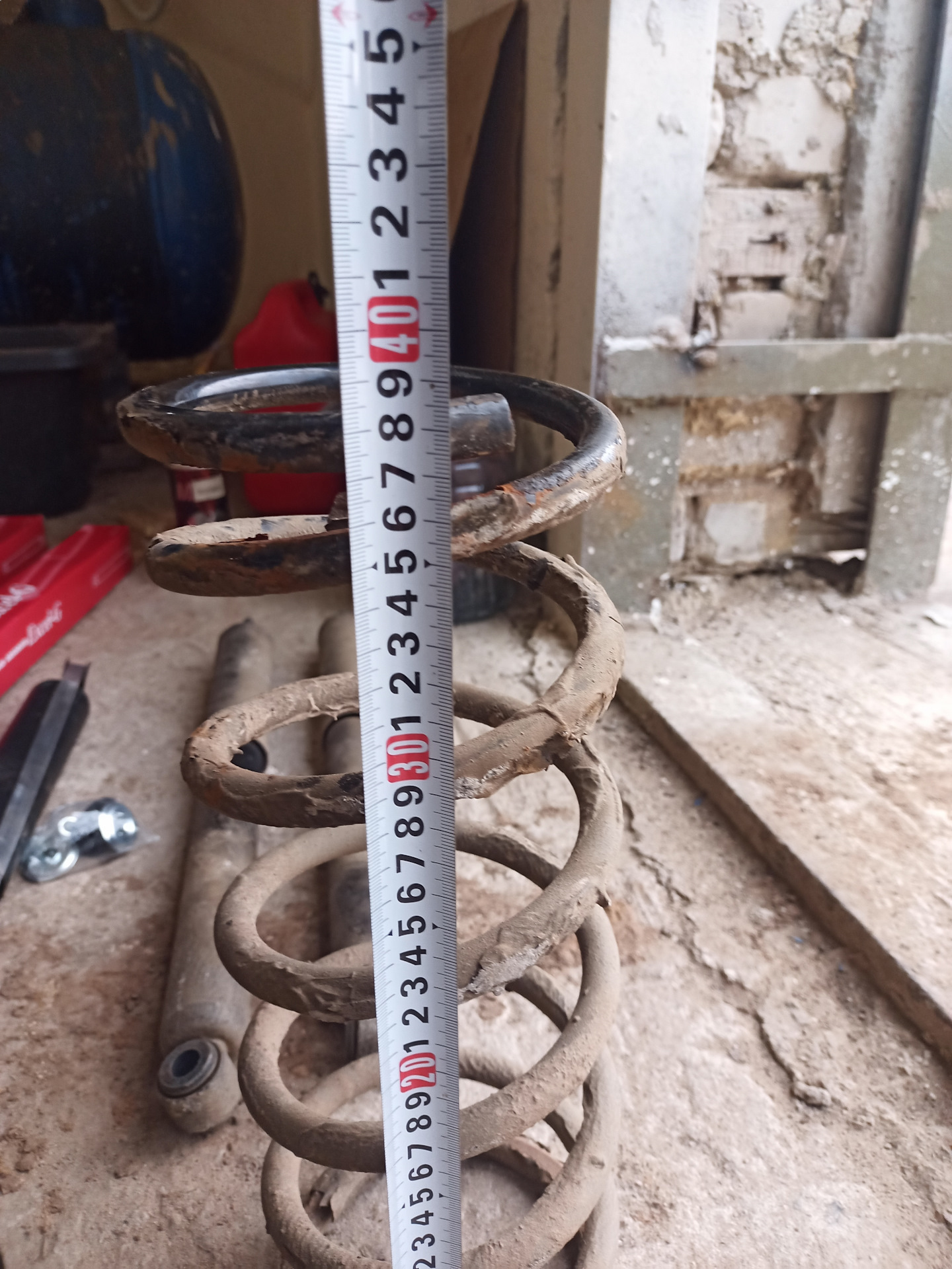

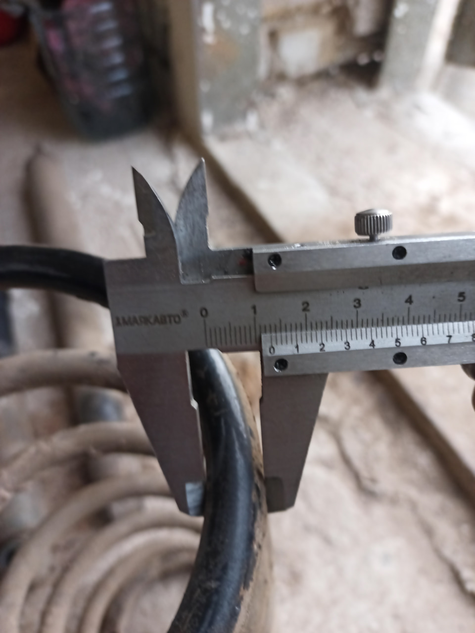

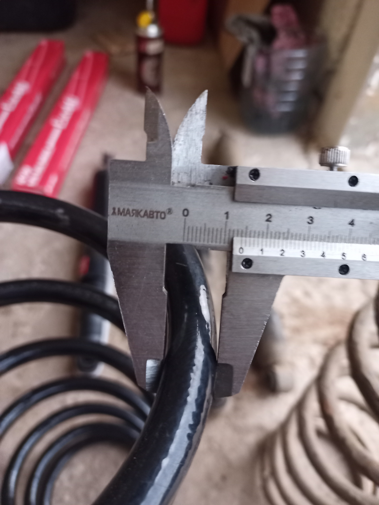

Пружины!
Виток у них чуть толще. Но не красный фобос. И стучащие яйца по сиденью)))))
Ставим их. Спасибо брат DEREL.

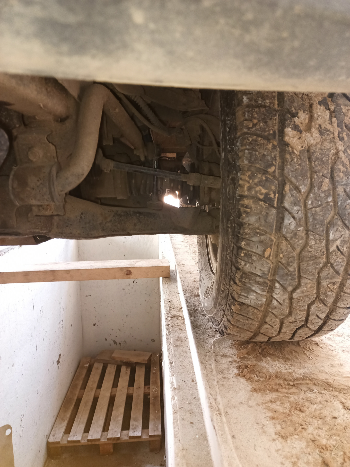

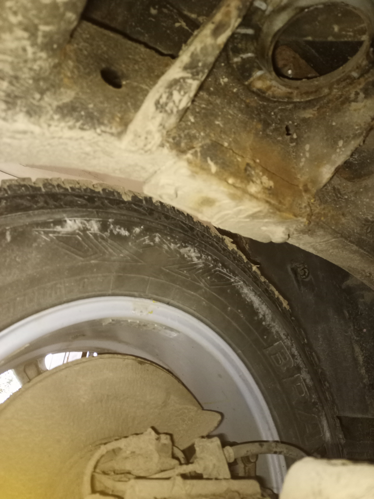

А дальше? А что дальше то? Крутим пружины Снимаем аморты Опускаем мост для лучшего оргазма.
Кину фото.

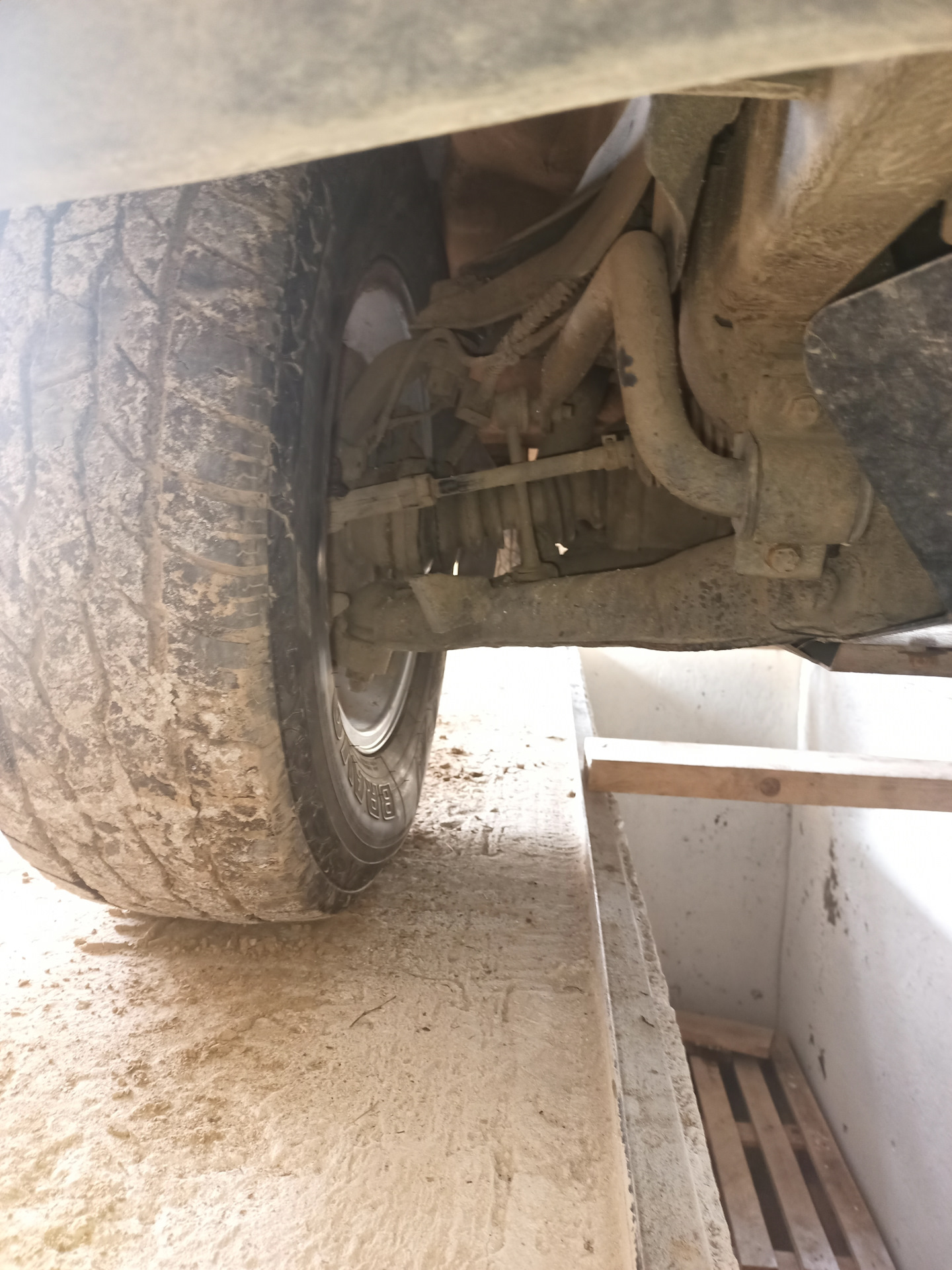

По сути что хочу сказать! Я не мастер тут блоги вести. Но… Панара у меня задралась. Буду опускать! Кардан на месте. Колеса 245""75"16 не шарят ВООБЩЕ. Торсы я крутил на 6 оборотов. Разница перед зад. 4 сантиметра. Вот В целом мне по кайфу. Не так болтает. Машинка как взбитый конь. ЗБС. Фобос + 30 говно. Это мое сугубо личное, никому нах не нужное мнение!
А вот по приводам? Вопросик. У меня они в обратную сторону вообще были))))
Я не стал меряться письками С замером своей высоты и тд. У меня все это было. Я подрос на 7 сантиметром. Это вполне. Думаю достаточно. Спасибо за понимание И не кидайте ботвой)))
ну и просто что бы было. Потом сравню. Я же его переделаю)))))
Прошу прощения за абсурд…

"Фобос + 30 говно" почему?
Жёсткие они. Конечно на вкус и цвет
все фломастеры разные) но по своему опыту эксплуатации скажу, что да, в самом начале после установки табуретка та еще, но потом мягче стали, или прикатался уже)
О чём и речь. Но мне они не понравились. Хотя долго на них ездил. Так с ними и продал. Вот эти что поставил мне зашли
