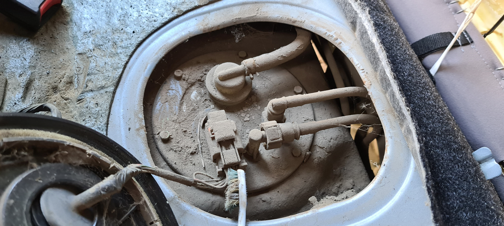

А это, что ?! да то, что пора заниматься и потихоньку готовить авто к поездкам да к следующей осени и зиме)))

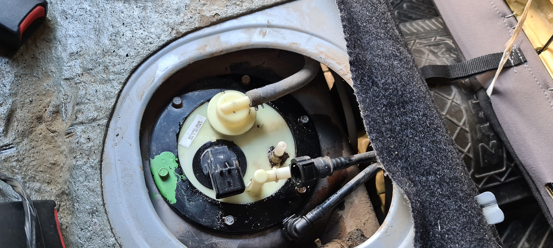

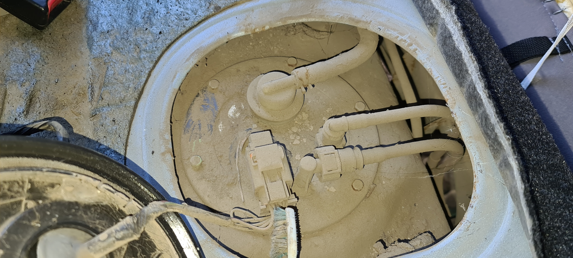

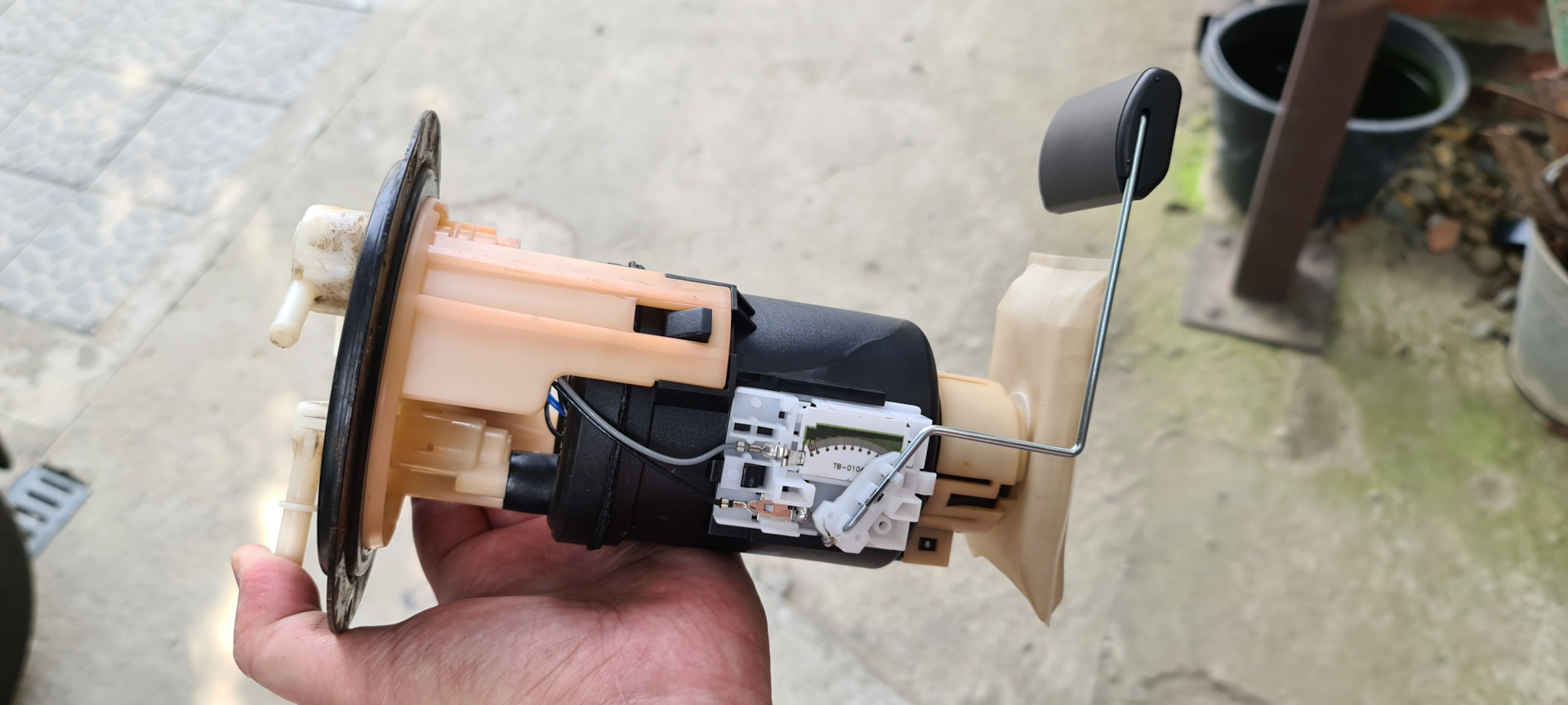

Уровень живёт иногда своей жизнью, но проблема решаема…точнее уже решена! но это уже другая история)))

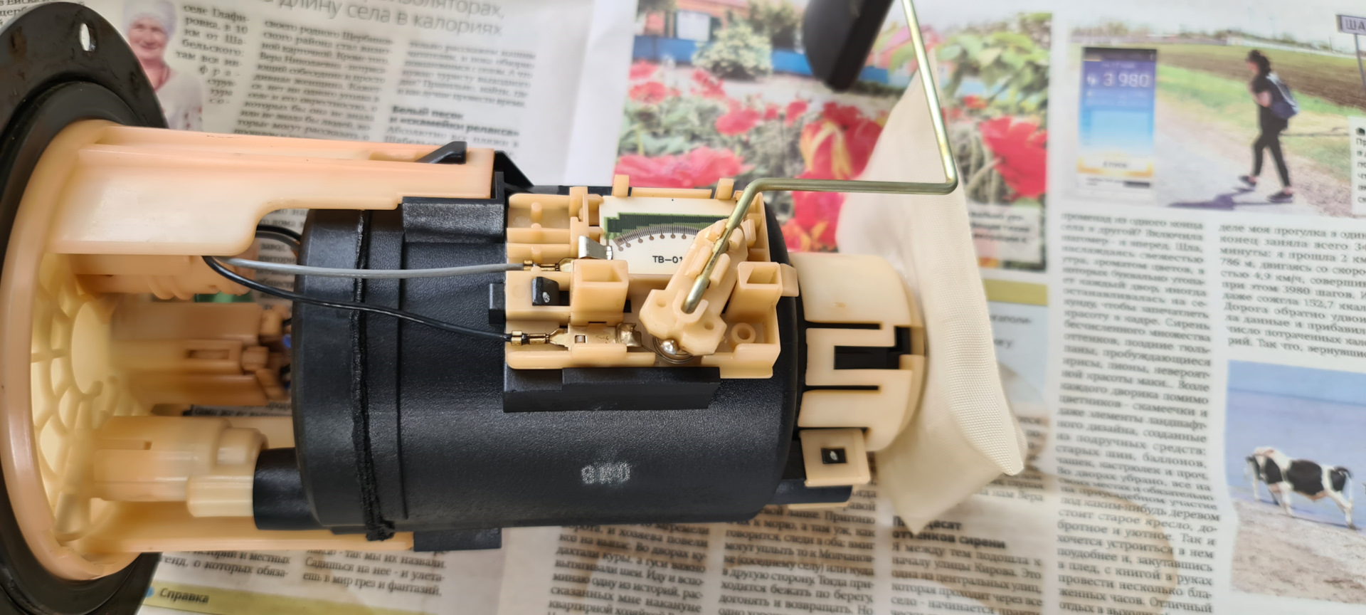

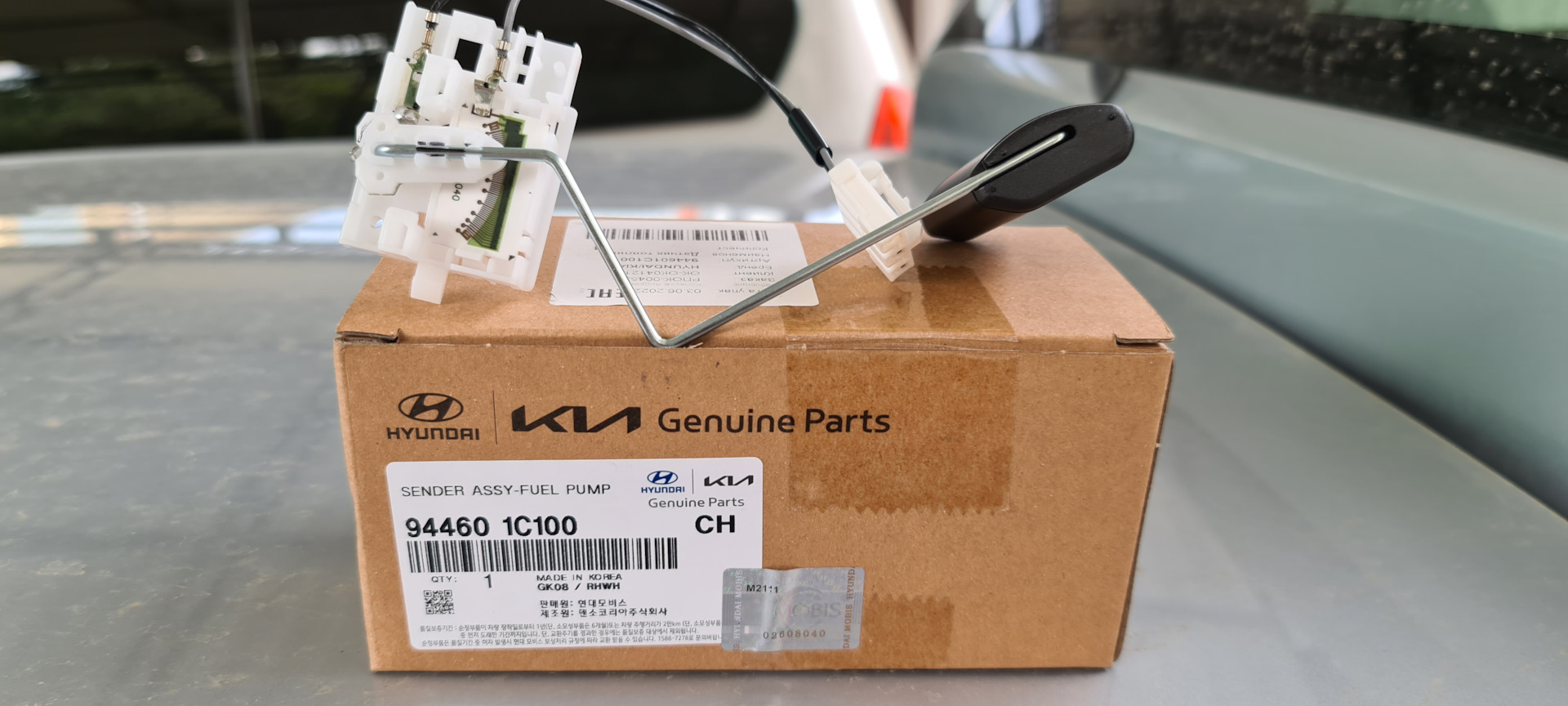

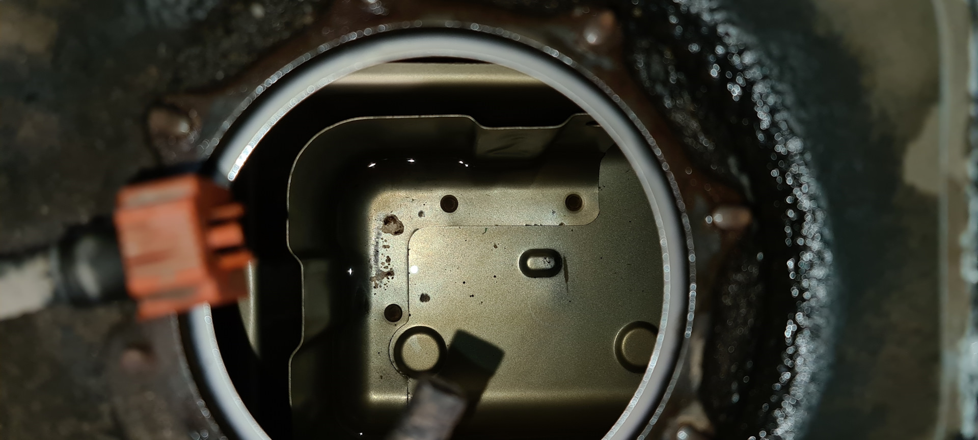

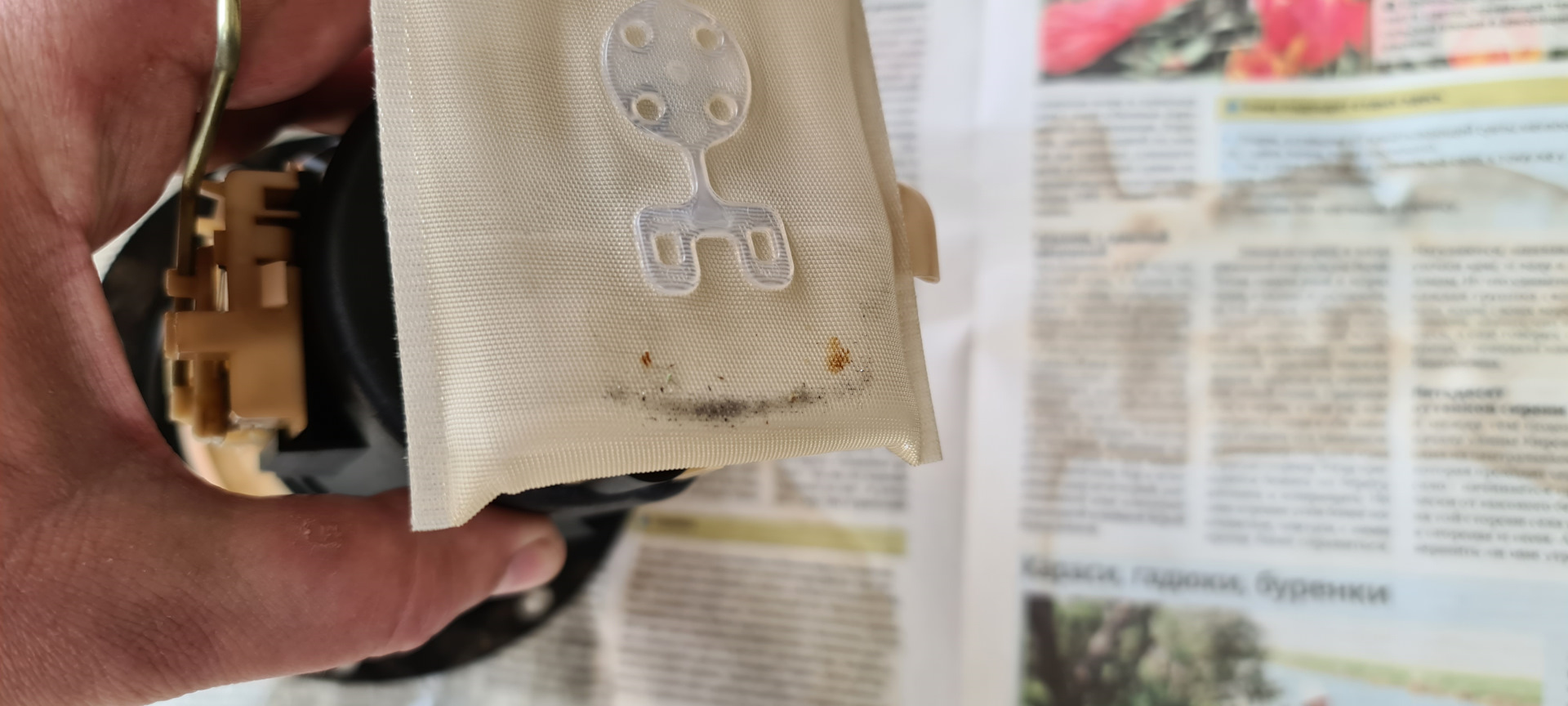

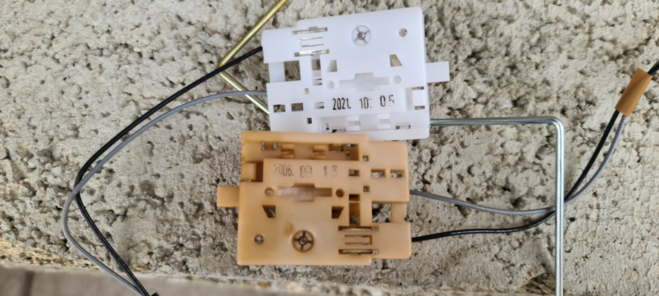

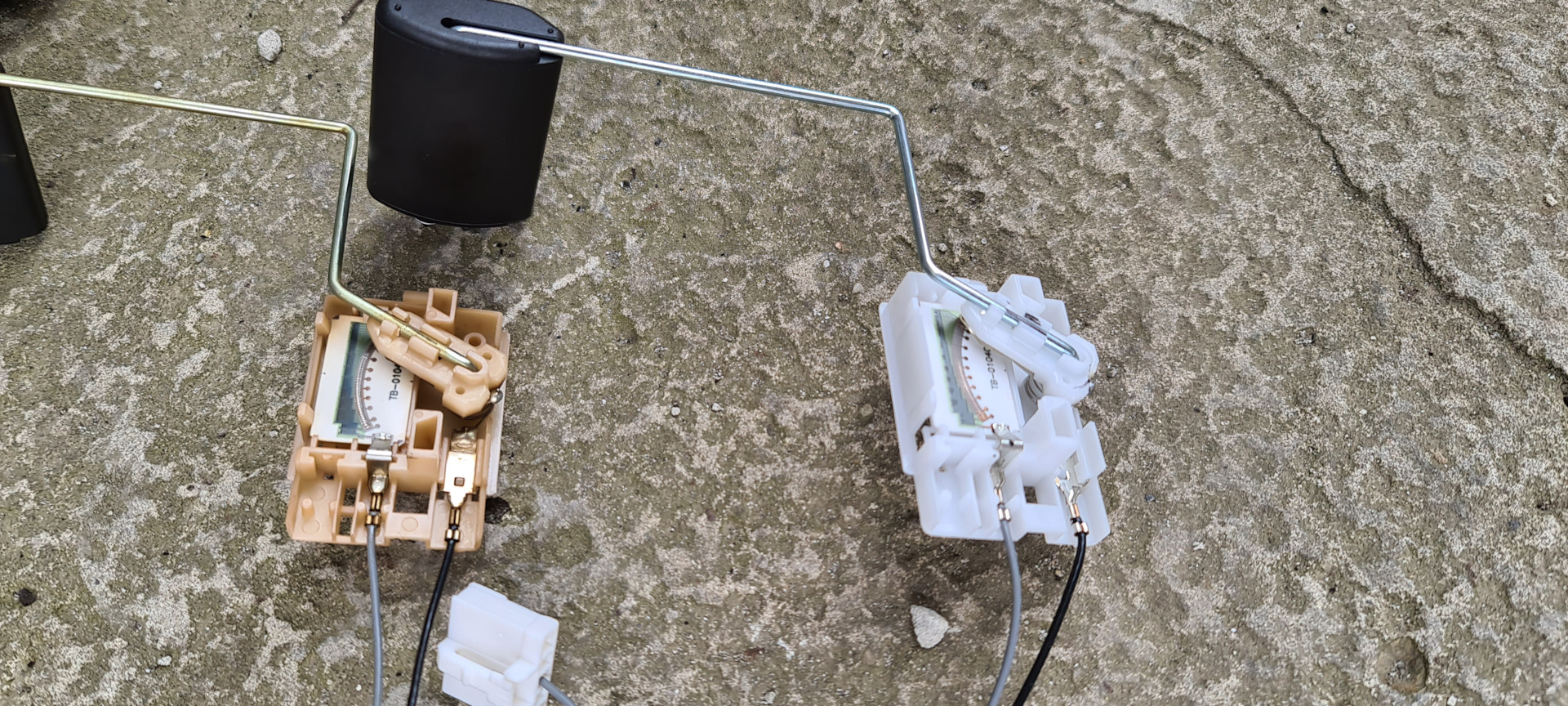

Для начала поменял датчик уровня топлива…замена легка, как чихнуть))) Фильтр и сетку не стал трогать, так как их менял меньше года назад, менее 10К по пробегу…это тут

Тоже уровень живёт своей жизнью, поменял фильтра, заодно махнул и ДУТ, благо валялся давно, не помогло, полезу лампочки подсветки менять-отдам на пропайку панель.
Да вот и у меня жил как хотел…да там самому можно сделать, нечего сложного))) мне за пропайку такую цену озвучили, что за эти деньги сам сделаю и лишних запчастей прикуплю))) Инфы полно на ютубе, да и Д2

Видимо дело было не в ДУТе, а в пайке платы приборной панели…
Так точно! Хотя мне даже ОД уговаривал и доказывал, что это в нём дело…развести хотели, чтобы у них поменял))) обломались)))
"ДУТ или не ДУТ" вычисляется замером сопротивления мультиметром между 6 и 13 контактами "среднего" по размеру разъёма (М07-1, в нём 20 контактов) с обратной стороны приборного щитка. Есть сопротивление (при наличии топлива в баке) — ДУТ и проводка исправны. Дело в плате.
Так они же хотели на деньги меня развести))) кто там чего мерить то будет…я не знал инфы, просто приехал и сказал, мол так и так…они все в одно горло, датчик менять, фильтра и т.д. Объясняю, что мол я менял фильтр и сеточку, так там такое началось…Ты, что…надо…срочно…важно…Я посмотрел, послушал и поехал сам изучать этот вопрос…и сотворил, да вытворил))) хотел пост общий сделать с пропайкой, но фотки на рабочем компе, у себя не нашёл, а пока на больничном, позже добавлю…
