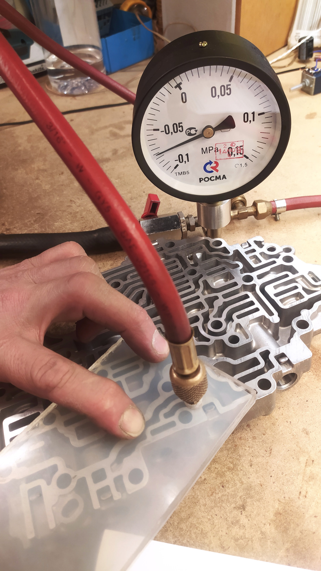

Для оценки износа клапанов применим вакуумный способ "по Соннаксу", с использованием его же карт диагностики.

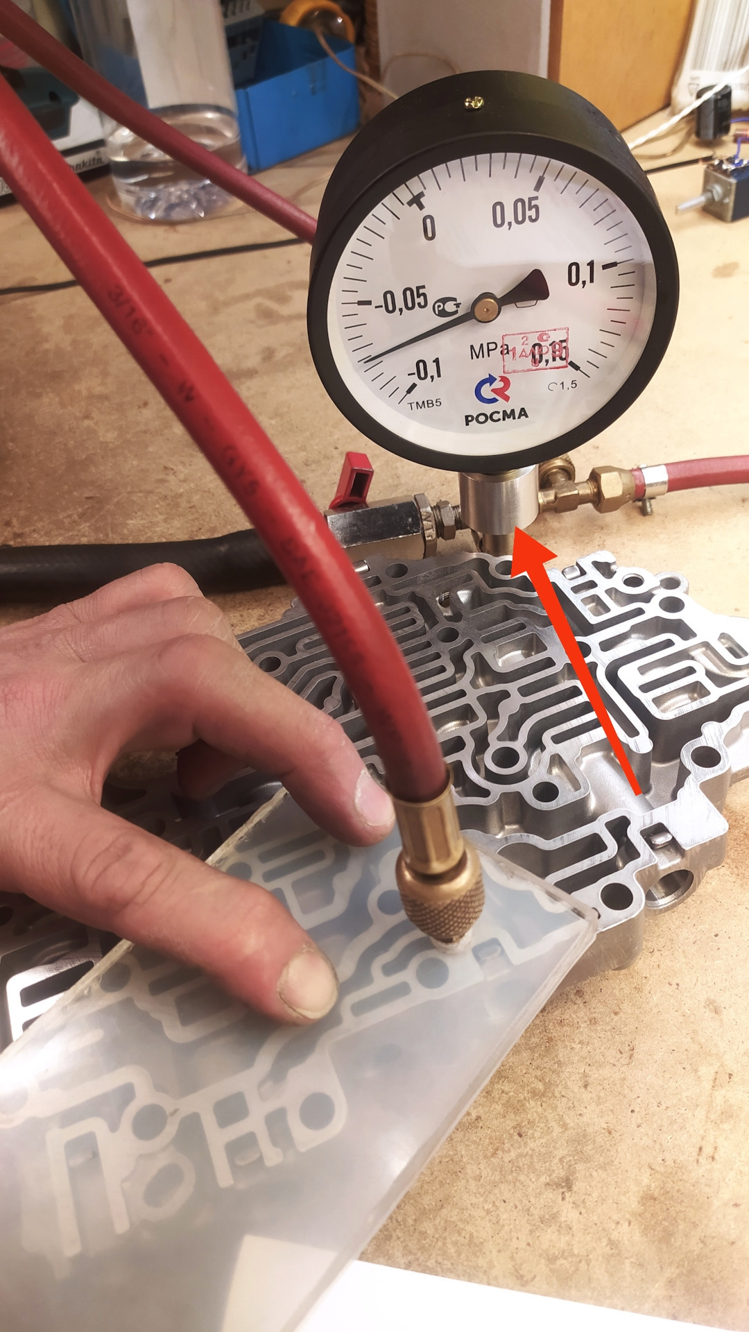

Нам наиболее интересно второе видео, которое рассказывает о вакуумном тестере и его калибровке. Мы ведь не хотим тратить довольно большие деньги на фирменное приспособление)) а хотим сделать подобное ему из подручных средств:
Я использовал тройник с манометром, который когда-то делал для заправки кондиционеров, заменив для теста лишь манометр на более чувствительный вакуумметр. Можно придумать и что-то более подходящее для нашей цели, всё делается на доступной сантехнической и кондиционерной арматуре. Суть теста состоит в том, чтобы тянуть вакуумным насосом воздух из характерной зоны гидроблока, сообщающейся с проверяемым клапаном, измеряя при этом разрежение. Чем более изношен клапан, тем меньшее разрежение будет достигнуто. Для получения достоверных результатов, которые можно сопоставить с табличными, приспособление нужно откалибровать, настроив "верхнее" и "нижнее" разрежение. Процедура заключается в ограничении производительности откачки (краном перед вакуумным насосом), и устройстве небольшого подсоса воздуха (вторым краном, сообщающимся с атмосферой). Тем самым мы зададим нужный нам диапазон разрежений в пределах 15…85% шкалы вакуумметра, или -0,15…-0,85 атмосферы. В видео я попытался показать устройство тестера и процесс калибровки; если останутся неясности — спрашивайте в комментариях.

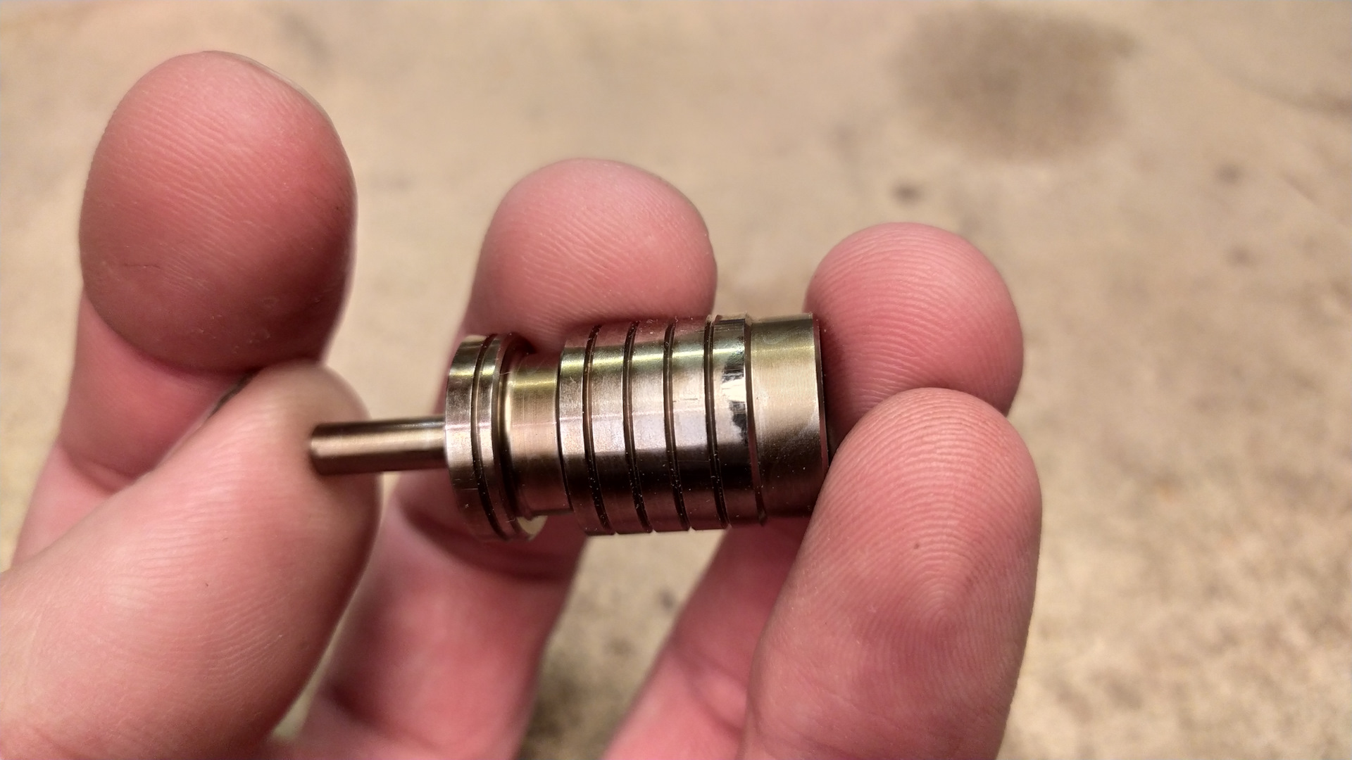

Начнём с масляного насоса. Откручиваем заглушку редукционного клапана (шестигранник на 10), вынимаем пружину клапана и сам клапан, всё отмываем, сушим и оцениваем:
На клапане видим небольшие глянцевые натёртости по краям, но явных царапин или задиров быть не должно:
Проверяем вакуумом:
Такой клапан вполне можно оставить как есть, но я решил при сборке заменить новым номинального размера — скорее для собственного спокойствия, чем из необходимости))

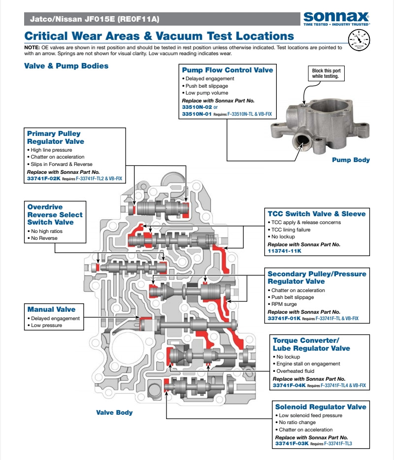

Клапаны гидроблока, интересующие нас, находятся в нижней половине гидроблока. На сайте Соннакса в свободном доступе лежат карты диагностики; находим JF015E и грузим:
Проверяем в соответствии с картой:
Разрежение для большинства клапанов должно составлять не менее -0,7 атм, за исключением "средней" тарелки клапана вторичного конуса — она проверяется при вынутой пружине и полностью открытом клапане, разрежение под ней д.составлять не менее -0,5 атм.
Если разрежение слабое, значит соответств.клапан изношен, и его придётся заменить. Нюанс в том, что каждый клапан можно отремонтировать только один раз, развернув его посадочное отверстие в гидроблоке до ремонтного размера. "Второй ремонтный" размер не предусмотрен, поэтому при повторных вопросах к тому же клапану придётся менять гидроблок на новый или восстановленный.

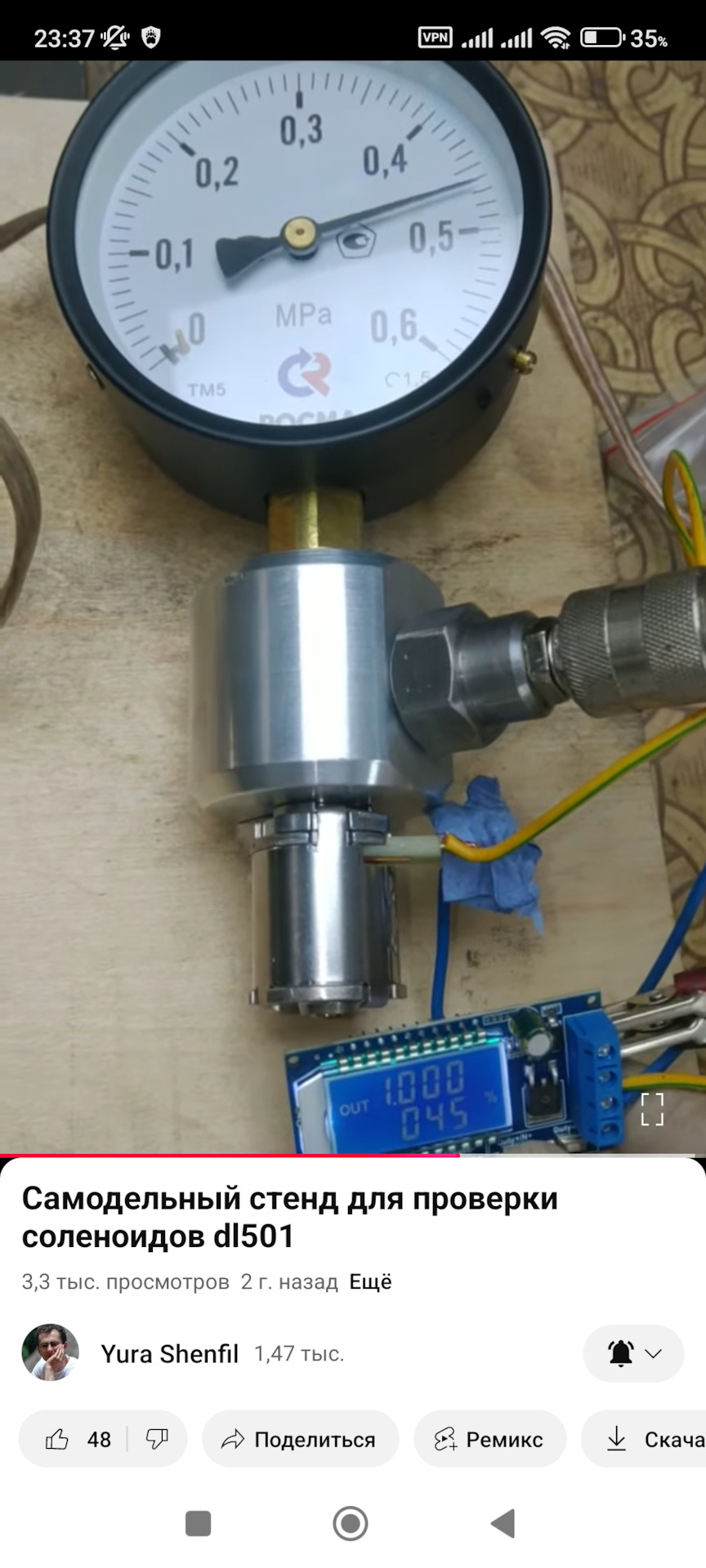

Износ клапанов моего гидроблока оказался незначительным, поэтому соленоиды в верхней части гидроблока я решил не трогать вовсе. Если подозреваете некорректную работу гидравлики, то соленоиды также придётся проверить — в JF015E они линейного типа (т.е. регулируют расход жидкости путём изменения приложенного к обмотке напряжения), проверяются на стенде по равномерности изменения потока жидкости, свидетельствующей об отсутствии заеданий и заметного износа. Планирую в будущем попытаться сочинить и такой стенд, о результатах обязательно расскажу здесь.

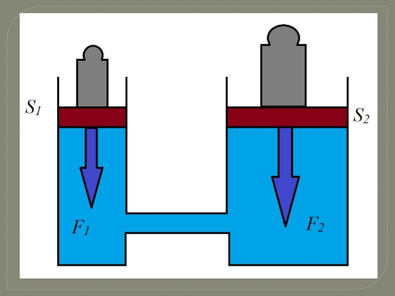

"Пропускная способность клапана" при чем здесь она? Клапан открылся вот вам давление в контуре, масло может в этот момент даже не проходить через него, а давление (сила делённая на площадь сечения) в контуре будет — курс физики за 7 класс общеобразовательной школы. Клапан это по простому кран или более продвинуто "регулирующая арматура", он ничего не делает с маслом кроме как ограничивает его поток (через закон Бернулли соответственно регулируется давление).

7 клапанов получается в гидро блоке?
Шесть, плюс ручной клапан выбора передач
