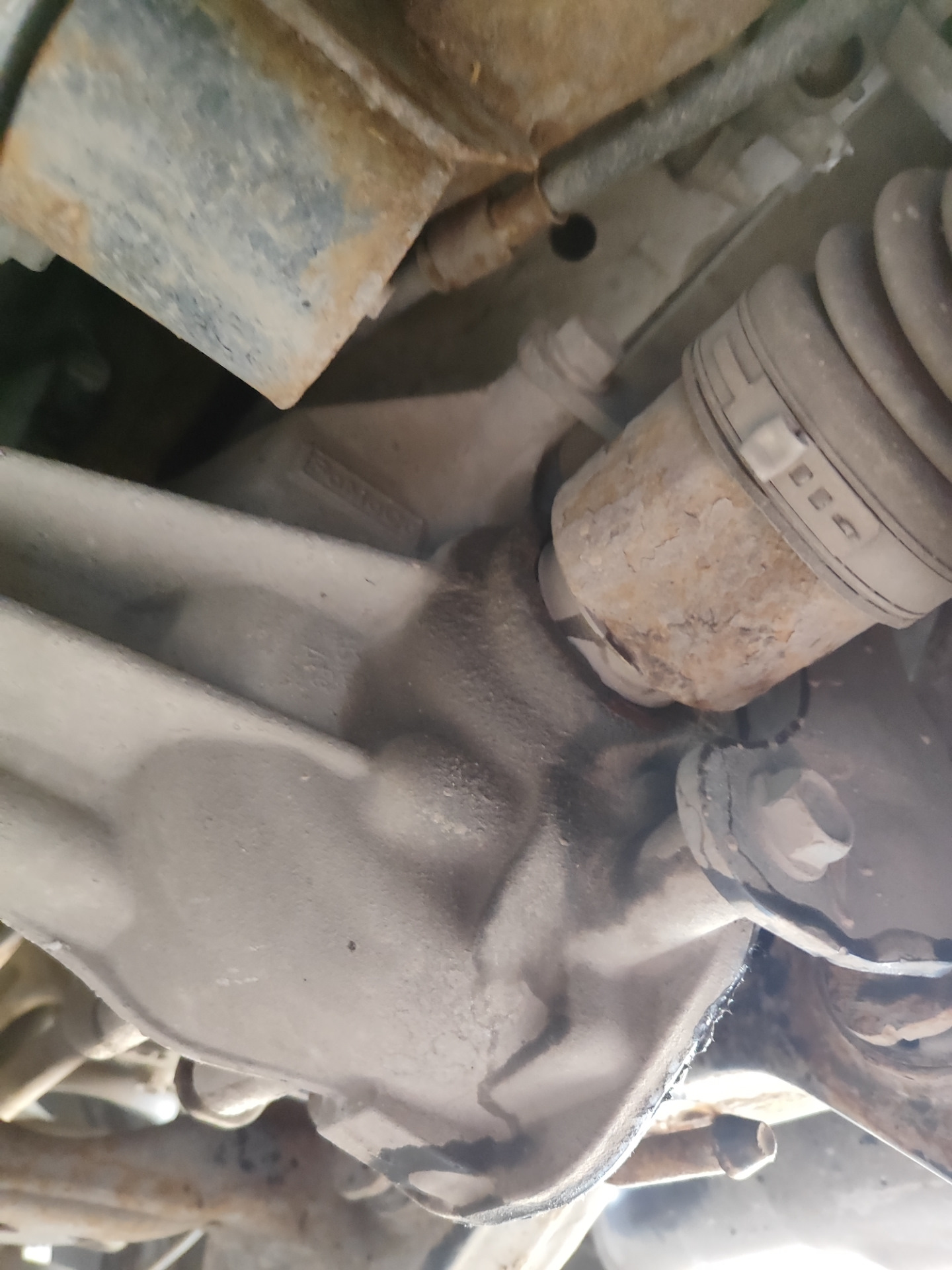

Прошло 2 года, я проехал 30 000км и пора бы поменять маслице, за одно посмотреть в каком оно состоянии ибо много кто тут умничал и говорил что оно жидкое и быстро умрет да и вообще только проблем на голову себе я наделал. И так внешне мы имеем вот такой вид потного редуктора
Идеально? Конечно же нет, но надо учитывать что машине почти 11 лет, соответственно считаем такой вид нормой. Сальники потные но не текут, от замены механик отговорил.

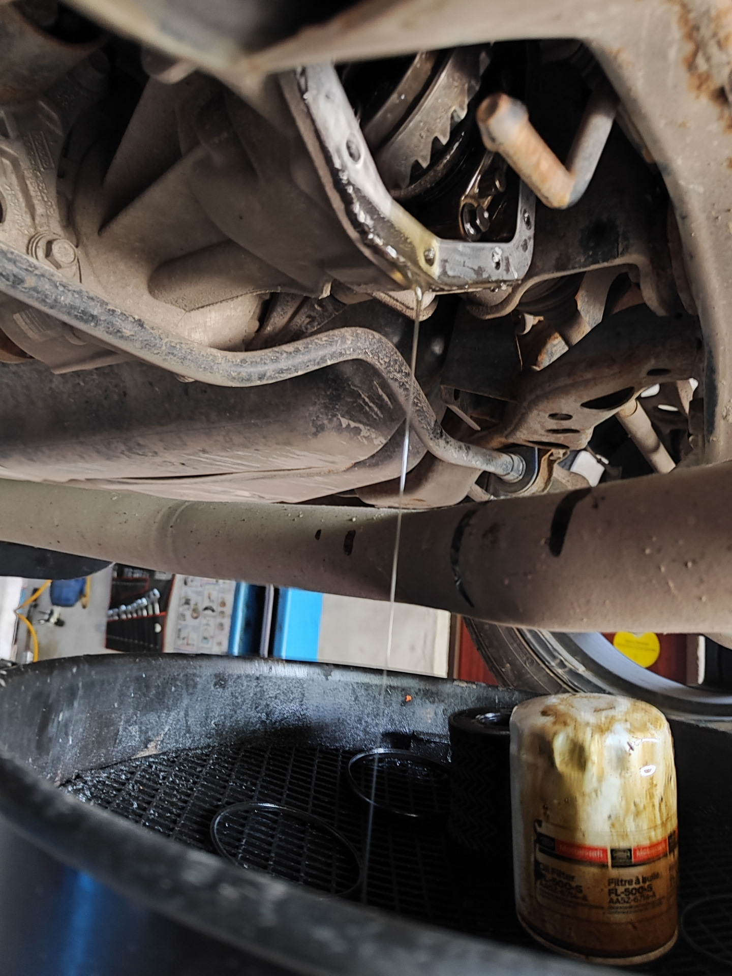

Как правильно менять масло в редукторе?
Можно откачать отсосом, а можно немного опустить выхлоп и поменять сняв крышку редуктора. Да все в чате говорят что сервисы так делают чтобы развести на работы, говорите дальше. Я пробовал и так и так и вот что могу сказать, отсосом больше 700мл не откачать никак, по этому выбираем не дешевый вариант со сьемом крышки
И что мы видим, вопреки многим комментаторами которые в прошлый раз развели срач за жидкое масло мы видим чистейшее масло и не засраный редуктор и все это без течи сальников. Заливаем соответственно тот же amsoil 80w90 на следующие 30 000км и опять же вопреки знатокам никакие 1150мл не нужны, за глаза хватает одной карты 946мл, ещё и остаётся 40-50мл. Зачем так часто? Да затем что трансмиссионка столько и живёт, и к стати еа разборках сейчас потребность в б/у редукторах не ниже чем в раздатках так что выбор за вами, что вам больше по душе то и делайте😅
