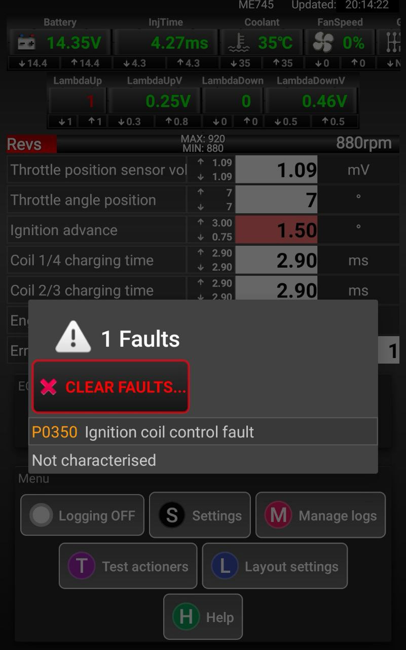

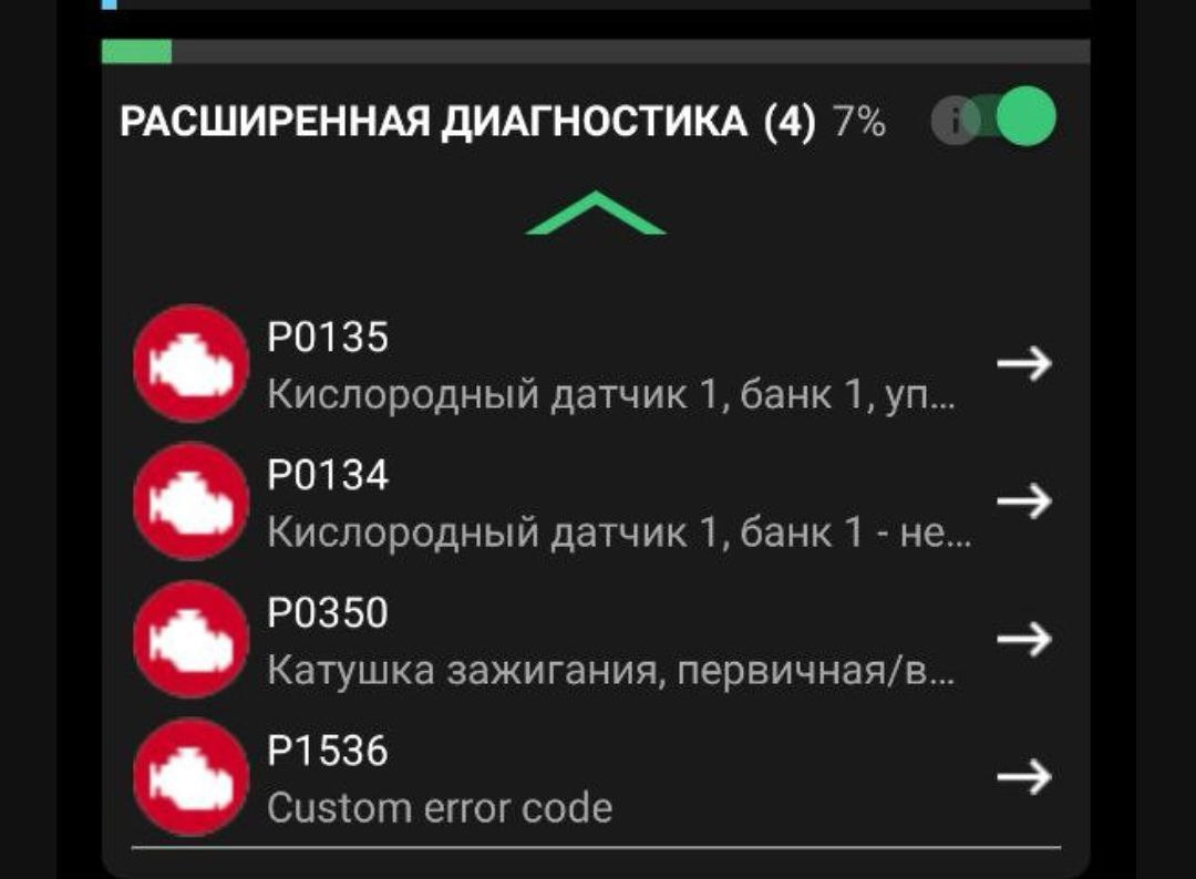

Решил я убрать чек двигателя. Ошибки были следующие:
Катализатора в машине нет ошибка была на верхнюю лямбду. Купил новую лямбду Bosh 0258006027, по отличной скидке за 3 тысячи. Затем нашел хороших ребят в инете, очень доволен их сервисом, если кто-то из Тулы пишите, скину контакты. Привез ребятам лямбду, ее установили, но ошибка не ушла. По нижней лямбде сигнал есть, по верхней стабильно 4,5В. Мы стали перебирать варианты, что это может быть и заметили у верхней лямбды и нижней одинаковые разъемы и вход одинаковый, только цвет разъема разный, меняем местами лямбды и вуаля ошибки нет. Радости у меня было море, я сменил 3 лямбды, кучу сервисов, а все оказалось проще. Итог: нижняя лямбда синий разъем, зеленая верхний, и цвет контакта верхней лямбды зеленый, хотя почему-то у меня контакт нижней лямбды тоже зеленый.
Здесь начинается самое интересное
Еду из сервиса и снова загорелся антиполюшн (( Чекаю елмкой, а там одна P0350.

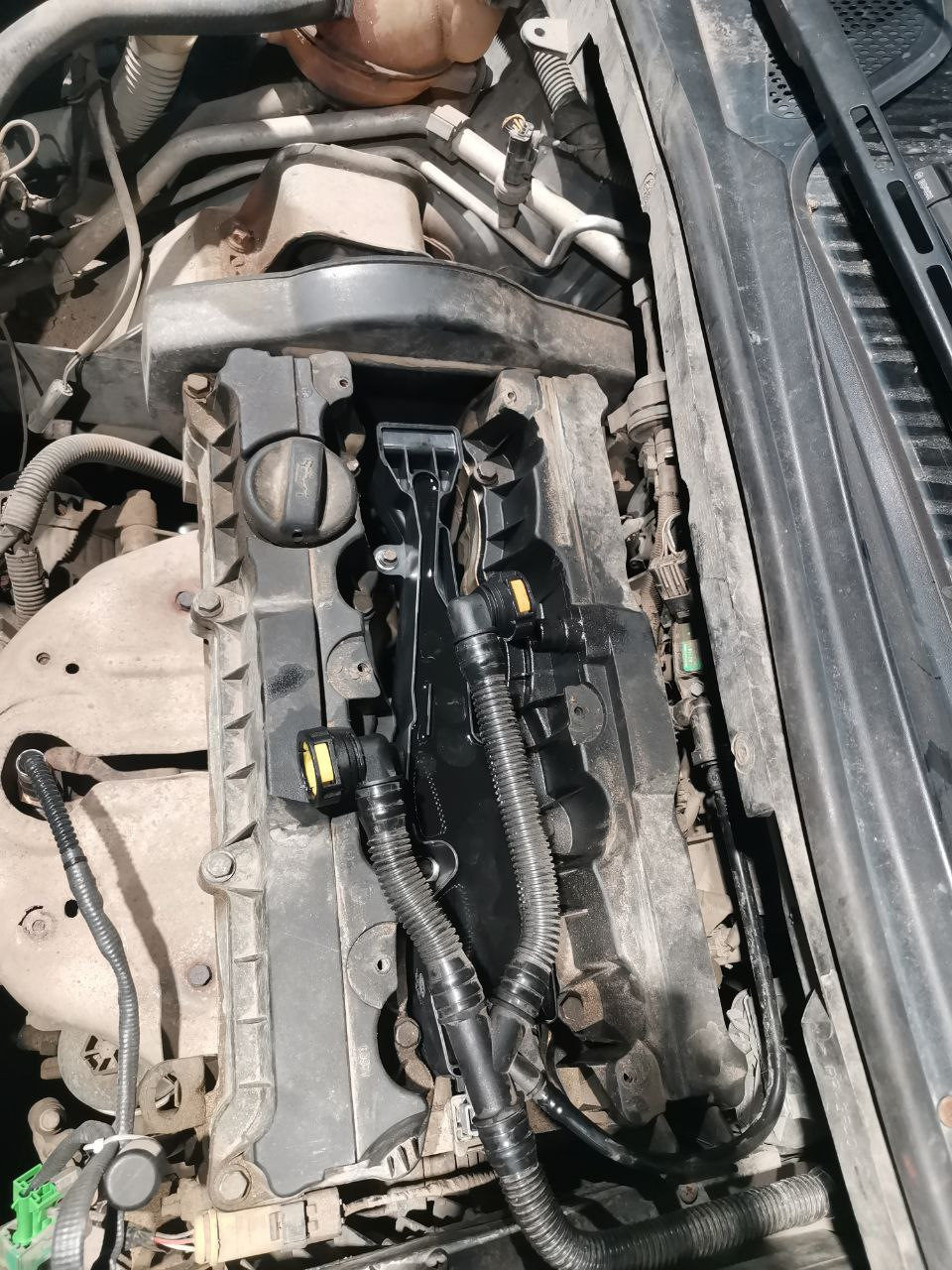

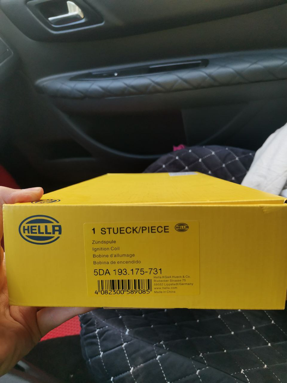

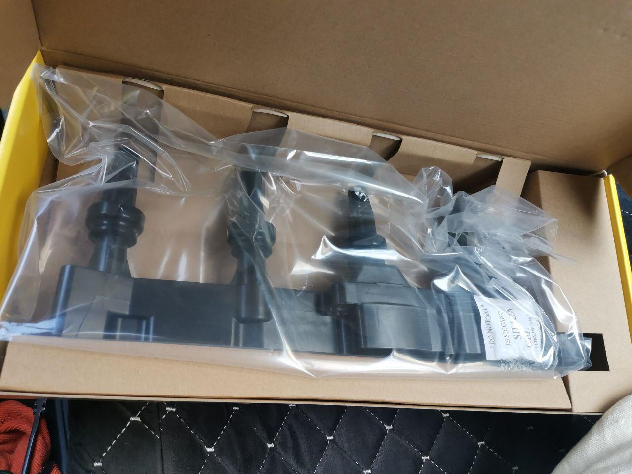

Пригнал ребятам машину, приговорили катушку зажигания (показывает пробои 2ух цилиндров). Ок, купил новую катушку Hella 5DA 193 175-731.

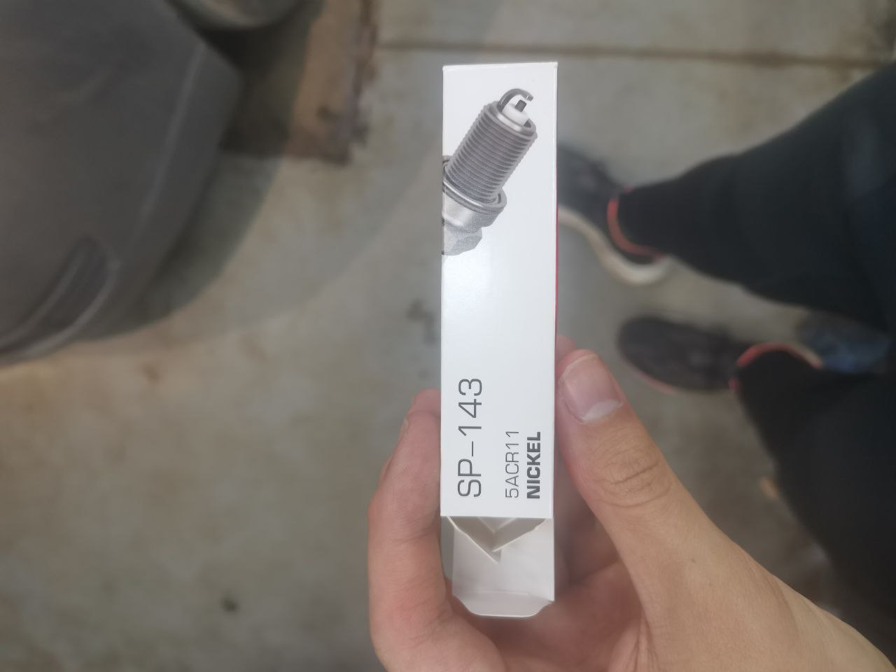

Установили катушку, а трэш продолжился осциллограф показывает, то пробой 3 цилиндра, то 2ого, график напряжения, то стабилизируется, то скачет причем в разных цилиндрах. Решили посмотреть с другими свечами, до этого стояли свечи оригинальные не прошедшие и 3-ех тысяч км. Поставили свечи Lynx SP-143.
Но ситуация кардинально не изменилась, напряжение периодически скачет в разных цилиндрах. Ломать реле не хочется (( что делать ?

Причины пропусков не всегда в зажигании. Начать надо было с замера компрессии. Если свечи и катушка проверены то неплохо бы форсунки на стенде глянуть
Фишка ошибки в том что двигатель не троит, работает ровно, вибраций нет. Форсунки глянуть хорошая идея
0350 вылазит если резко крутить двиг до 5-6 тыс оборотов?
После сброса нет, через минут 10 езды
Скажу так, у меня 0350 стала появляться если резко дать газу до 5-6 тыс или сдавать задним ходом и до упора выкрутить руль. Заменил бсм и все прошло. Может поможет.

Дк 1 — зеленый, дк 2 — синий, осцилку чем снимали? Линейкой?

Где троллинг? Я написал про цвет и спросил чем осцилку снимали! Линейка или щупы
Щупы

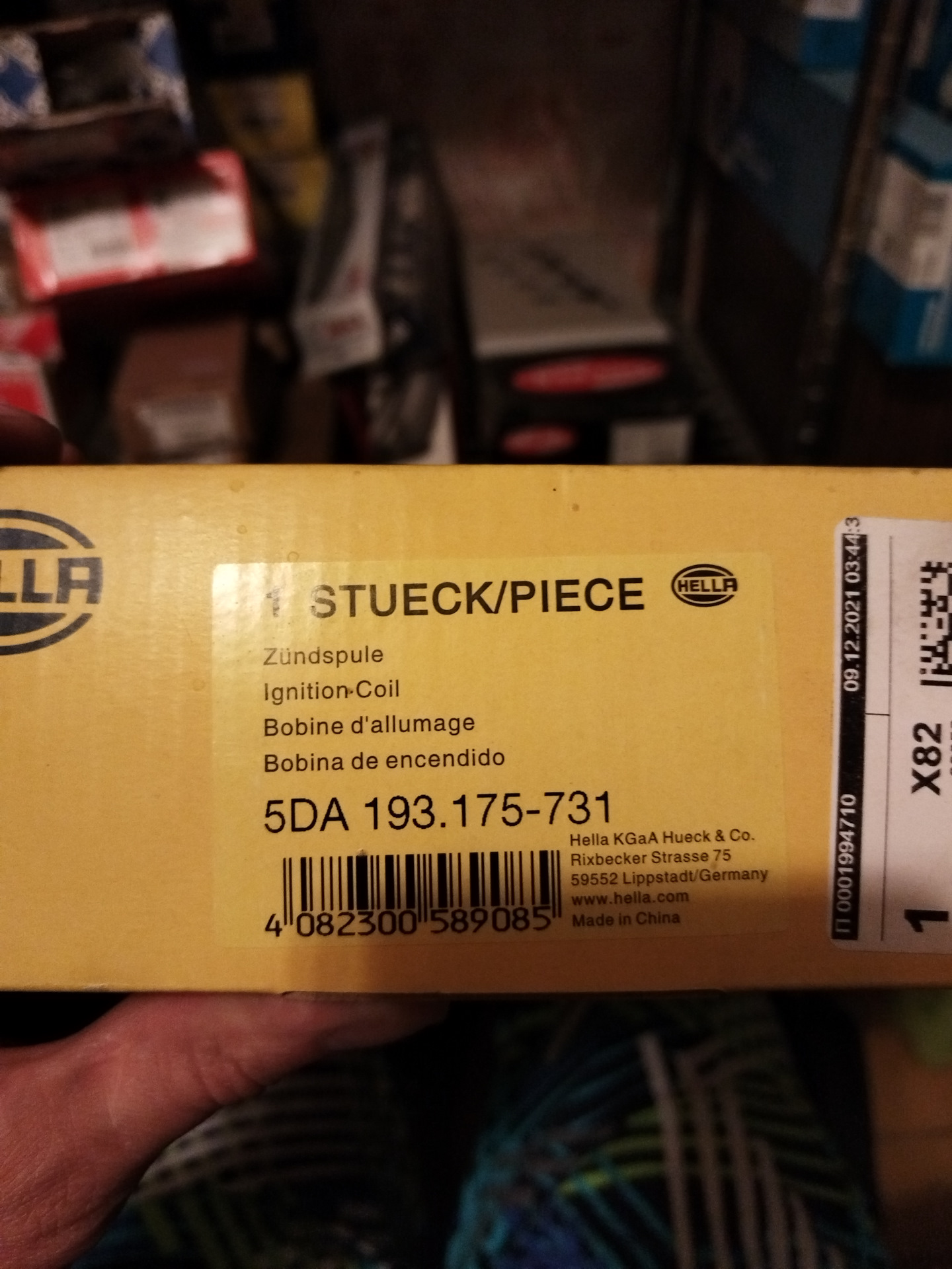

Катушка точно не подделка? А то попадалась Хэлла паленая!
Подкинуть другую катушку есть возможность?
Возможности нет, только если на разборке взять какую-то. Катушка как у вас на фото, даже цифры в штрих коде одинаковые!
