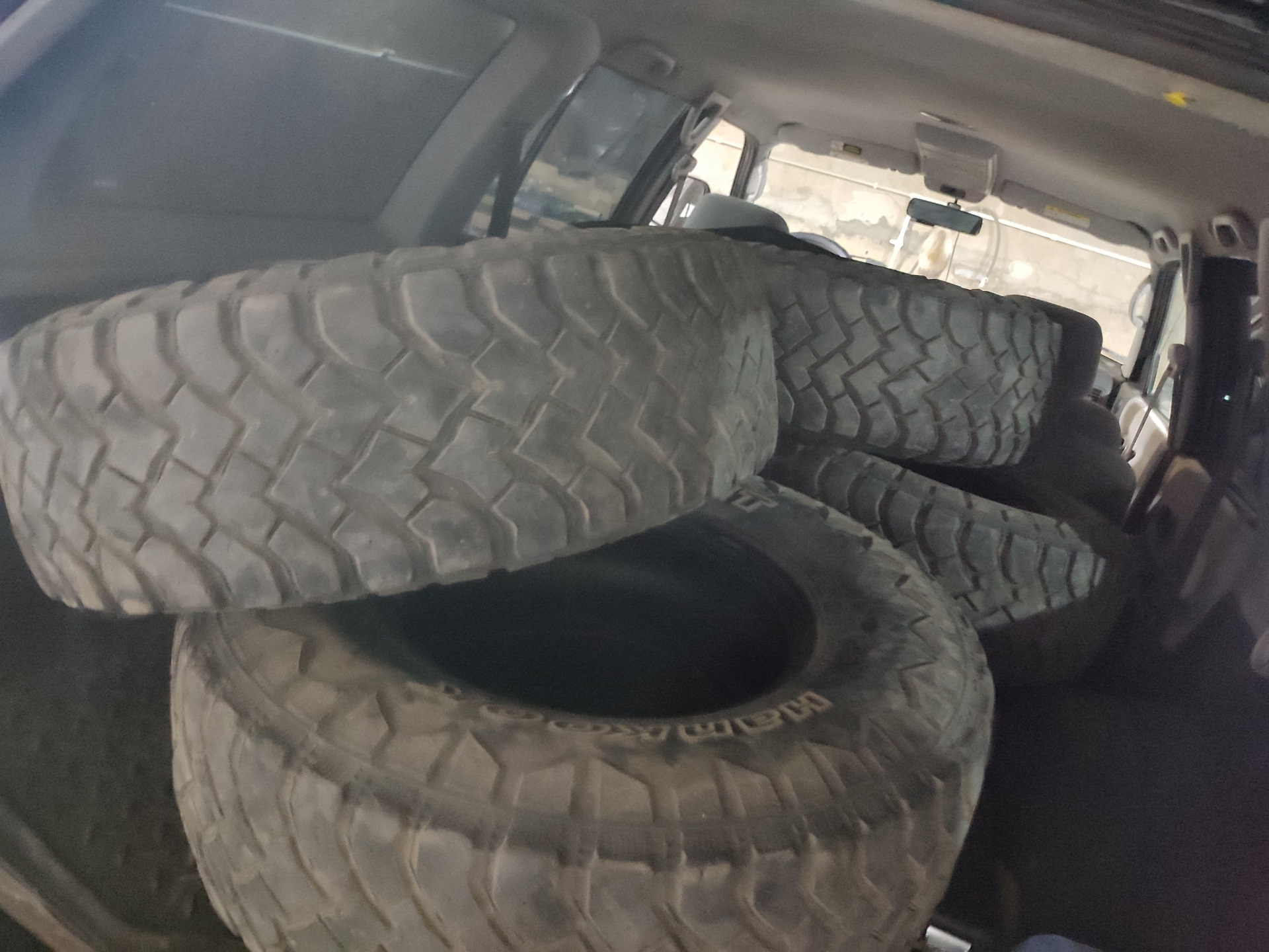

При покупке авто было с проблемами ходовой, по гололеду не так чувствовалось, а по асфальту очень даже тянуло… списывала на ходовую пока ей занималась… Результата не особо был…меньше конечно, но не настолько.
Простояв в пробке часик заметила качки на мелких скоростях. урра, проблема найдена, грыжа)
Казалось бы чего радоваться протекторной грыже, но для меня это радость — проблема найдена) надо было раньше в пробке постоять😁😁😁
Ранее правда не ощущалось, может вылезла сильнее.

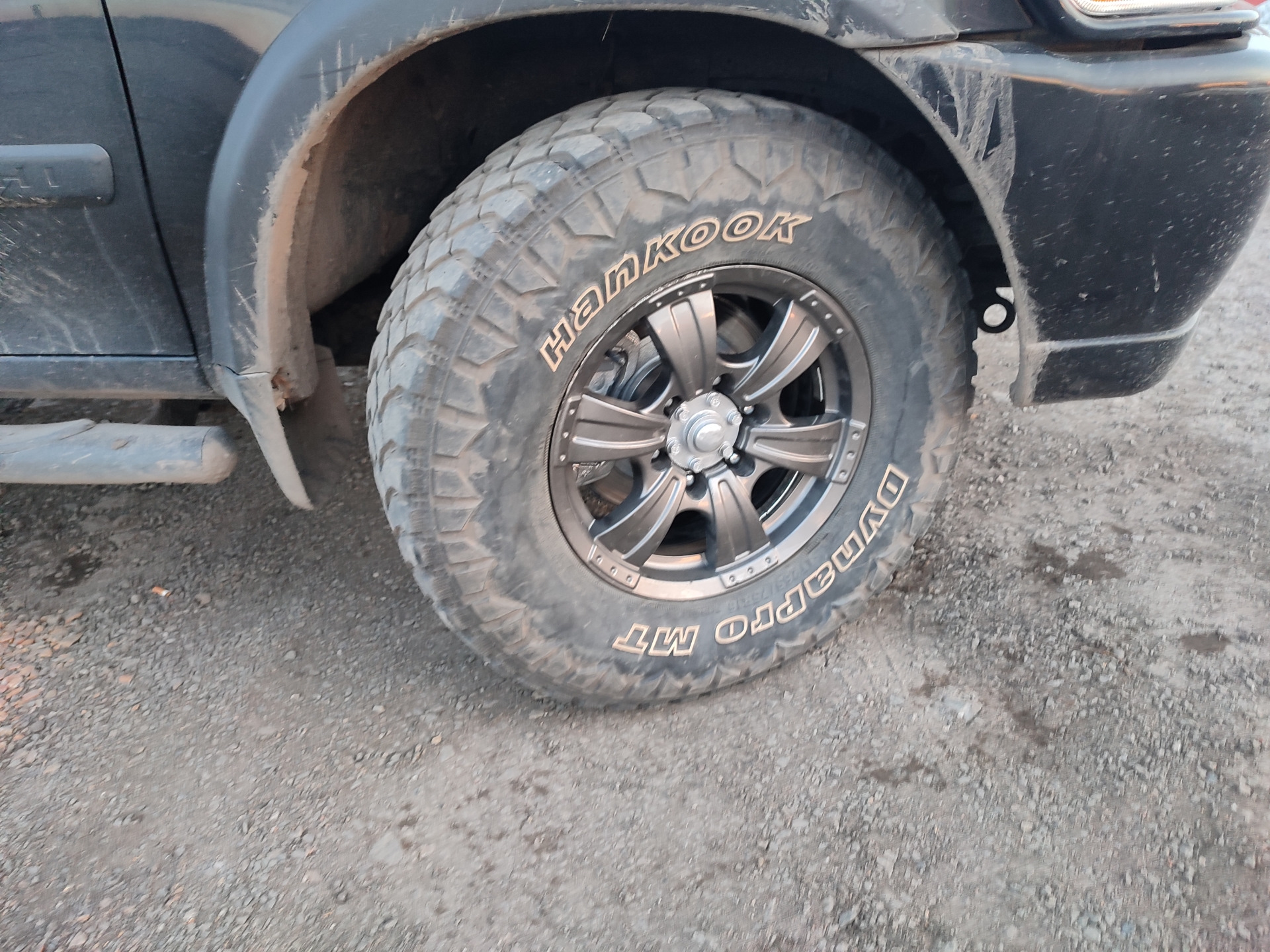

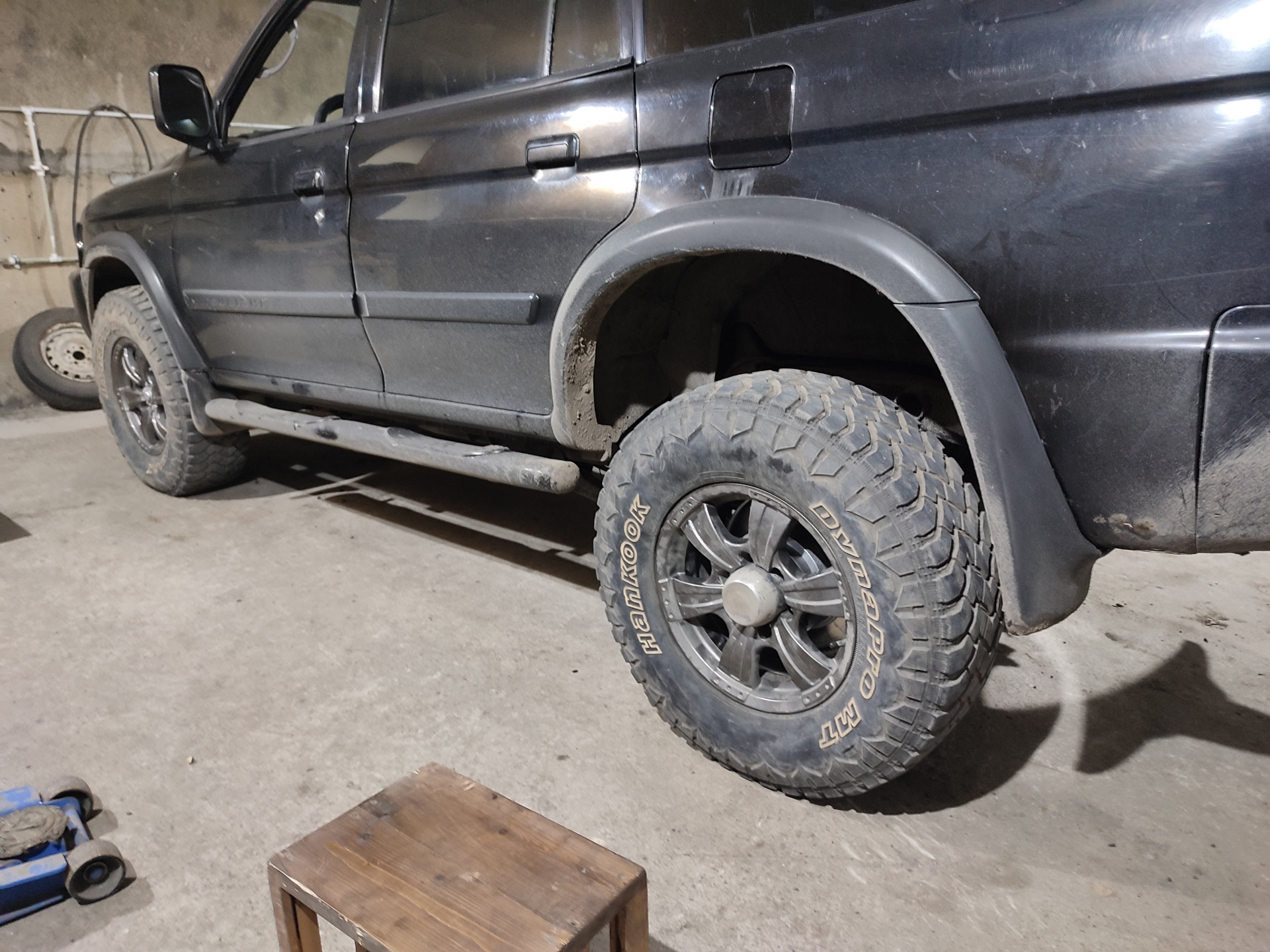

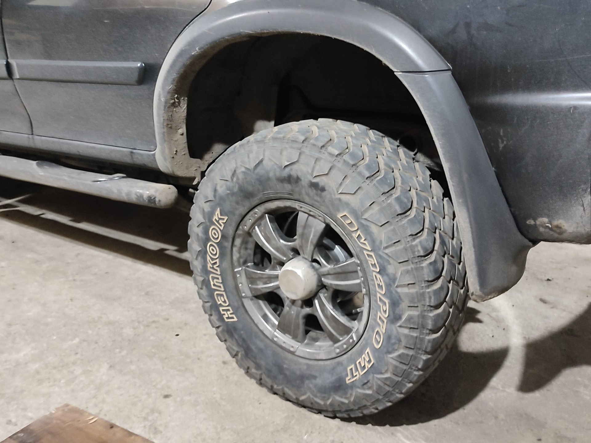

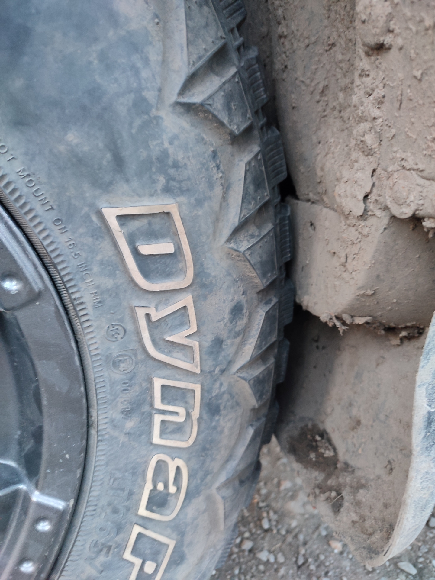

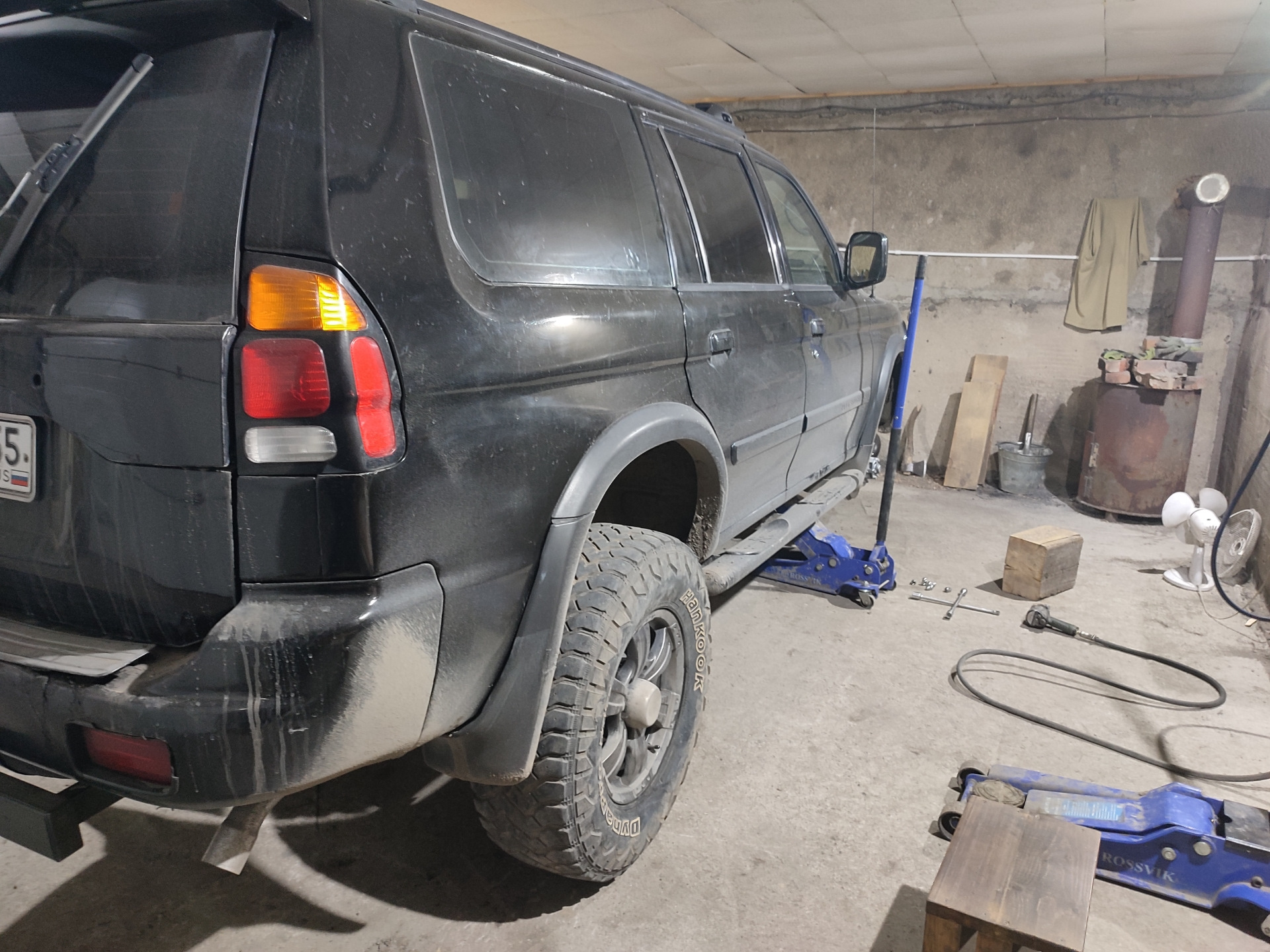

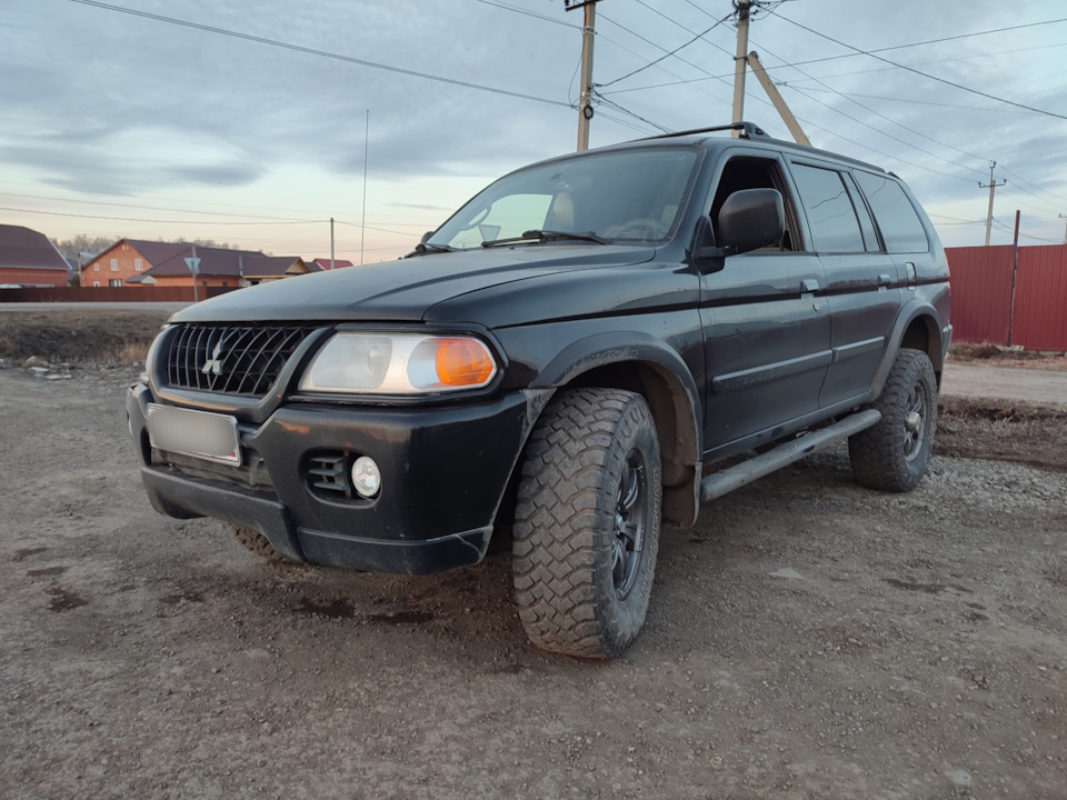

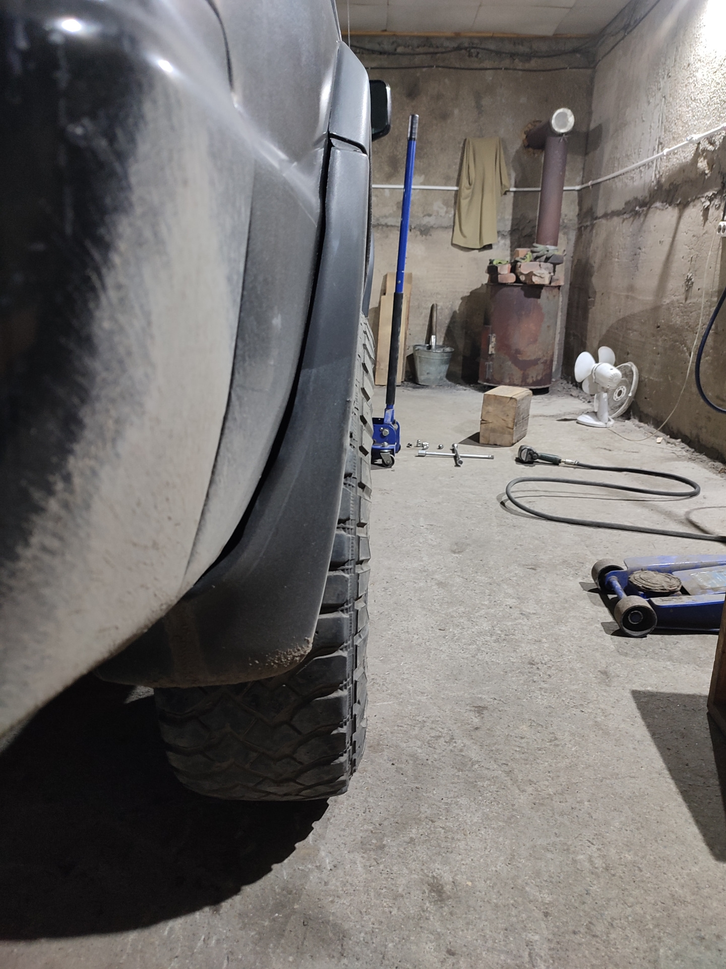

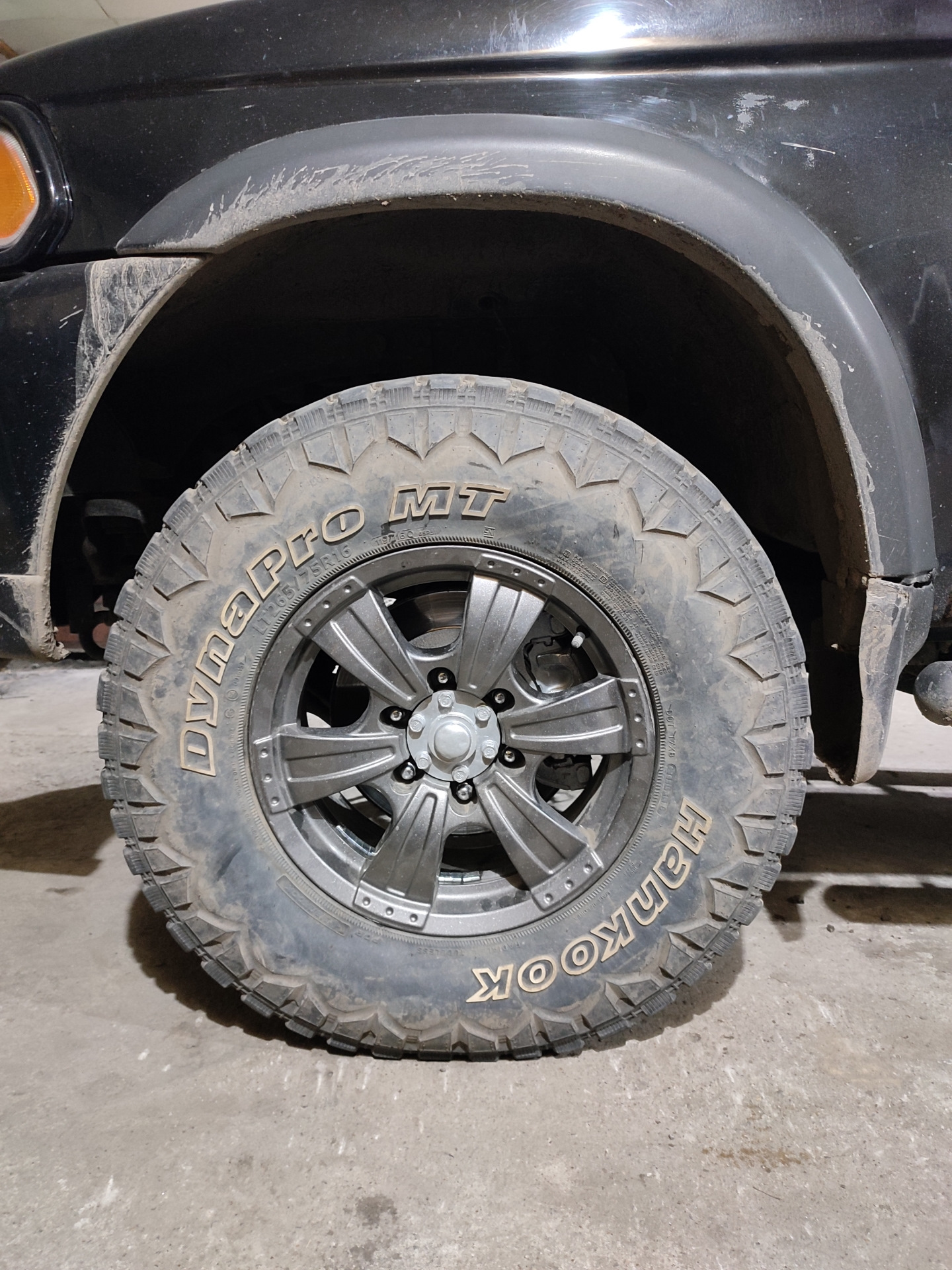

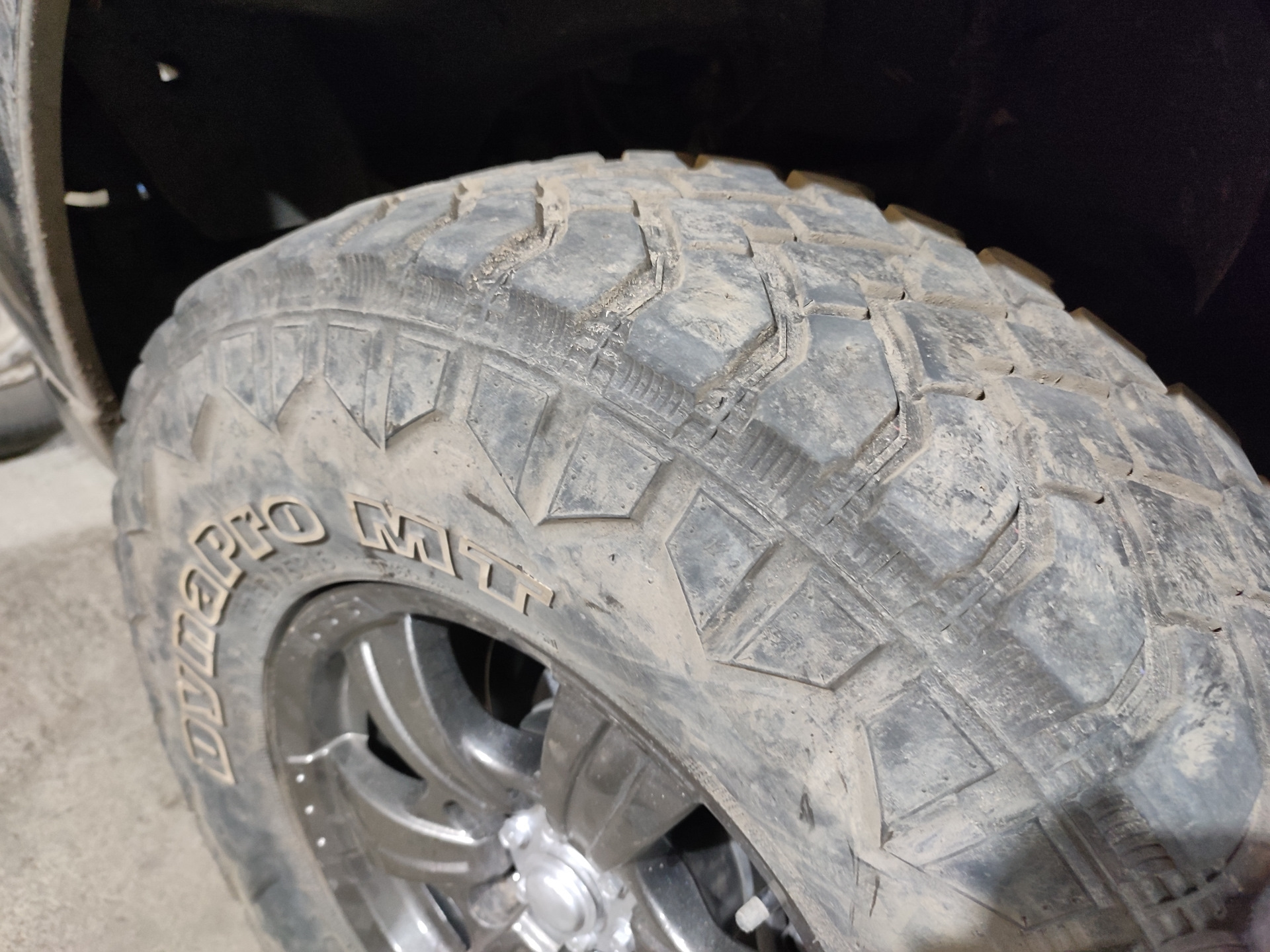

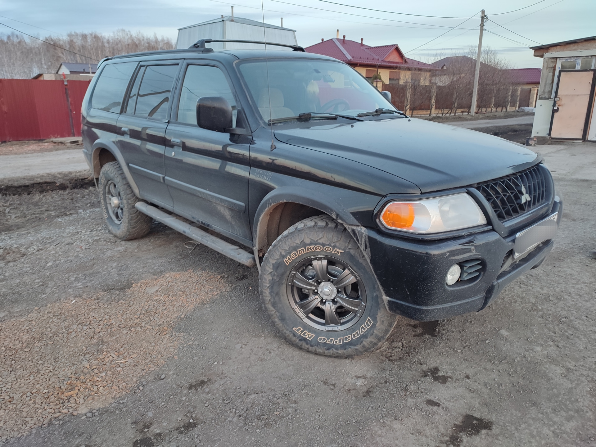

У меня стояли 265*70 R16, диски мне очень нравятся, их менять не хотелось. Открыв приложение, нашла бу в хорошем состоянии, но размерчик чуть побольше 265*75 R16, думала не особо заметно будет. а оно почти шоркает брызговички спереди, но почти, так что колесики встали отлично!

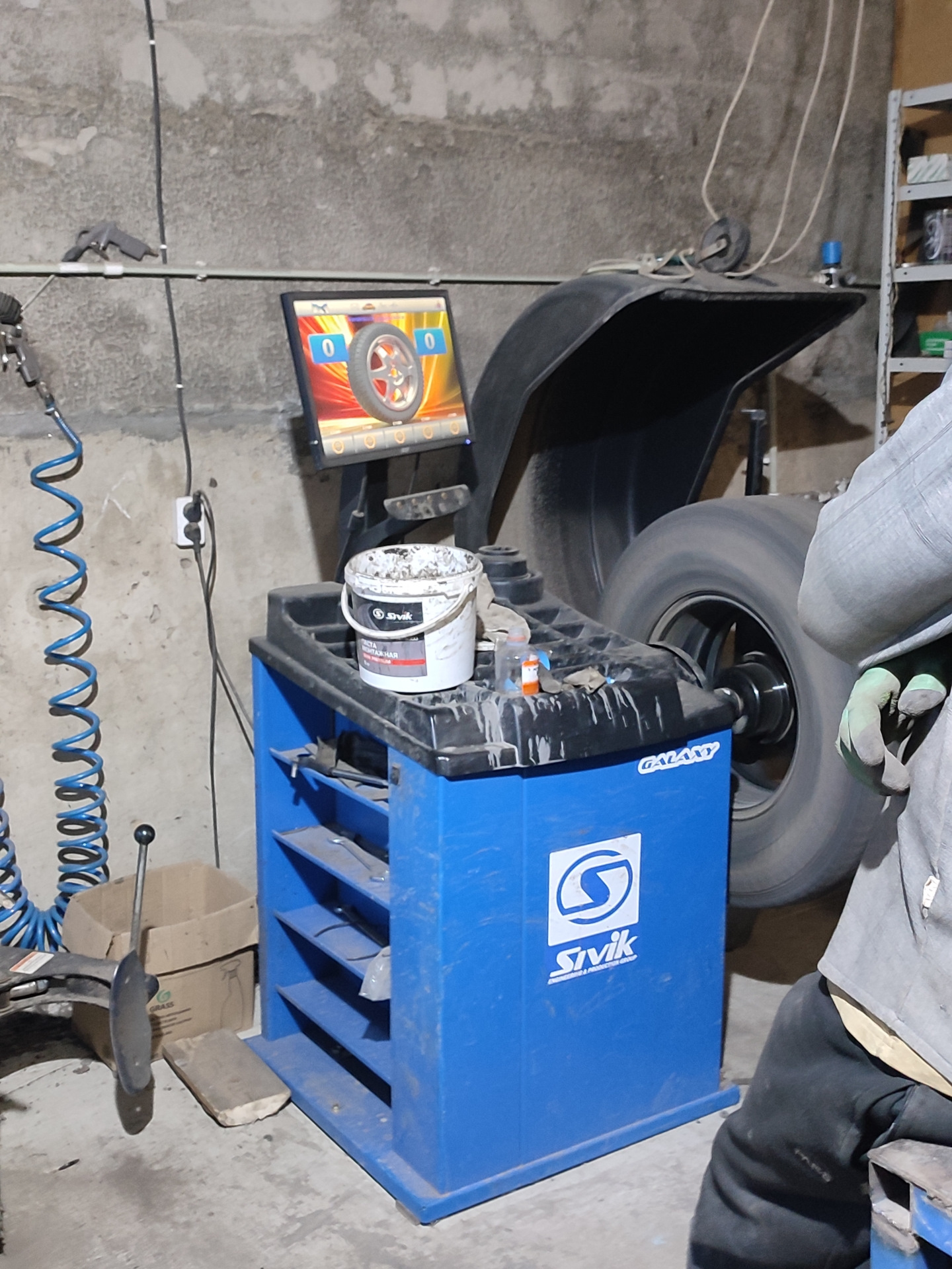

Когда сняли колеса.нашли 3 протекторных на 3 колесах из 4 😁😁😁. Это не я такая нечувствительная, муж тоже в езде не замечал. Дороги неровные, да и машина не легковая, что бы сразу в руль отдавало👻
Как вам колесики?)

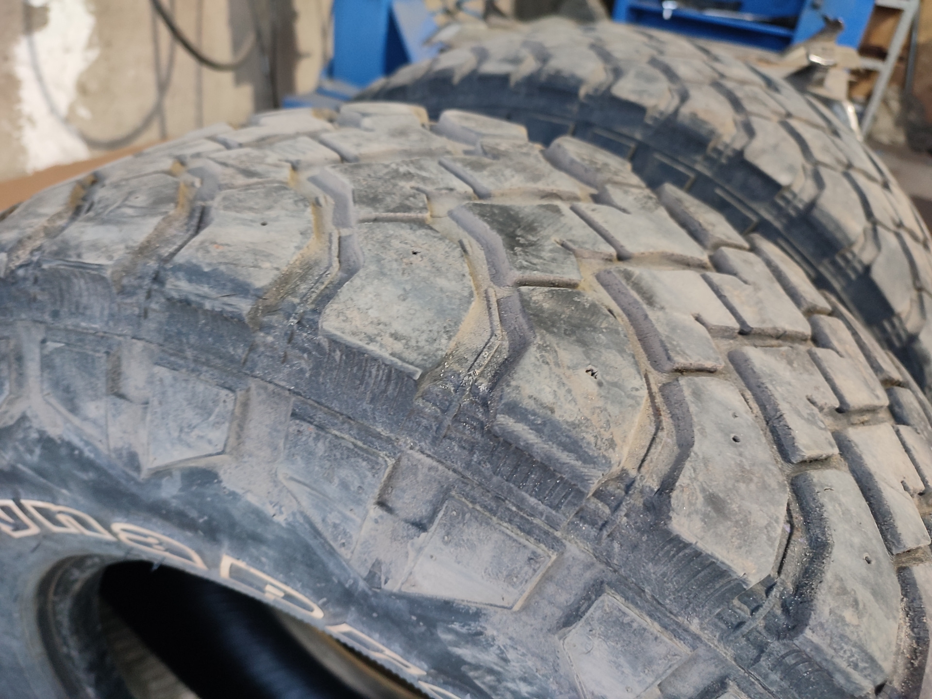

по грязи протектор перестает работать нормально уже после 30-40 процентов износа, можно померить в магазине высоту нового протектора и сравнить, похоже на бОльший износ по фото. И это при условии давления меньше 1 а лучше 0.5 — 0.7 атмосферы. На заводском давлении протектор моментально замылится и будет аналогично шоссейной в грязи. У меня 32 хорошо встали и не шеркают 265-75-16

Подрасти с 30.6 дюйма на 31.6 дюйм это просто офигенно)
И без доработок и переделок

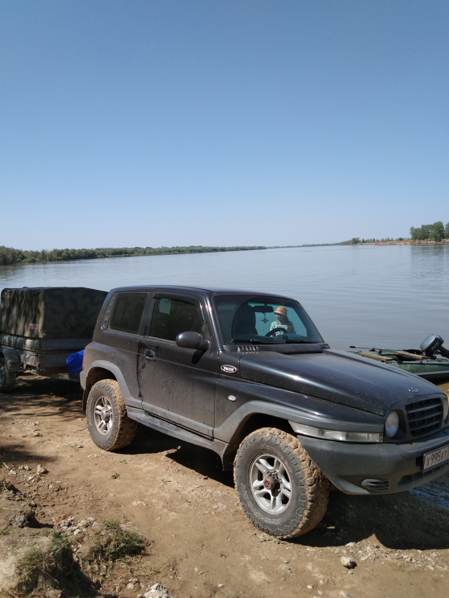

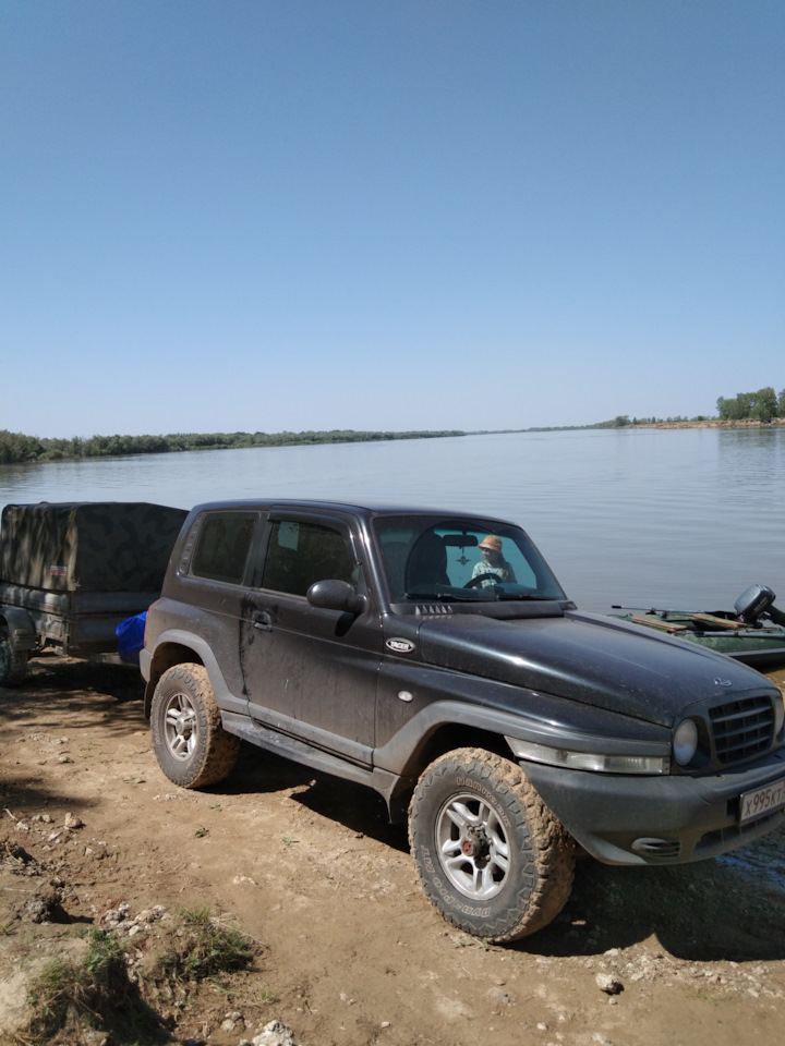

Я на мудах 12 лет откатал было время, они трутся быстро по асфальту, они же для бездорожья, посмотри на моего бывшего монстрика в бывших машинках так вот он в самом простом тюненге чисто для охоты, другие машинки были злее 😉👌

Не спорю смотрятся хорошо но износ уже 60 %
