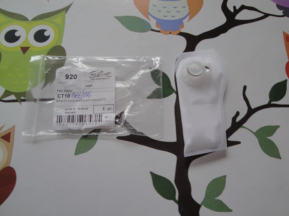

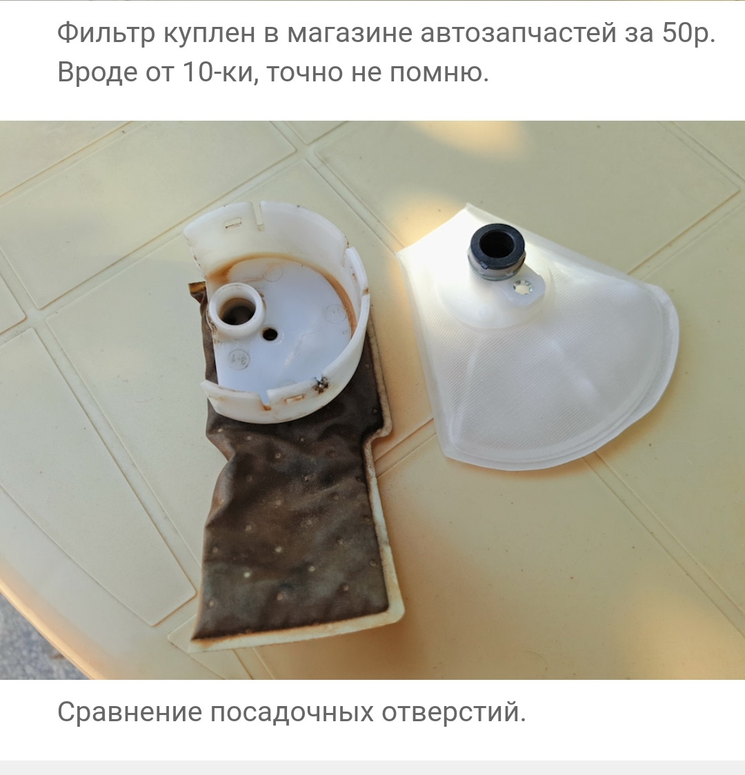

В сети ничего не нашел, решил написать сам краткий фак по замене бензонасоса на каптиве С100.

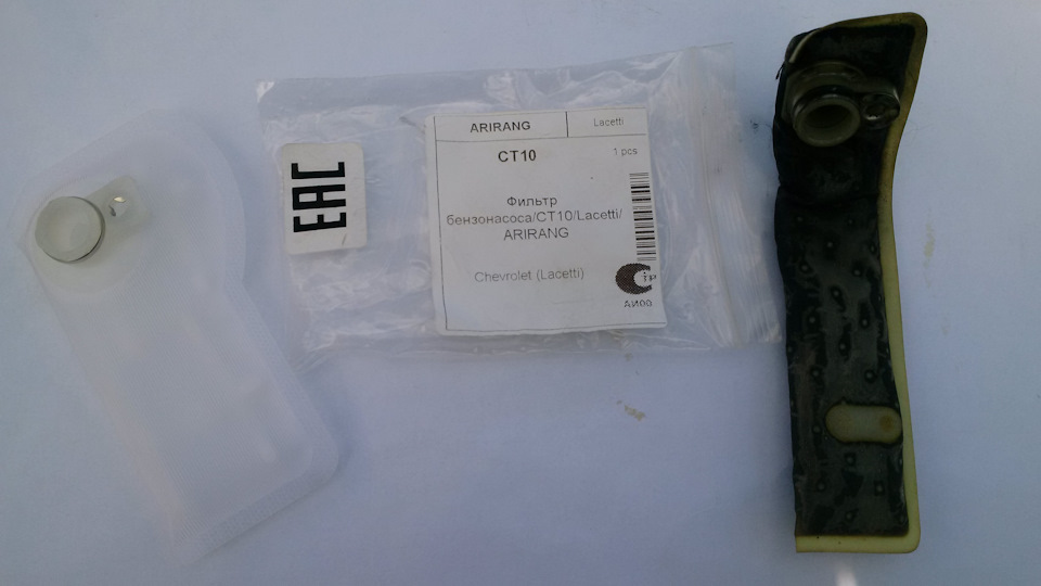

Подходит нам фильтр от лачетти — Filter Master (артикул CT10), мне обошелся в 88 рублей.

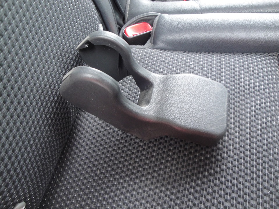

Сначала надо снять задние сиденья, у меня 7-ми местная каптива, снять их просто:
Убираем пластиковые кожухи
Откручиваем 4 болта
Снимаем сиденья, отгибаем какое-то подобие шумки

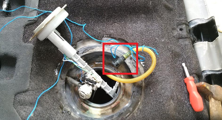

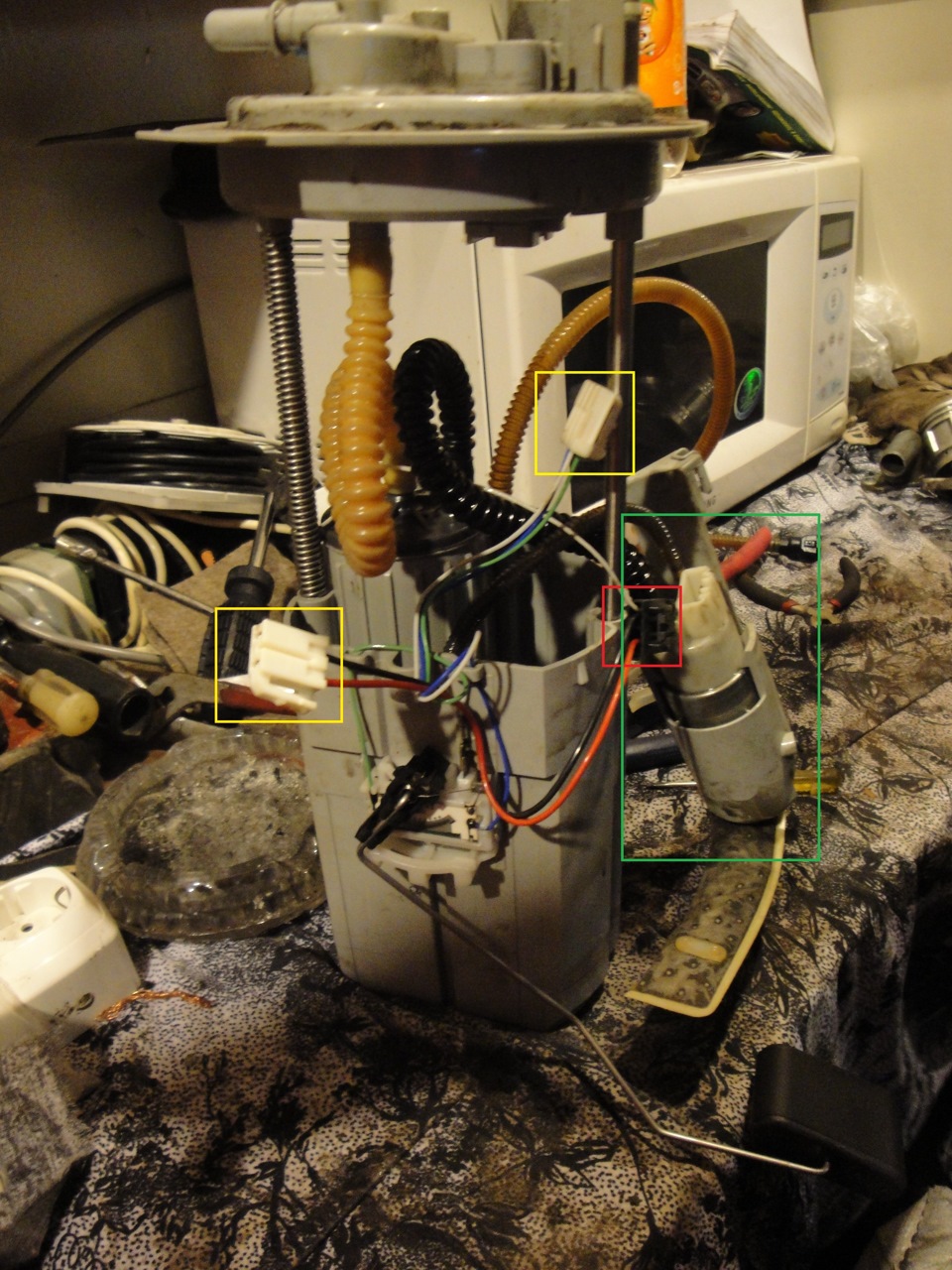

Смотрим на бензонасос, снимаем клемму и магистраль для бензина
Оба насоса соединены между собой, необходимо достать правый насос и отсоединить шланг.
Затем можно доставать левый насос, аккуратно, не повреждая поплавок.
Насос выглядит так (на фото он уже распотрошенный):

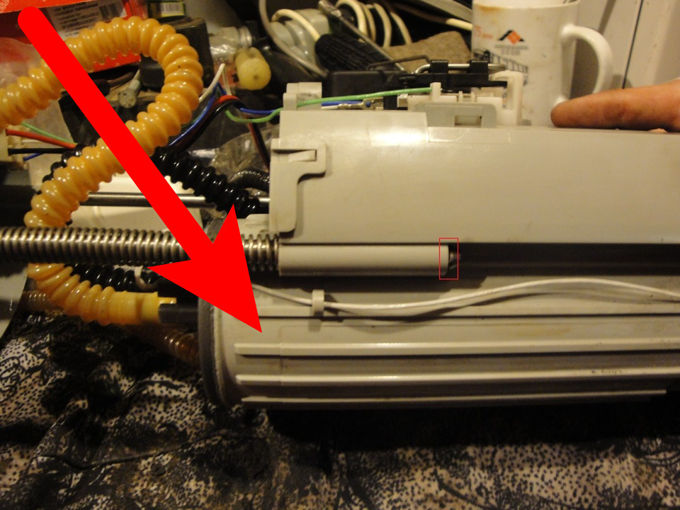

После того как достали насос выливаем из него бензин, затем снимаем все клеммы. Далее снимаем пластиковую крышку которая мешает достать бензонасос (она на двух ненадежных защелках). Потом необходимо снять стопорное кольцо, что бы появился доступ к насосу (на фото плохо видно, отметил красным).
Достаем бензонасос, он крепится на одной защелке, и видим фильтр. Снимаем его.
Что бы новый фильтр залез на свое место пришлось несильно ударить по нему.

Как снять штуцер с правого датчика?
Есть фото?
xnile
Есть фото?
вот этот штуцер. Как вы сняли?
MIHAIL44
У меня такой же вопрос, я так и не смог снять. С двух сторон у штуцера что то типа кнопок с зазубринами, и с двух других сторон — окна в которые видны фиксаторы(?). На что нажимать и кого поддевать?)) попробовал все процедуры, которые помогают на обычных быстросъемах, но тут это не помогло. Сетку поменял не отсоединяя правый бензонасос, а как бы подпихнув его внутрь бака по направлению вытягивания шланга. Сиденья также не потребовалось откручивать. Подсмотрел идею тут: www.drive2.ru/l/3375238/
Долго не мог понять, за что тянуть. Мои руки туда не влезли, пришлось подцеплять отверткой)
Вообщем осталось понять как снимать штуцер и процесс снятия насоса будет почти приятен)
MIHAIL44
такая же беда. В итоге побоялся сломать штуцер, и собрал всё обратно. Так и не поменял из-за этого сетку
Привет.А бензонасос отдельно нельзя подобрать?Может аналог какой нибудь подойдет?
Отцу на лачетти я покупал от какой-то лады. Встал не идеально, но второй год ездит. Погугли, думаю ты не первый меняешь)

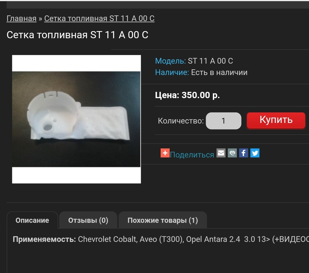

KZ1703069 один в один. Оригинал сетки ST 11 A 00 A. Кто-нибудь менял фильтр тонкой очистки? На АлиЭкспресс нарыл под замену вот такой, кто нибудь ставил?

Не пойму зачем второй вытаскивать? Это как-то нужно для демонтажа основного?
Если меня память не подводит, то с насоса сложно снять патрубок, проще вторую колбу открутить и снять с неё.

Как вы сняли шланг с маленького насоса? Я как не пытался не смог снять
он просто одевается, ничем не крепится, аккуратно снимается, главное не сломать

Когда вынул сеточку аж офигел, какая она грязная была.

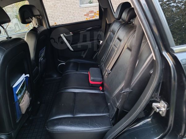

Павел, а зачем сиденья снимал? Их же можно сложить и откинуть )))
если сиденья не снимать шумка не отгибается нормально
Вроде нормально всё откидывается, не раз лазил в бензобак. )))
А у меня ковер постоянно падал обратно и я решил открутить)
Что б не падал подкладываешь что нибудь и всё ))) Типа как упор для капота
я не подумал чем-нибудь упереть :D

там случайно регулятора давления не видел?
Он находится в встроенном фильтре тонкой очистки бензонасоса
В самом моторчике что ли?
Я же написал в ФИЛЬТРЕ ТОНКОЙ ОЧИСТКИ, на 3-м фото с конца, где корпус рефлёный (с рёбрами жёсткости) и слева гофра жёлтая выходит как раз с этого фильтра.
добрый день, а фильтр тонкой очистки как найти? каталоги предлагают менять вместе с насосом за много денег.
Добрый. Фильтр тонкой очистки встроен и запаян в корпусе (колбе) топливной станции и отдельно не меняется, поэтому в каталогах топливный модуль только в сборе. На фото указал стрелкой колбу, где находится фильтр.

Нашёл, на последнем фото видно регулятор давления www.drive2.ru/l/2977034/
