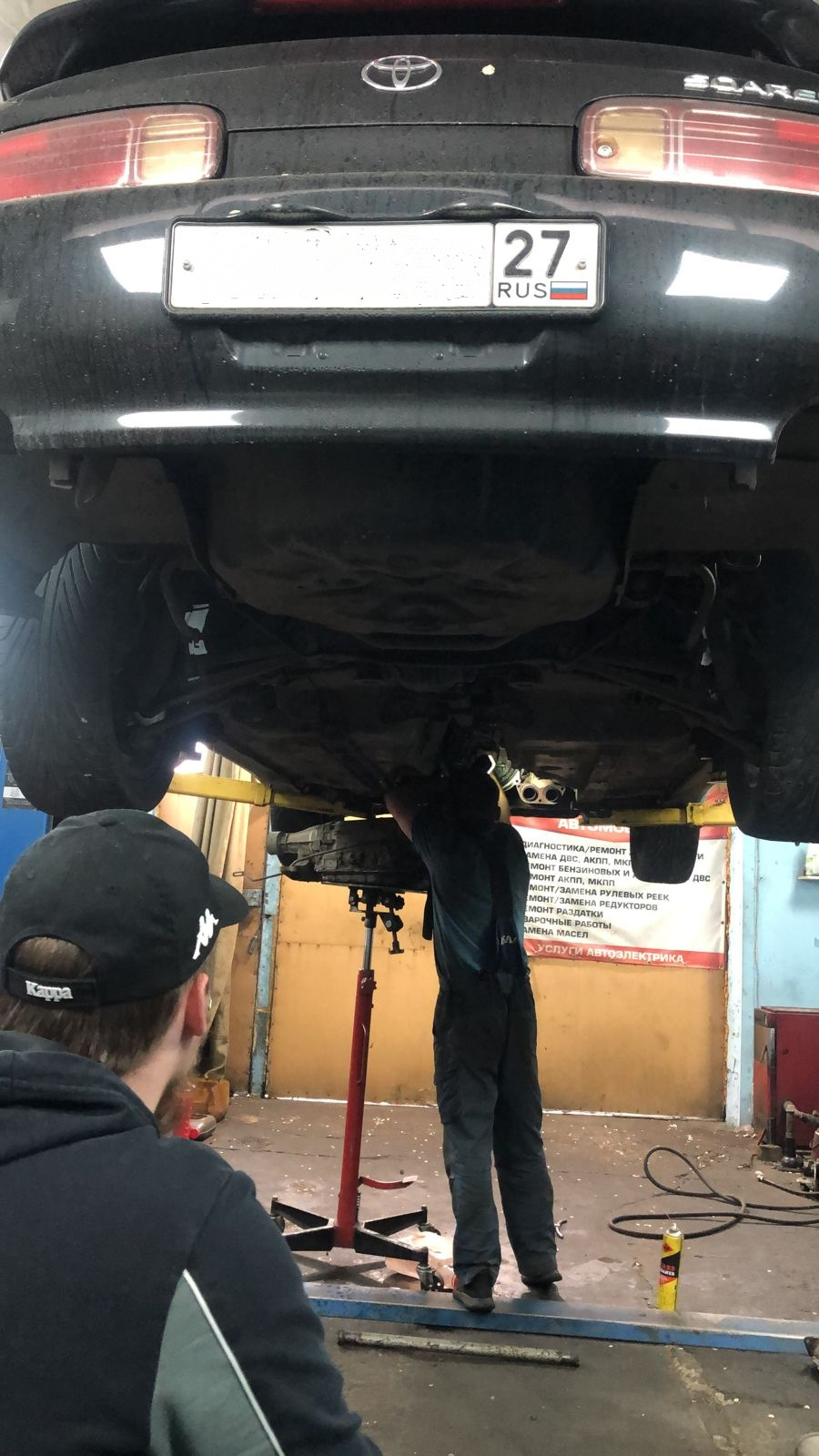

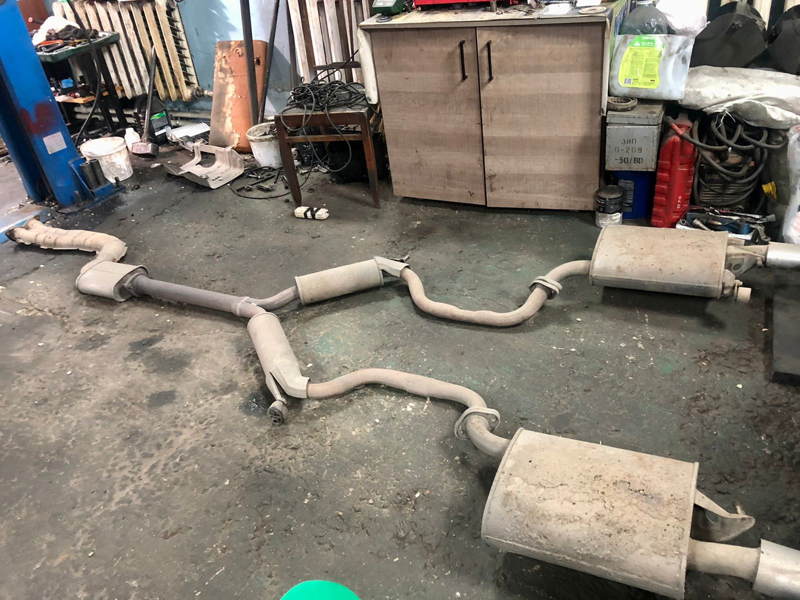

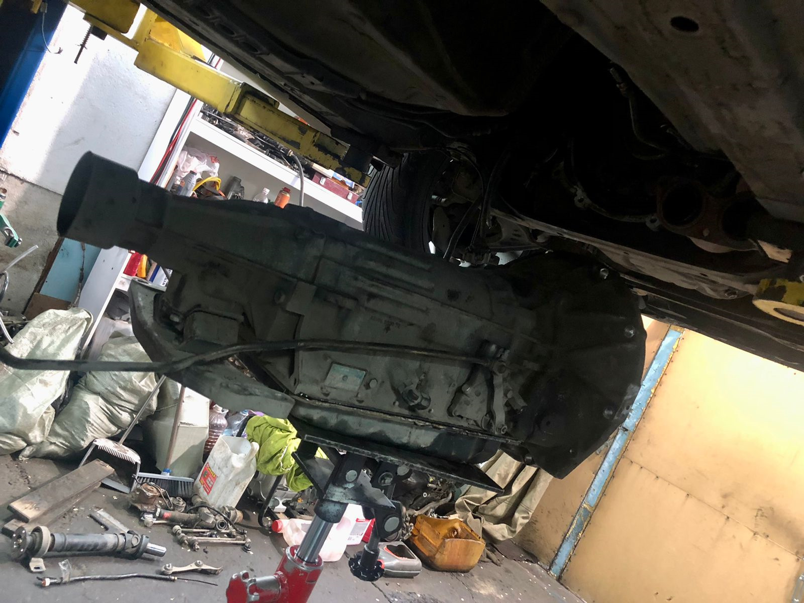

Требуется снятие выхлопной трубы, передней части карданного вала, и самой АКПП.

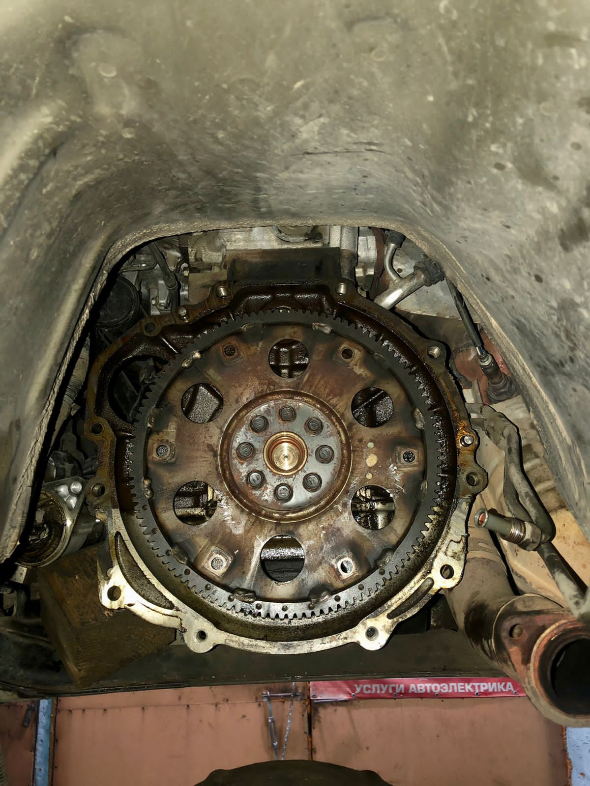

Снимается маховик и за ним уже находится сальник, всё моется, очищается, и меняется.
Вся работа по времени заняла часа 4-5.
