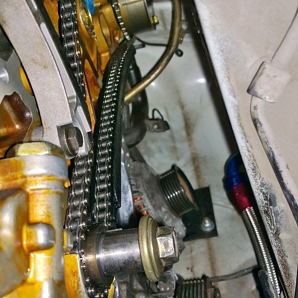

Ну что…наконец-то мы добрались до внутрянки под крышкой грм. Вроде все и не плохо. Звезду выкидываем, ставим новую, чистим поддон и масло приемник от возможной стружки и едем дальше.
Вот только место под шпонку в колене немного подразбило : ( Немного страшно собрать все и получить туже самую проблему.
Будем думать…вроде разбито не сильно…сделаю фото, покажу.

Жень, затяни нормально с резьбовым фиксатором, должно работать, просто по фото не видно насколько сильно разбит паз, на крайняк, паз просто перерезается на 180 градусов.

Как варик у токаря выточить чуть пожирнее шпонку:)
Шпонку срезает когда появляется зазор так, что …

Вроде шпонка в каталоге есть
Саму то шпонку купить не проблема. Трабл то в месте под шпонку)
с чего ее там разобъет-то, не дизель же
можно предположить, что неродная шпонка установлена или не закручен болт кв…
шпонку больше ставить.
Что ты несешь? Почитай прошлую запись.
