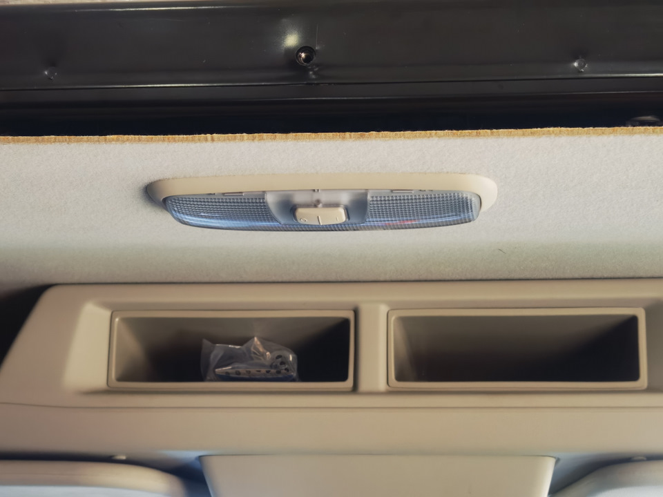

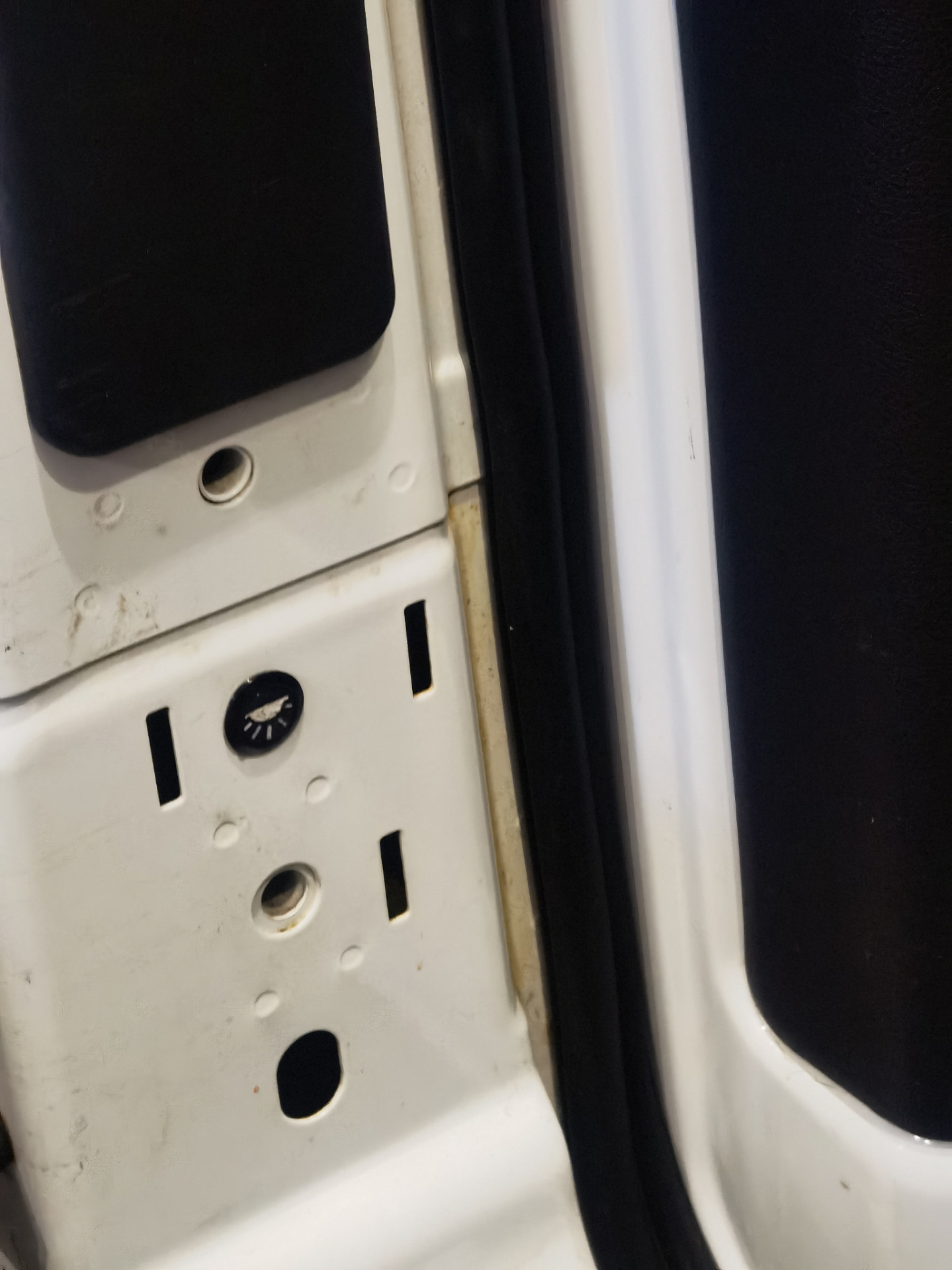

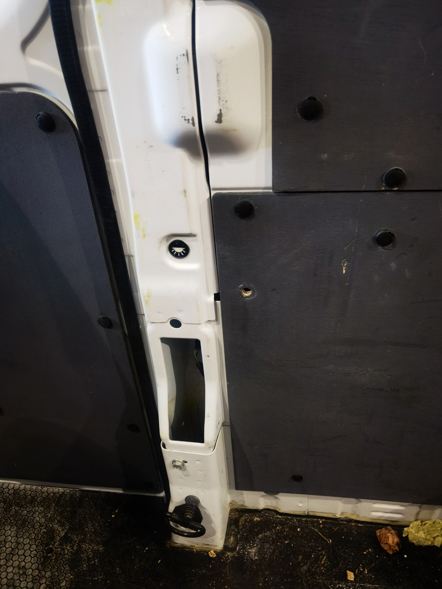

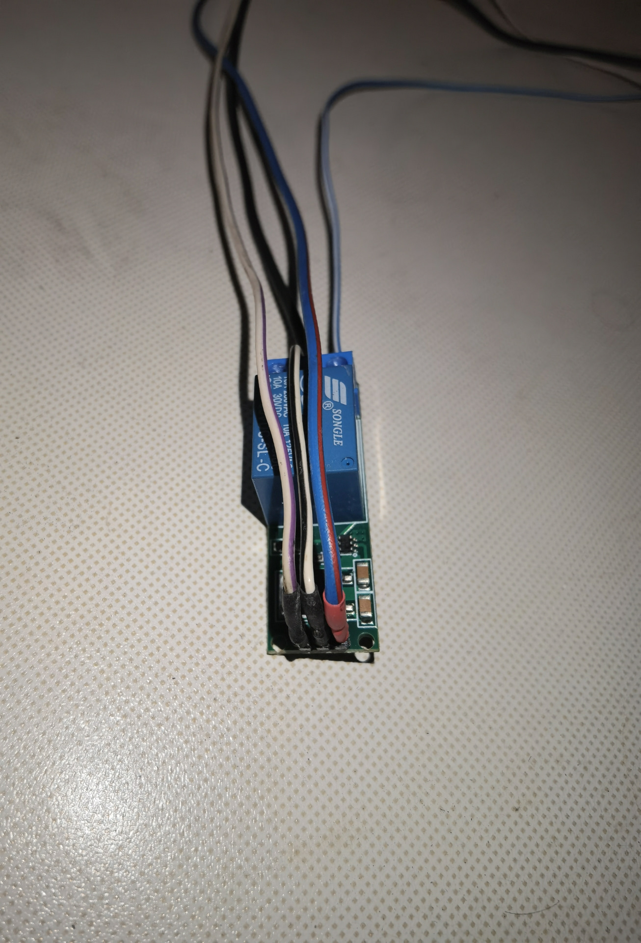

мне нужно так что бы свет не включался при открытии дверей, но что бы можно было включить либо выключить его с любой стороны.

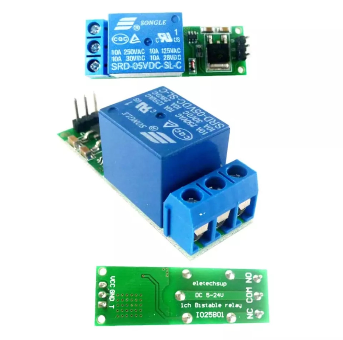

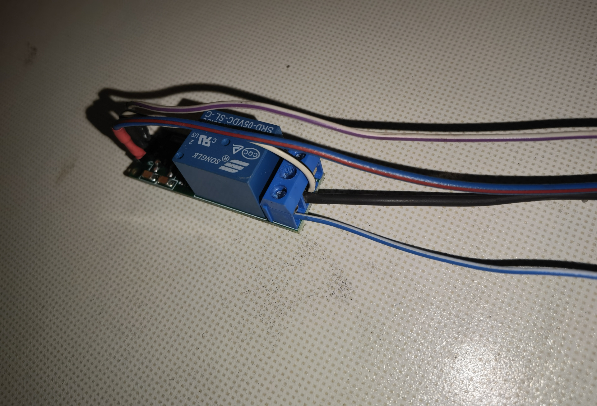

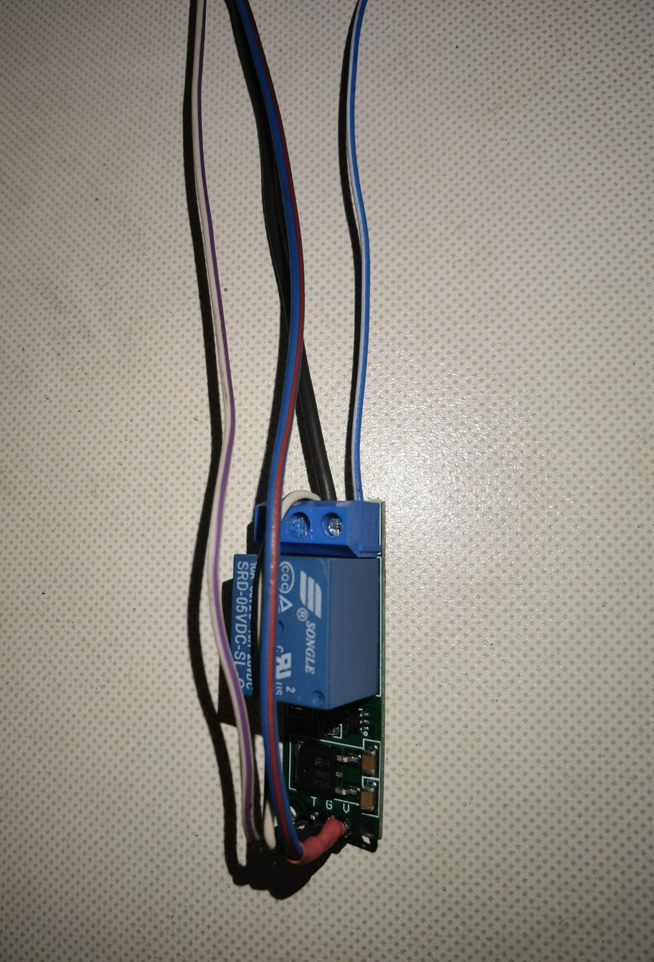

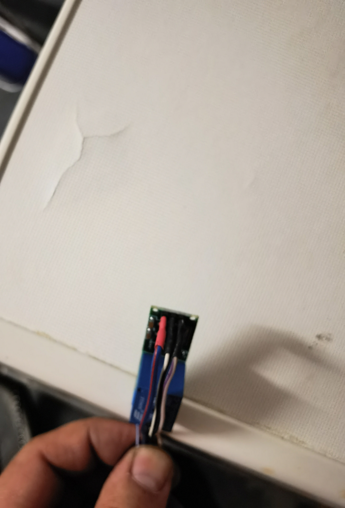

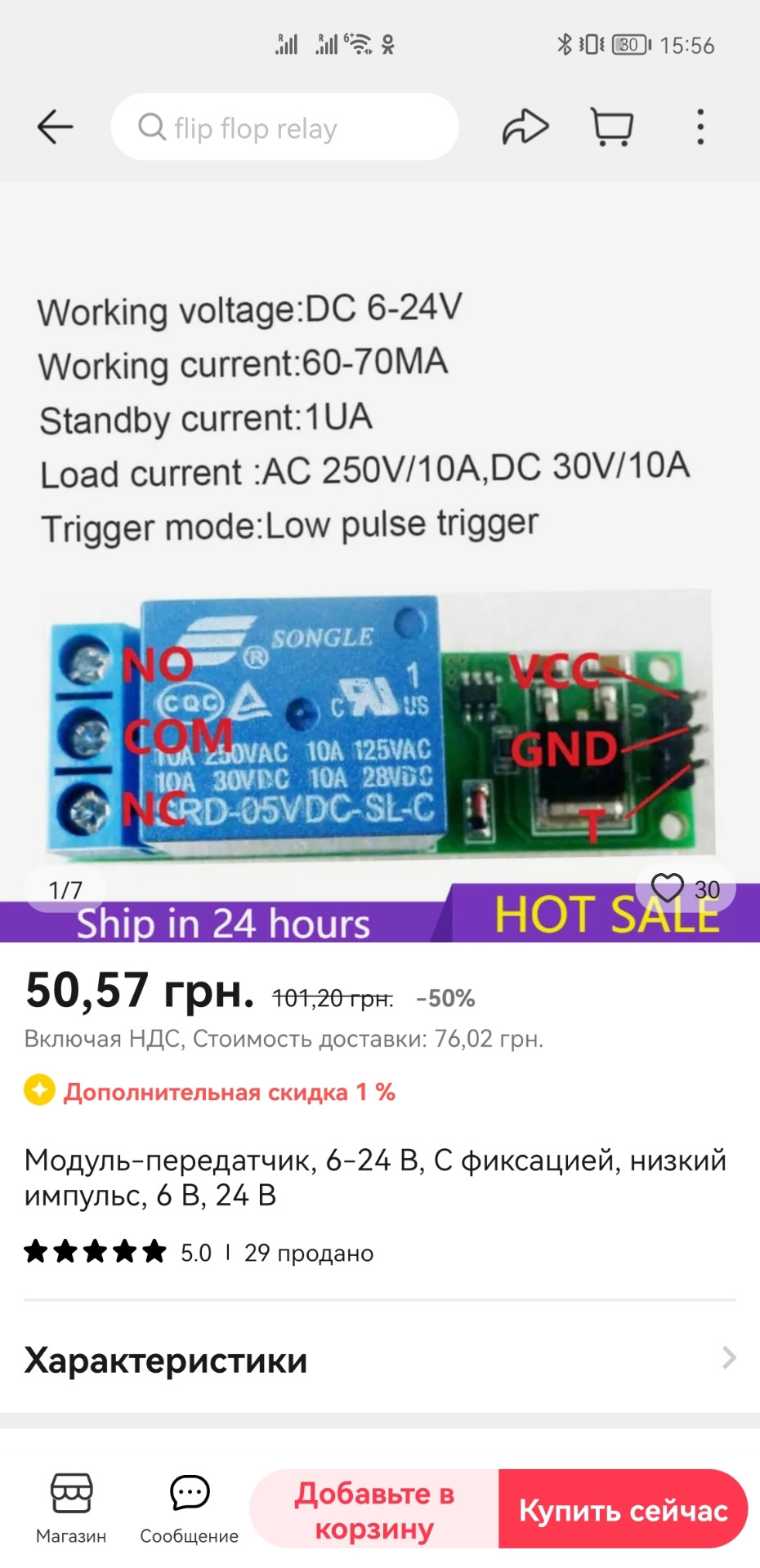

мысли по реализации этого я долго обдумывал. с годами все больше и больше становлюсь противником что то внедрять в авто не штатное, но иногда без этого не куда. для реализации задуманого я использовал триггерное реле и несколько кнопок без фиксации.

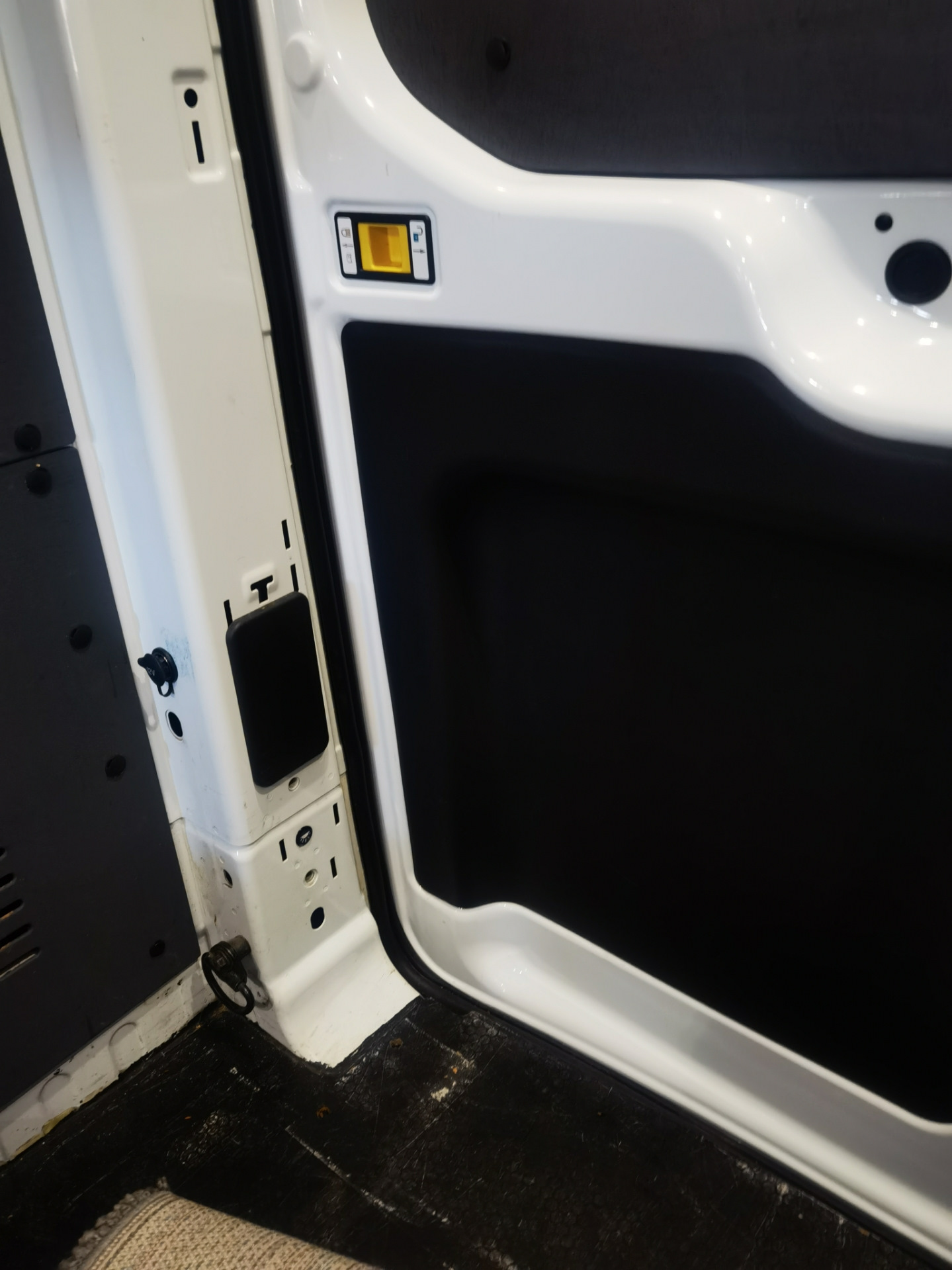

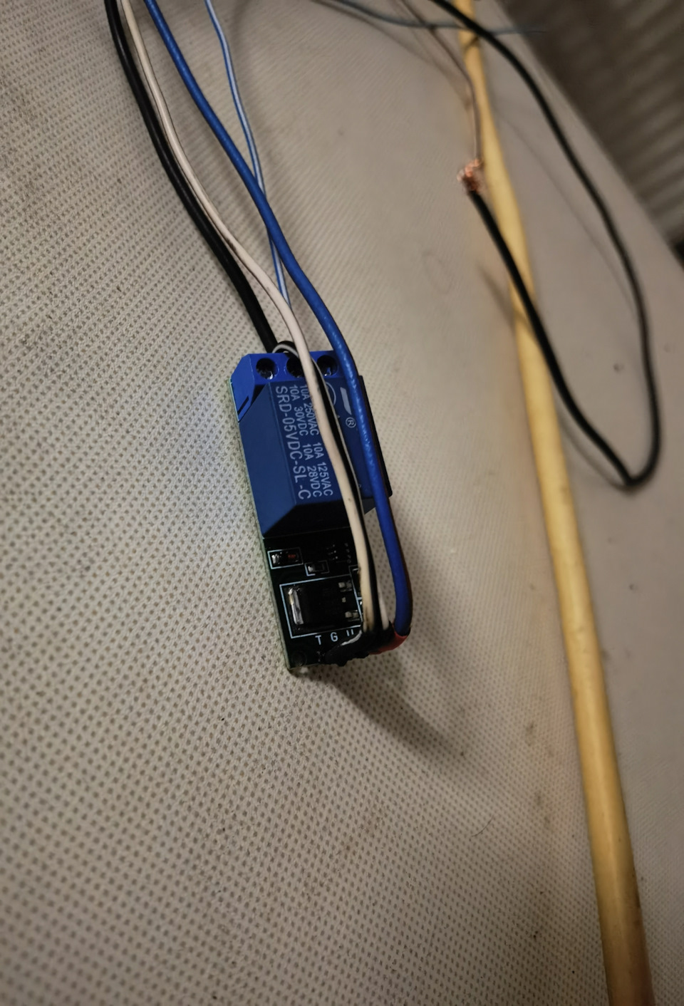

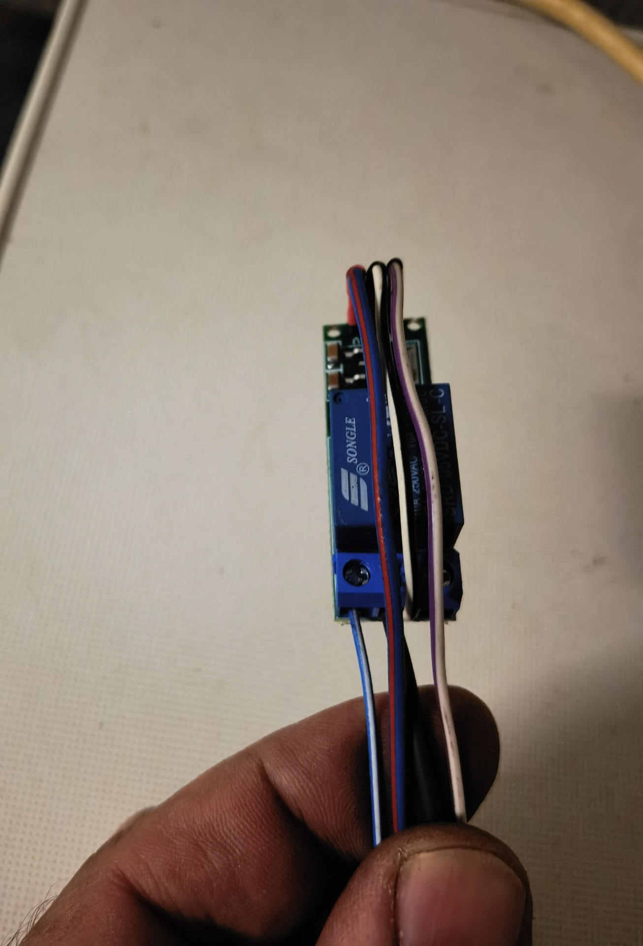

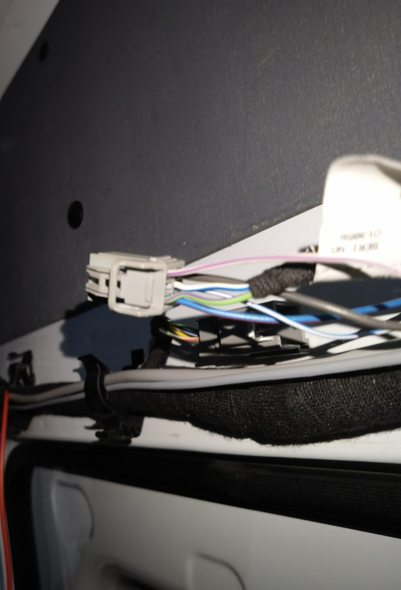

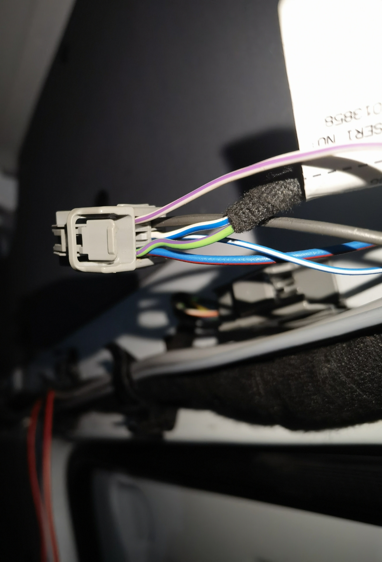

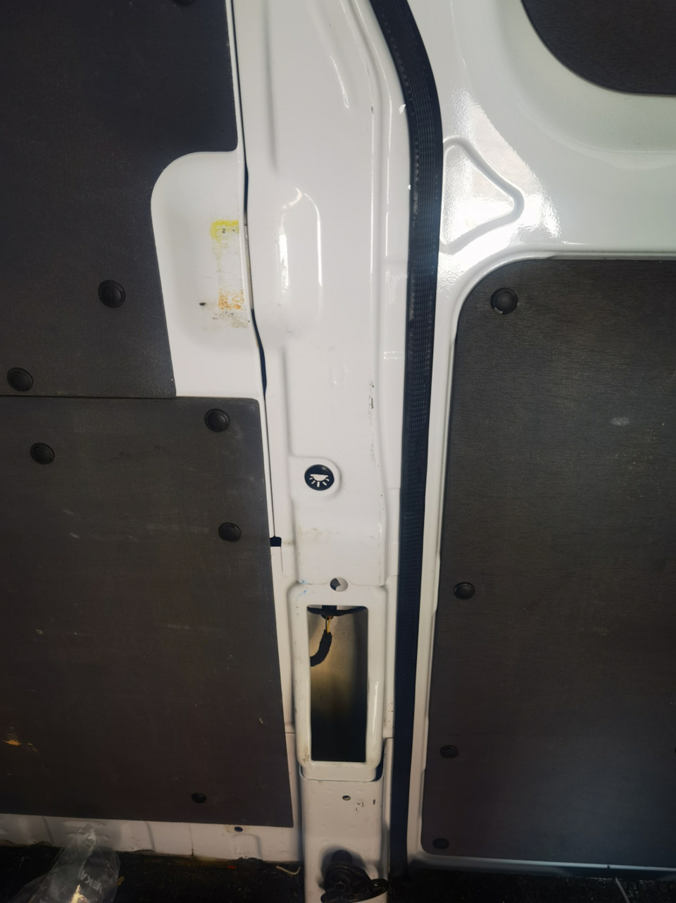

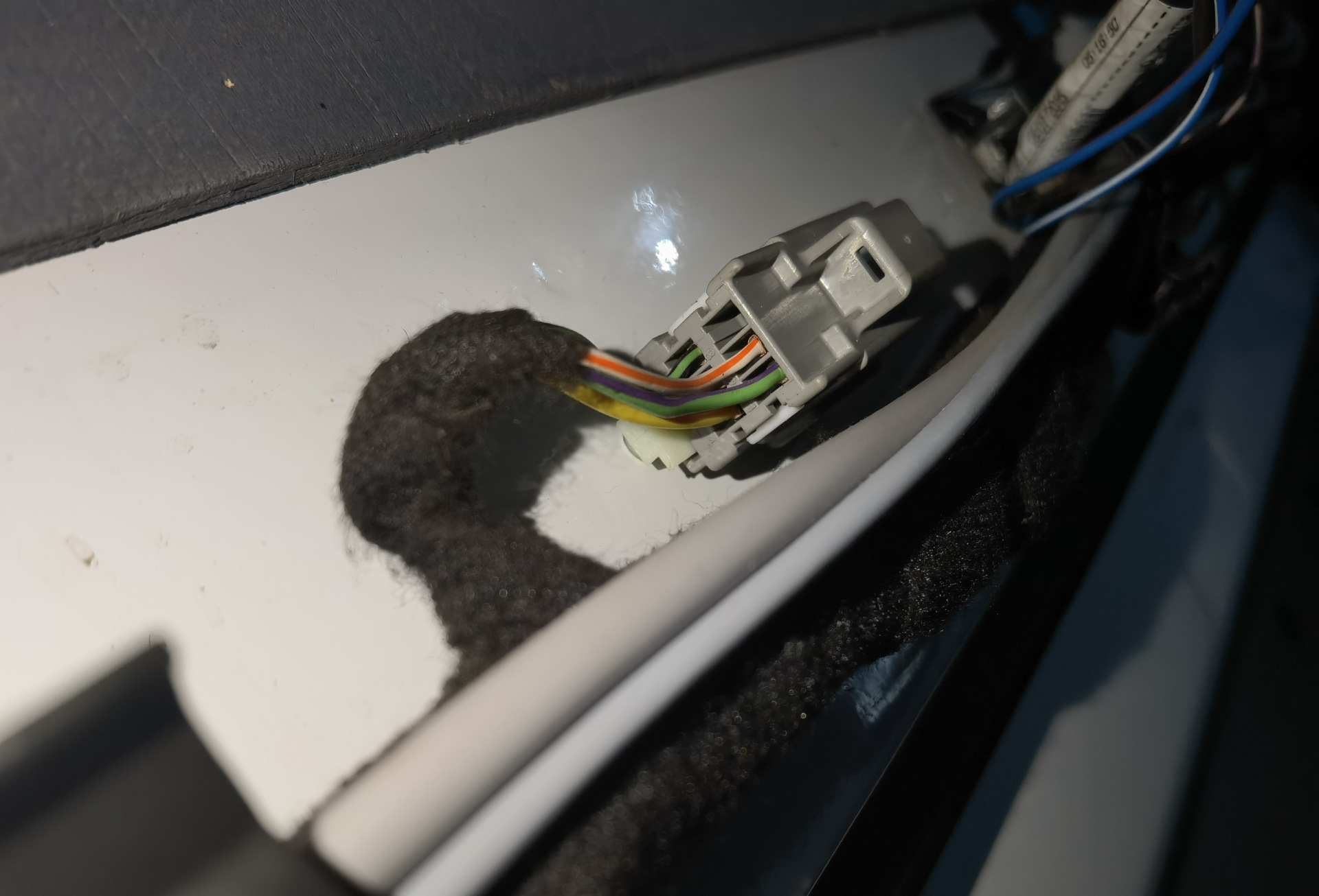

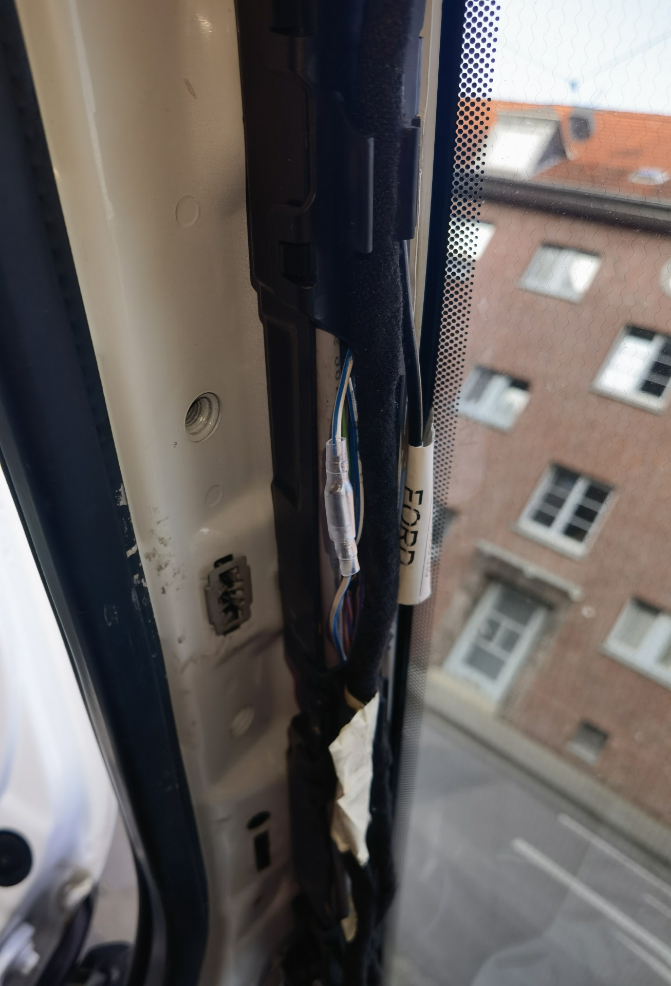

реле подключил и прекрепил в салоне возле фишки один провод для кнопок я протянул в косе штатной проводки. что бы не загорался свет от всм я на водительской стойки перекусил провод и обжал фишки что бы всегда можно было всё вернуть в штатное состояние. питание всё штатное потребление реле только во время включеного света, при засыпании авто это через 30 или 1 час у кого как настроено свет тоже засыпает, после пробуждения авто свет в салоне не загарается.
