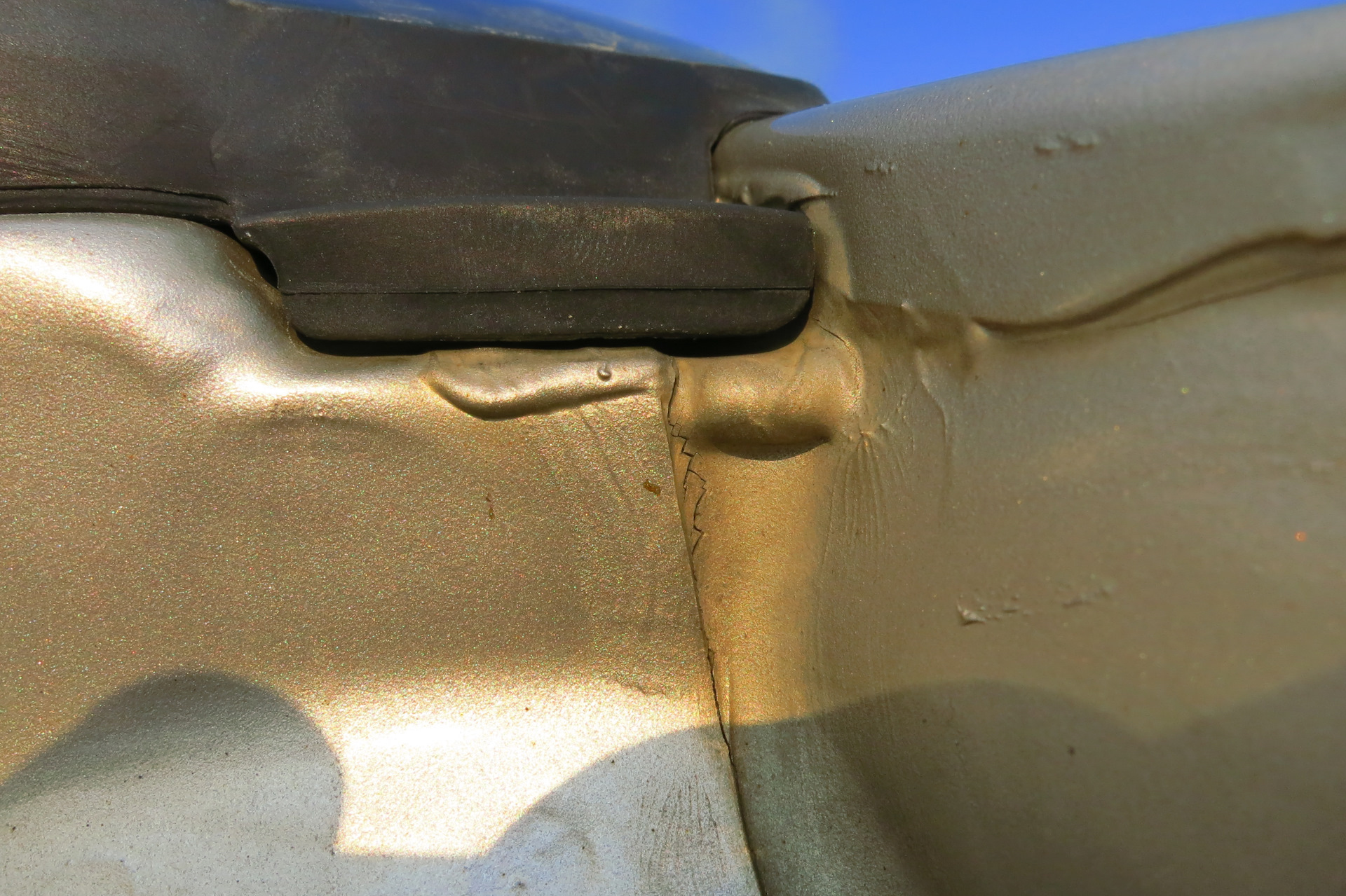

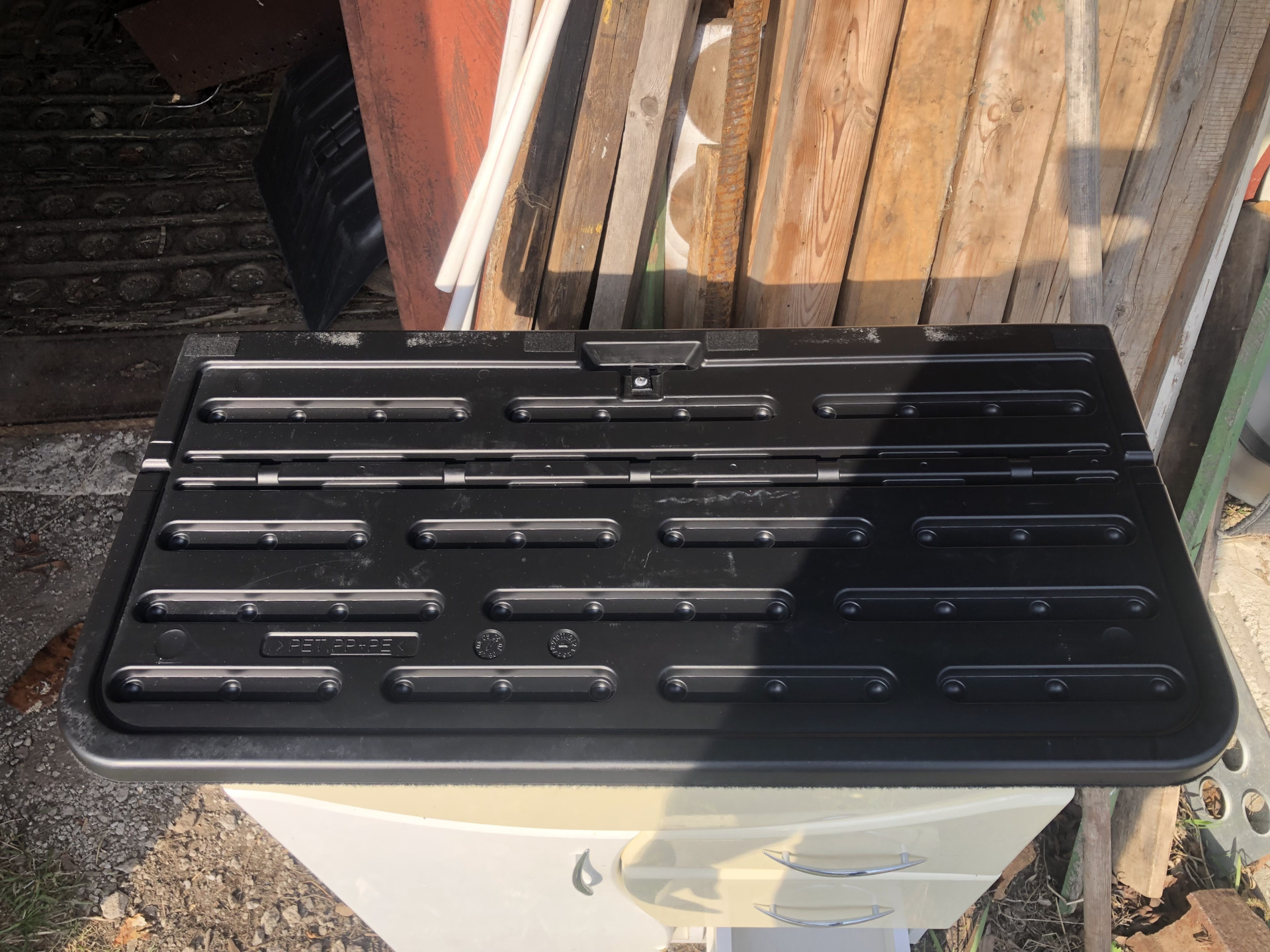

Ребята, всем привет! Без предисловий к сути: в процессе уборки в машине обнаружил воду в ванночке в багажнике. Вода была снаружи карпета и под ним (в железной нише кузова). Снял задний карпет, повесил сушиться, промыл металл кузова, но вот загвоздка — в крышке ванночки что-то переливается и булькает. Это же ненормально?
Если кто имеет возможность проверить на своем авто, буду признателен. Сейчас проще всего просверлить дырочку в пластике и слить жидкость, но кто его знает, что это и для чего. Еще большее недоумение вызывает тот факт, что крышка герметична и абсолютно суха.
P.S.
Дополняю через неделю с момента создания черновика этой публикации: после очередного дождя обнаружил, что вода продолжает затекать в эту часть салона откуда-то из-под ниши домкрата. То есть в заднем левом (по ходу движения) углу обнаружился маленький ручеек и именно он, долго и упорно, наполнял эту ванну.
Добавился еще один вопрос — это какое-то больное места у этих автомобилей или у меня где-то дефект кузова?

У меня эта крышка и зимой и летом потная сегодня поднял на ней прям капли висят на улице плюс 30 зимой также иней на ней
Вот именно так же было и у меня. А у вас в крышке жидкости нет?
Нет в крышке пусто
Это уплртнитель. Он снимается руками. И садится на штамповку кузова далеко не герметично. Сверху в него затекает вода, опускается по бокам и вытекает из стыка внизую. В корыто. В паз уплотнителя надавить черного герметика и посадить на штамповку кузова. Будет сухо.
Хочу обратить ваше внимание на фото, где я указал траекторию поступления воды;)
Хочешь — рисуй траектории, и суши багажник. Но я советую посадить уплотнитель на герметик, будет сухо.
Спасибо, я попробую использовать все рекомендации из комментариев.
Трещины вверху слева и справа. Закрыл герметиком. В нише воду обнаружил лет пять назад.www.drive2.ru/l/529119630975829426
Блин, что-то подобное имеется((( Завтра днем посмотрю. А чем такое исправить?
Я использовал чёрный герметик в тюбике для прокладок. Он по консистенции как мягкий пластилин.

бывают трещины по шву
левый верхний угол заднего дверного проёма проверь! шов под герметиком и состояние самого герметика

Такая же проблема с крышкой, просверлил 2 отверстия с торца в пластике по обеим сторонам и вылил, достаточно много жидкости было
На выходе просто вода, без посторонних запахов?
сильно не принюхивался но вроде ни чем не пахла )
