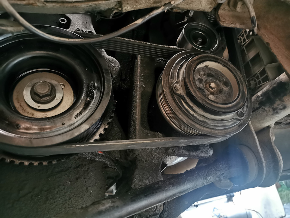

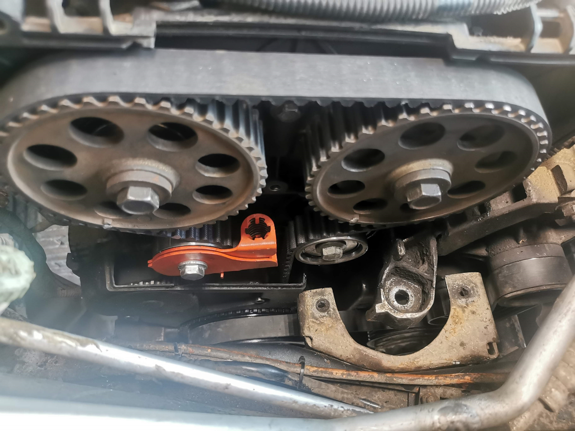

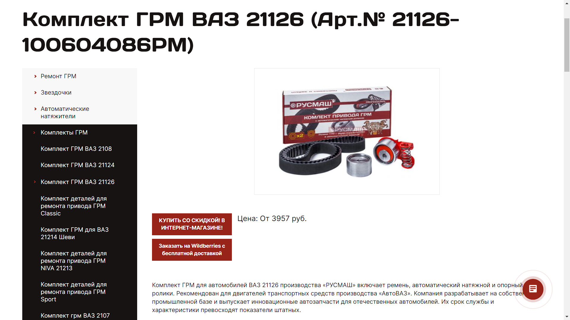

Всем привет, решил описать свой опыт по замене грм и переделке системы приводного ремня.
Собственно по роликам и ремню всем известно, что мотор втыковый и надо особо подбирать комплектующие.

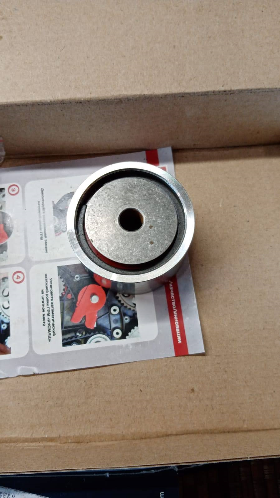

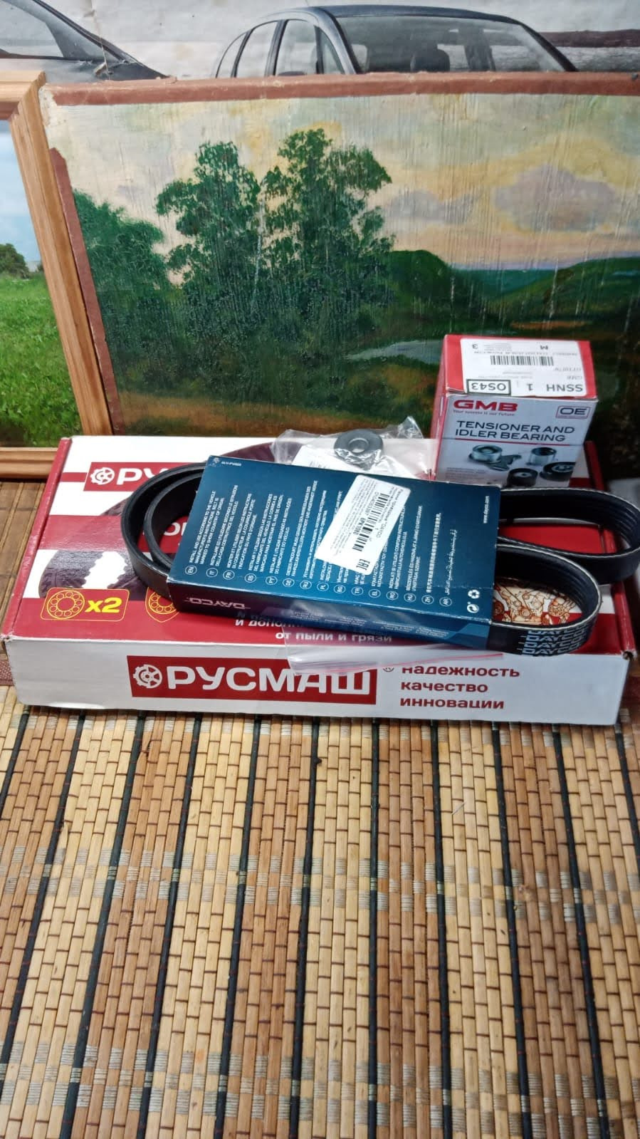

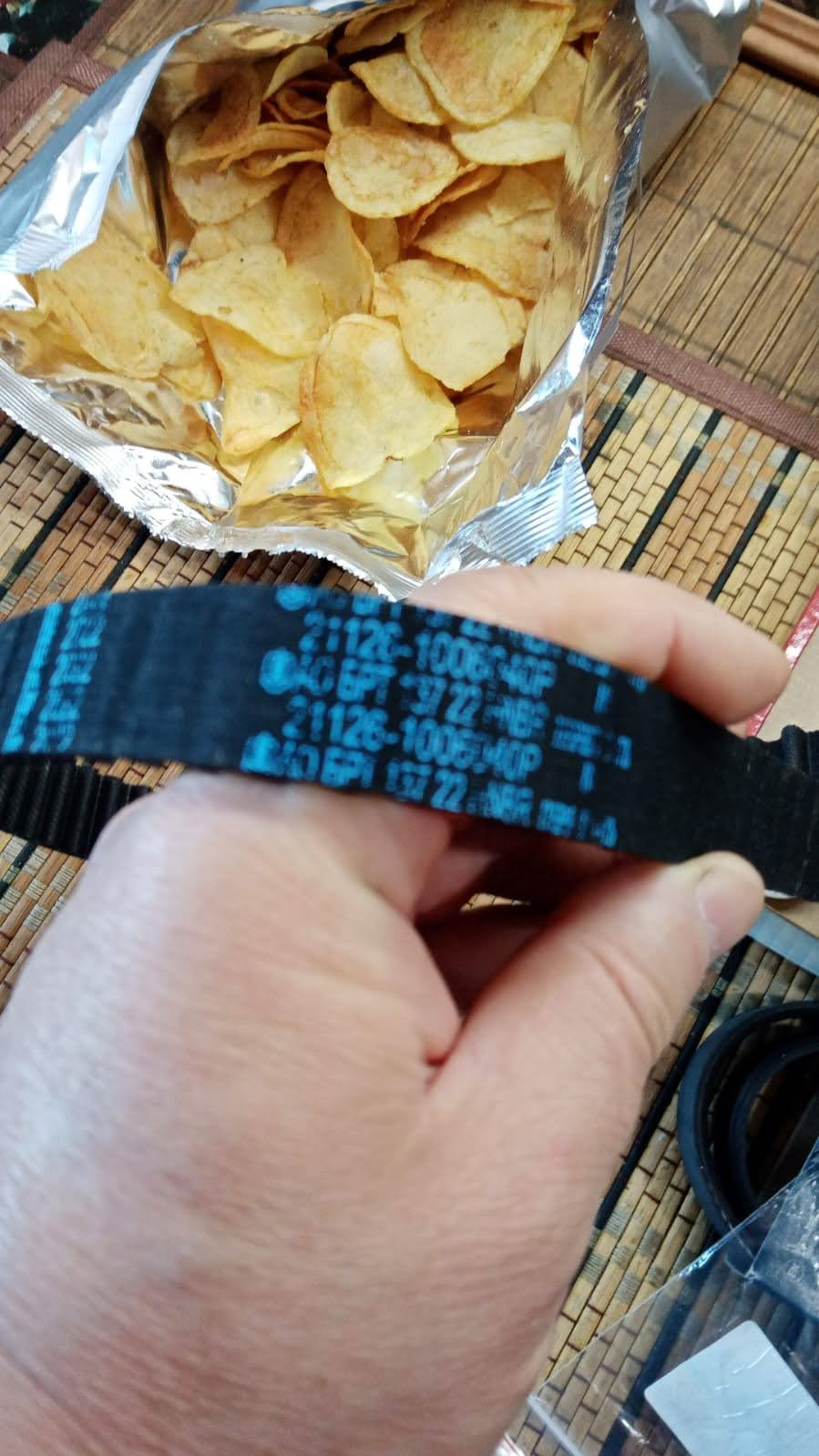

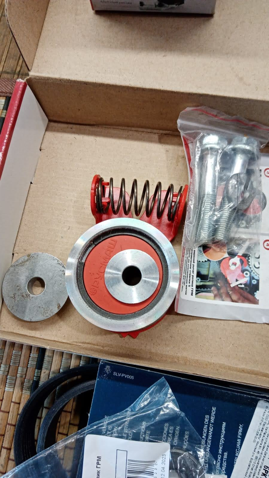

Нашел в интернете комплект ГРМ некой фирмы русмаш, 21126-100604086PM

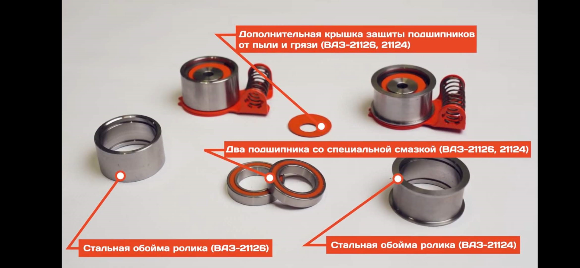

в комплекте ремень БРТ(тадем) и собственные ролики на двух подшипниках со стальной обоймой

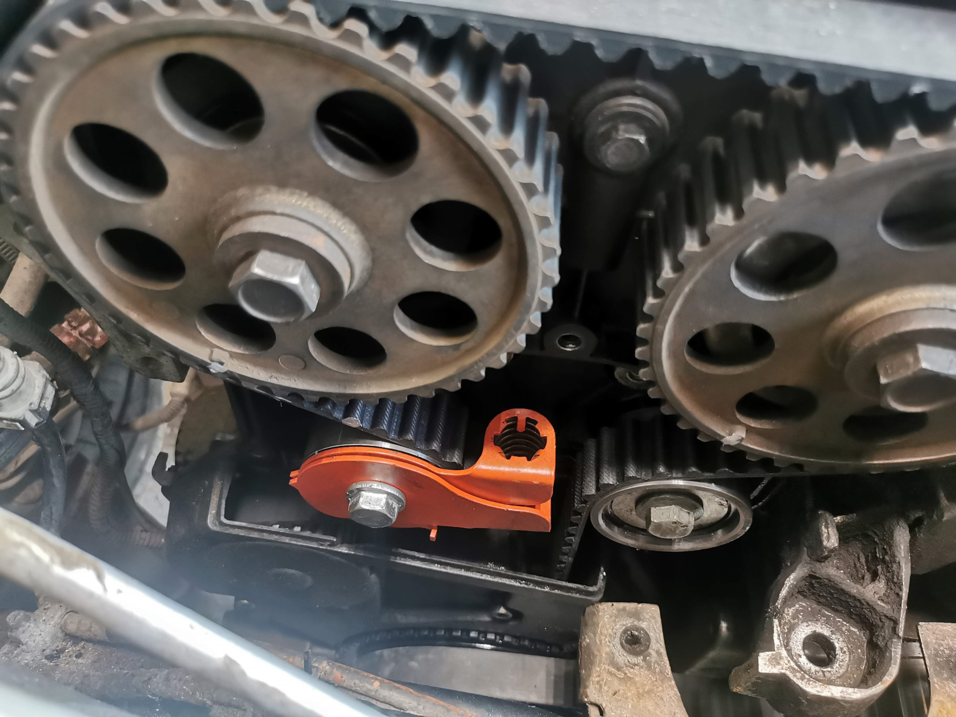

на сайте указано, что данный комплект не подходит для машин с кондиционером и/или ГУР, потому что выносная пружина будет мешать опоре натяжного ролика ремня генератора,

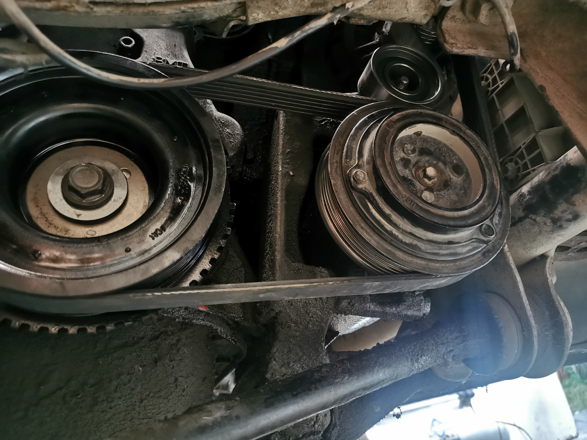

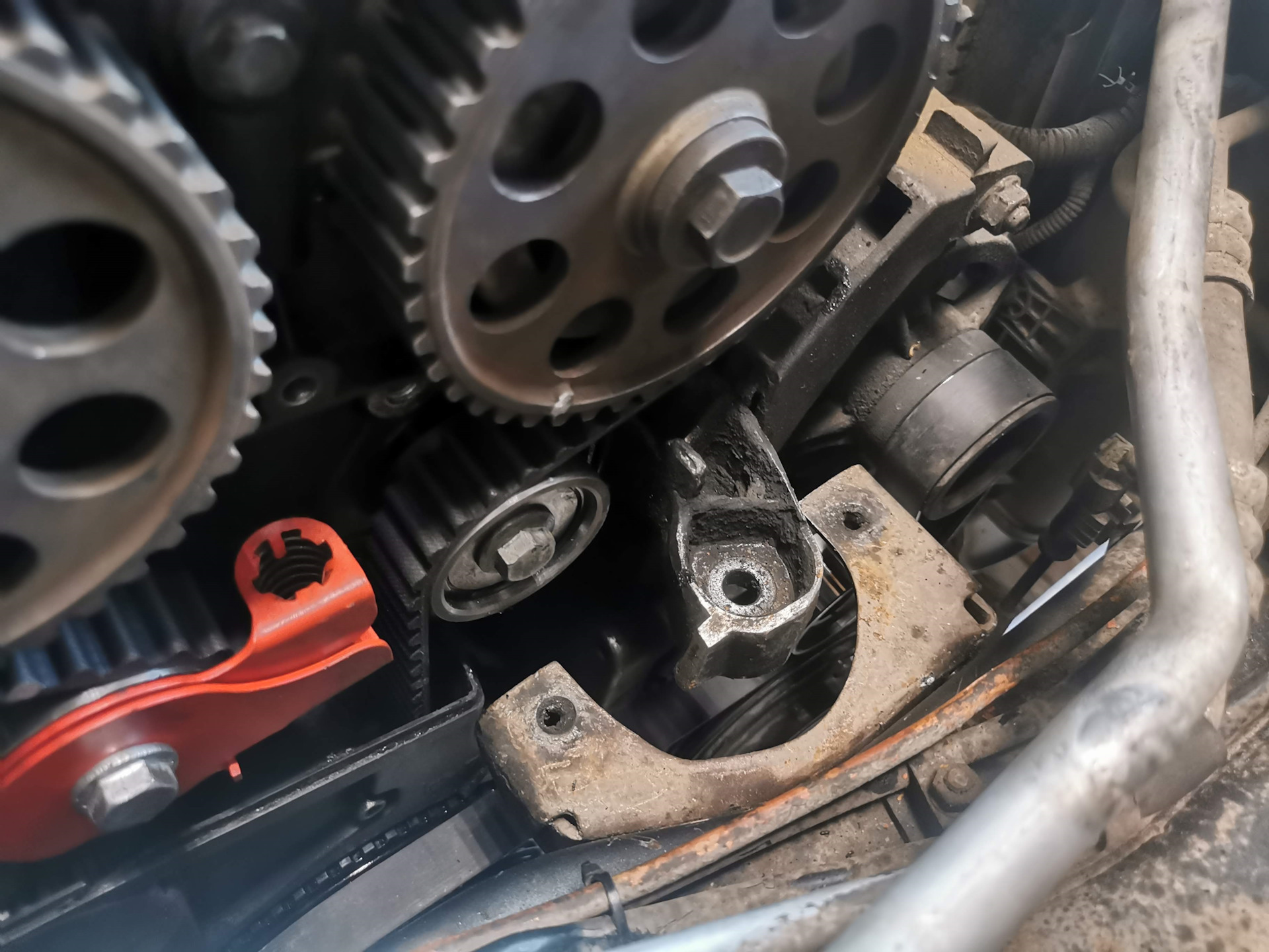

поэтому мы обращаемся к вот этот инструкции www.drive2.ru/l/488274698149298865/ и делаем все, как там написано, только вместо шпильки покупаем болт от камаза, так же как и него ремень 1080 купил, взял такой же ролик GMB, так же подпиливал опору подушки, ремень генератора теперь натягивается самим генератором
собственно все это делаем, попутно меняем грм, помпу, сальники мкв распредвалов и коленвала, все болты шайбы шкивы и получаем новый комплект грм, и другой способ работы ремня генератора

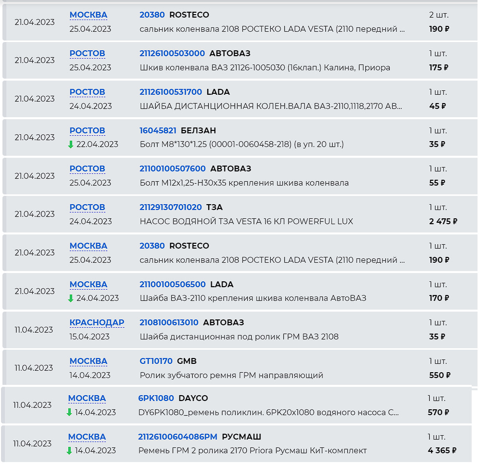

вот прилагаю список запчастей которые покупал,
Фотографий мало получилось, особо не когда было фотографировать, да и получилась эта запись больше не мануал, а совет как можно сделать, расписывать замену самого ГРМ нет смысла, и так всё уже известно давно, приводной ремень хорошо описан по ссылке которую я приложил, поэтому как-то так, 1000 км пока полет нормальный.

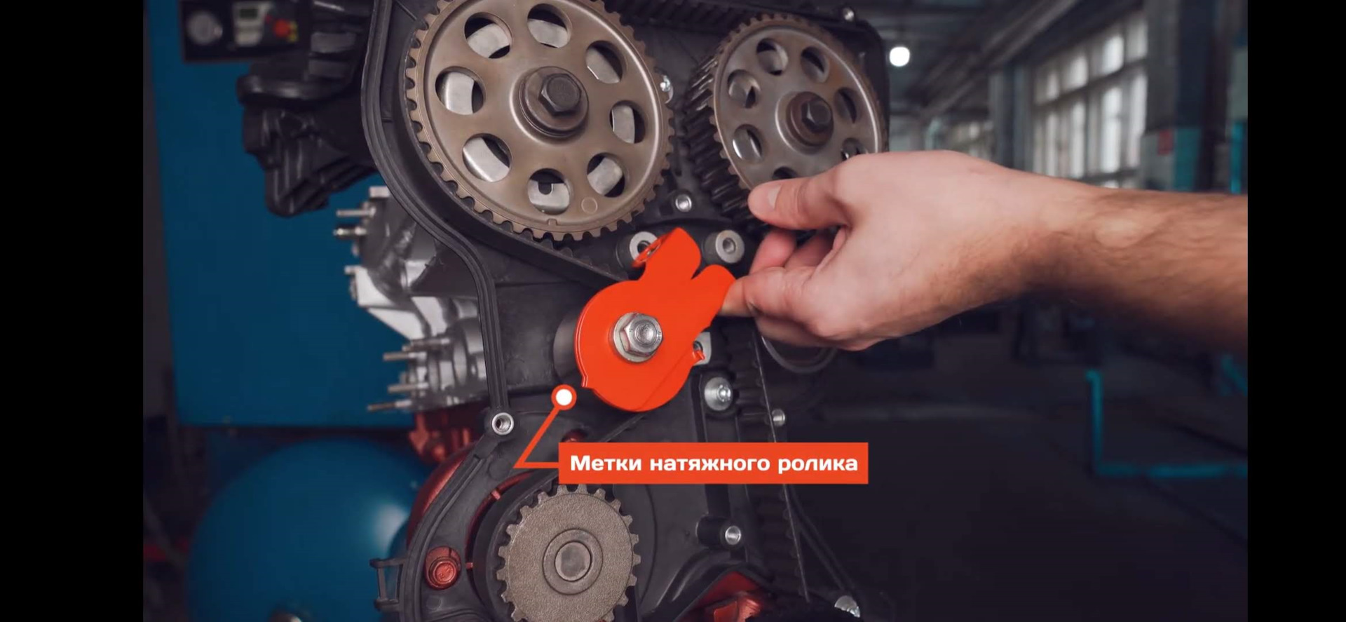

Как вообще ощущение от натяжного механизма? Надежный? У меня натяжение ремня генератора уже переделано…может тоже такую систему воткнуть?)
10 тыс км и 4 месяца езжу, пока никаких нареканий нет, кожух грм не вскрывал, натяжение не проверял ещё, но а так машина ездит, звуков посторонних никаких не появилось, динамика такая же как и была
а в будущем, на натяжной механизЬм есть возможность натянуть подшипник(ролик) другого производителя, например?
Поменять подшипники внутри натяжного механизма? Там их два стоит, если подобрать таких же размеров то всё возможно. Поменять на другой ролик тоже можно, тогда просто опорный будет русмаш а натяжной соответственно который купите.

Он просто вместо старого обводного ролика ставится, один выкрутил другой поставил, никаких трудностей,
Натяжной ролик чтобы поставить придётся убрать крепление натяжного ролика ремня генератора/кондиционера

Обводной ролик лемня генератора? Выкрутил нижний болт крепления генератора (он же верхний крепления компрессора) он сквозной, с другой стороны генератора гайка, поставил ролик туда, болтом от КамАЗа(в списке запчастей белзан называется) закрутил он по длинне идеально подходит.
Под ролик шайбу грм от 2108 подложить надо, чтобы он по глубине нормально сел
