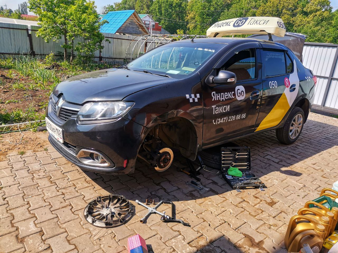

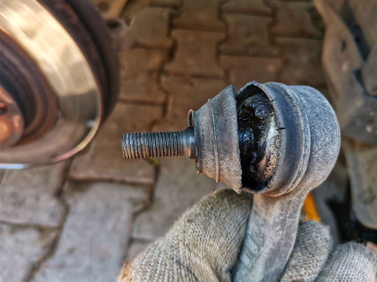

Доброго времени суток, товарищи🤝
Ну в общем-то читатели были правы когда говорили, что наконечники лучше менять парно☝️
Я понадеялся на ресурс оригинального наконечника (вроде недавно менял, и не посмотрел на его состояние)🤦♂️
Честно говоря и и не думал, что оригинальный наконечник так мало пройдет 46.328 км.🤷🏼♂️

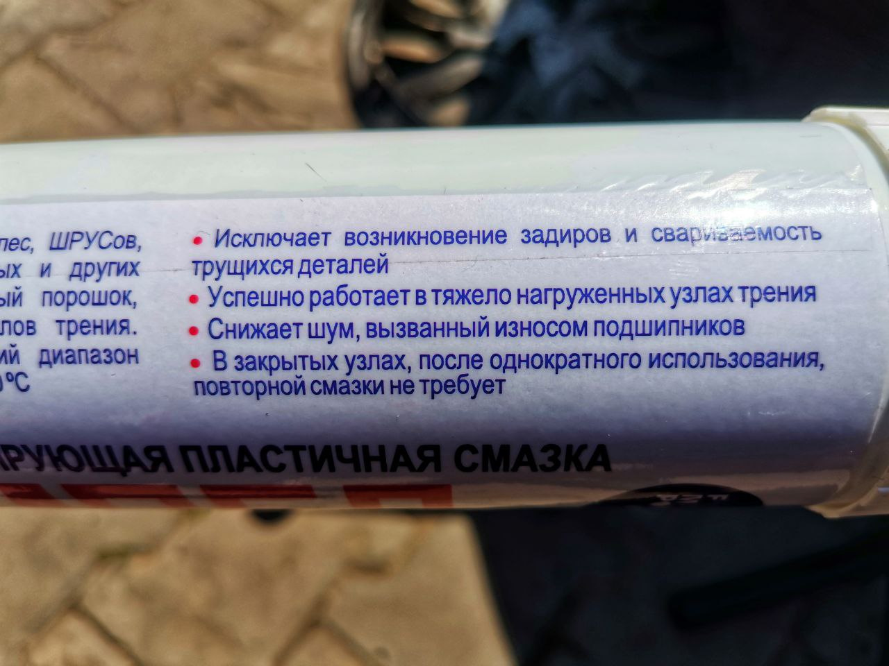

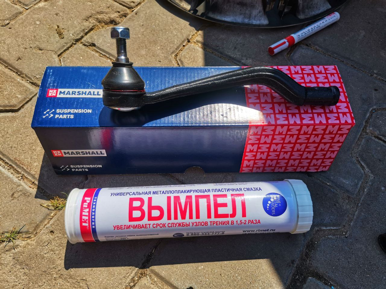

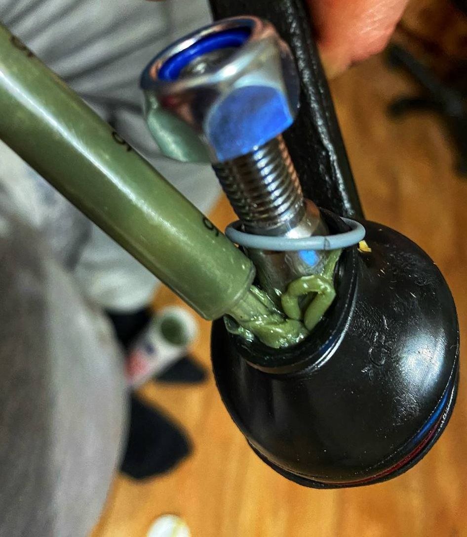

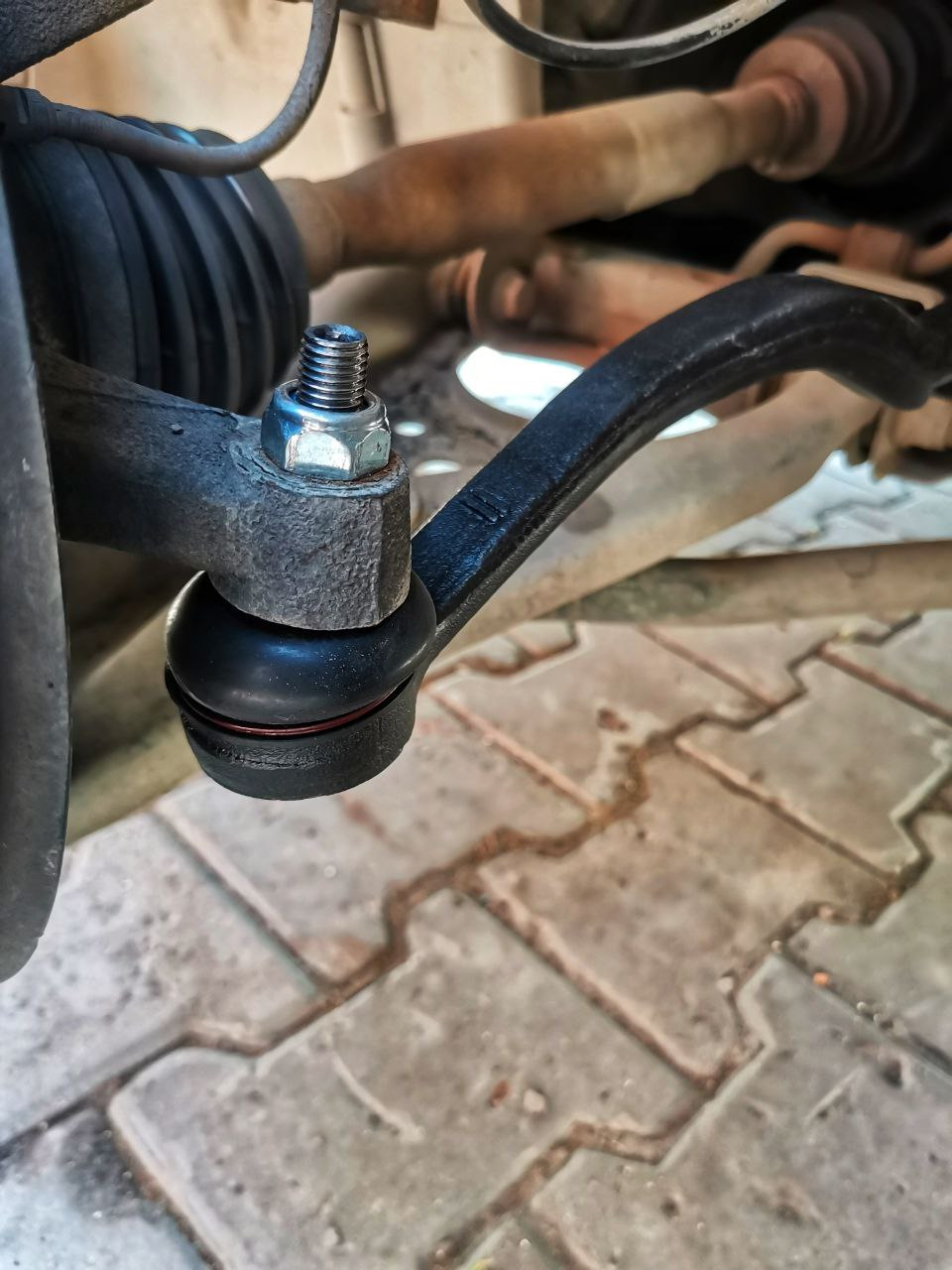

На данный момент остановился на наконечниках фирмы Marshall посмотрим сколько они будут ходить, правый уже прошел на сегодняшний день 9.349 км полет отличный, поэтому слева мы тоже будем ставить Marshall, но левый мы дополнительно набьем смазкой Вымпел от компании Римет.😎
Рулевой Наконечник Левый Marshall ( M8070011 ) — 842 рубля

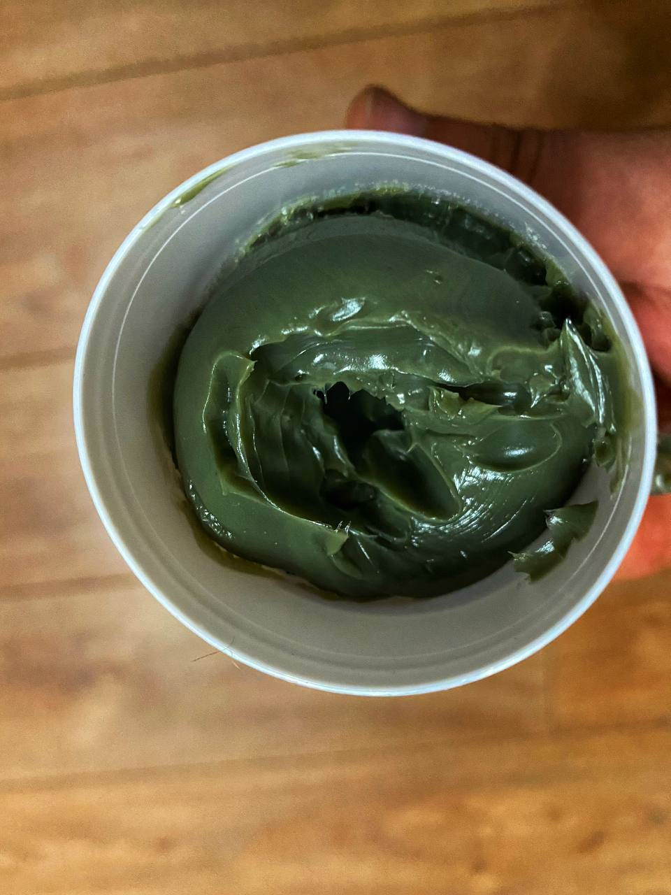

Многоцелевая Металлоплакирующая Пластичная Смазка Вымпел РиМЕТ 400 гр. ( РТ0140 ) — 930 рублей

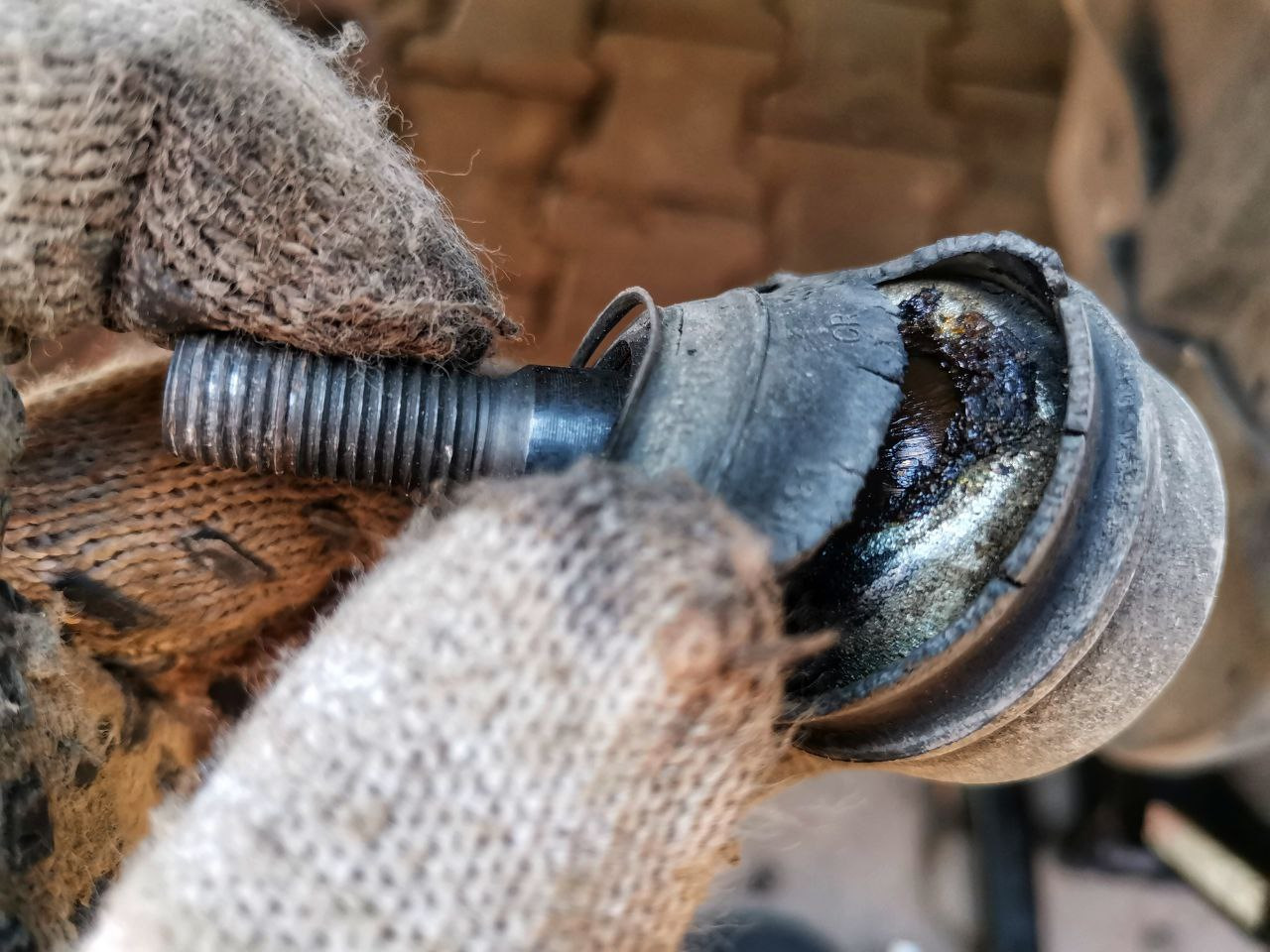

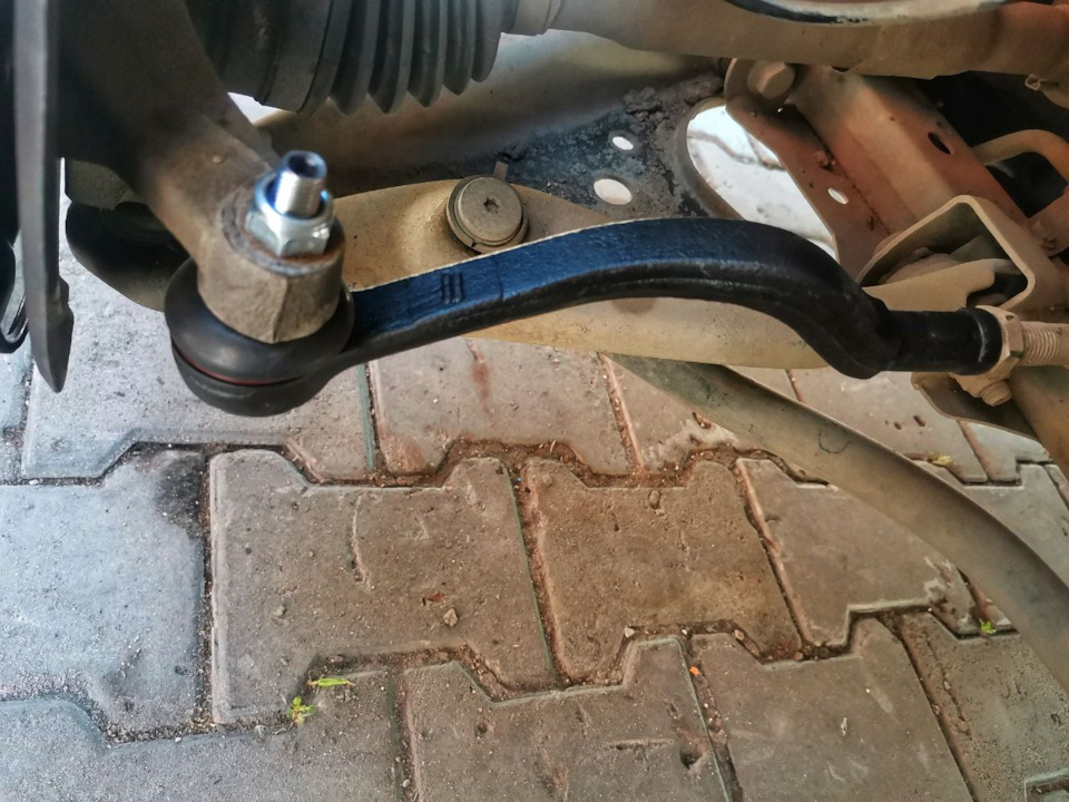

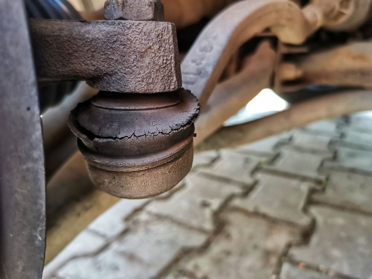

И так теперь перейдем к виновнику торжества оригинальному наконечнику который прошел 46.328 км.👎

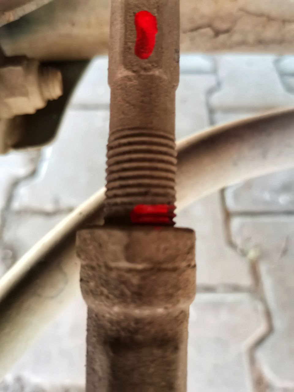

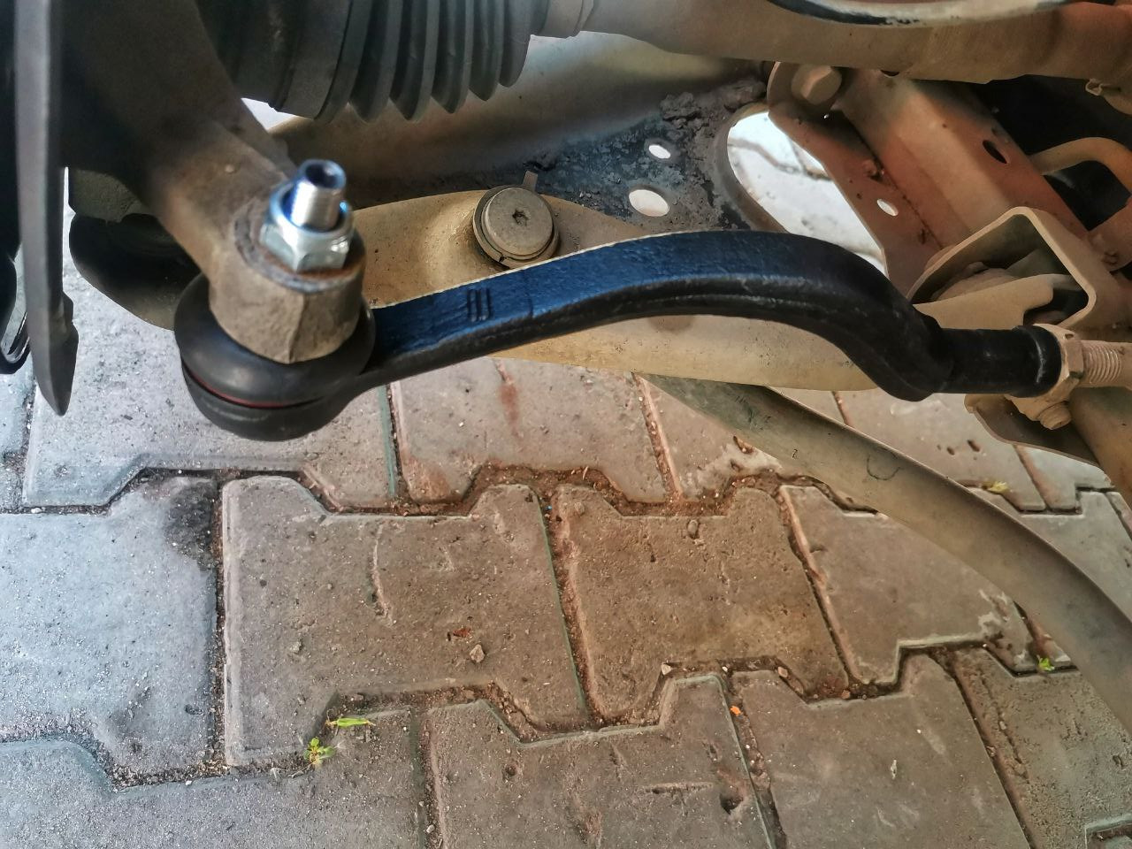

Прежде чем снимать наконечник нарисовал метки, что бы установить новый так же как и было✍️

Как показали себя наконечники Marshall? Сколько км проехали с ними? Пыльники не рвутся?
Правый Рулевой Наконечник Marshall -59.584 км
Левый Рулевой Наконечник Marshall -51.605 км
Пыльники были в микротрещинах, но сквозных дыр не было. Шарики начали стучать…

Вот тебе и орига 😲 качество резины у пыльника конечно такое себе.
А вот под пыльники, как вариант ещё хорошо подходит смазка ШРБ-4 (но она сейчас или стоит космических денег или вообще не найти её 🤷)
А так и РиМЕТ ТОПчик🤟
Да это мне кажется подделка была, заводские помнится первый раз менял на пробеге 150.000 км, но и остальные узлы новые были, что непосредственно влияет на ресурс…
ШРБ-4 тоже имеется, просто решил попробовать Римет👍

Я бы на всякий случай съездил на "сход-развал"
Заводские менял на пробеге 148.633 км😊
Всё окей, но я бы всё равно сгонял бы на станок проверил бы углы. Фломастер фломастером, но сход/развал должен быть всегда в идеале.
Согласен, это же так, что-бы можно было норм до развала доехать😊
Тоже отмечаю посадочные резьбы, лишним не будет
Это точно, лучше перебздеть😊

Ставил себе пару маршал, 10 тысяч полет нормальный, будем посмотреть. Удивило состояние оригинала, если честно, у меня на восьмидесяти тысячах все пыльники целы, сняты, смазаны силиконом и убраны в специальный ящик "на всякий случай". Неужели у оригиналов так качество упало…
Да мне вообще кажется, что по факту "оригинальные" запчасти производителя это только повод накрутить цену за это самое название. А по качеству не угадаешь, что будет лучше — оригинал или аналог какой-нибудь китайский
Вот тут я согласен, купленный оригинал никогда не пройдет больше, чем установленная на заводе деталь…

Наконечники которые стояли с завода я поменял на пробеге 148.633 км. Честно говоря и пыльники были целые, просто имелся люфт, предстояла поездка на море, собственно поэтому решил поменять, а в целом они могли еще побегать. А вот купленный оригинал уже менял ( т.к они начинали очень сильно стучать и пыльники в хлам )

Да, парок пыльники и отсутствие смазки и виновники всего этого безобразия.
Да, так и есть, оригинальные наконечники одноразовые, даже если заметил, что пыльник порвался его отдельно не поменяешь… Приходится смотреть и ждать когда застучит…
Отличная работа 👍
Спасибо👍
Удивил пыльник на оригинальном наконечнике((( По всей видимости он и есть причина выхода из строя наконечника. Пыль, песок, влага через него проходили довольно легко.
Все правильно, так и происходит😊

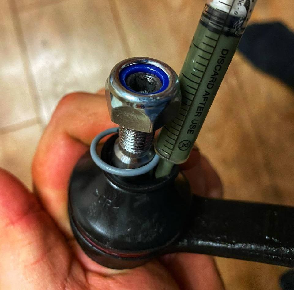

Да литол обычный там нормально отработает!
Смазки не много напихал? Наружу не полезет?
Нормально, излишки были удалены👍
Шприц 5 кубиков, вошло примерно 3.5, по всей видимости Marshall c завода нормально смазки накидывает👍
Вовремя пыльники поменял бы и ходил бы твой оригинал.
Там пыльники не съёмные на оригинале.
Хитро. Но разобрать можно все что угодно.
Разобрать то можно, а вот собрать другой момент 😁
