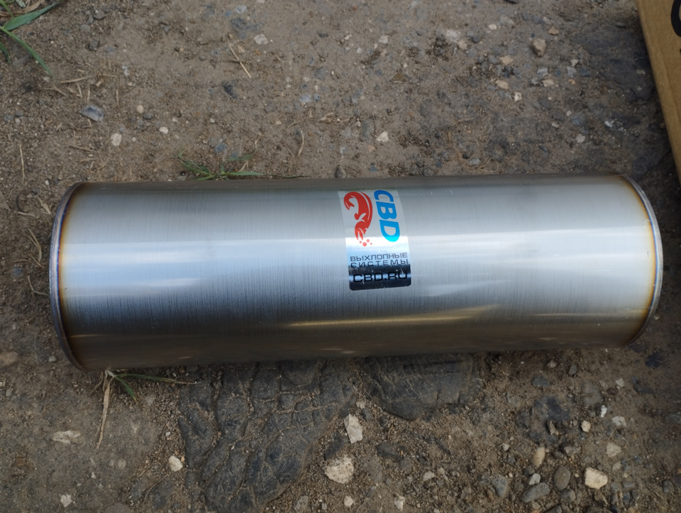

Покатался я с новой собранной выхлопной системой. Ну что сказать .Мне понравилось и звук и рокот при наборе оборотов. В сравнении со стоком конечно громче. И мне один хороший говорит громковато) .ну это ему так кажется .Тем более когда двигаешься вдоль строений, звук отражается. Хотя мне нравится). И тут же на драйве поговорив с одним человеком который сам себе собирал и изготавливал выхлоп прямоточный. Интересны две вещи …камерный резонатор глушит низкие частоты, с набивкой высокие. в моем случае есть камерный резонатор и прямоточный глушитель с набивкой. Вот и закралась мысль добавить резонатор с набивкой перед глушителем.

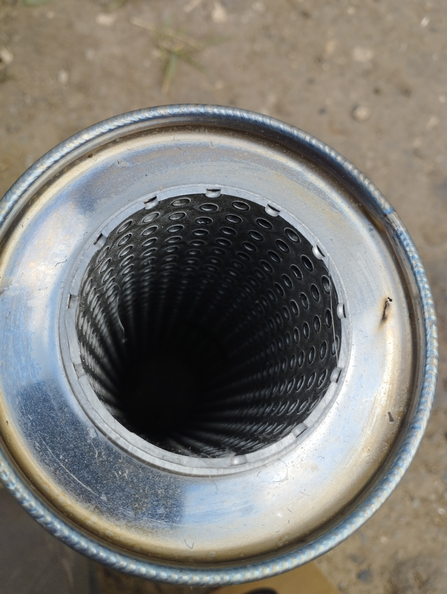

Заказал пламегаситель CBD — PLIN107 . По своей сути это резонатор но сделан более качественно из нержавейки. Один отвод CBD604.015 и комплект фланцев CBD601.003. все на 55мм.чтоб не кромсать предыдущую трубу. Может вернусь еще)
Немного магии (ушм и сварка) и все готово!
Что в итоге, звук от выхлопа стал намного тише .(в моем случае). На холостых бубнит немного, как и положено на оборотах стихает.Так что считаю доп резонатор положительным дополнением. За беседу спасибо Валере. Столько грамотных и интересных людей на данном ресурсе)
…всем добра.впереди много интересного)
