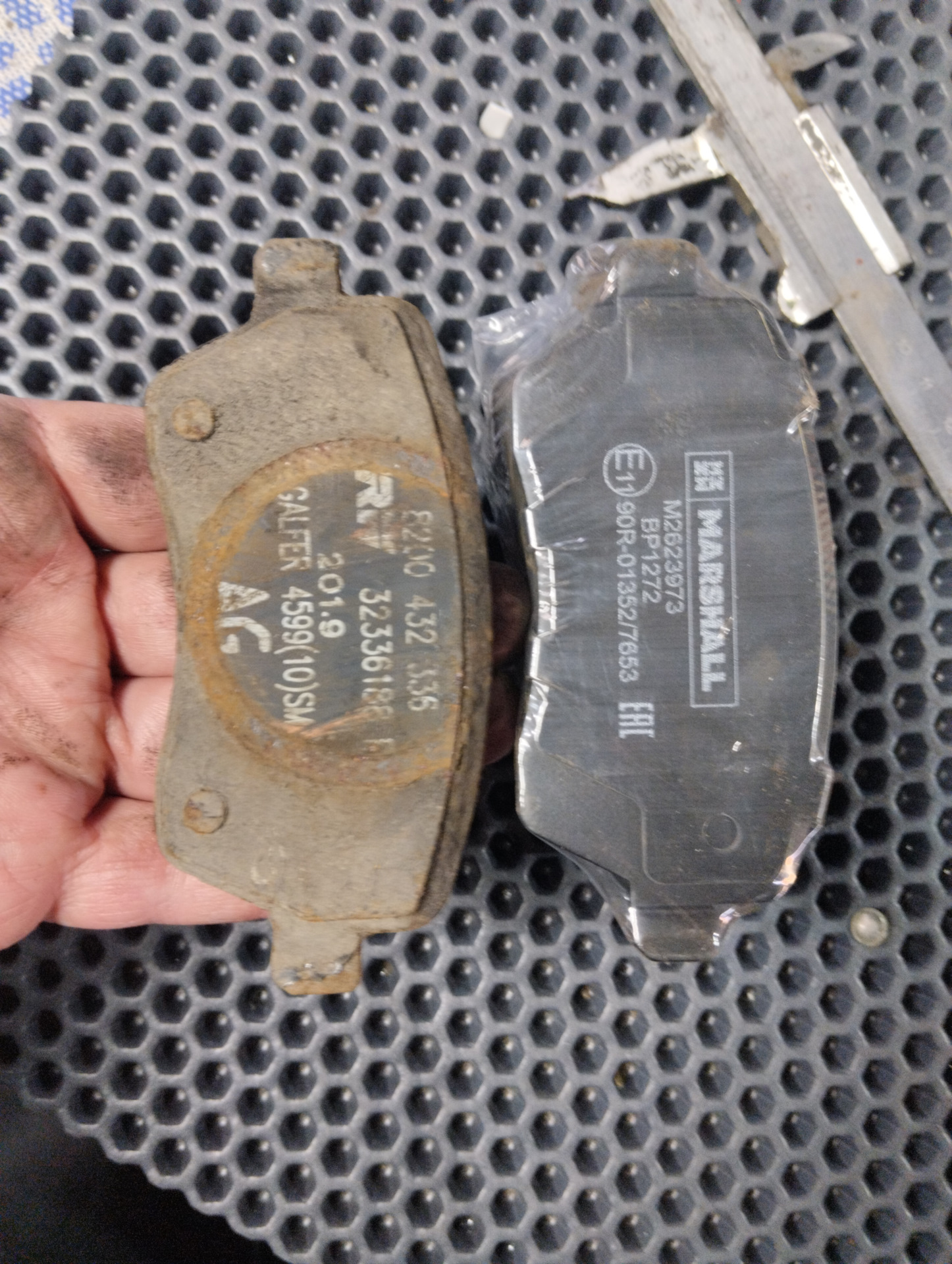

Почитав отзывы решено было заказать комплект передних тормозных колодок Marshall
Помимо тормозных колодок в комплекте шли направляющие, новые болты и смазка

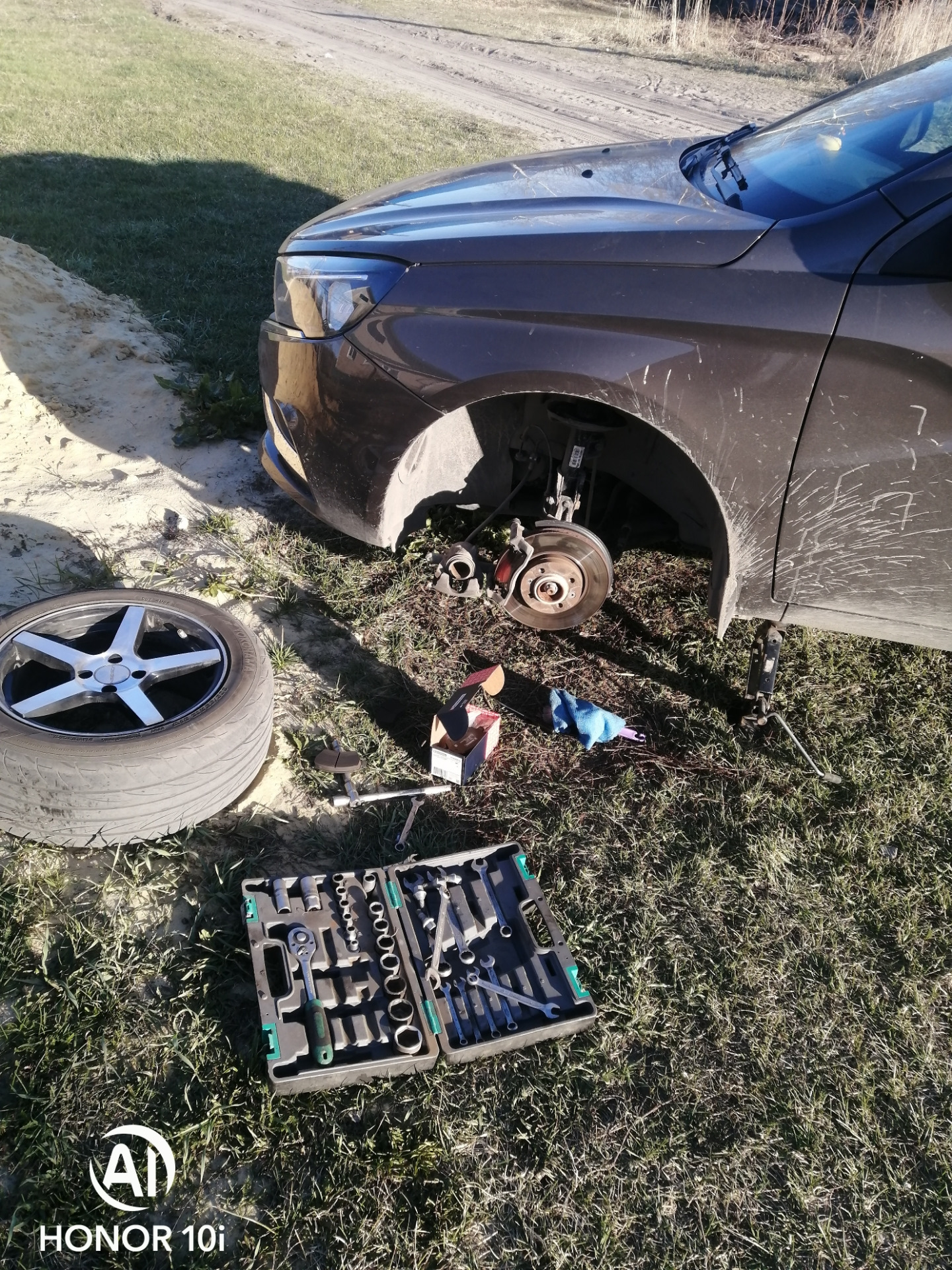

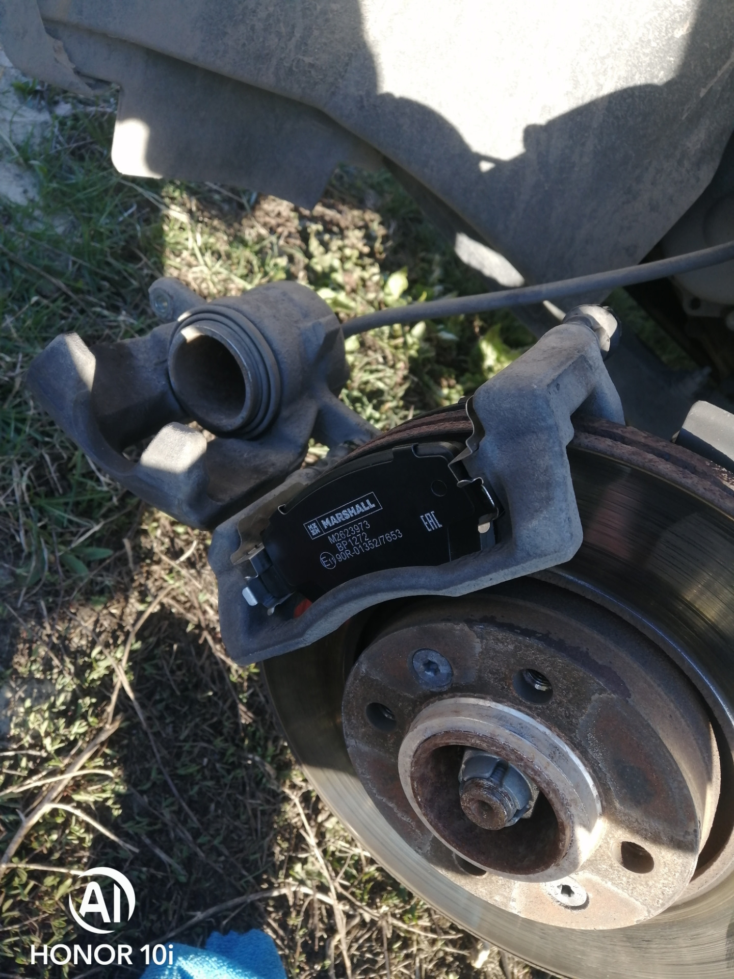

Как только получил тормозные колодки сразу же приступил к замене
Данные тормозные колодки конечно мягче заводских, нет такого резкого торможения, но с своей функцией справляются хорошо, никаких скрипов нет, эффективность торможения была вскоре проверена на дорогах южного Урала, за поездку намотал примерно 2,5 тыс. км
Предыдущие даже притереться нормально не успели, но оставлять их небыло никакого желания, теперь их место на полке🤣

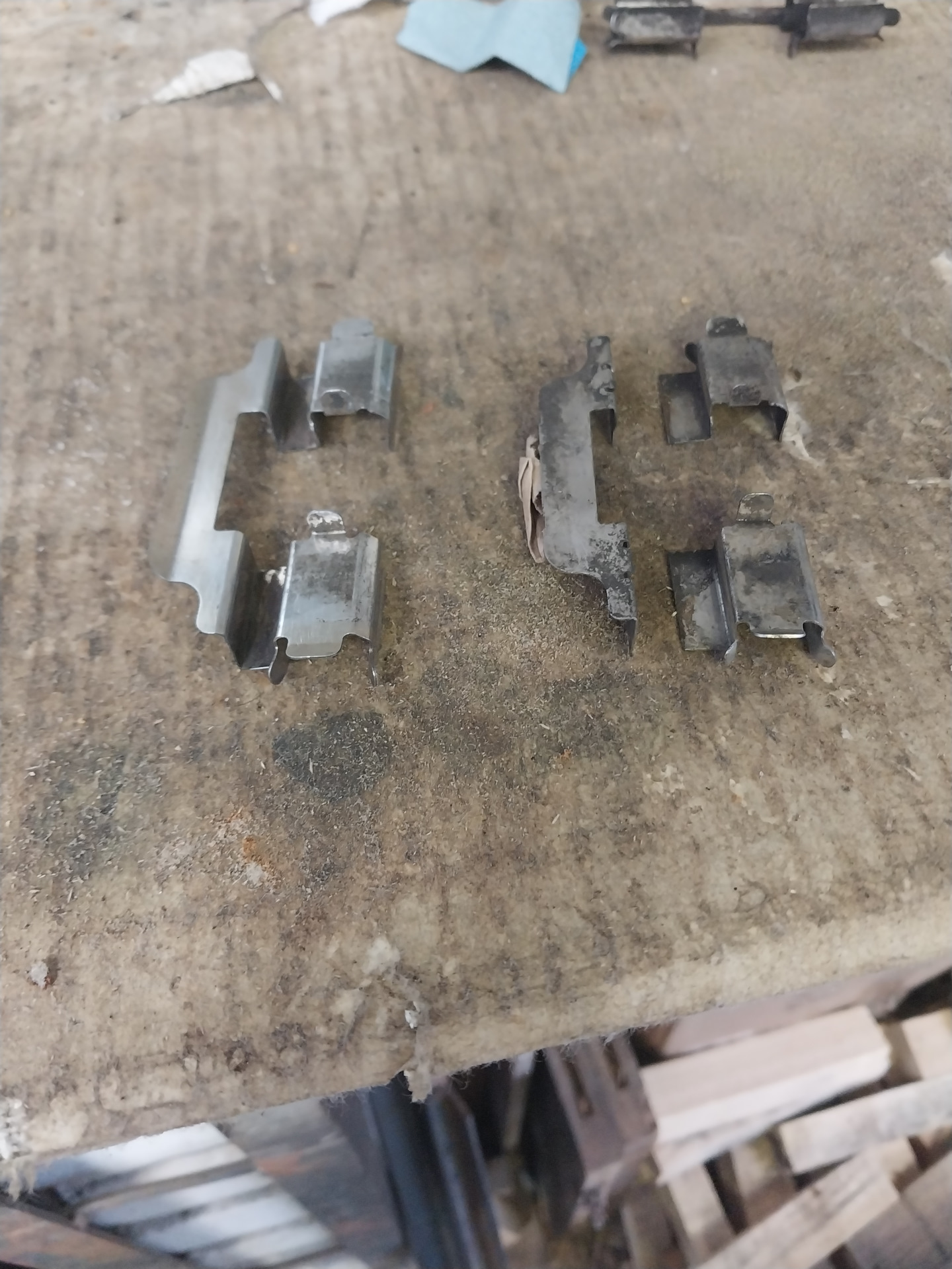

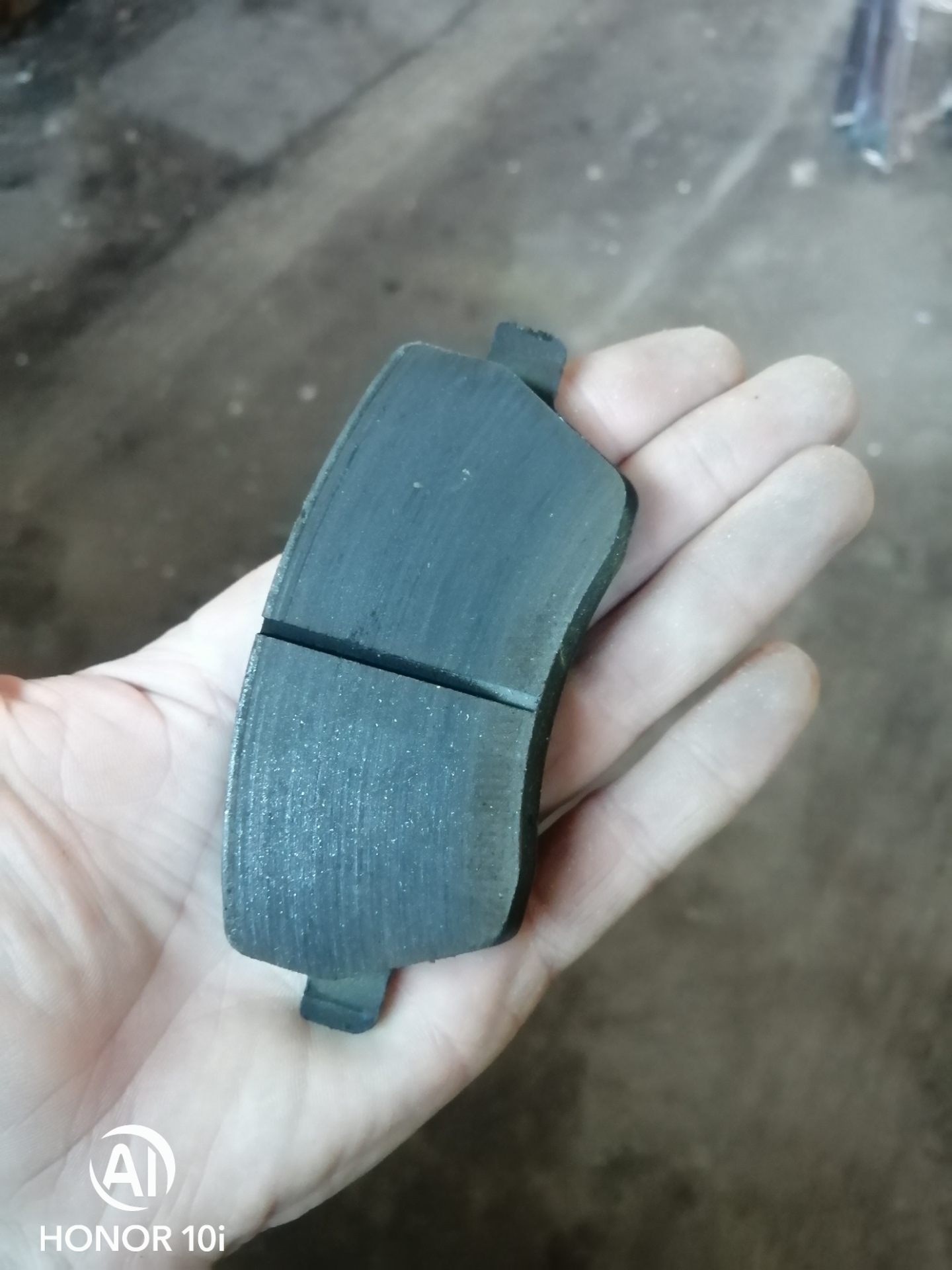

Добрый вечер. Тоже поставил в том году такие колодки. Полёт нормальный, небольшой свист иногда есть но считаю не критичным. Случилось с ними вот что. Начал появляться непонятный скрежет или щелчки с левой стороны, именно когда авто двигается ( сначала думал из коробки) Уже практически поехал на СТО т.к. начитался что надо там что то помазать на наружнем ШРУСе. В итоге снял колесо, снял колодки и оказалось что лопнула направляющая колодок ( такая блестящая железка) и задевала за тормозной диск. В итоге вернулся в гараж нашёл старые, родные которые, помыл их и поставил. Как то так. На фото родная отмытая слева, сломанная от Маршал справа.
Старые направляющие тоже оставил в коробочке так на всякий случай👍
Правильно. Пусть будут, отмой и пусть лежат. Новые они 450-500 комплект стоят, я в магазине узнавал )

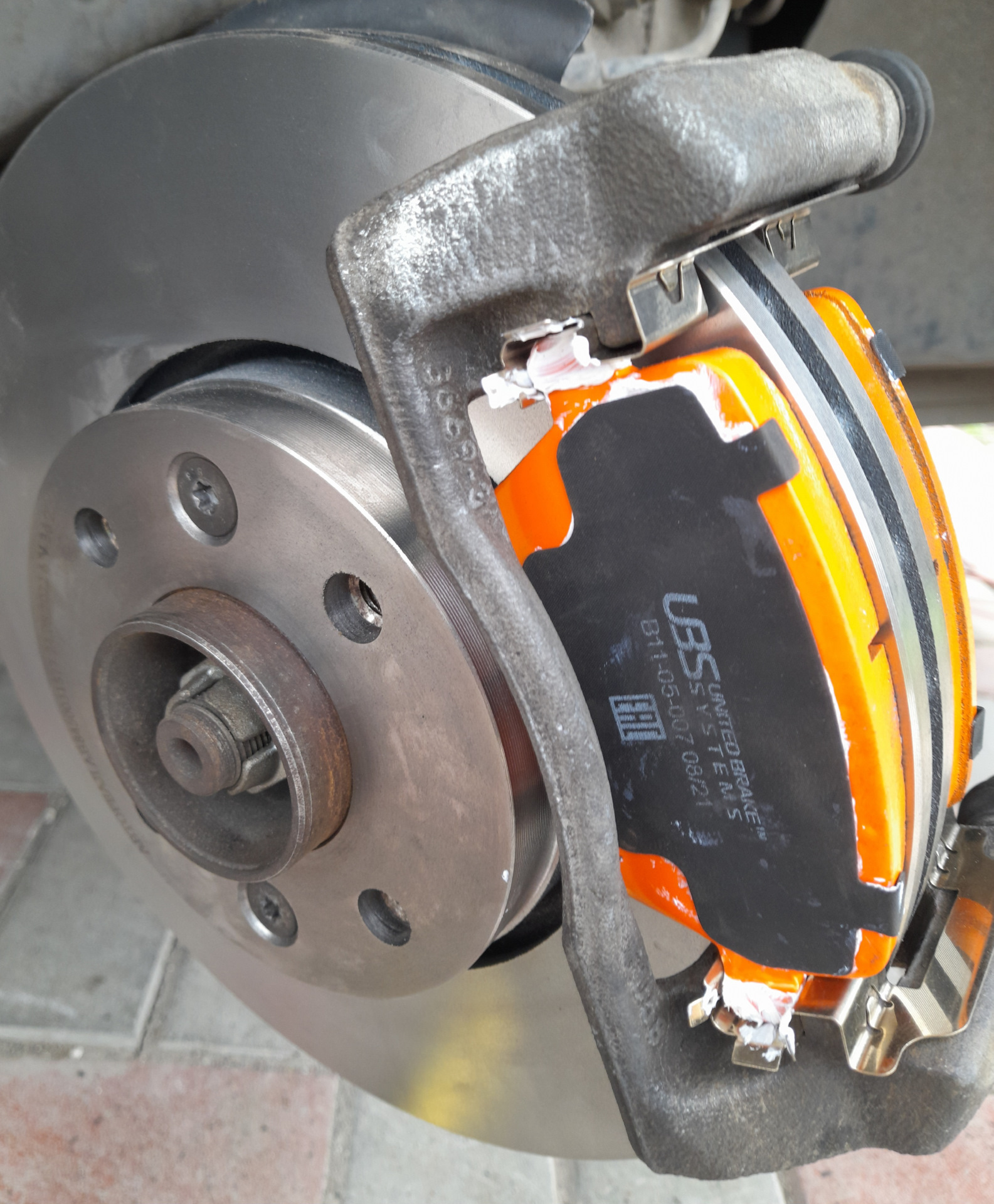

Да, поставил UBS, пока не прикатал, сказать ничего не могу.
Только их и катаю, доволен всем
Ништяк, ну жду пока притрутся
Не стал бы их ставить из-за того, что они короче по ширине.
Незнай, именно эти колодки встали именно как родные, идеально по ширине как и заводские
На фотографии же прекрасно видно, что они узкие.
Одинаковые по размеру со стоком.
А если посмотреть с другой стороны, то может поймёте наконец, что сами накладки меньше.
Вы про накладки. Не понял сразу. Таки да, 45 мм против 47.
