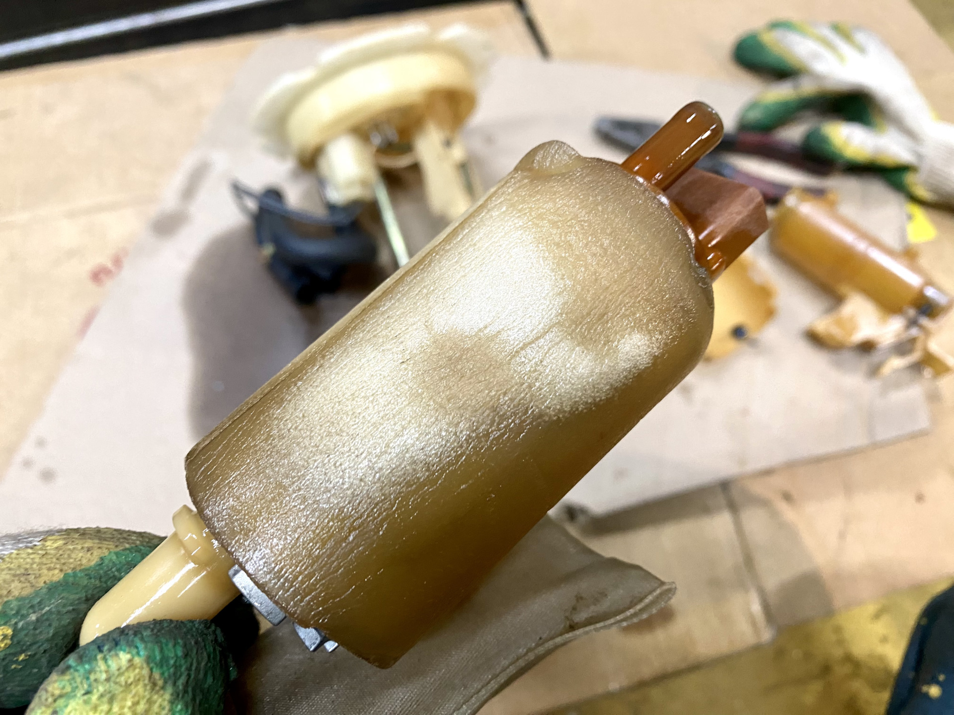

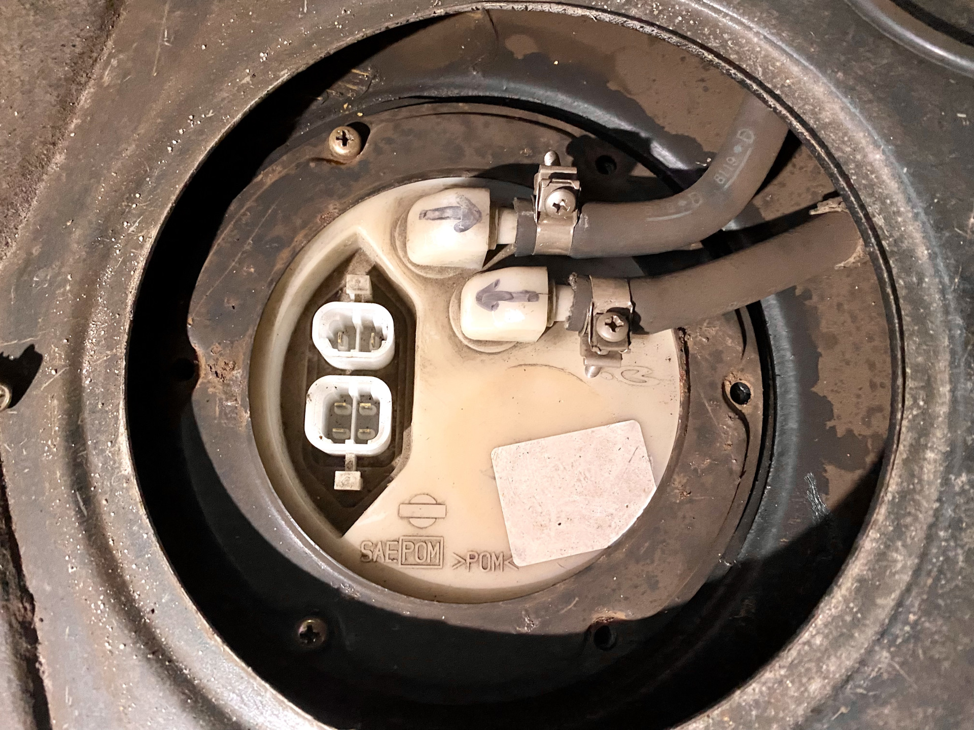

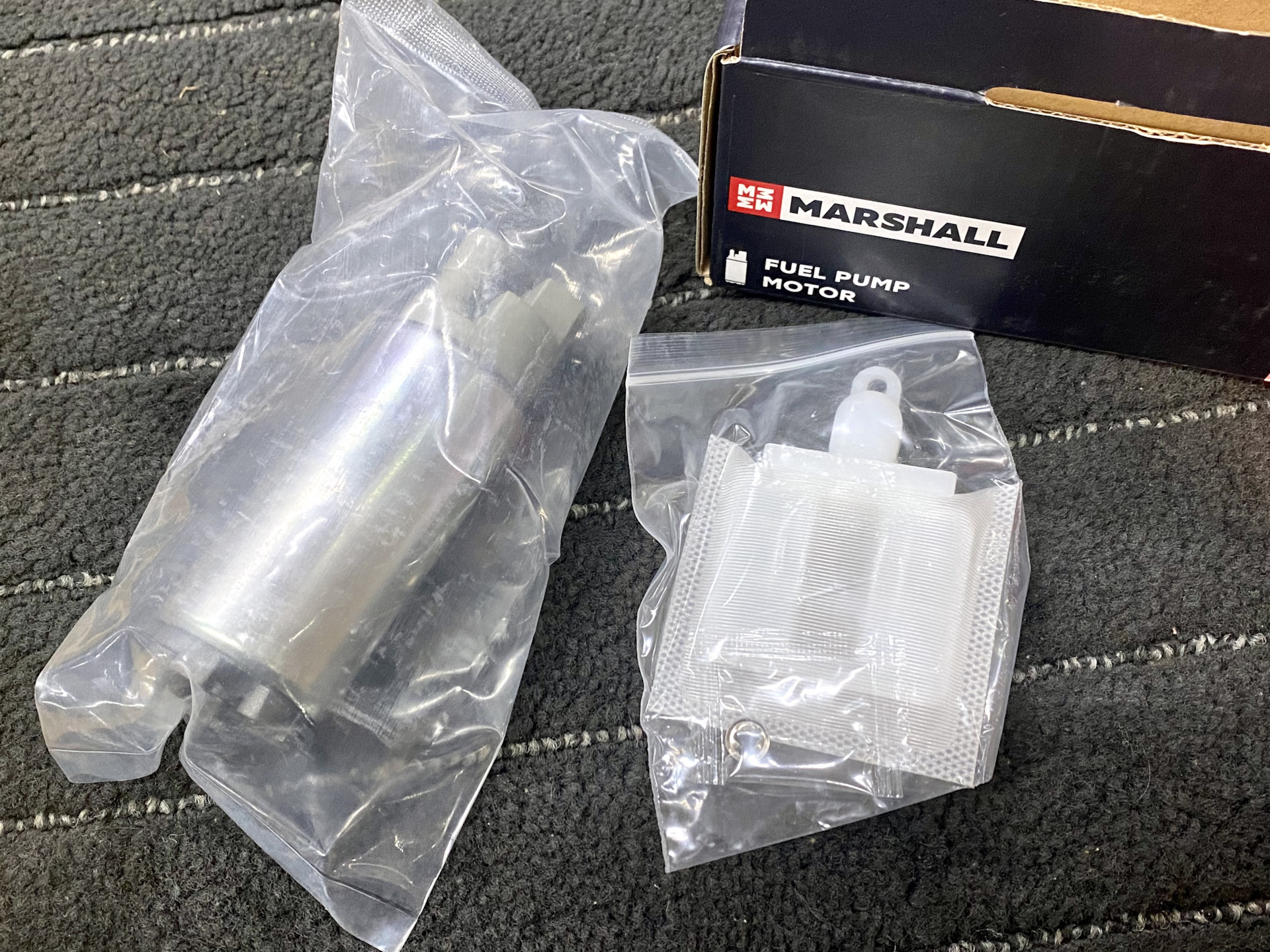

Если коротко, то оказывается бензонасосы умеют компостировать мозги в тихую! Все достаточно банально и просто. Непонятки с расходом топлива, проблемы с тягой, точнее ощущения, что до этого ехала лучше. Изредка были даже провалы в оборотах… И на что только не грешил, и на фильтра, и на свечи и на бензин… а может и вовсе в совокупности проблем.

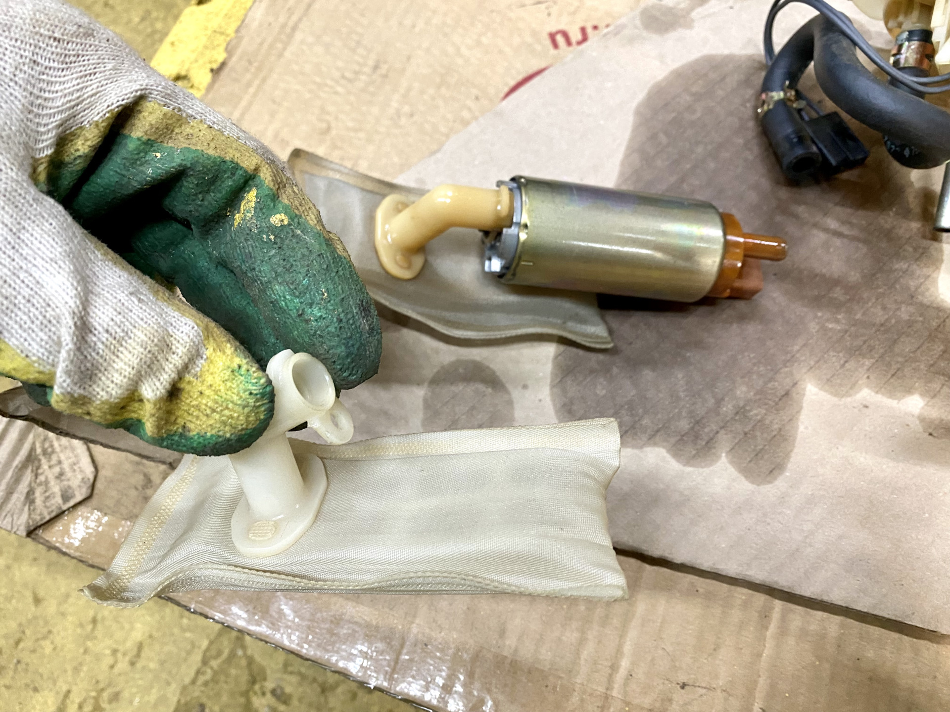

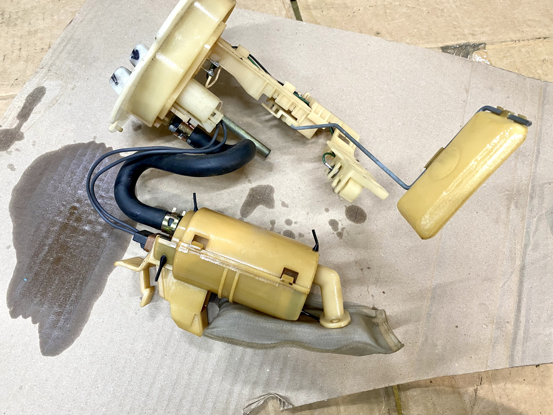

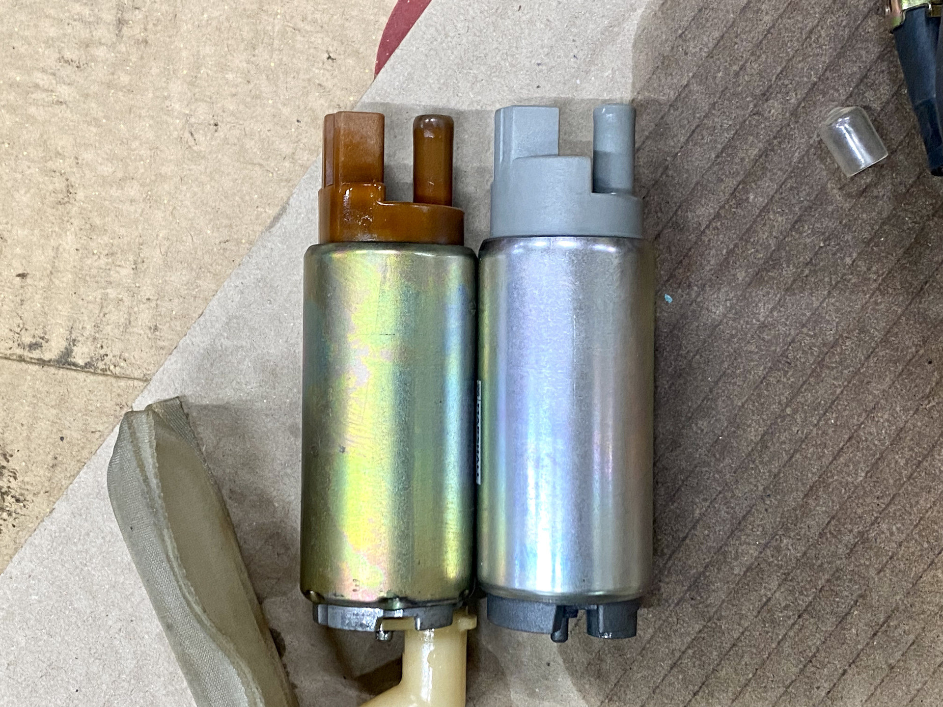

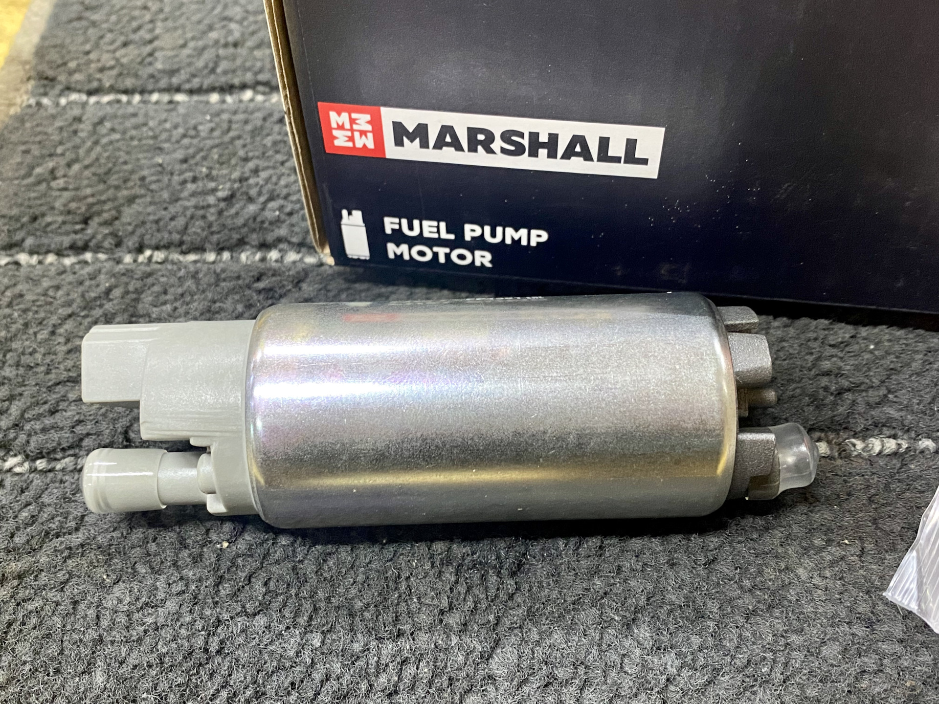

В целом решил поменять бензонасос! Мой еще оригинальный стоит, долго служит… в каталогах листая на заменители, вообще не знаю что выбрать. К более знаменитым и раскрученным брендам опасно обращаться, полистал отзывы — каждый второй из них о подделке. Или цена не приличная… Вообщем не стал испытывать судьбу и выбрал Marshall.

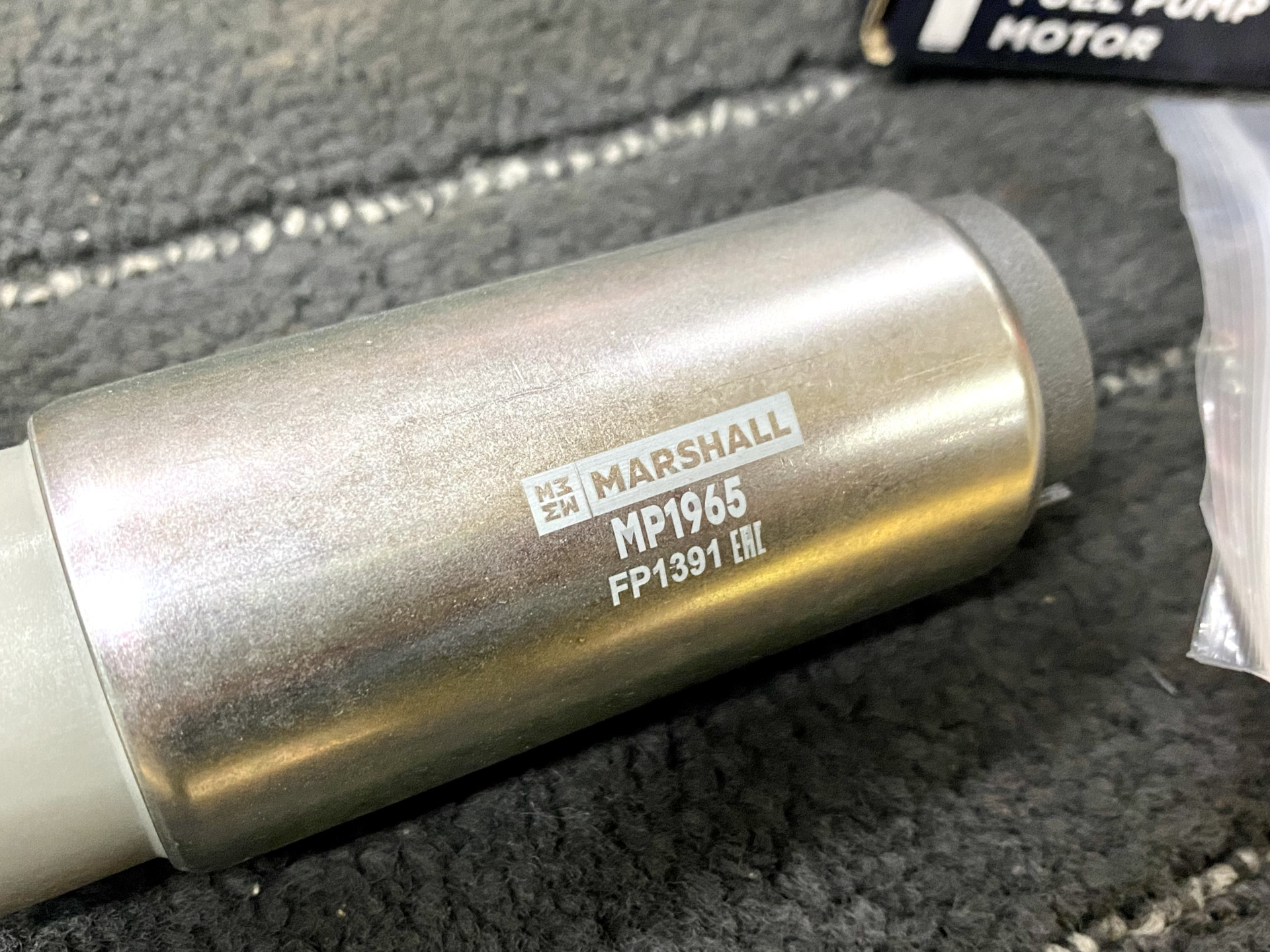

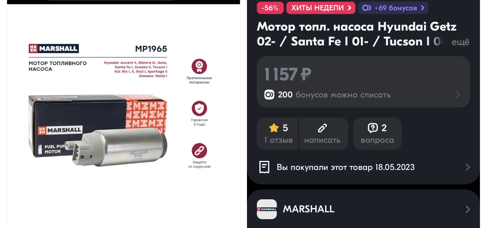

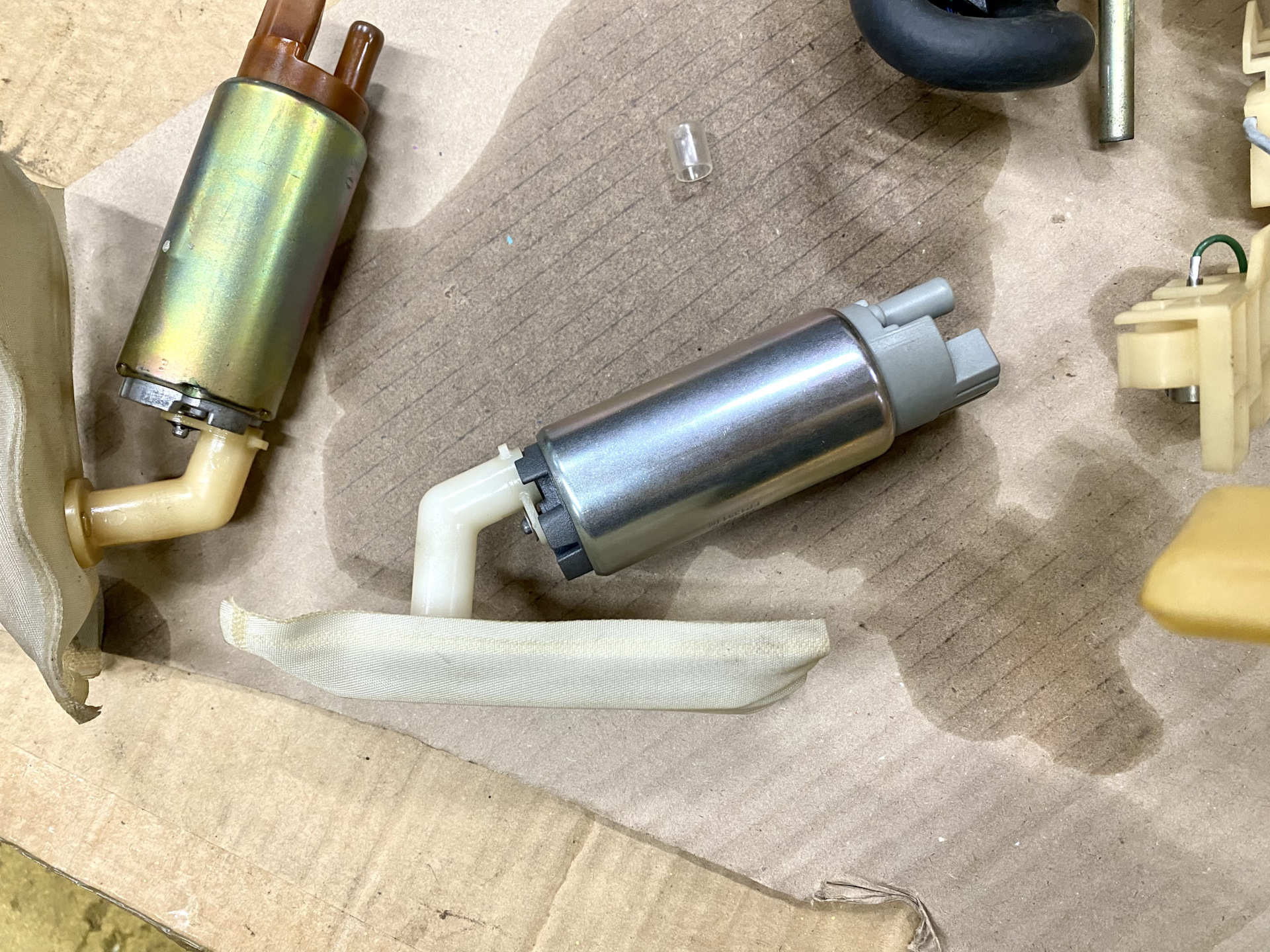

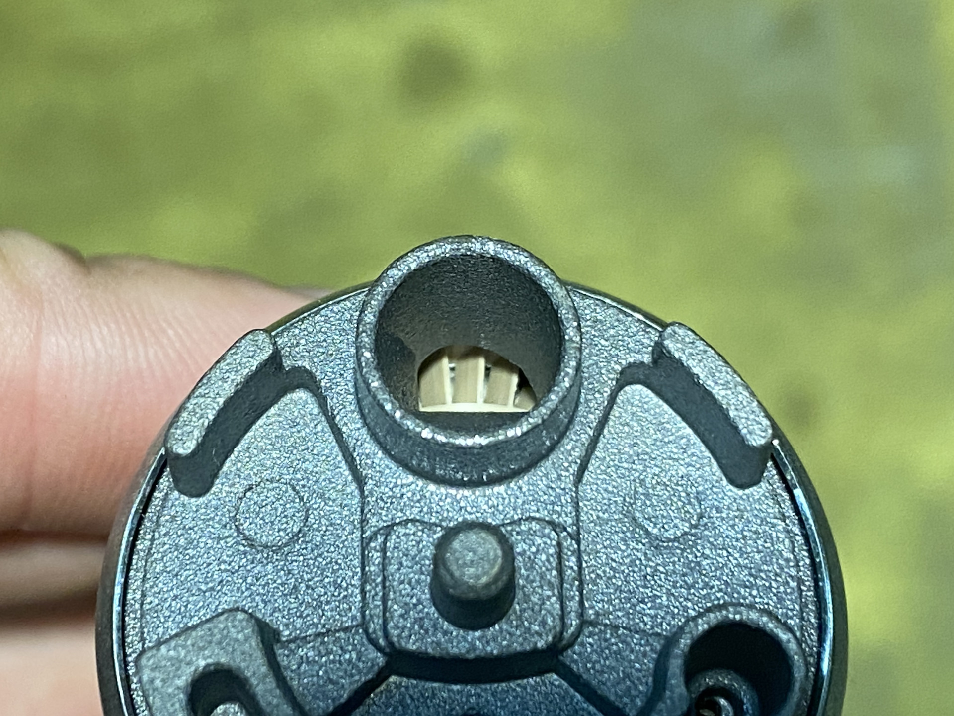

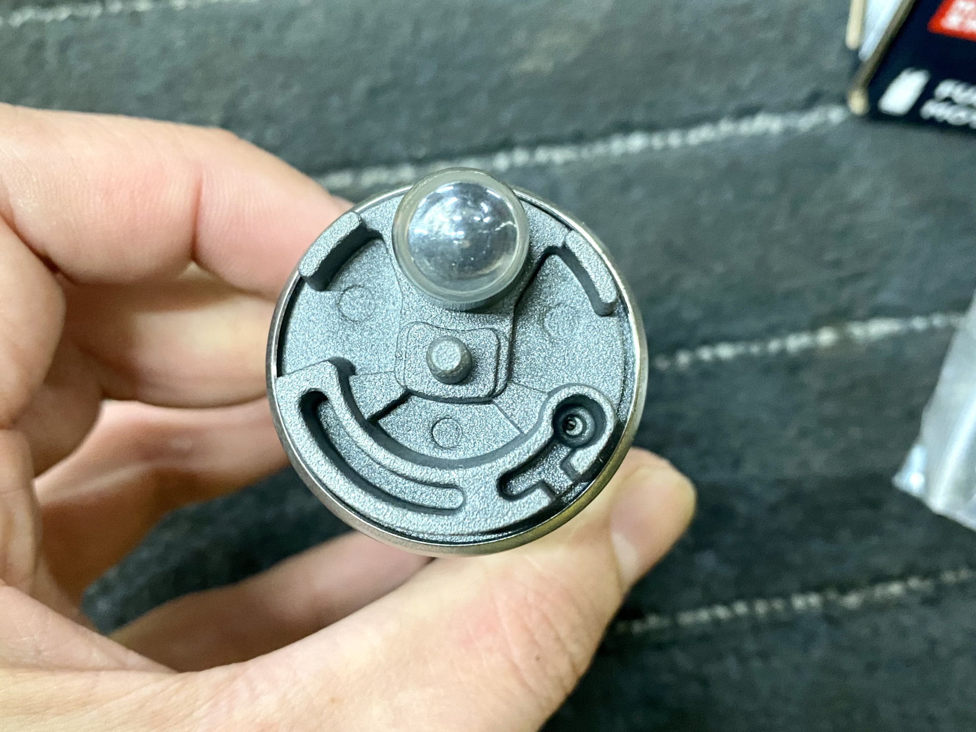

В каталогах как заменитель оригинальному пишет бензонасос marshall mp1965, хотя на коробочке написано на всякие Хёндэ и Киа.
В среднем по интернету цены начинаются на него от 1700р. По привычке залез на озон к официальному продавцу запчастей Маршалл и там нарвался на распродажу и со скидкой удалось урвать его за 1200р.
Такой покупке безусловно рад, вышло оч бюджетно и сами бензонасосы у них не плохие!👍

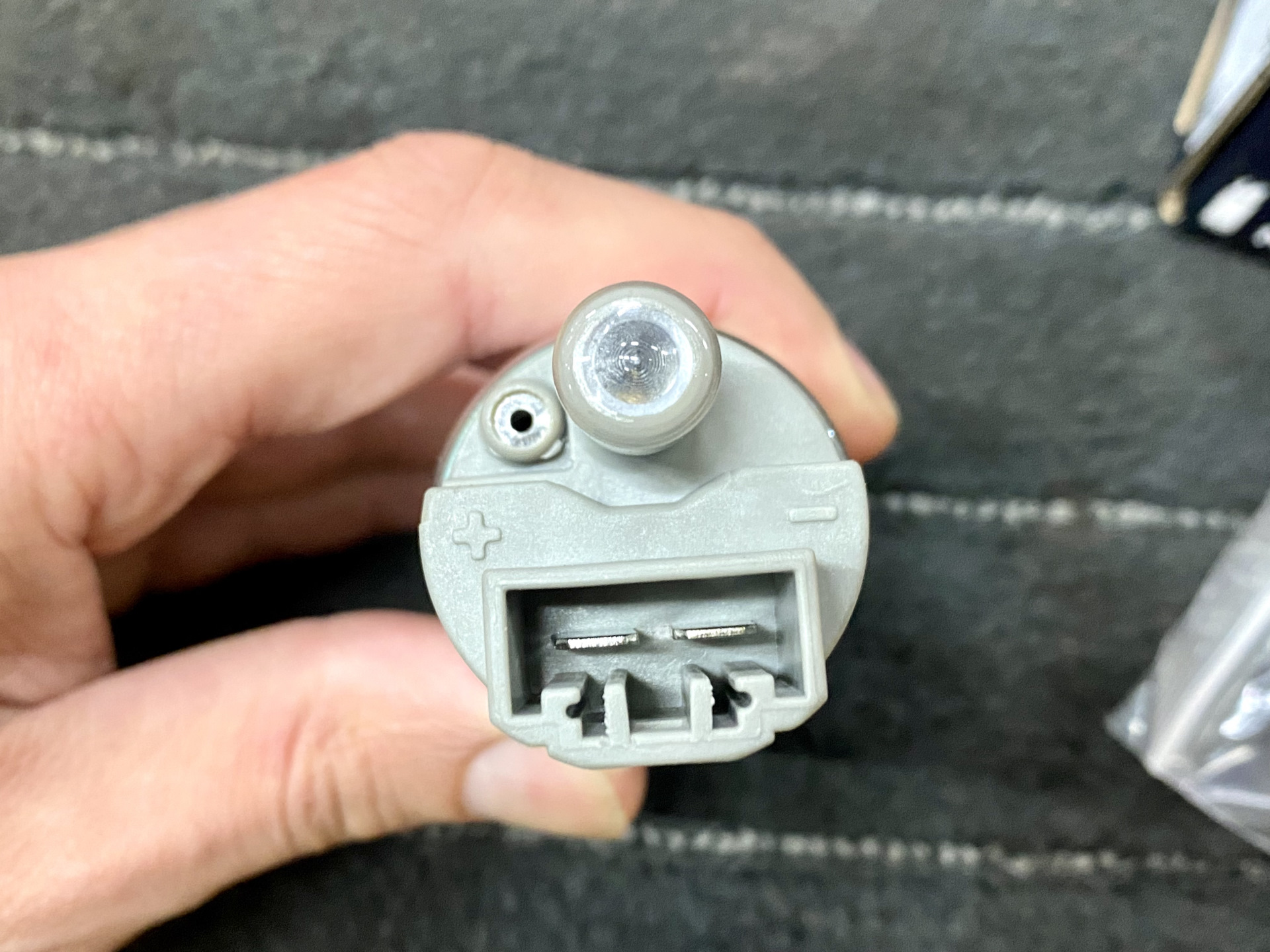

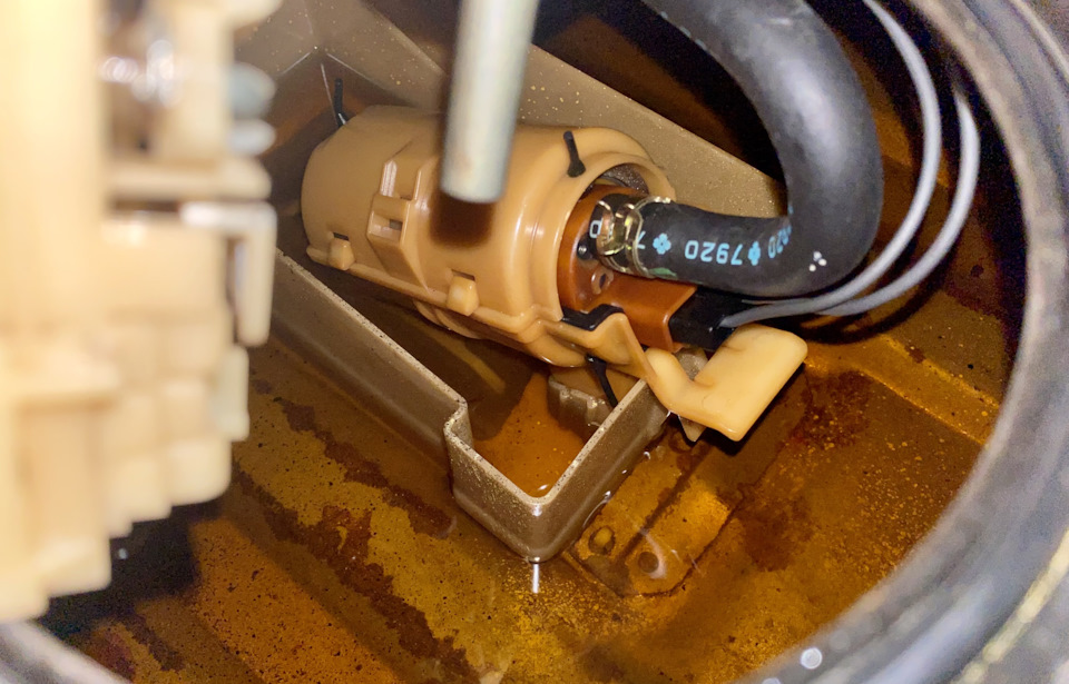

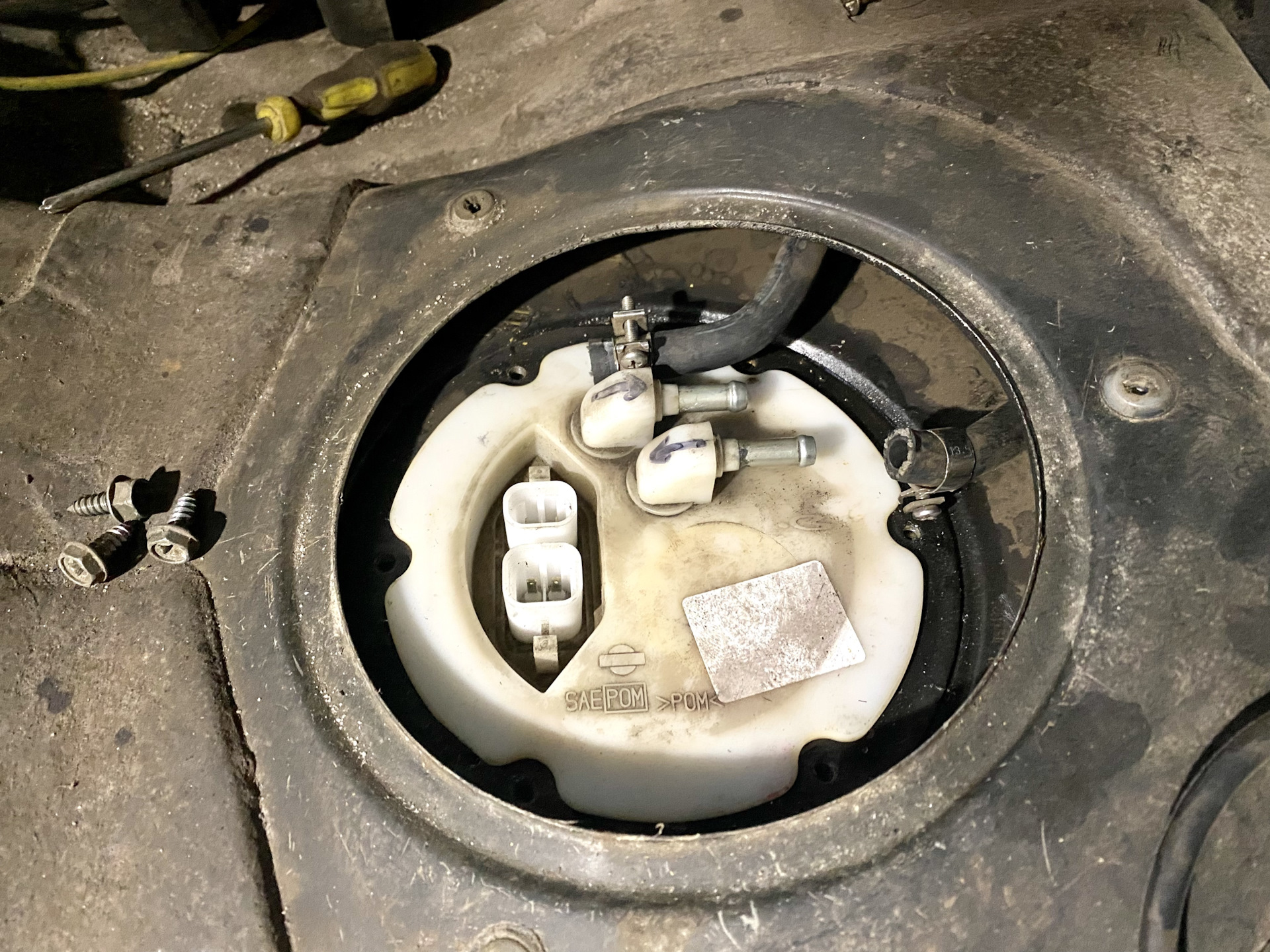

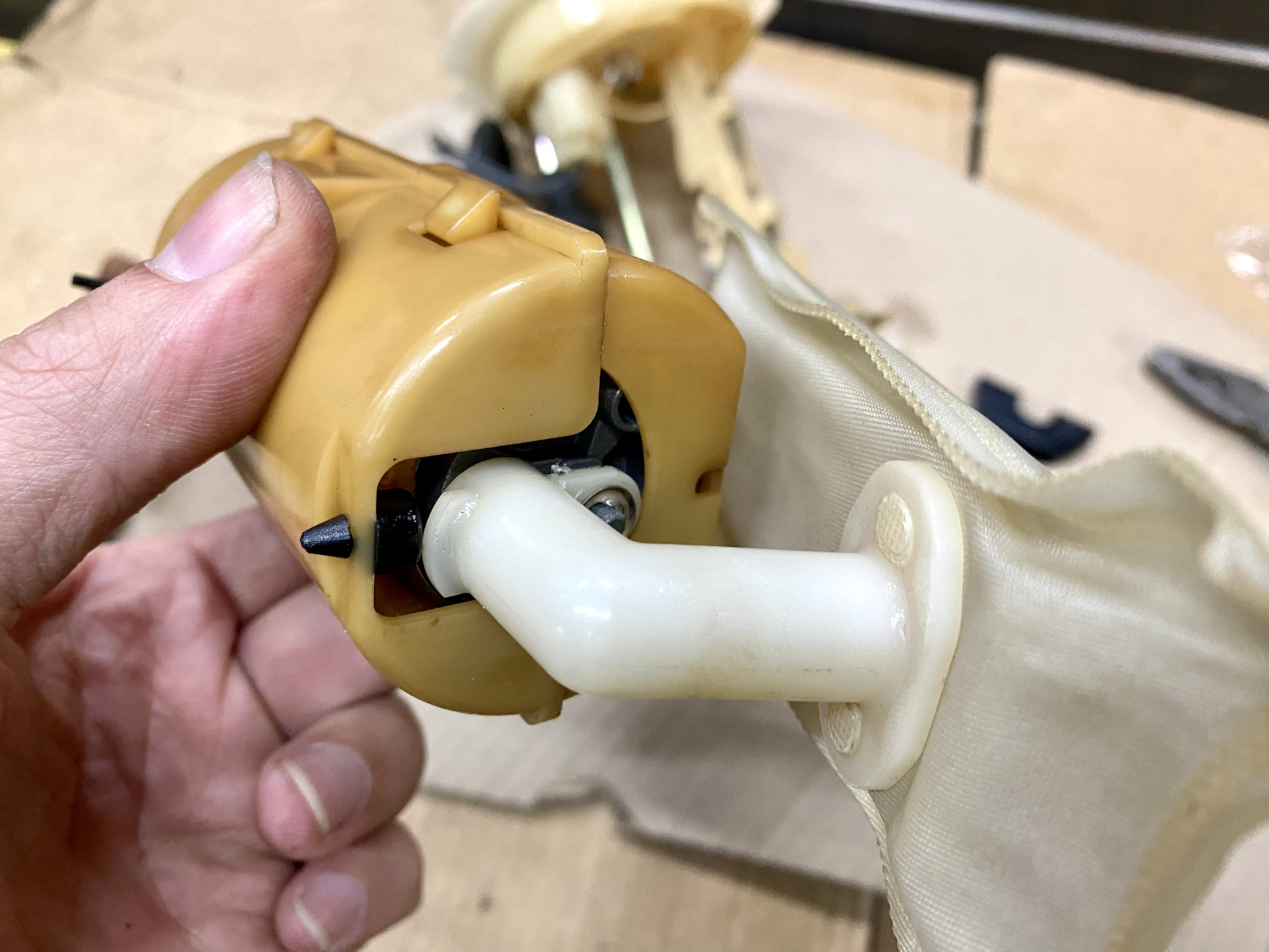

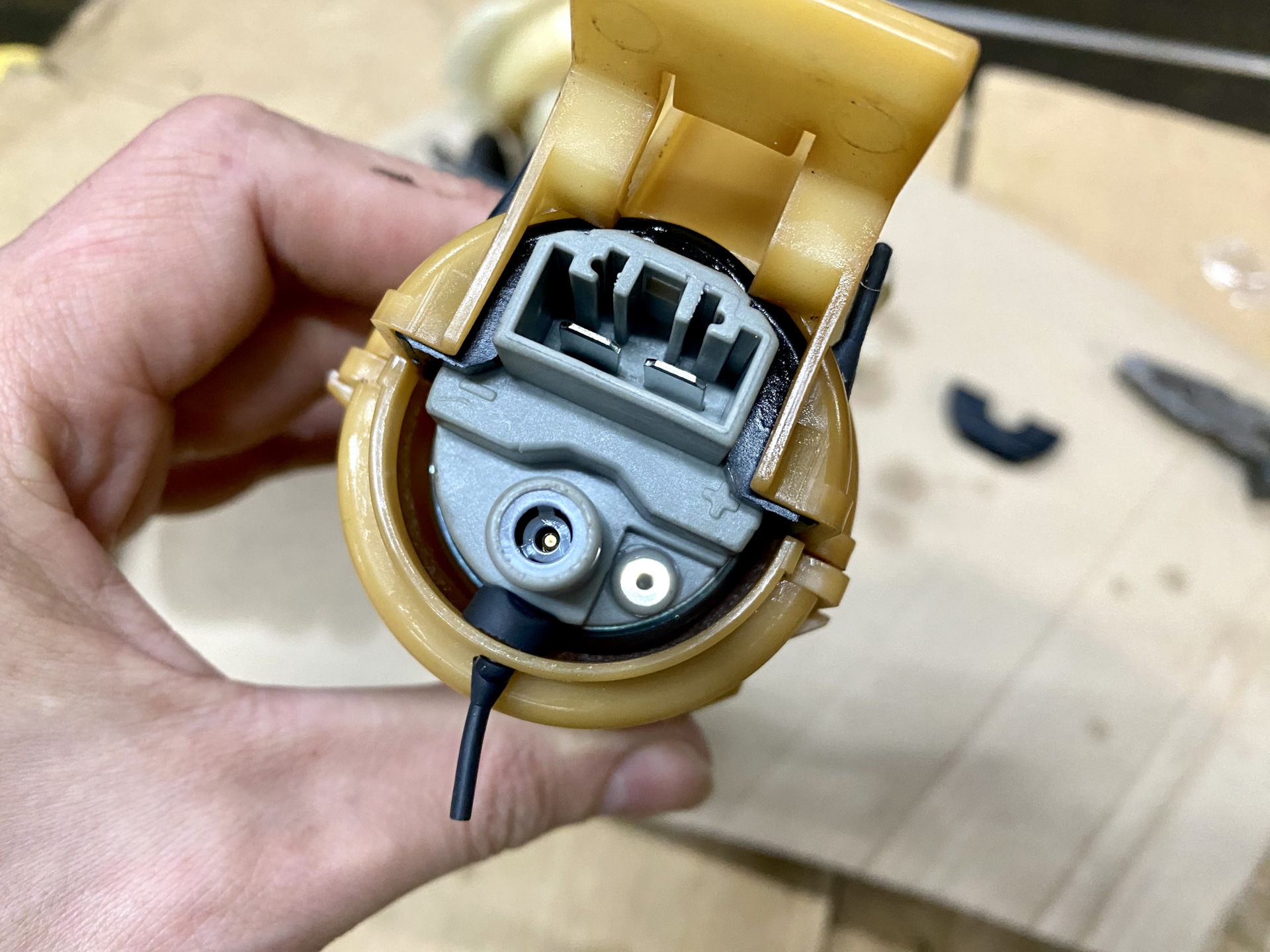

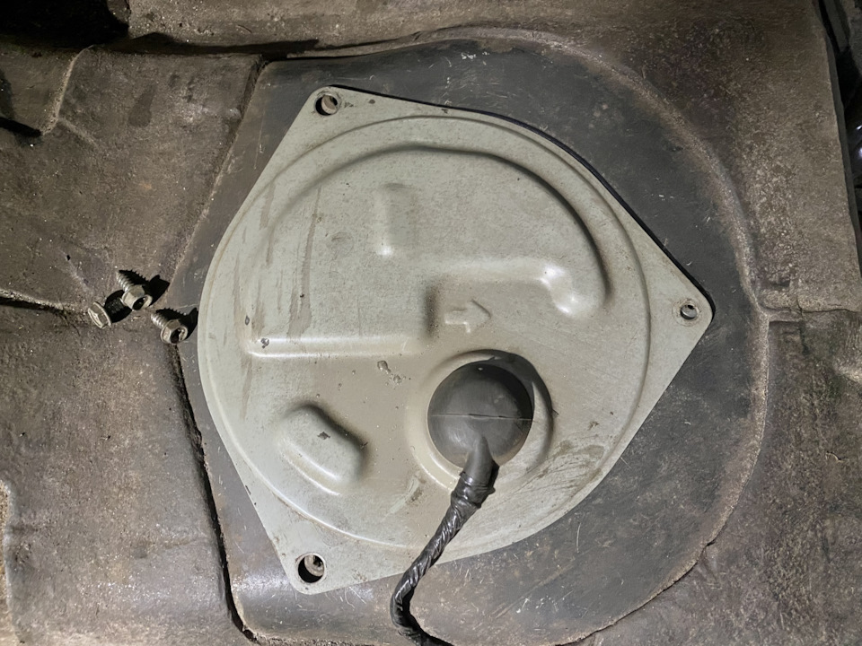

Мне лично, точнее владельцам a32 повезло с тем, как легко менять бензонасос. Отщелкнуть диван и передо мной уже лючок топливной станции.
Все поставил обратно за 10 минут, включая диван. Ключ на старт, дал покачать ему и мотор заурчал! Сразу заметил моментально ровные прогревочные! Раньше как то это было немного замедленно… и самое главное все стало работать теперь без каких либо замечаний! Отклик на газ моментально, словно я поставил новый ДМРВ! Покатался, покайфовал, машину словно подменили.
Почему я сразу его не поменял? Стоил же копейки…

А вот не знаю, у оригинального 90-100. Это на 2-х литровые моторы наши. Этот пишет как заменитель, но нет нигде инфы о производительности.

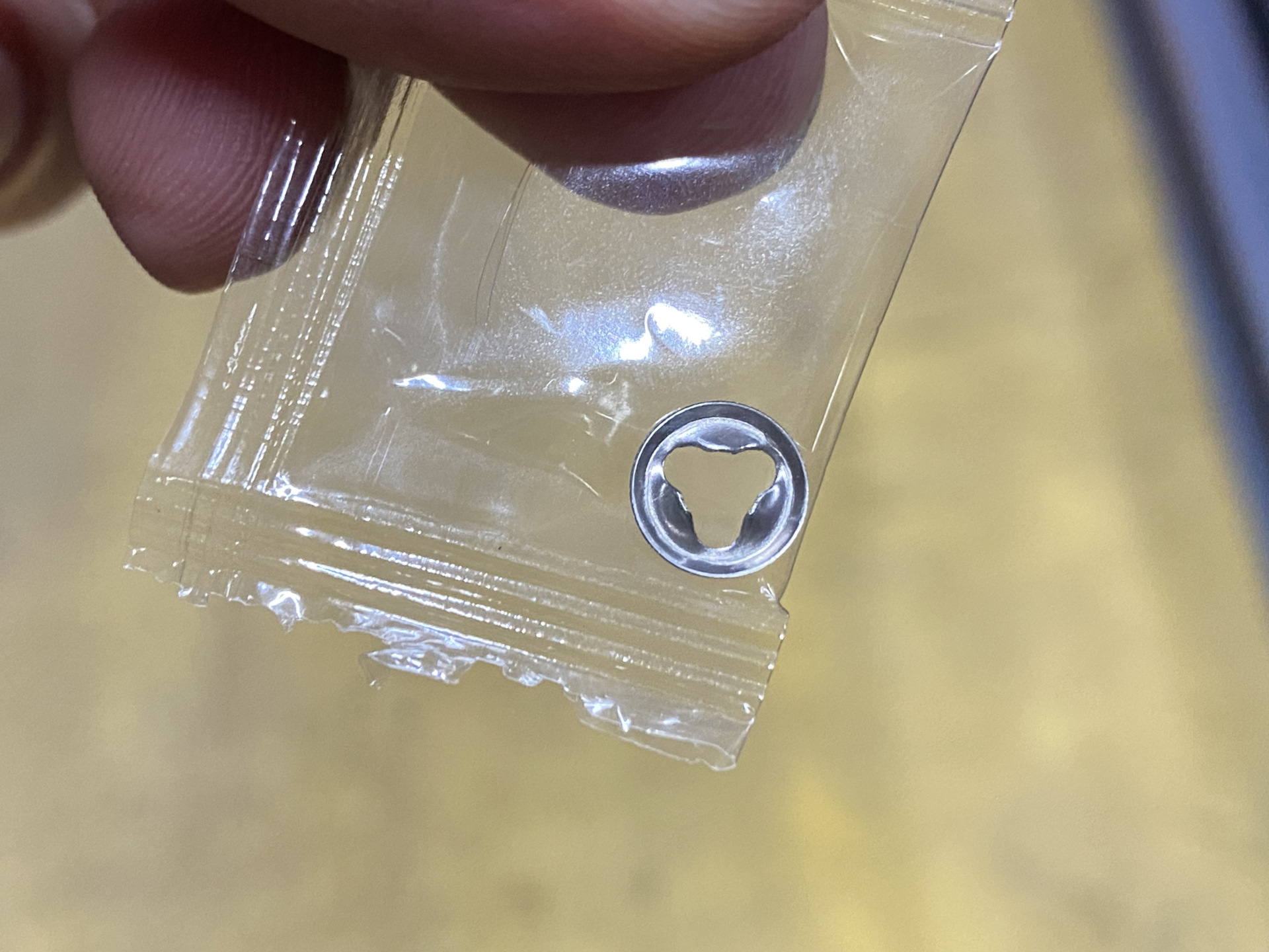

Кольцо фиксатор как долго его я искал
Да, бывают запары на ровном месте))

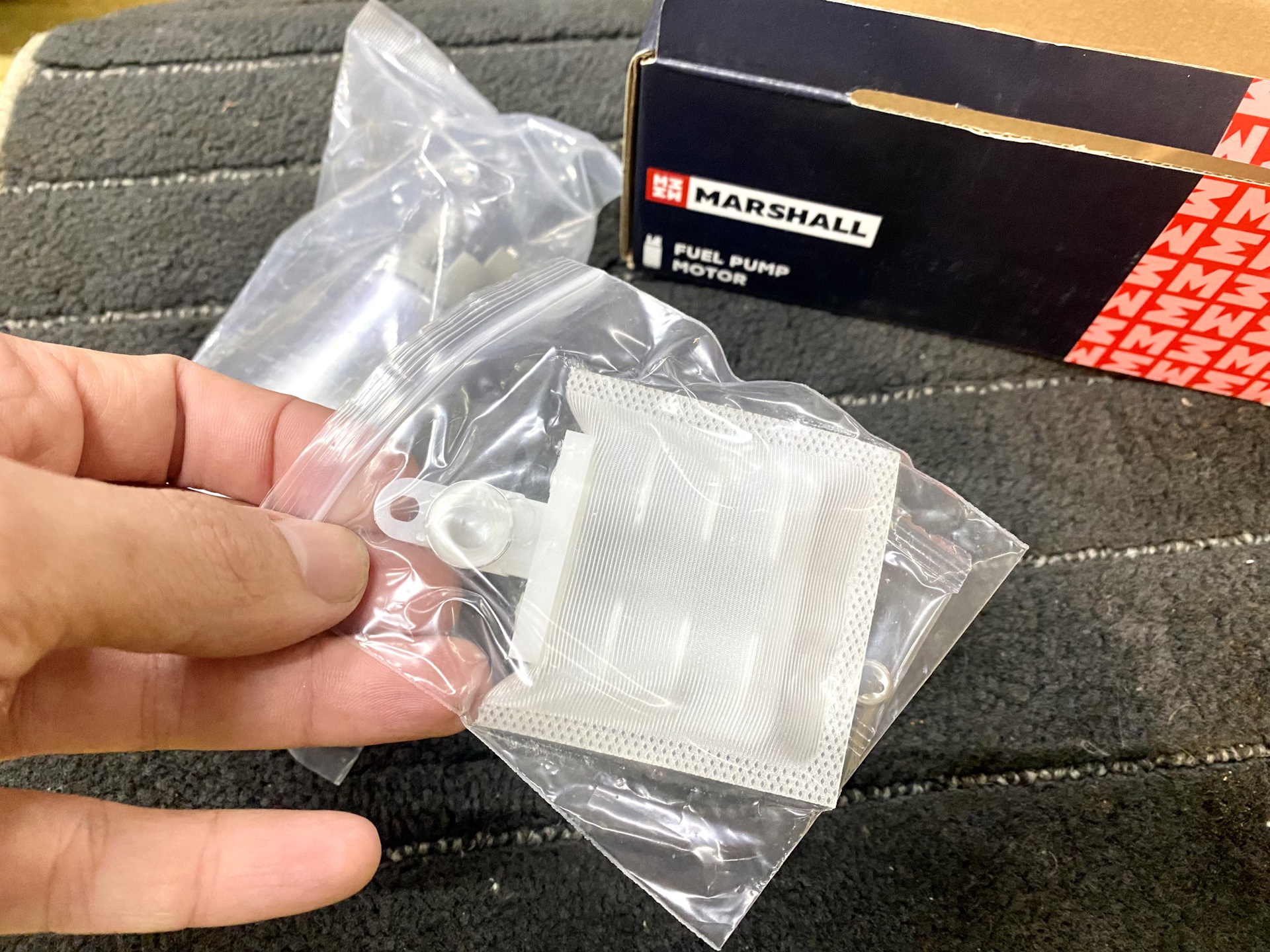

Простите за мои 5 коп… Просто, если будет время и желание, попробуйте продуть капроновую сетку перед бензонасосом. Это тест на пропускаемость. И взять латунную сетку для бензина!, и продуть ее…)
Из опыта, бензонасос с латунной сеткой служит на порядок дольше и работает тише.) Но, нужно повозиться, чтобы спаять и пропаять в определенное крепление.

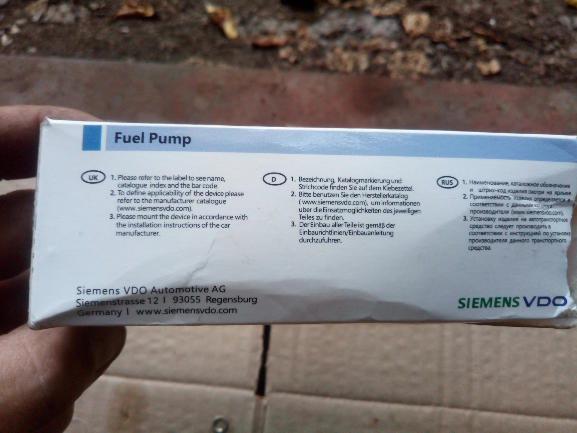

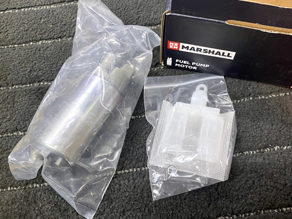

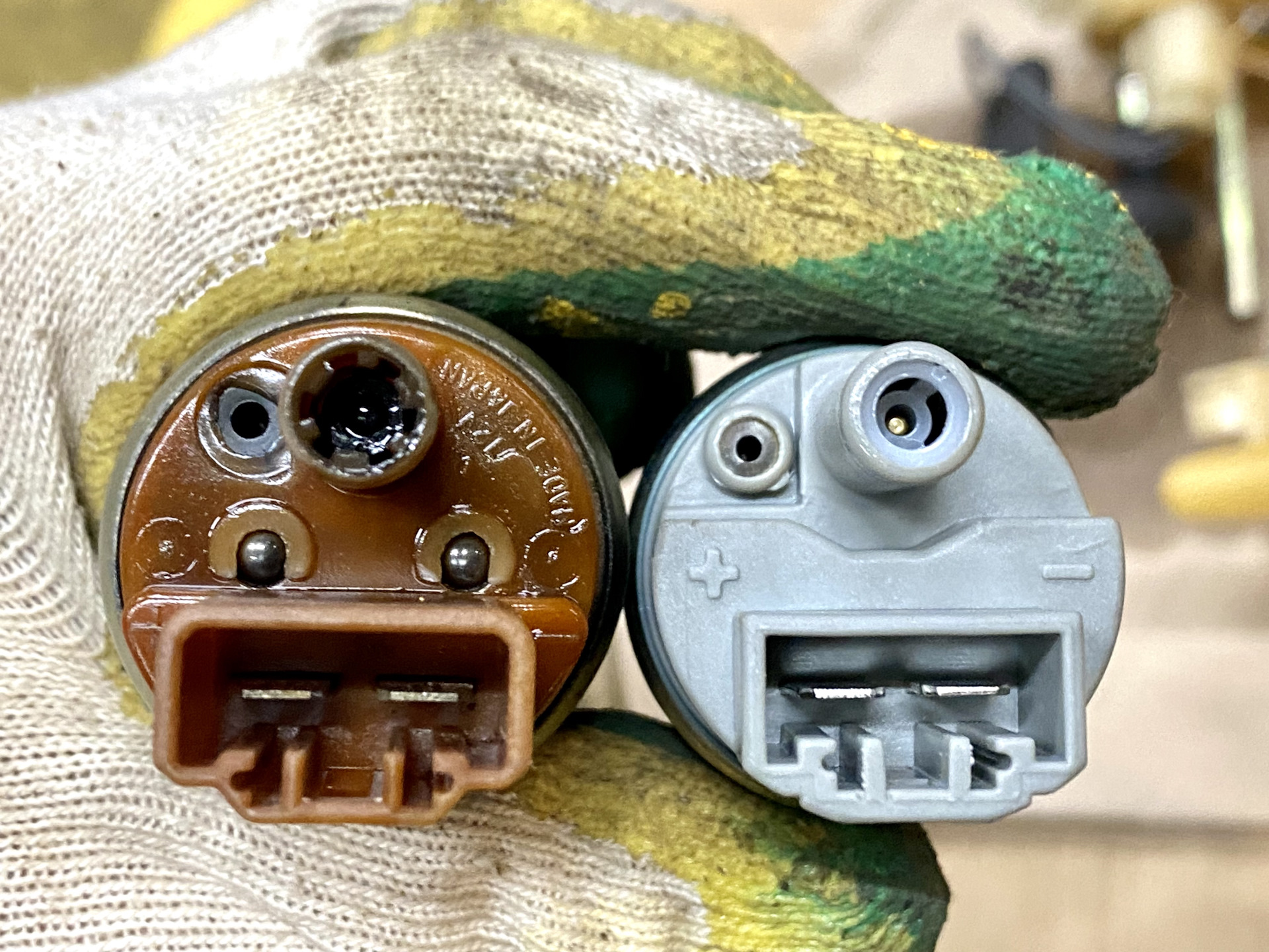

Первый раз менял на Делфи, который шёл на вольво какой то. Там в комплекте 2 сеточки, провода с фишками и какой то доп кожух для фильтра. Но оказался сильно шумный.
После менял на ориг Сименс ВДО (маде ин Германия), который ставился на новую газель.
А ещё у друга раньше был Опель Вектра, и там точно такой же бензонасос. Кстати он менял на точно такой же Делфи от Вольво.
Свой старый с примеры, без проблем подошёл на мою рабочую лошадку Дайхатсу.
Знаю что на Хондах Аккорд точно такие же бензонасосы.

Ну вот ВДО Сименс у нас один примавод замерял производительность. Он выдал 200 литров/час.
И их оказалось два вида. Этот именно ориг немецкий, ставился на многие машины. А на газель аналог орига. Тоже написано Сименс ВДО, только производитель Элкар. Там производительность уже меньше.
Вообщем насос ориг хорош👍💪 У нас ребята на нем гоняют на турбовых примах. Все отлично😊

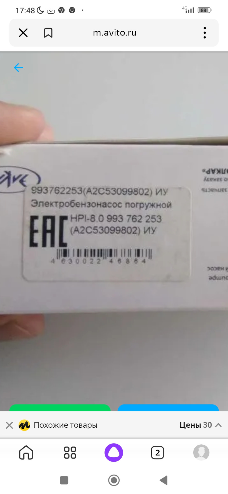

А есть каталожный номер сименса на 200лч?
Да есть.
Только я не помню какой номер у такого же только Элкар.
Блин, тут номера не видно. Я позже дома на компе посмотрю, скину.
MaN-MoX
HPI — 80 993 762 253 номерок бензонасоса.
Пробил его сразу в эмекс, но оказалось их сейчас нет в продаже.
Возможно найдётся на дром.

На сколько литров не указано. Но пишет по каталогу что это аналог оригинальному с Максимы a32 2.0.
