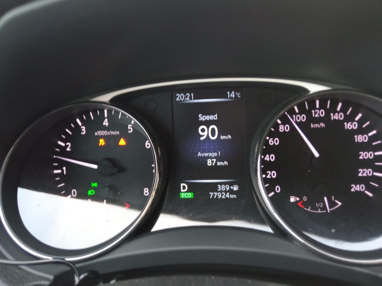

Парни подскажите что ожидать к чему готовиться? Вчера на трассе ехал на круизе и вдруг выскакивает куча ошибок на панели приборов, руль становится очень лёгким и через несколько секунд всё проходит, но остаются ошибки, машина при этом едет нормально, как ни в чем не бывало. При этом круиз-контроль не работает.
Останавливаюсь, глушу машину, завожу, всё работает ошибок нет, но минут через 30 опять всё повторяется.
Приложение starline выдает ошибку Р0500.

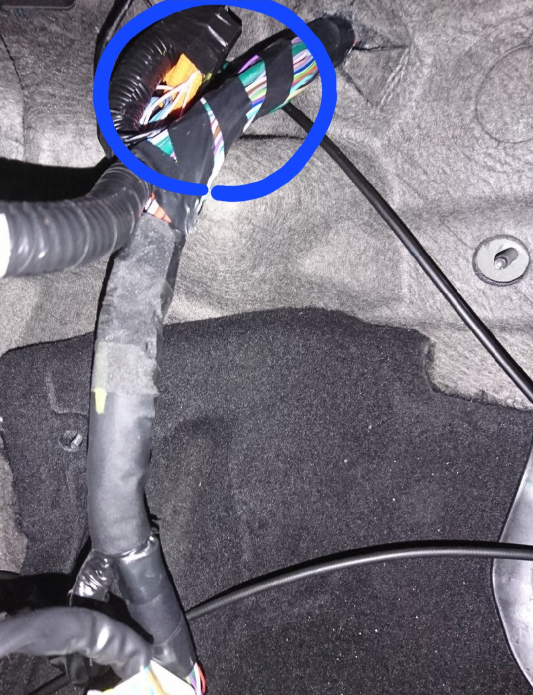

Вы уверены что пайка хорошая и что делали и как заизолировали. Если ошибка появляется временами значит рассинхронизация идёт. На сколько помню я бы советовал обратить внимание где ноги водителя с верхней части где выходит жгут из под капота. Там был разъём и кан. Возможно там проблема
Возможно не все разъемы перепаяны
Это не исключено, но большая часть разъёмов это идёт на питание или подсветку, массу, по этому надо понимать что именно делать.

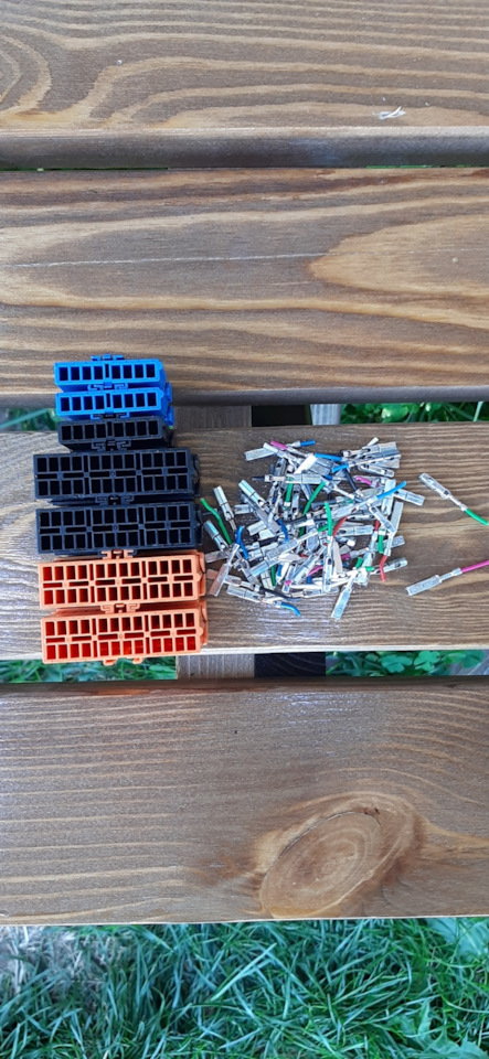

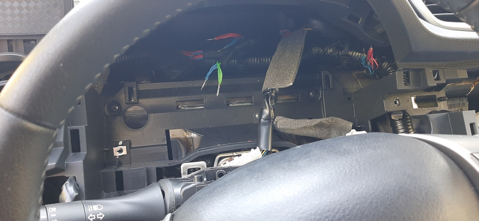

Паяди за магнитолой и за приборкой
Этот есть?
Здесь точно не паяли
Night51
Это всё что сняли.
Кан шина приборки, часть кана моторника, масса кузова, питание подсветки.

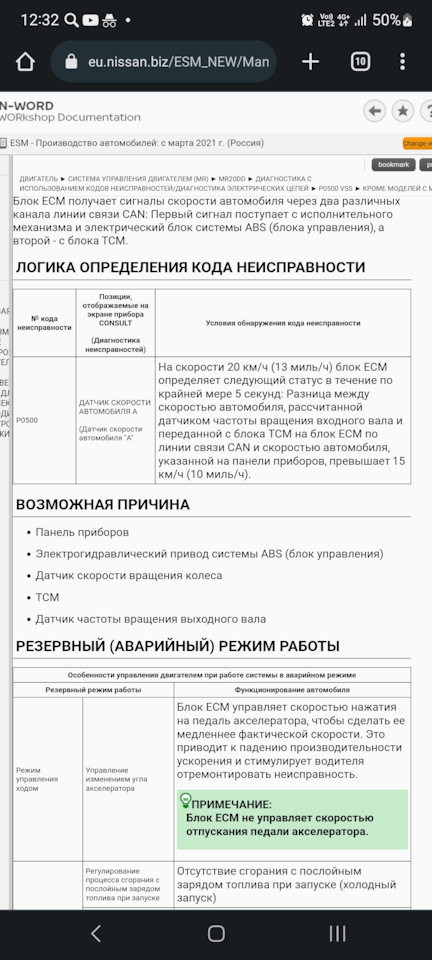

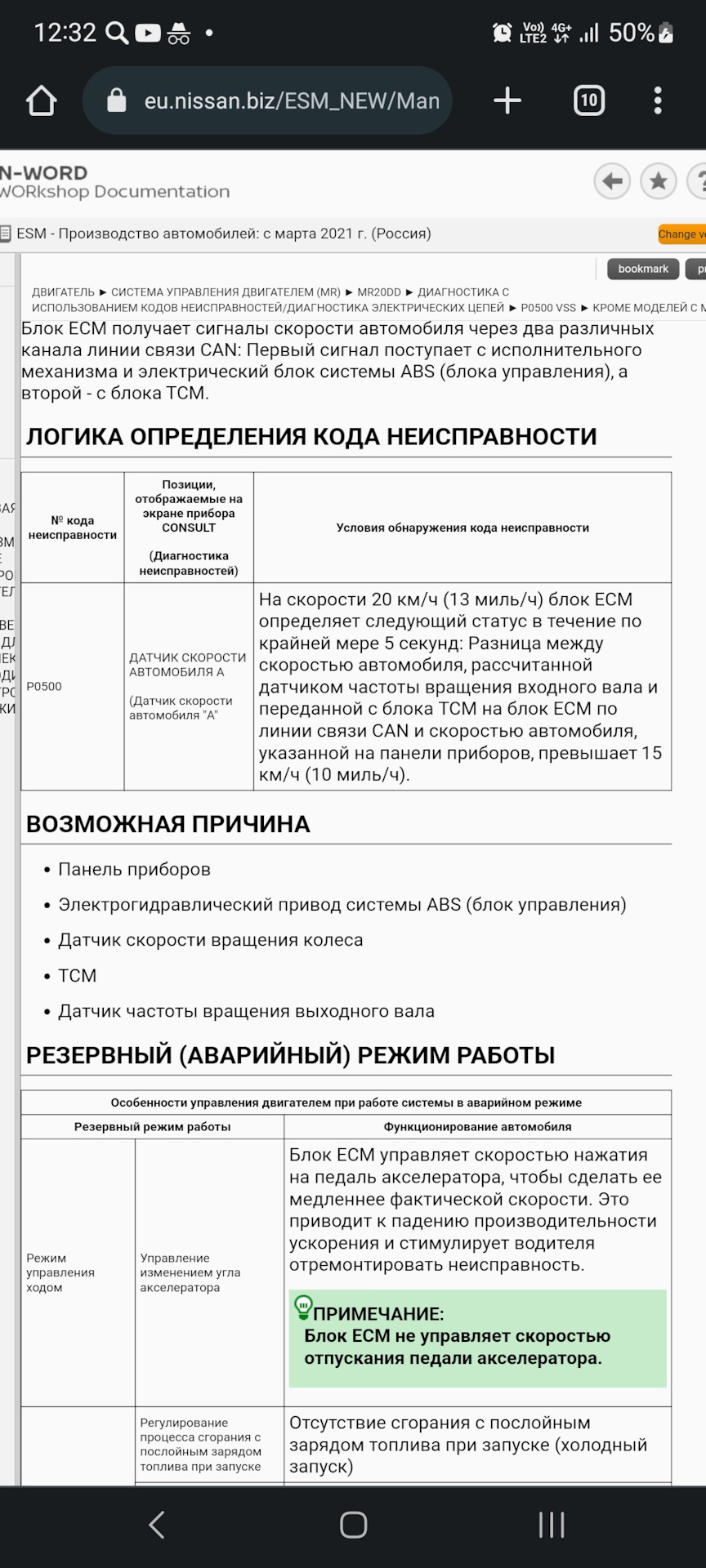

Какой то датчик АБС или проводка к нему. Был бы полный привод и он бы не работал.
Кан-шина?
Она перепаяна год назад
Ошибку стереть и понаблюдать. Если ошибка не активная и не стирается.
Так всё равно, через минут 30 езды опять всё вылезает
Визуально датчик скорости и провода к нему нормально выглядят? а то может быть пошевелить/обработать, ну или сам датчик попробовать поменять на исправный, ну и понаблюдать… если ПО ловит ошибку по датчику с коробки то там вроде как не сложно, он сверху должен быть…
