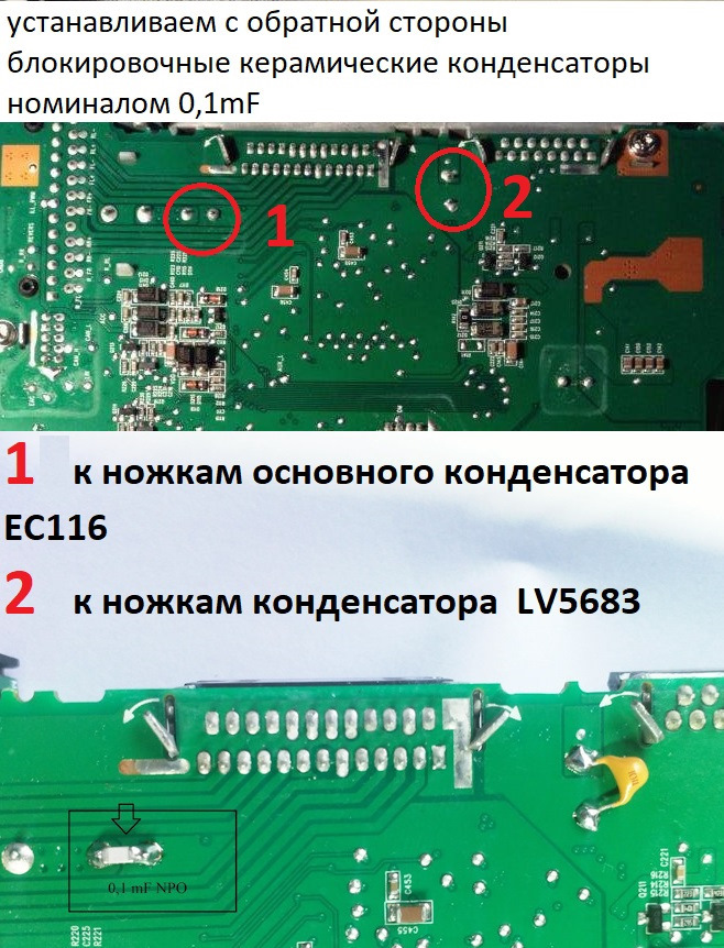

1) Для начала нужно заняться питанием и максимально подавить все шумы:

конденсатор электролитический полярный 25В 4700 мкФ -1 шт. от 10 до 40 рублей
конденсатор электролитический полярный 16В 2200 мкФ — 1 шт. от 5 до 40 рублей
конденсатор электролитический полярный 16В 470 мкФ — 2 шт.
конденсатор керамический дисковый/выводной 25в или 50в 0,1mF от 2 до 18 рублей
конденсатор керамический SMD корпус 1210… 0,1mF продаются по 10 штук, пачка 110 рублей
усилитель TDA 7560 — 1 шт. от 300 до 800 рублей
операционные усилители OPA 2134UA — 2/3 шт. цена за 1шт. от 60 до 230 рублей

Конденсаторы 0.1mF нельзя одинаковые ставить? Или один дисковый выводной а другой керамический нужен? Если дисковый выводной оба поставить на основной конденсатор и на lv5683?
Ставь оба дисковый у меня просто керамика кончилась

0.1mf объязательно? На сайте видел ставят 0.47 мкФ. Как лучше?
Какой нужно стаыить в паралель к73-17 0.47 мкф (250 или 100 и какой процент 5 или 10)? От чего зависит
0,47мкФ x400В к ножкам основного кондера 25v4700 мкфр, написано же нет?)

Подскажи один моментик по ОРА в наличии в магазине естьOPA2134PA DIP-8 и OPA2134UA SO-8 в чем отличие? как я пониаю DIP и SO это способ монтажа, а буквы PA и UA? и вообще правильно ли я понимаю?:)
Не подскажу)) короч те нужны те что в маленьком корпусе)
а скажи еще один момент, судя по фото платы микросхемы ОРА верхнего монтажа? или я ошибаюсь?
1 на первой фото возле платы тоже ора но в большом корпусе, они не подойдут

цитата Как еще возможно отфильтровать звук!
заменить конденсатор, на этой фото вот этот большой в синий обмотке, на другой.
Стоковый кондер 35v 3300 mf на тюненый 35v 4700 mf, к ножкам тюненого паяем пленочный кондер 0,47mFx100V <<< но вот этого я не делал уже!
