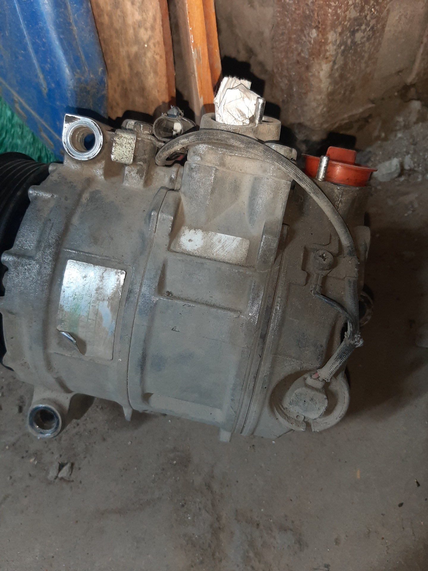

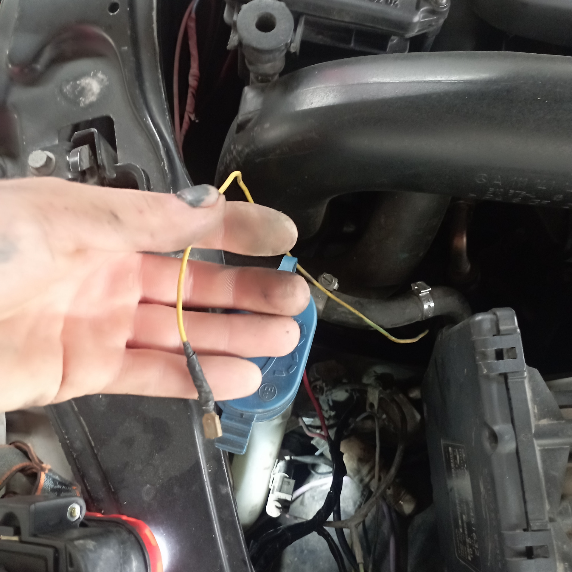

Всем привет, такая проблема, не включается с кнопки кондей, полазил под капотом нашел провод от компрессора кондея
Подключаю его на прямую к акуму кондей работает, вопрос куда этот провод должен приходить чтоб с кнопки включался ?

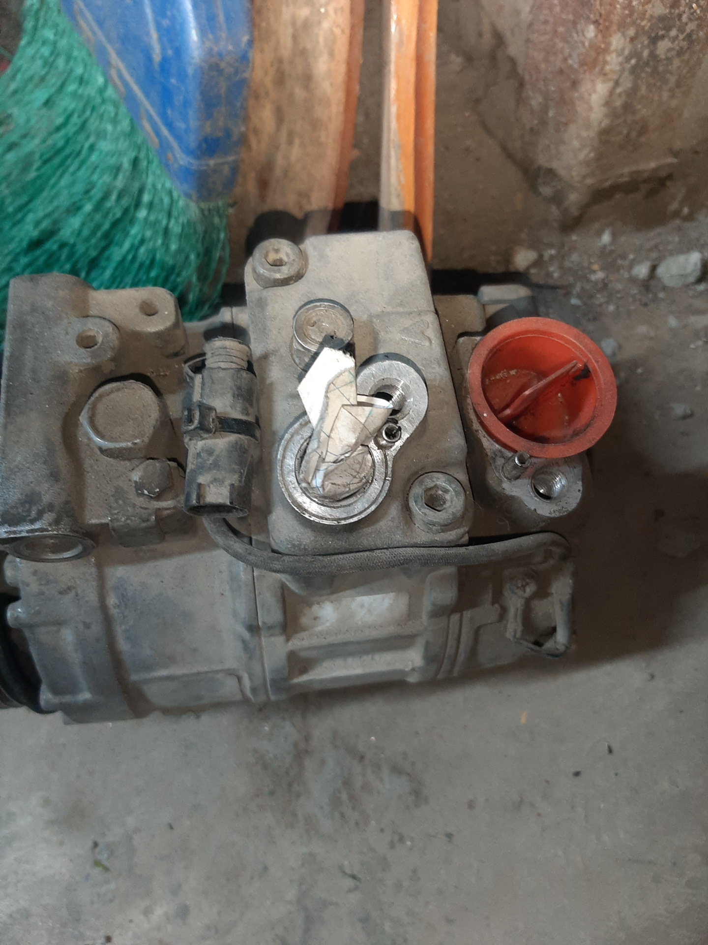

На компрессоре есть управляющий клапан, от этого клапана идёт один провод и он уходит в передний блок sam куда точно уже не помню, в инете можно найти информацию. Т.к. компрессор стоит постоянного вращения на нём нет прижемной муфты этот клапан перепускает фреон при подачи на его питания(импульсов). Просмотри внимательно проводку откуда идёт этот провод, клапан вставляется в компрессор
В компрессоре с боку ?
Да, он находится с боку, чёрный круг немного утопленный и фиксируется стопорным кольцом.

Отнего этот провод у меня идёт
Volkov-Andryha
Дальше куда он приходит ?
Он должен идти в передний блок sam точнее не скажу
IceJack92kz
Снимай воздушный фильтр, возможно и коллектор, этот провод там проходит…
