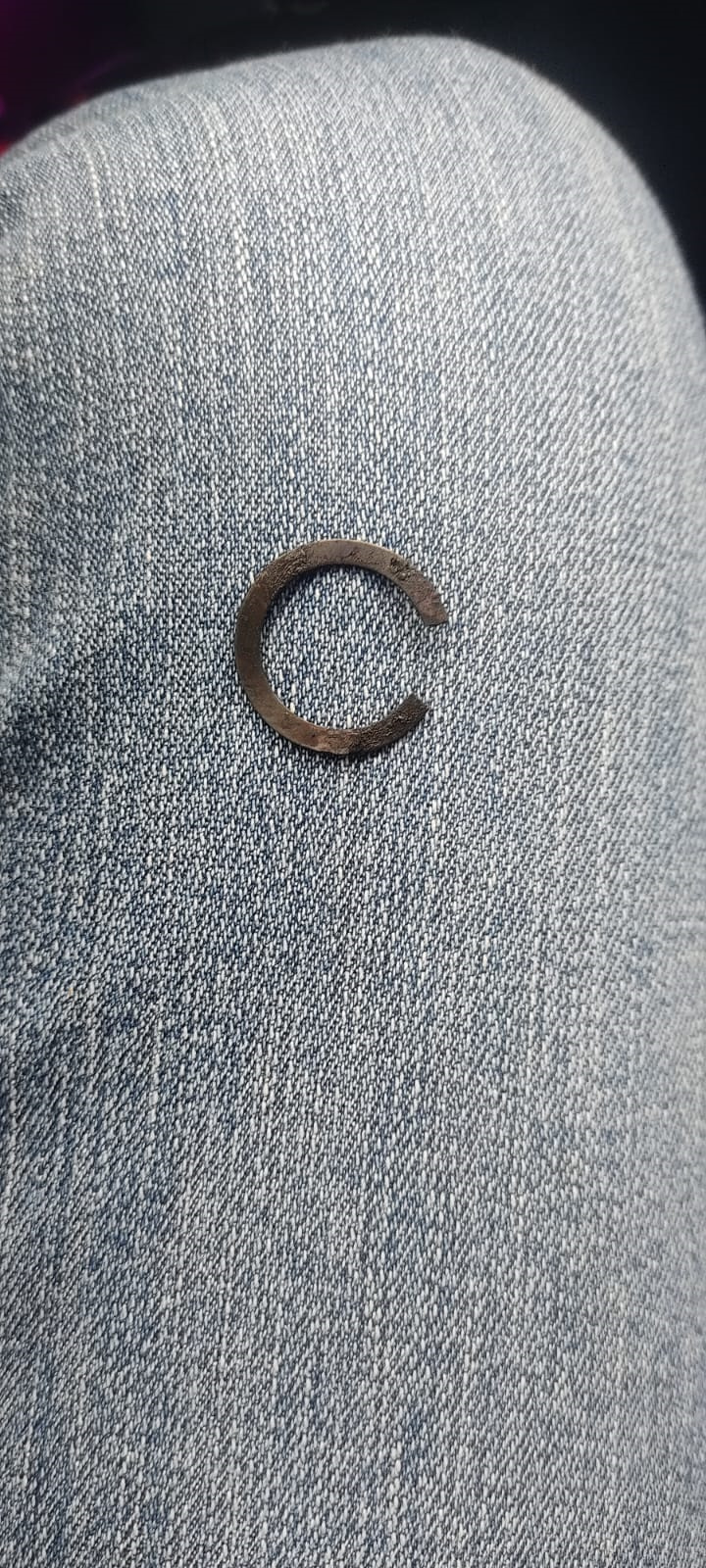

Проблема на наших машинах известная, лопается пружинная шайба и замок просто лежит на сидении. Вот один из мануалов решения проблемы (www.drive2.ru/l/543238459788099600) — решил исправить ситуацию так же.

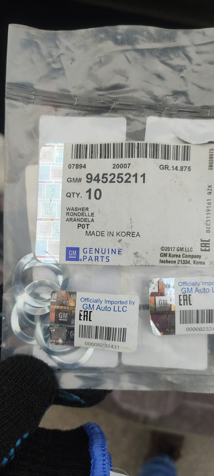

Я давно купил пружинные шайбы GM 94525211, знаю, что сейчас с ними проблема(

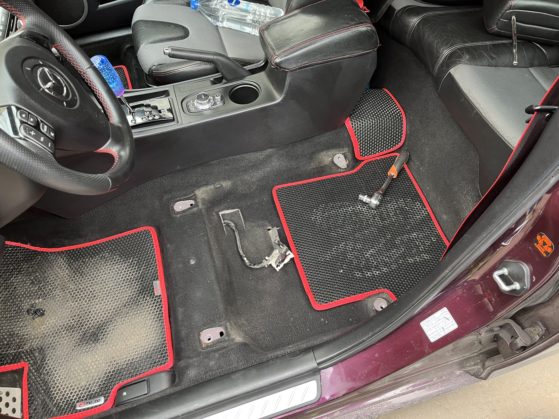

Сидение решил снять, так удобнее

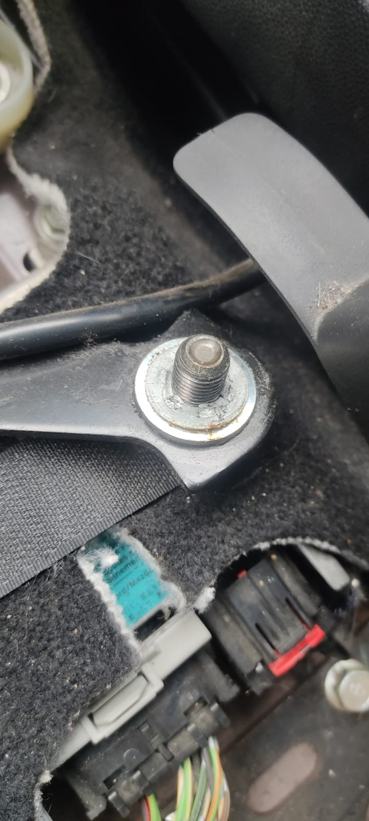

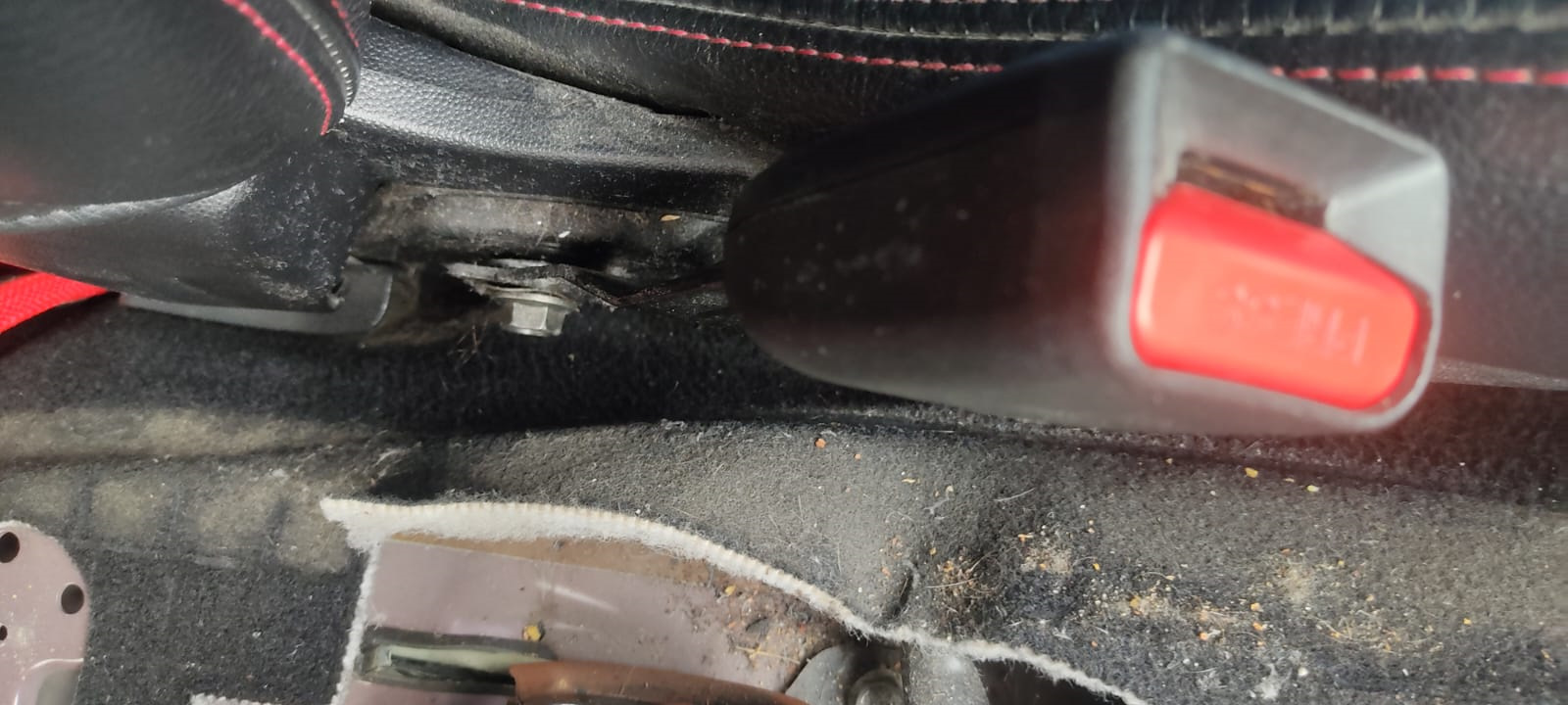

Откручивавшем замок и сняв стопор
Достаем виновницу

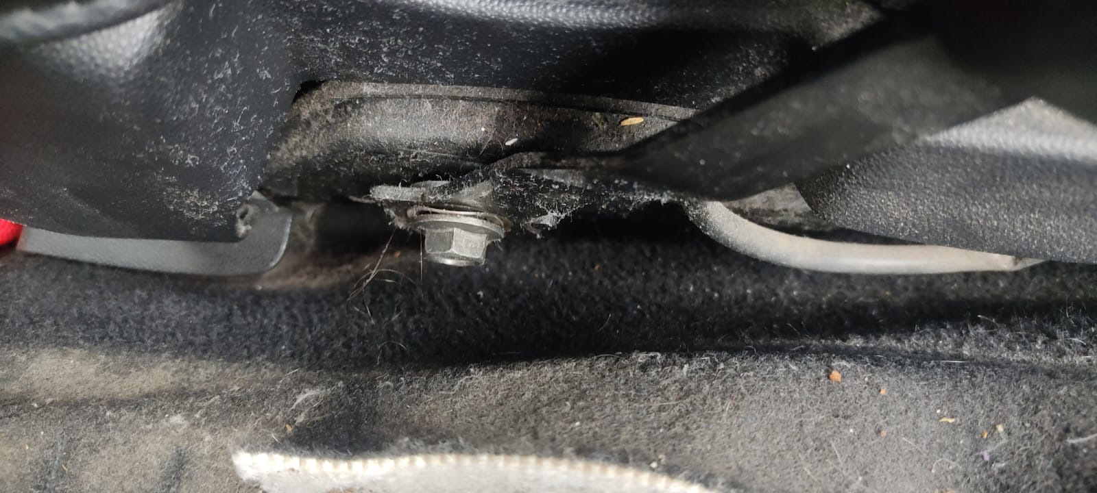

Ставим новую пружинную шайбу GM и собираем все обратно
Теперь ничего не болтается, вернулась прежняя упругость в штоке замка!

Только не понял зачем сиденье снимал? Я у себя просто открутил, поменял и обратно прикрутил.
Ну тут так сказать заодно, нужно было ещё кое что подшаманить

Действительно слабенькие шайбы в этих замках, на пассажирском тоже заменил?
Да в пассажирском тоже решил обновить
