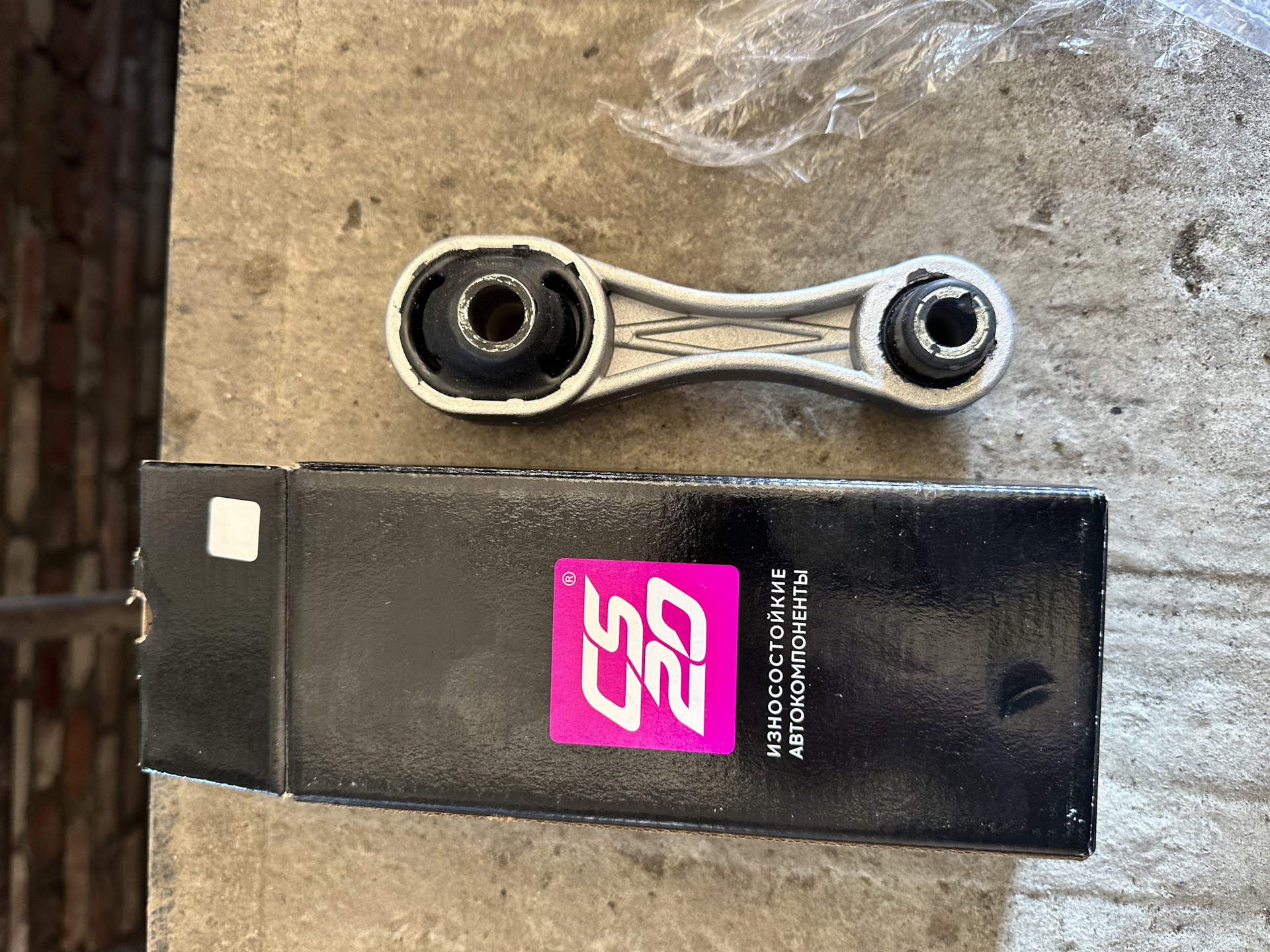

Всем доброго дня! Сегодня расскажу по установку доп опоры на мой ларгус! Штука не новая как и информация, и на новостную революцию не претендую! Но мера уже вынужденная, очень напрягает ощущение телепающегося мотора при живых подушках( страшно представить что будет когда они помрут)
Задолбало дергатня при сбросе газа на передаче, и дергатня при езде по плохой дороге!

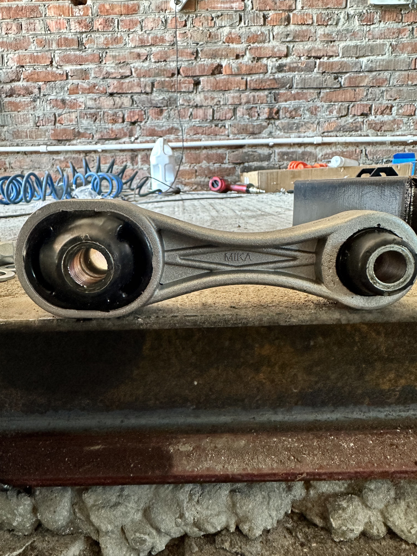

Я решился, покупал у Олега на Авито, отправка мега скоростная и оперативная! Само изделие довольно добротно изготовлено и покрашено! На фото выглядит хуже чем есть на самом деле! Немного только кронштейн не в размер подушки, или подушка не в размер кронштейна но все решаемо!сама подушка у меня была куплена еще заранее с озон, подушка была от CS-20
Сама установка проста, замена колеса процедура по сложнее будет! Если для вас и это трудность то убедительная просьба обратиться в сервисный центр😂

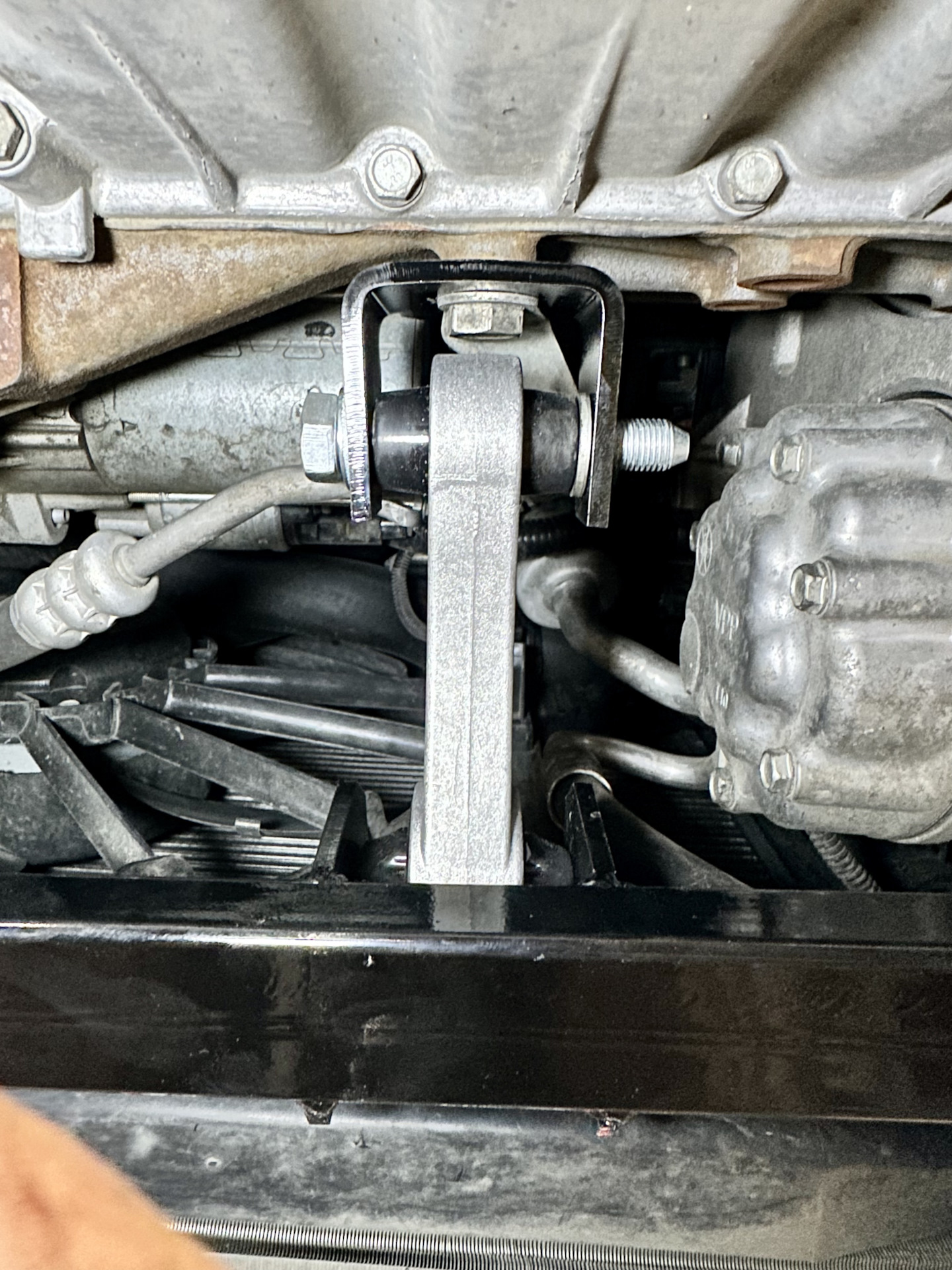

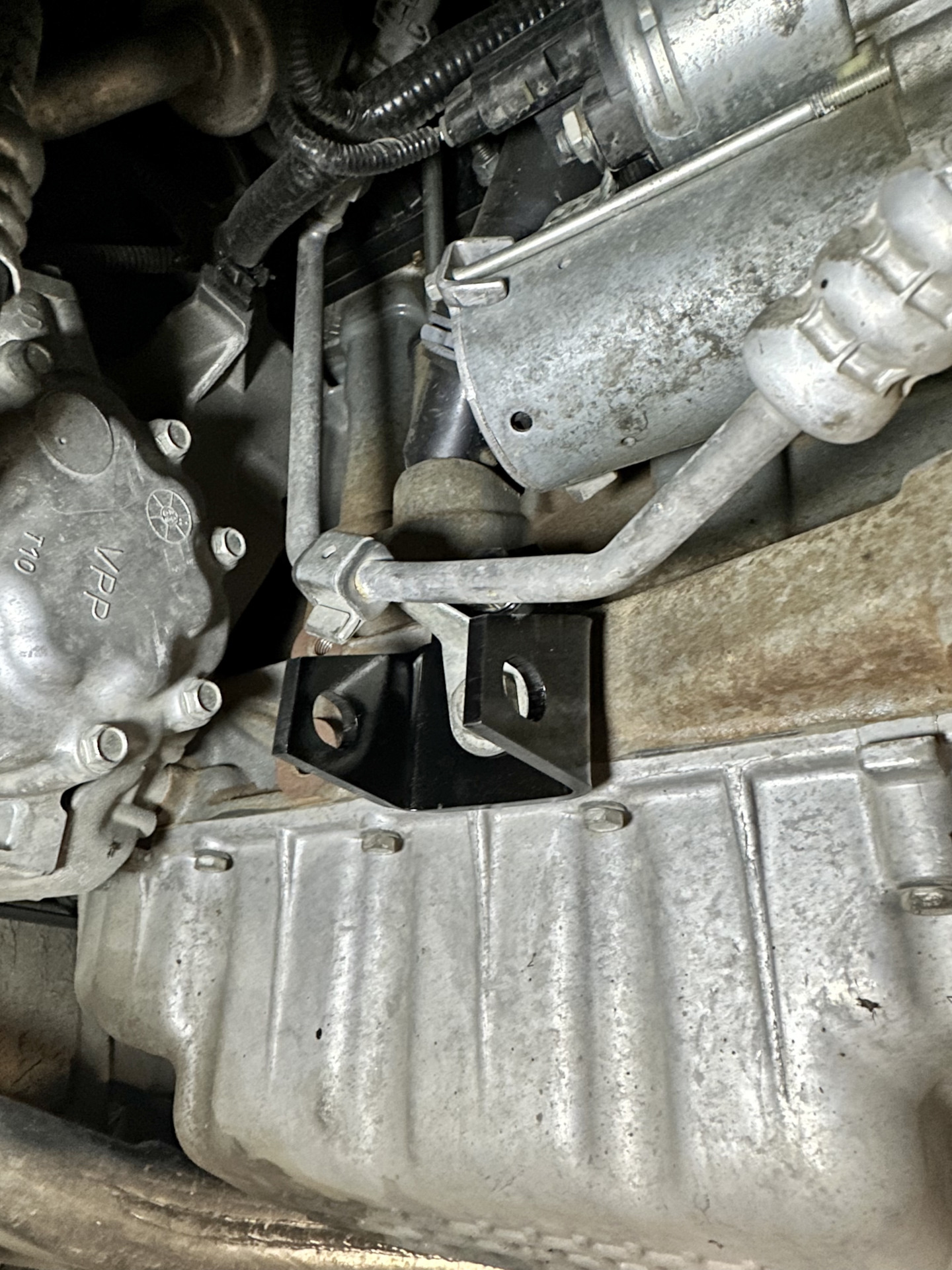

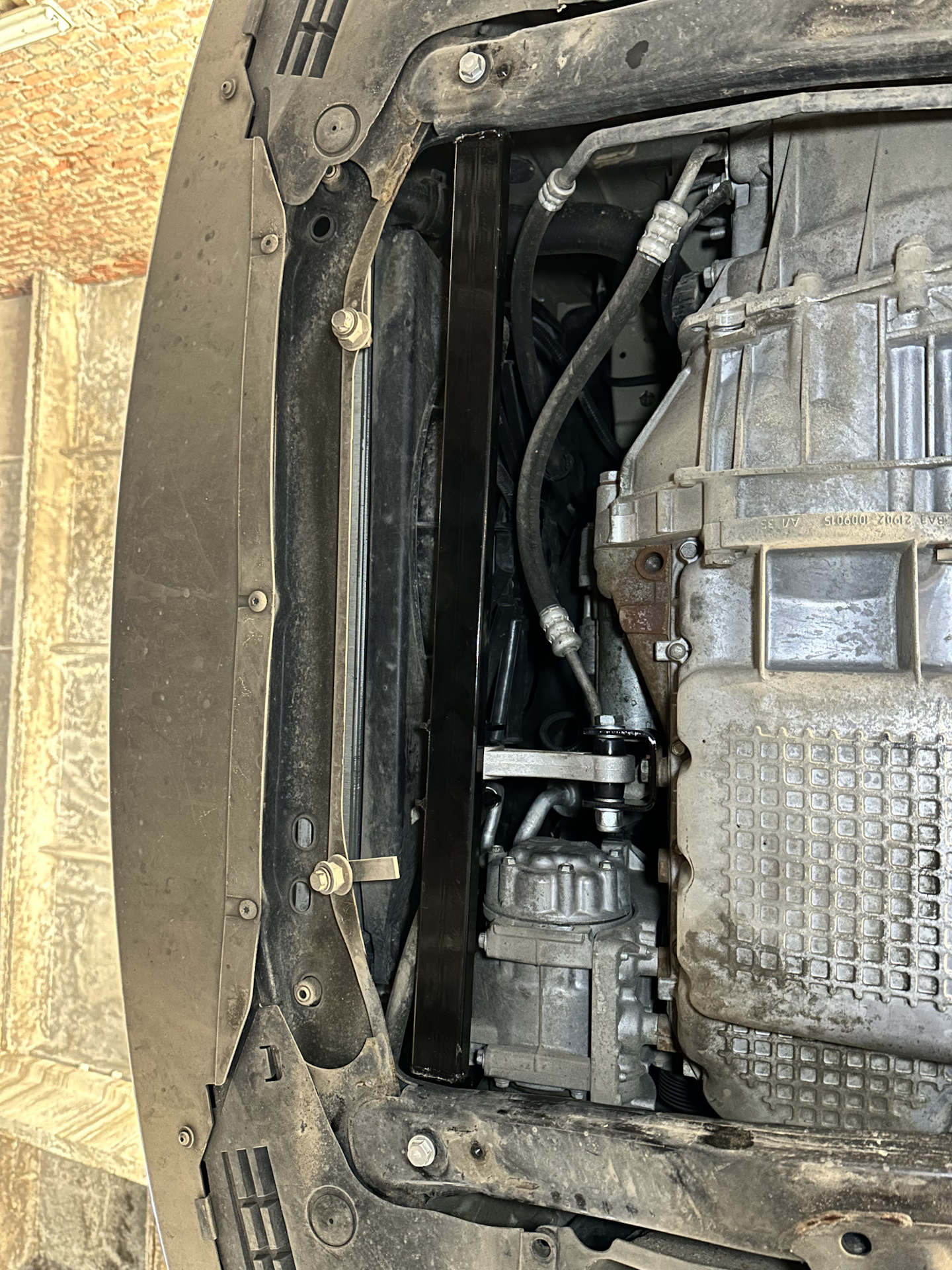

Встало все четко! Трубку все же пришлось подогнуть но уже в самый последний момент, буквально на 0,5 сантиметра вверх, буквально хватает усилия рук. Зазор между опорой и радиатором просто конский!
Рекомендую сначала наживить все болты, и после уже обтягивать
Очень много вопросов к компании cs-20! Их опора стоит в районе 1100₽ но на опоре стоит маркировка MIKA! Хотя отдельно опора Мика стоит в районе 650₽

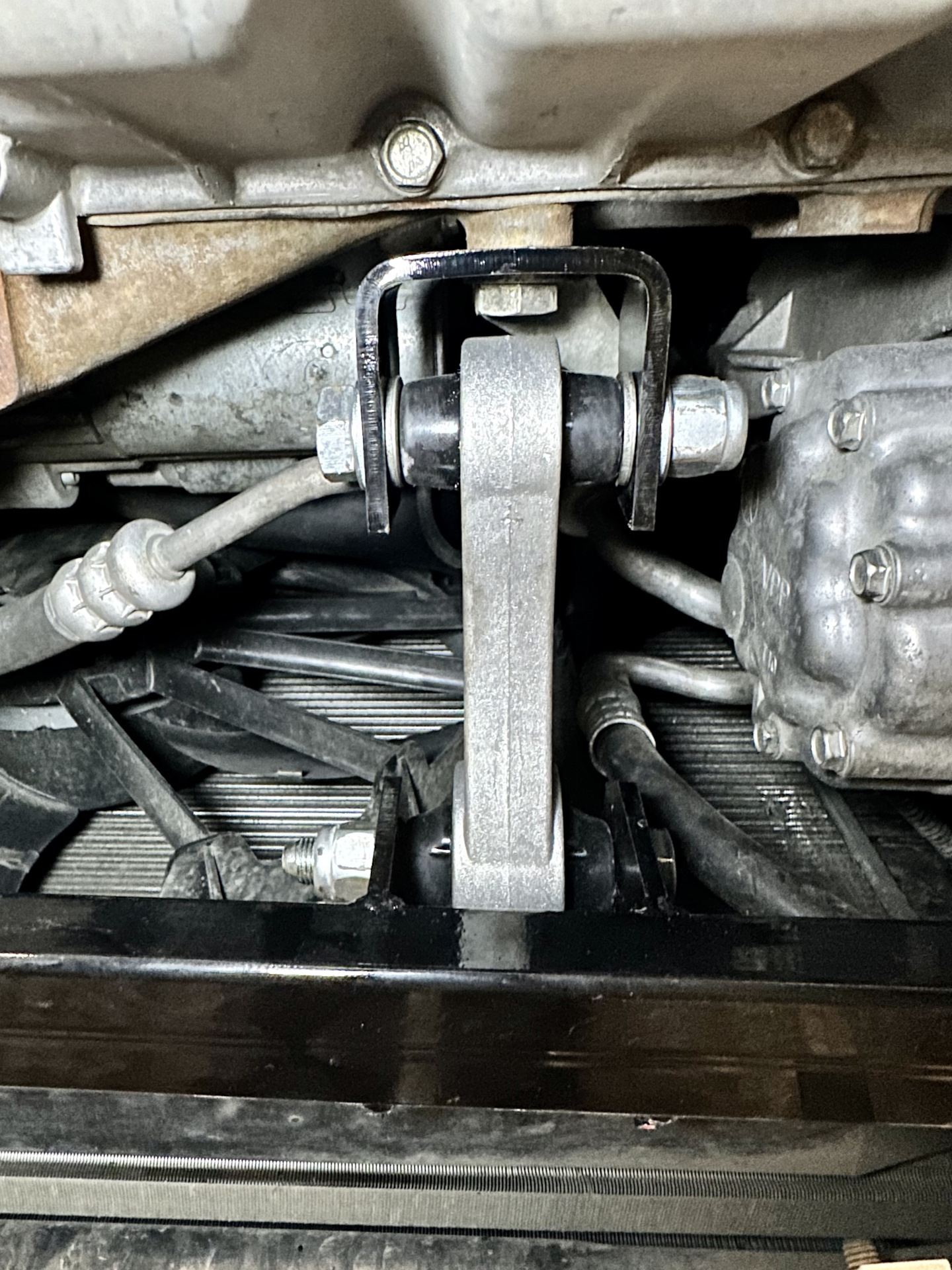

Уши на кронштейне были загнуты во внутрь, и подушка входила с зазором, если затянуть то уши загнет еще сильнее! Сначала подложил шайбу, но мало! Разогнул одно ухо и подложил по шайбе с каждой стороны! Не знаю с чем это связано, но за свою практику я передержал в руках много тюнячек и ничего не бывает гладко, для меня это не удивило, хотя каково нибудь перфекционисту потребуется вызов скорой!
С самого старта ощущается разница, пропали удары при переключениях и при педалирование на передаче, теперь на холостых на кочках едет ровнее и не дергаясь! Штука конечно нужная и полезная, можно устанавливать без раздумья! Вопрос почему этого не сделали с завода при рестайлинге ларгуса не понятно! Хотя с автовазом все давно уже ясно и понятно…

Кстати, как защита встала?
Никаких сложностей, все встало на место!

По кронштейну. Шайбы не нужно Подкладывать, при затяжке уши кронштейна примут нужную форму. Гибочный станок под размер точно не попадает
Без шайб просто ну очень не сексуально получалось, паразитный зазор был миллиметра 4! Ну для меня это даже лучше если бы пришлось впихивать подушку силой
Он бы убрался этот зазор, при достаточной затяжки, но и так норм получилось👍🙂
Возможно, но у нас полный сервис шайб
