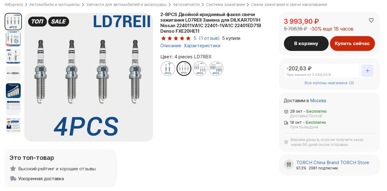

На АлиЭкспресс — есть интернет — магазин TORH. (с огромным ассортиментом)
aliexpress.ru/store/91215…detail.0.0.6b8f283edEVdGo
Проконсультировавшись с продавцом на сайте АЛИ, он меня заверил что свечи LD7DII являются аналогом NGK DILKAR7D11H.
При цене предложения 2 800 за комплект (со скидкой 40%), я решил заказать свечи LD7DII.

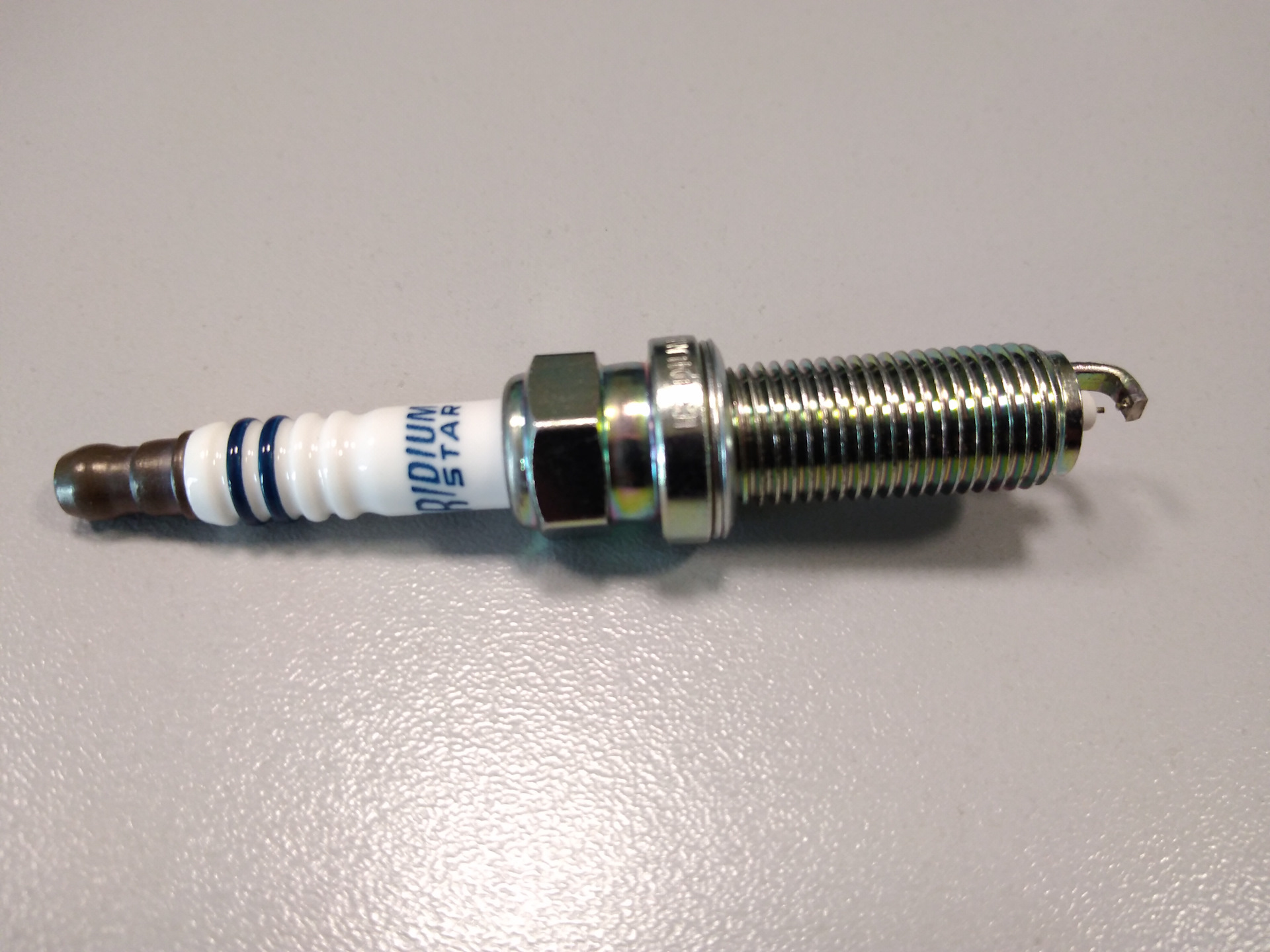

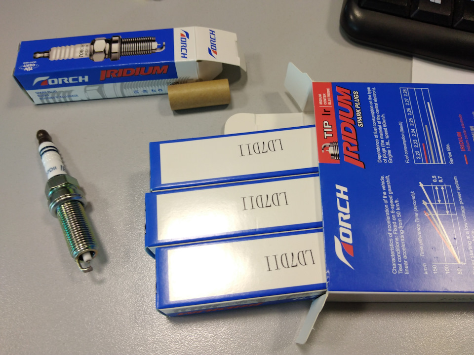

На вид свечи сделаны качественно.
На электродах явно видно, что есть места сварки самих искрообразующих элементов (возможно даже и иридий).
Как на оригиналах NGK есть порошок под изолятором.
Центральный Г-образный электрод — магнитится.
Фото свечей прилагаю.

И было бы интересно сделать макросъемку контактов Torch и контактов NGK. Если мне не изменяет память, то центральный электрод NGK имеет напайку желтоватого цвета. Хотя с другой стороны, сам иридий в чистом виде — серебристо-белый металл. К слову, у Torch центральный электрод вообще черный?!
Могу предположить, что видимая чернота электродов — это последствия вварки самих электродов.
Моё личное мнение это не должно сказываться на работоспособность свечей
Может чернота и несущественный момент.

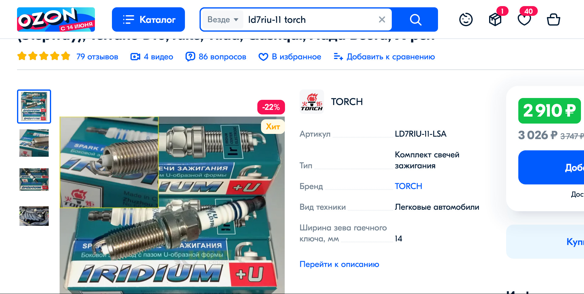

Так эти свечи под сомнением в наш двигатель! По крайней мере так продавцы с озона объясняют, есть расхождения в размерах с ngk.
есть конкретика в чём именно расхождения?

Почитайте отзывы и вопросы на озоне, там как раз владельцы x trail задавали и им продавец всё разъяснял! Сам хотел приобрести, но передумал. www.ozon.ru/product/kompl…=bPuzlN8yRg&tab=questions
Прочитал по ссылке на OZON ответы продавца:
1. По ссылке — другая модель свечей
2. По ссылке свечи с длиной 26 мм, а они действительно не подходят.
3. В моём посте свечи с длиной 28,5 как положено, калильное число 7
Вывод:
— по ссылке на OZON обсуждаются другие свечи и продавец прав что ни не подходят для MR20DD
Слушайте, не собираюсь спорить, вот поставите и расскажите, как всё подходит! Но при наборе в поисковике LD7DII, сразу попадаешь туда! И не зря владельцы трейлов спрашивают! У вас я не увидел полного названия свечей!

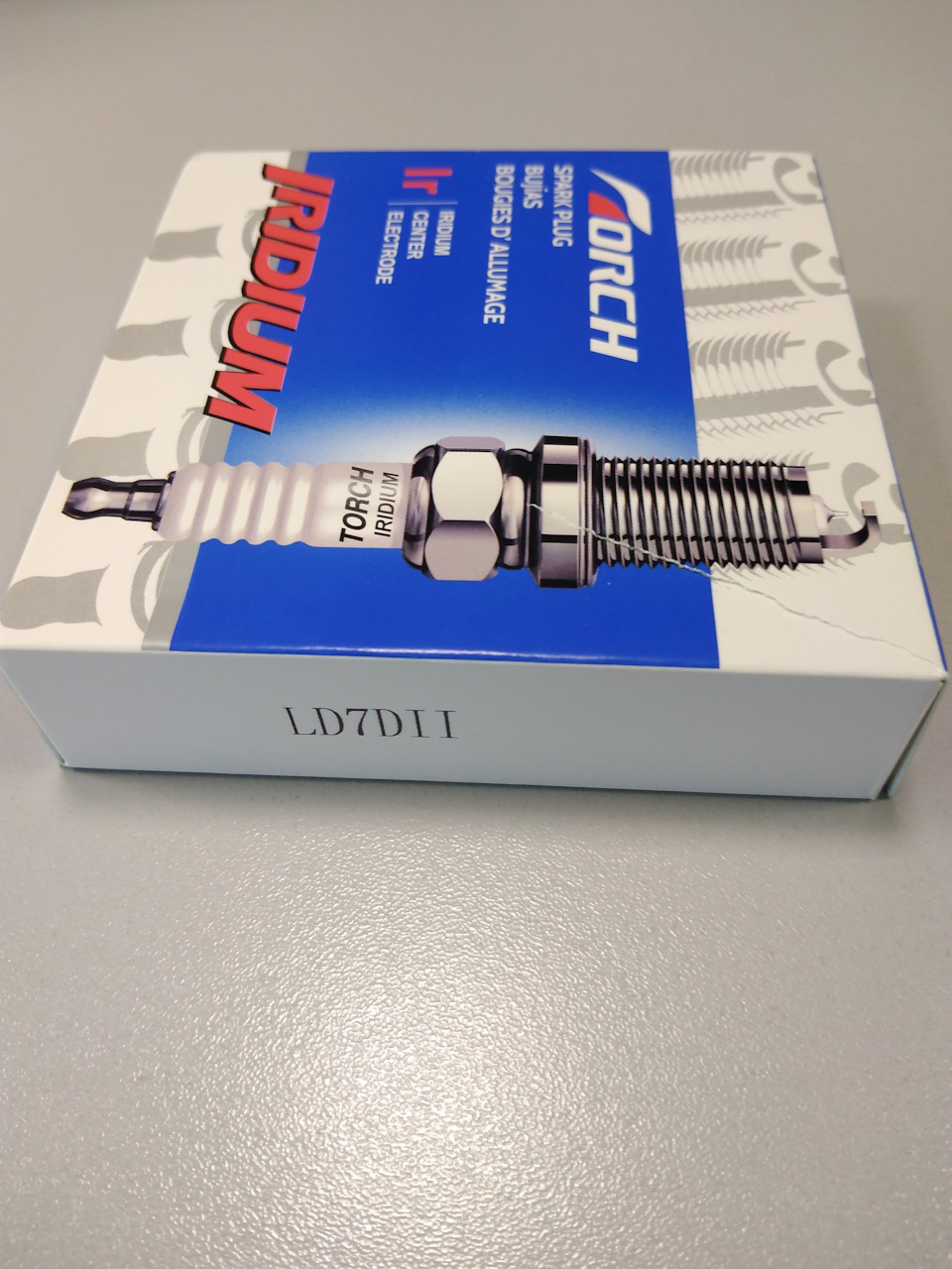

Наименование/артикул и тип свечей я указал — LD7DII. Другого у меня нет.
На упаковке тоже написано — LD7DII.

Попадаешь на озон, там такое же название свечей, только артикул больше LD7RIU-11-LSA
Ну я же написал — LD7RIU-11-LSA — это совсем другая модель свечи.
