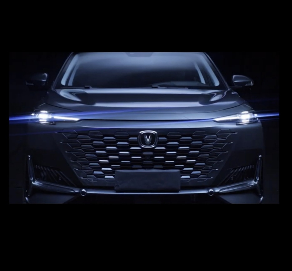

Иными словами "ВАУ-ЭФФЕКТ"!
От самого вида машины!
Немец, автодизайнер, Бетран Бах, нарисовавший Insignia G1, снова сотворил дизайнерское чудо — UNI-K!
Эффект и от визуализации в целом и от всего того, что теперь есть в современных авто, есть в моём Юнике!
Эффект от "Звездно-серого" цвета UNI- k, это именно его цвет! Темный Серый немного сдерживает футуристичность дизайна кузова, одновременно подчёркивает его элементы — это и Porsche/ Porsche Panamera (вид сзади), Audi Q8, это и что-то от Jaguar E-Pace и Range Rover Velar (цвет опятьже, и ручки в особенности!), боковая часть от Lamborghini Urus… сколько людей столько и мнений, а точнее у каждого свои элементы машин в голове, т.к. они нравятся! Элементы электрокаров переда Юника, отсутствие классической радиаторной решётки.

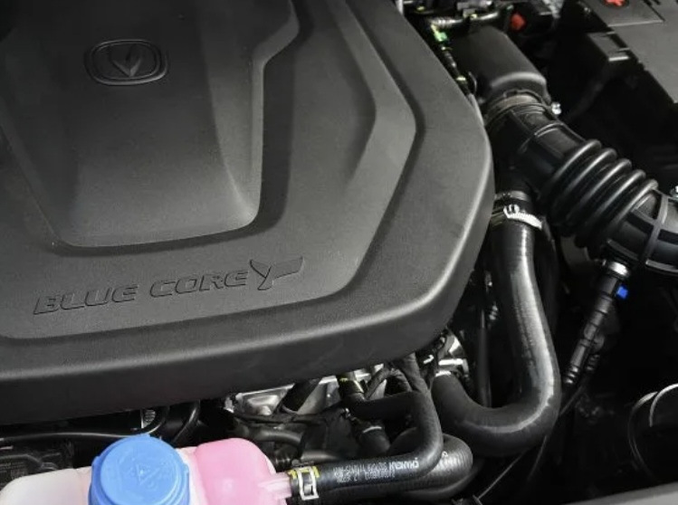

ДВС — JL486ZQ5, 2 л. Турбо. Чугунный блок. Алюминиевая головка цилиндра.
2 фазавращетеля. Непосредственный впрыск. Выпускного коллектора нет, он интегрирован в головку блока цилиндра.
Что позволяет турбине активно работать с самых низов!
Жидкостный интеркулер (объяснеяется почему два бачка охлаждающей жидкости под капотом).

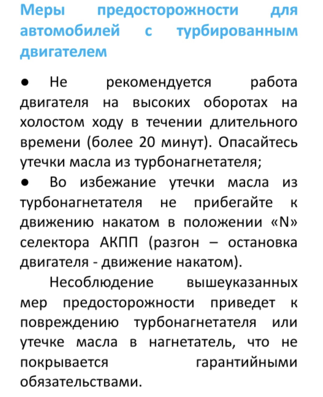

Здесь добавлю:
Чтобы кто не говорил в сервисе или в интернете, понятно что физику не обманешь и надо турбину сначала погреть а потом охладить хоть чуть чуть.
Турбина у нас небольшая и расположена высоко в хорошо вентилируемом месте (в кулере своя при этом жидкость) и не нагружена она особо, зачастую дай бог 50% от своей мощности даёт (за что опять же спасибо китайцам, чтоб долговечнее турбины были делают запас) но все равно посмотрите теорию как работает турбина… ее крутят раскалённые выхлопные газы плюс трение никто не отменял, а значит чем больше топишь тем горячее турбина и если резко это все останавливать не давая на холостом ходу хоть как то остыть вполне логично что турбина меньше прослужит. А если не греть то температура выхлопа и турбины будет недостаточной и может возникнуть дополнительное нежелательное трение что может привести к деформациям турбины, хотя тут конечно меньше шансов!
Короче, грееть надо, немного погреть, при этом не сразу тапок в пол первые километры при поездке, и после активной езды дать на холостом ходу отдохнуть — остыть!
У UNI-K есть способность, охлождать турбину и двигатель, даже, если вы выкл зажигание, то какое-то время вентилятор продолжает работать!
Турбина UNI-K, т.к. машина не гоночный болид, также требует к себе более бережного отношения при повышенных оборотах:

Не забывайте и про период обкатки!
И не 1000 км, как говорит "БЛОГЕР", а 1600 км. (Поэтому в период обкатки, постарайтесь не использовать режим SPORT, долговременно, а лучше пока его не активировать, до достижения км. — 1600. Т.к. нужно придерживаться рекомендаций о нераскручивании ДВС выше 3000 оборотрв!
Режим NORMAL — очень хорошо справляется с оживление машинки на дороге!).
Об этом есть и в мануале UNI-K

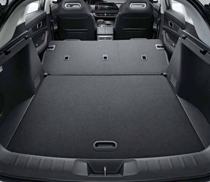

5. Багажник. Может и небольшой, но для перевозки крупного груза, можно и доплатить, для повседневных поездок достаточно! А сложить сиденья, так грузовик!)
Завершил картину — заказом шторки багажника. Читайте в паблике у меня!

2. Багажник пластиковый, думаю всё-таки дополнить карпетом, по бокам!
