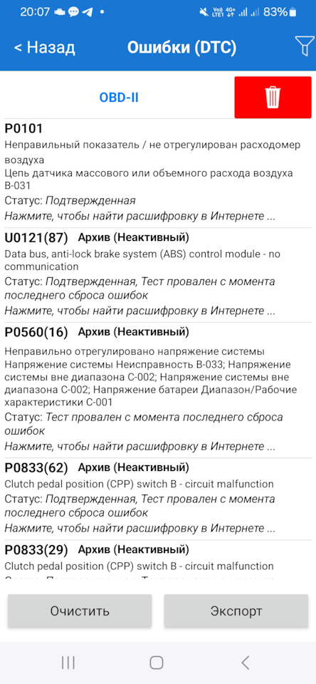

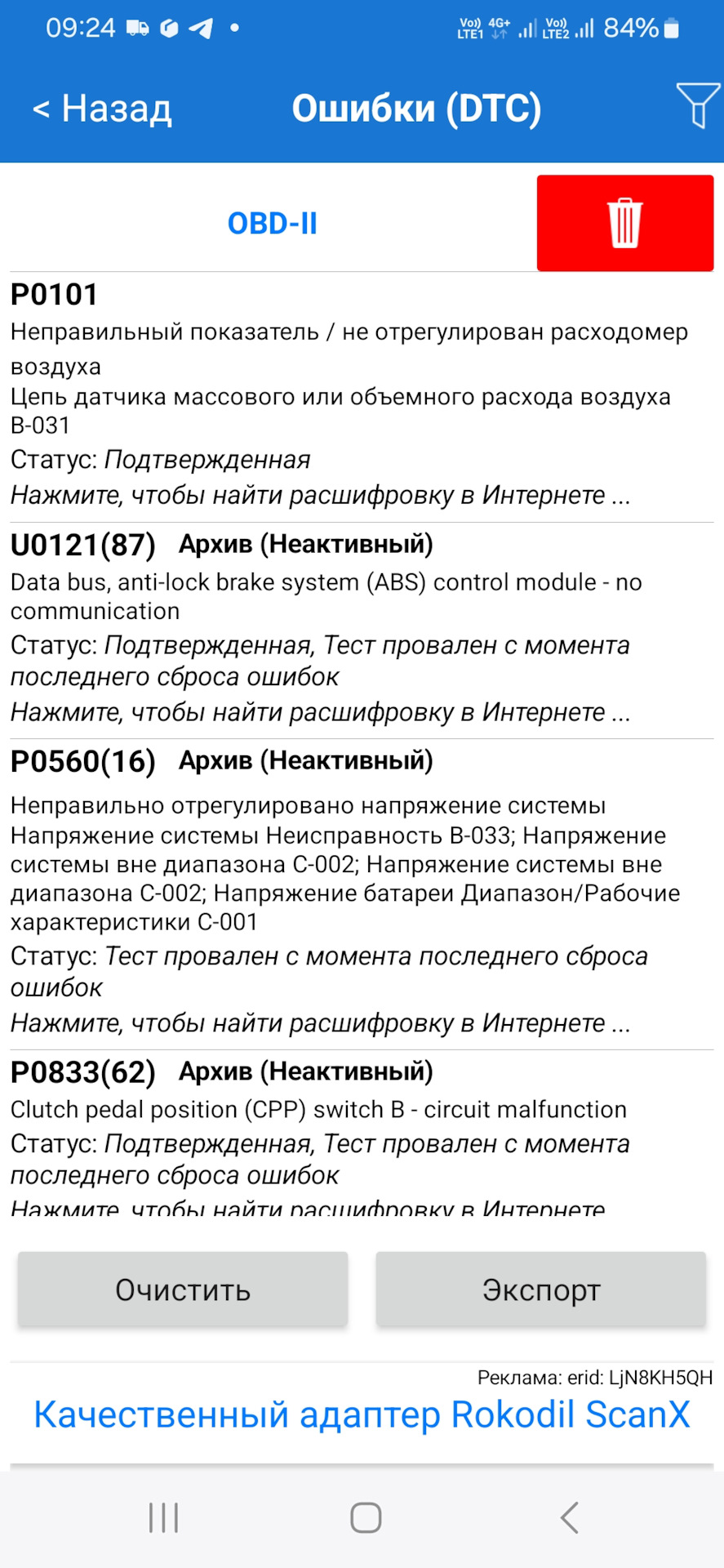

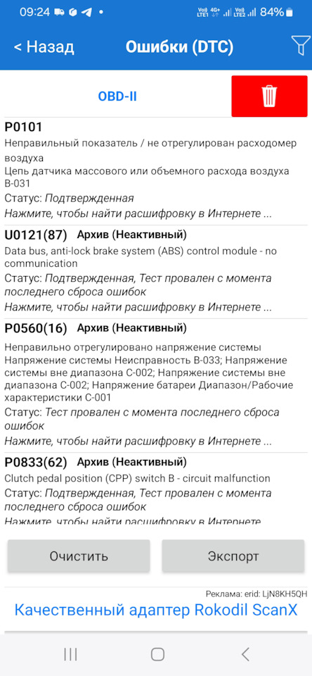

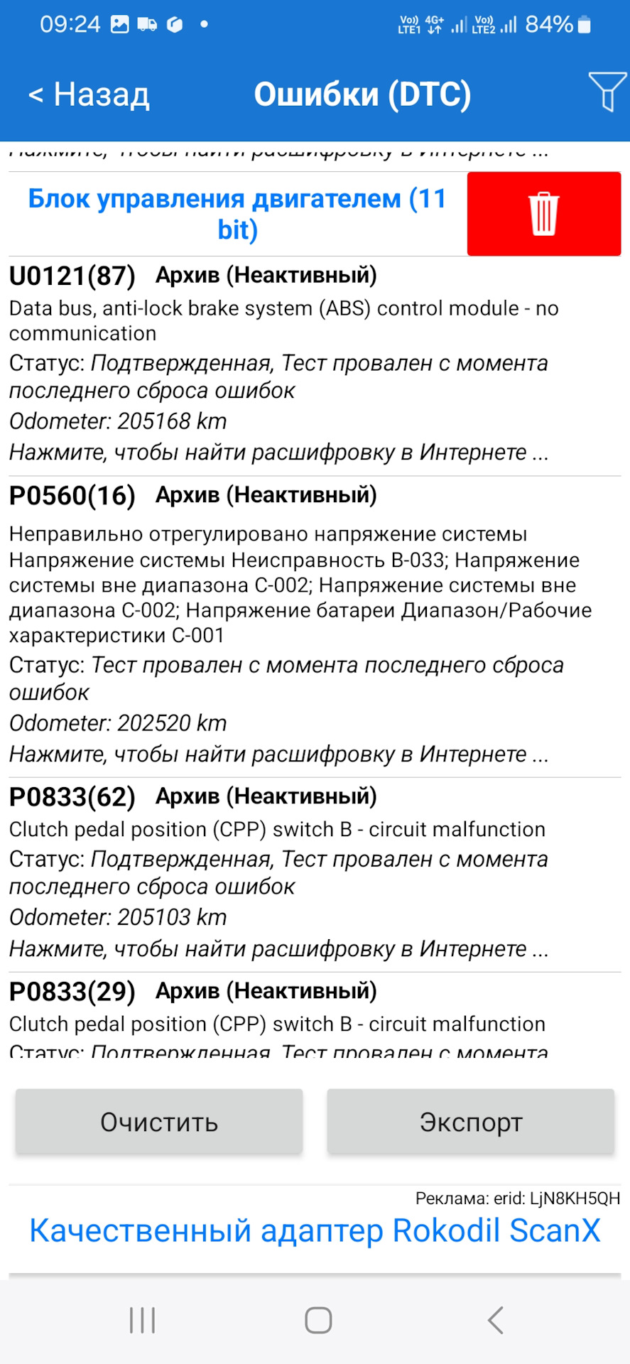

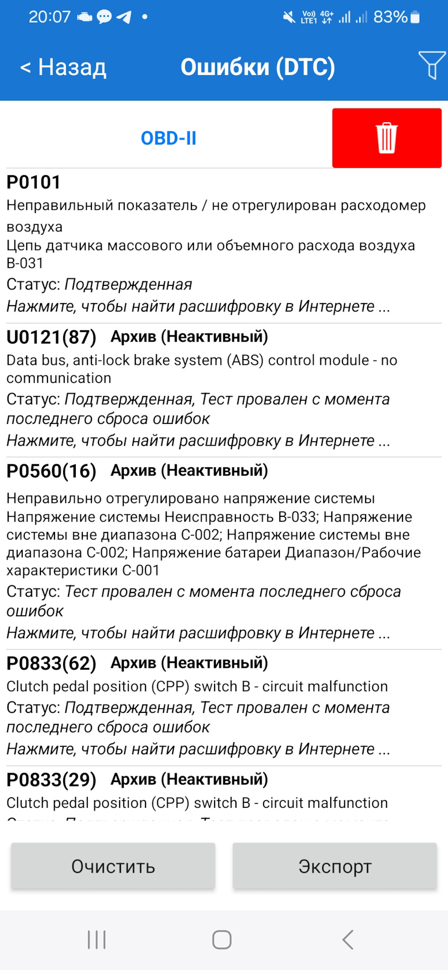

Всем привет.

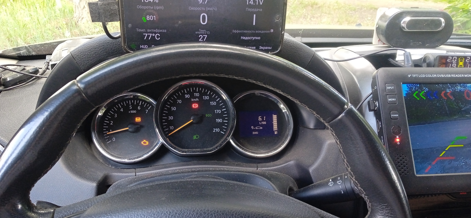

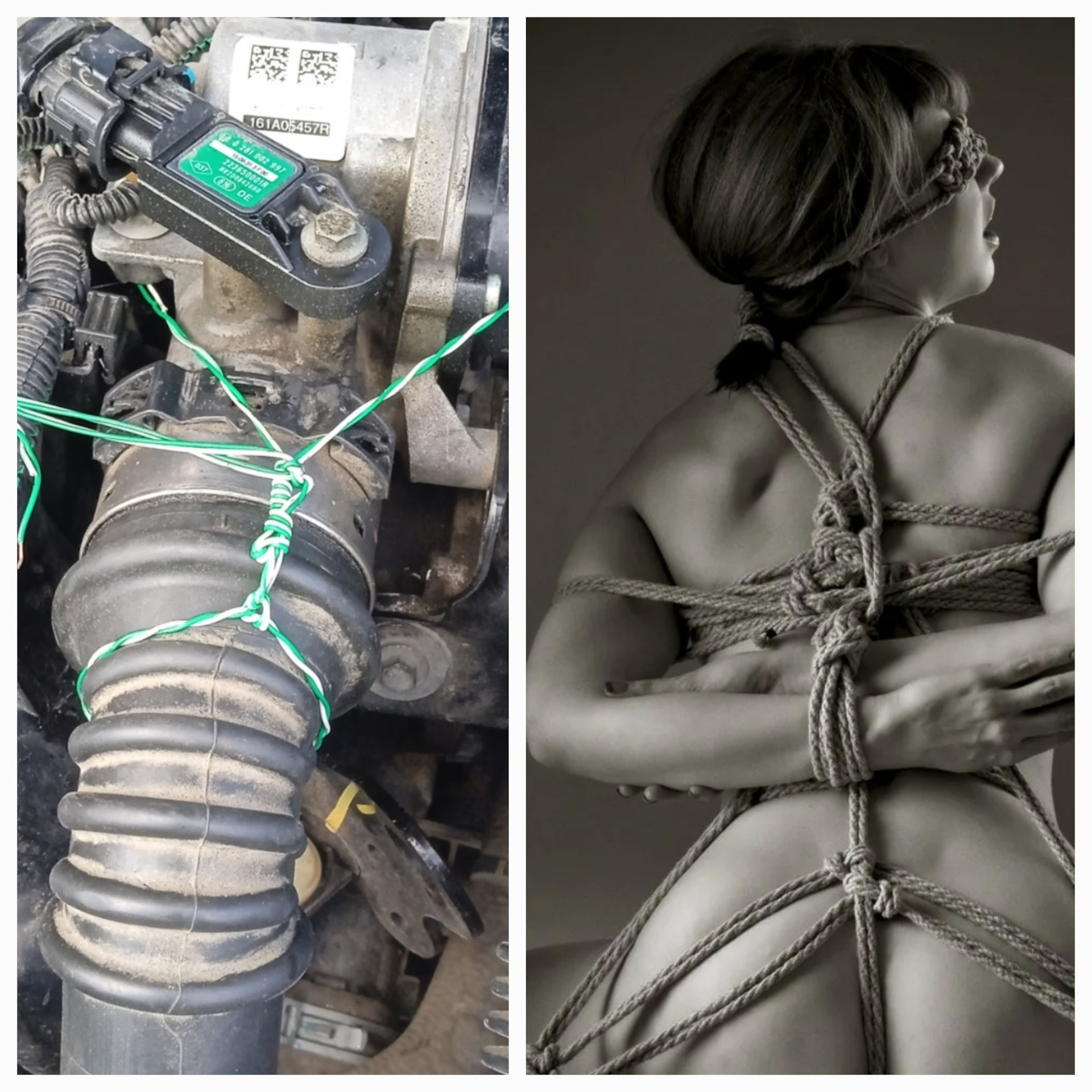

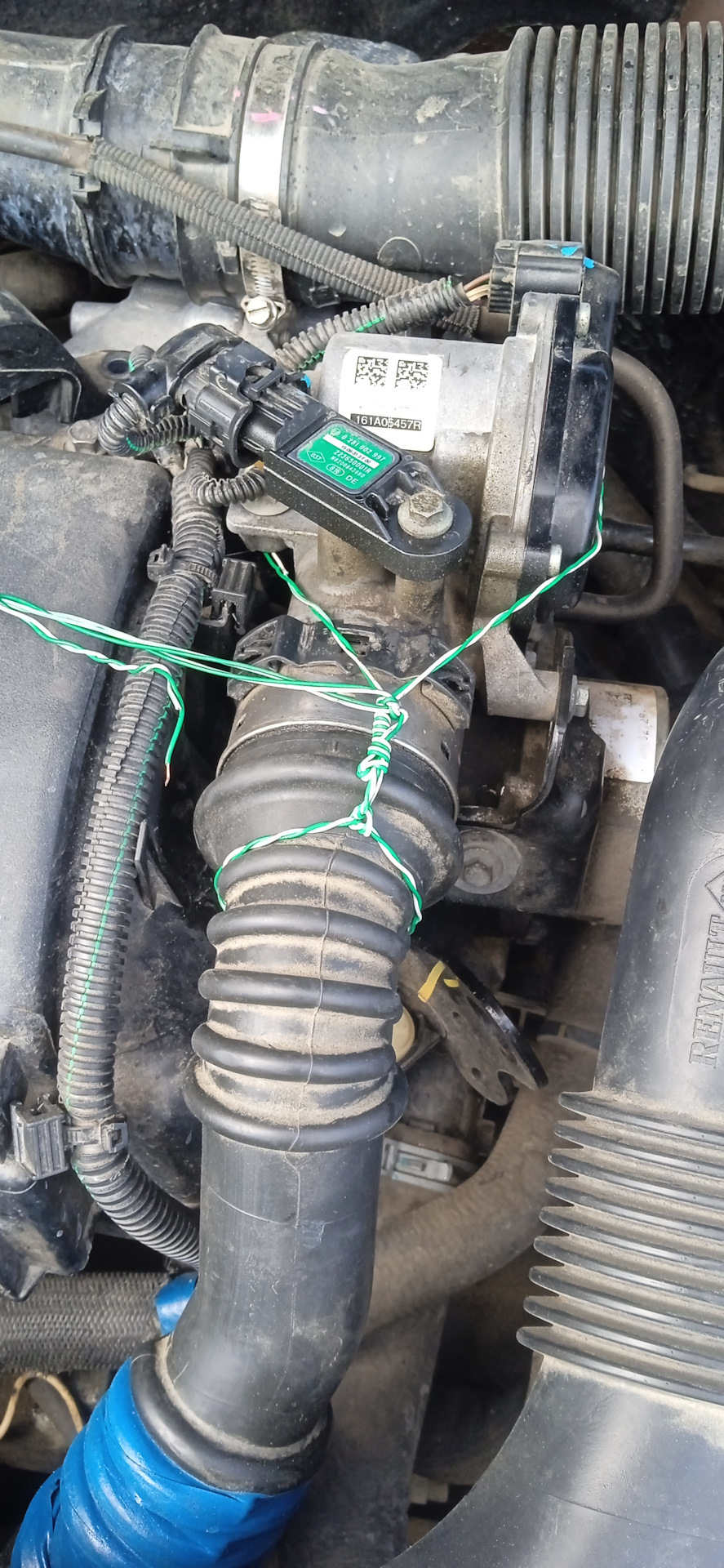

Сегодня поехал на север и по дороге машина резко перестала быстро ехать и изменился звук движки. Проехав немного понял что нужно ехать обратно. Открыв капот увидел что слетел патрубок. (Я его недавно снимал чтобы легче было фильтр масляный поменять.)
Одев патрубок машина снова стала ехать, но появился провал в Газе. Стала не такая резвая как раньше.

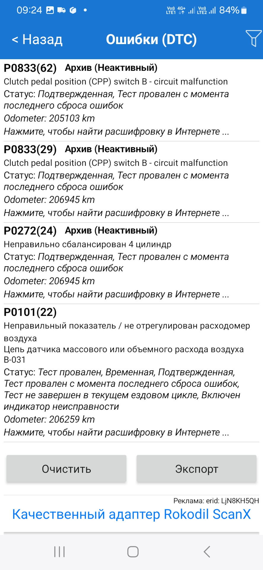

И высветились две ошибки на приборке.

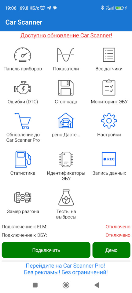

Удалить с помощью мобилы не получилось.
Может кто знает самое хорошее приложение которое умеет удалять ошибки.
Комментарии 492
здравствуйте, у меня случилось тоже самое, как убрать ошибки?
С помощью мобилы ошибки убрались .
У меня сперва не получалось .
Поехал к парнише который занимается этим и он ошибки убрал с помощью моей же мобилы и моего приложения .
Ошибки стирай не все сразу, а заходи в конкретный блок где ошибка и там убирай .

отдельно это на красный бачок?я пробовал не получилось!может я что то не так делаю, к спецом наверное придётся ехать
Я не помню .мне спец делал просто по моей мобиле над приборкой которая работает бортовым компьютером.

Адаптацию дросселя надо делать, после работы со снятым патрубком.
Едет хорошо. Не думаю что какую то адаптацию надо делать
Правильно. Думать вам вредно.

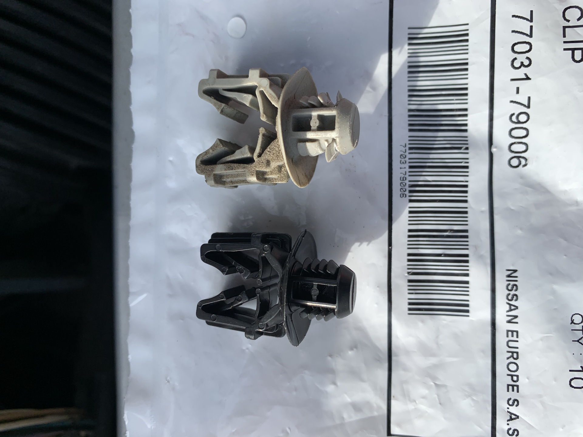

FMA-VOLVO
Менял уже у себя данную клипсу.
Я сделал радикально и навсегда, в БЖ есть

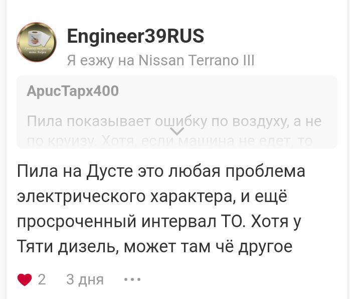

Можешь сразу приступать к загадке. Еë ещё никто не отгадал. (Как стереть пилу на приборке моего дизельного дастера)
Сразу скину ссылку на видео Как у меня всё получилось.
"Ничего сложного в этом нет. Необходимо воспользоваться кнопкой на правом подрулевом переключателе и нажимать до тех пор, пока на бортовом компьютере не отобразится иконка «машины» «гаечного ключа». Теперь нажмите и удерживайте кнопку подрулевого до тех пор, пока не потухнет «пила»."
На моём дастере это не работает. Там нет иконки машины и гаечного ключа.
В смысле нет?) А это что, блеать?
Да ладно. А я не видел этот значок. Может и вправду это тоже будет работать.

Нет, это не он, это какой то спесиалист ему погасил. Ошибку стëрли, а причину ошибки как всегда оставили.

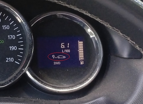

Это средний расход на сотню
Этот расход по трассе из Озерска до Хан ты -Мансийска. Сейчас по городу средний 6.7 высвечивается на приборке.
Ну ты и гонщик у меня по трассе 5.2
Не тот значок, тут машина от значка едет, а к ТО машинка едет к гаечному ключу
Andrik1969
Ты что, хочешь сказать, что межсервисный интервал не мог сбросить? Я ж писал, что пила в том числе и это означает. Точно — ты балбес
Главное что я сейчас умею сбрасывать ошибки.
Хорош загадывать тупые загадки. Мы ж предполагаем, что ты всё правильно делаешь и не получается, а ты ж как младенец, в телефон тычешь и преподносишь, как теорию заговора
Рукожоп обыкновенный. Незнаю как это на латыни по научному будет😂
Manusrectum Quotidianus
Наверное. Слово "обыкновенный" переводчик так предложил.
Красиво звучит, по научному😂
Andrik1969
А если бы послушали сразу советов, то умели бы и раньше, но вы же через жопу всë любите
Ну и где можно увидеть комментарий что кто то рассказал как правильно снимать ошибки ЕЛМ-кой
Engineer39RUS
Чувствуется стиль Мастера

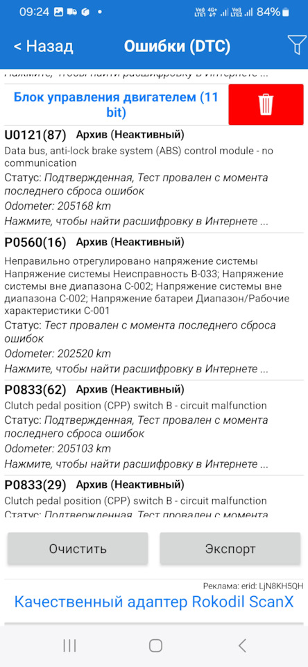

Andrik1969
Батон не томи давай разгадку.
Да пожалуйста. Уже становится понятно что отгадать никто не может. Придётся раскрыть все карты.
При диагностике выявилась ошибка в блоке управления авс.
Так вот удалять нужно именно из этого блока, а не сразу все ошибки.
Когда удалял сразу все со всех блоков, то не удалялись.

Andrik1969

Так это я был балбесом. Теперь я уже умею снимать ошибки с приборки.
Это если будет опять блок авс, а если будет блок еср
Принцип один. Залезаем в конкретный блок от куда исходит ошибка и потом её удаляем (а не все сразу прочитанные ошибки)
А если ошибки не удаляются, то удаляется сам блок. По аналогии с карданом.
В моём случае если бы ошибка не удалялась, то почистил бы датчик воздуха
