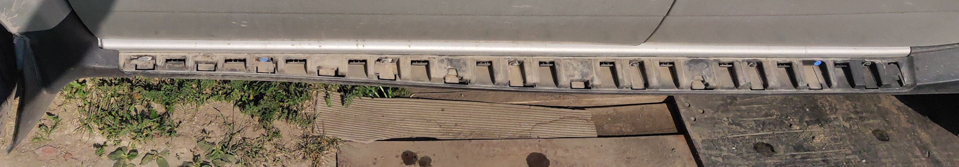

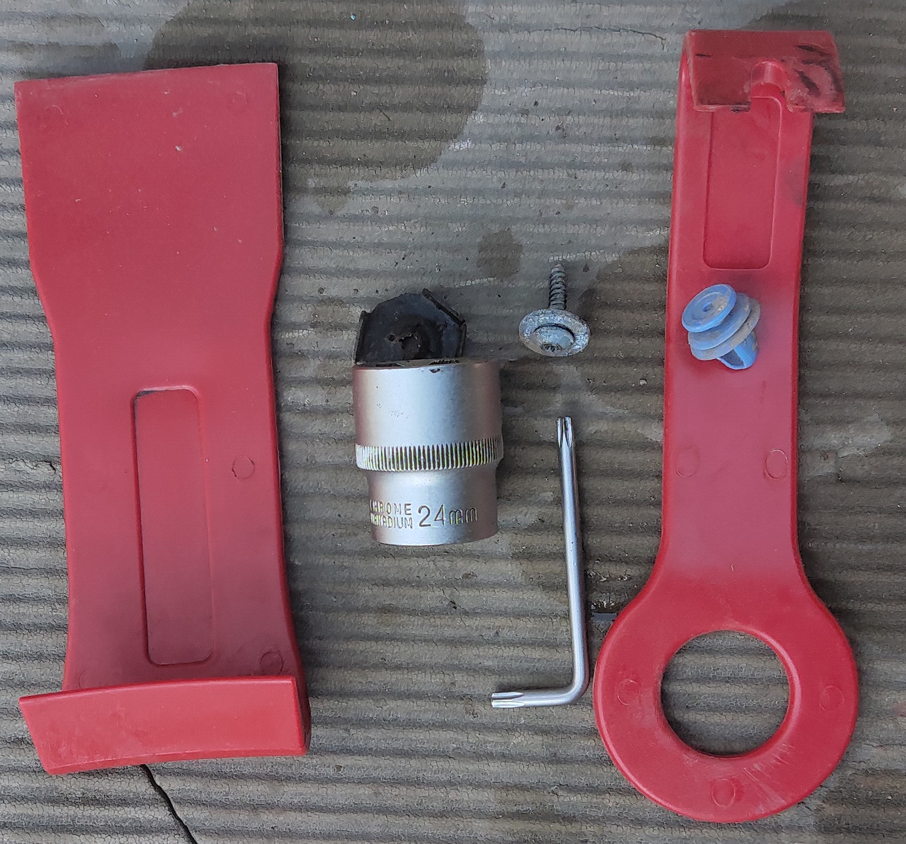

Во многих описаниях, при снятии пластика порогов, снимают и переднюю угловую накладку — по мне так это самое геморройное место. Я обошелся без этого:
1. Поддел широкой лопаткой верхнюю планку от зада к переду, и выдернул её конец из передней угловой накладки.
2. Саморезы Торкс-20, открутил их все 6, + 1 саморез подлинее – внизу заднего подкрылка, со стороны колеса.
3. Открутил нижние пружинные гайки7 шт – Головкой на24.
Закручивать осторожно, я свернул одну шпильку, после осмотра среза = дефект заводской сварки.

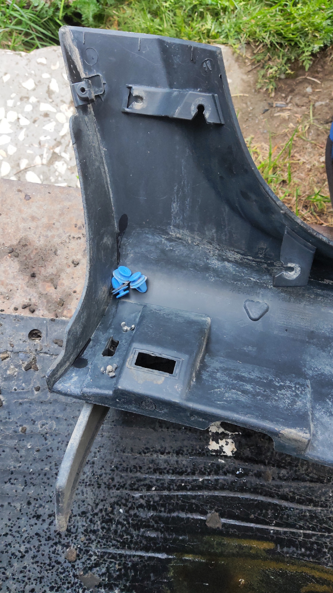

4. «Г» лопаткой выстегнул Г- лопаткой два пистона (голубые) от металла – остались в пластике. У одной сломался один из 2 зацепов.
5. Перекрестясь, взялся снизу обвеса (у заднего колеса), другой рукой сбоку (внизу арки заднего колеса) и аккуратно стал всё это дело тянуть на себя… в какой-то момент — щёлк, щёлк выскочили три пистона, ничего не поломалось.
6. Пошатывая выдернул всю конструкцию из передней угловой накладки.
Все прошло быстрее и проще по сравнению с передней угловой накладкой.

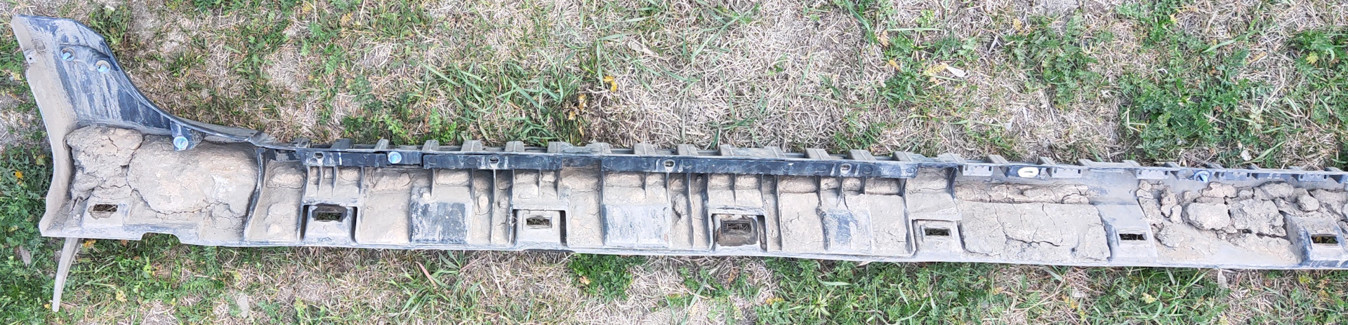

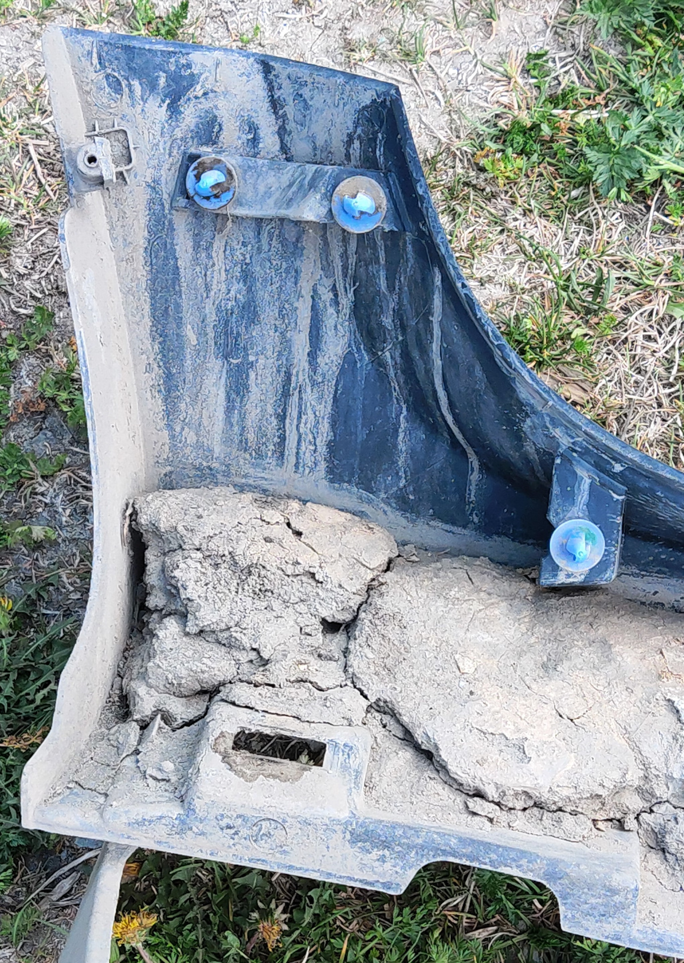

Хотя, после пыли Казахстанских степей, пытался воздухом и МВД через все щели прочистить порги – в каждом из них еще оставалось порядка 8! Кг уже засохшей в глину.

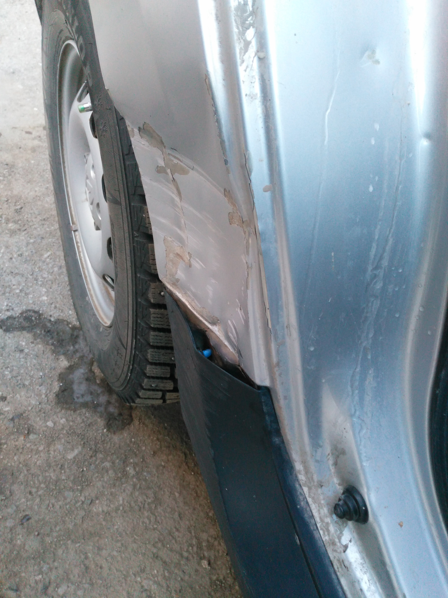

Ранней весной 2018, не без помощи окружающих, зацепил крылом высокий бордюр. Не дожидаясь коррозии тут-же сдал на правку, покраску.
Когда принимал, сказали — на пластике с зади сломаны крепления под пистоны, поэтому его посадили на герметик. Через 2,5 месяца по краю рыла (у колеса) пошла ржа, со скрипом взяли на перекраску по гарантии…И 4 года в общем проблем не было, кроме того что герметик, (который вместо пистонов) года через 1,5 отошел от пластика, и я в образовавшуюся (в общем то не сильно заметную) при каждой самостоятельной мойке МВД как бы промывал грязь.
Все было как-бы хорошо, но тут пришлось порог снимать.
Мать … В месте закрытом пластиком заднего уголка 30% процентов — голый метал без краски (сколовшейся при ударе и деформации) и еще 10% отслоившейся но не снятой, геометрия выведена +- 5 мм. Но метал серый, ржи нет! кое-где, ближе к колесу, видны следы кисти от ( я бы сказал флюса) "грунта". Все-таки заводская антикорозийка мне попалась хорошая. Герметик, на который лепили пластик, держался только за счет геометрии, кривизна и дырки пистонов — снялся с пылью краски.

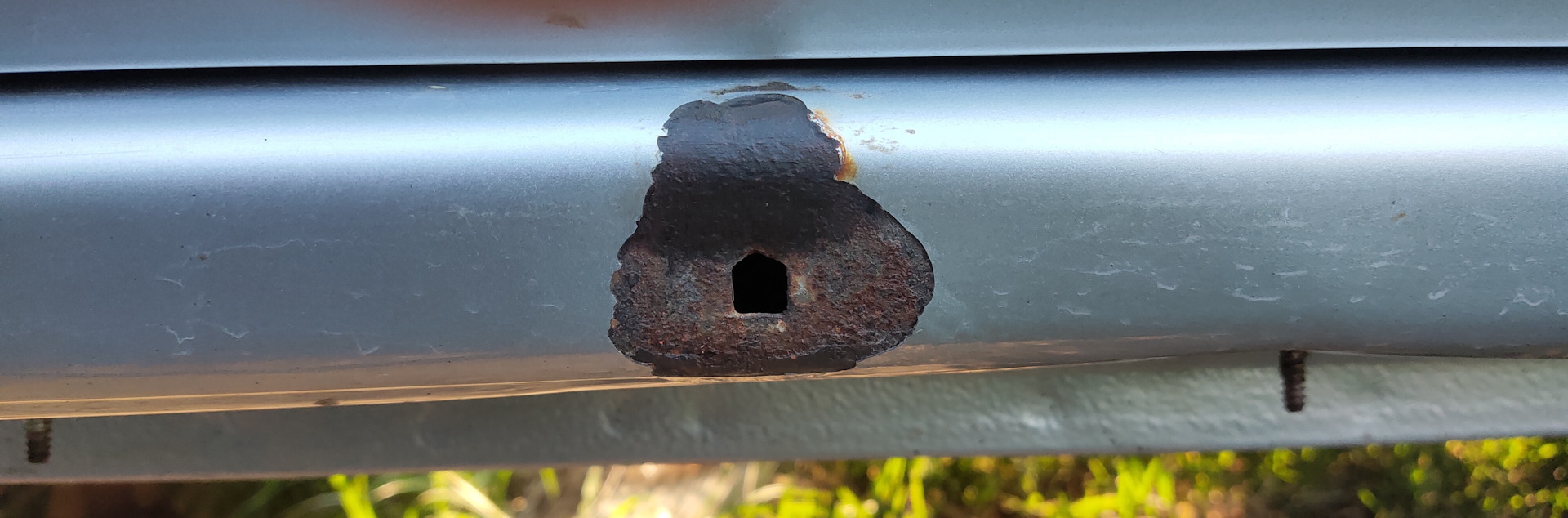

И удаления (по частям) закладного пистона. Обнаружил:
• Деформацию верхнего края дырки под пистон.
• На нижней горизонтально плоскости — наплыв краски, отколупал — следы сварки (типа прихватки) тоже все ржавое.
• И (если приглядеться на фото: в районе правой шпильки, около передней пассажирской сидушки) промято железо порога как бы лапой подъемника. На пластике следов нет! — Что, Как, Зачем? Мать!

Забыл про закладные пистоны T= 15 мм, F= 8.4 мм. H= 16.6 мм H1= 13.9 мм, B= 8 мм;, аналоги:
91691V
OEM: 7703081225 Клипса обшивки двери Vesta LADA, 2001909434208, 280485, 380523,
В пяти магазинах не нашел, поставил похожий НО, шляпка не резиновая, а резиновая шайба и отверстие под родной винт великовато.
