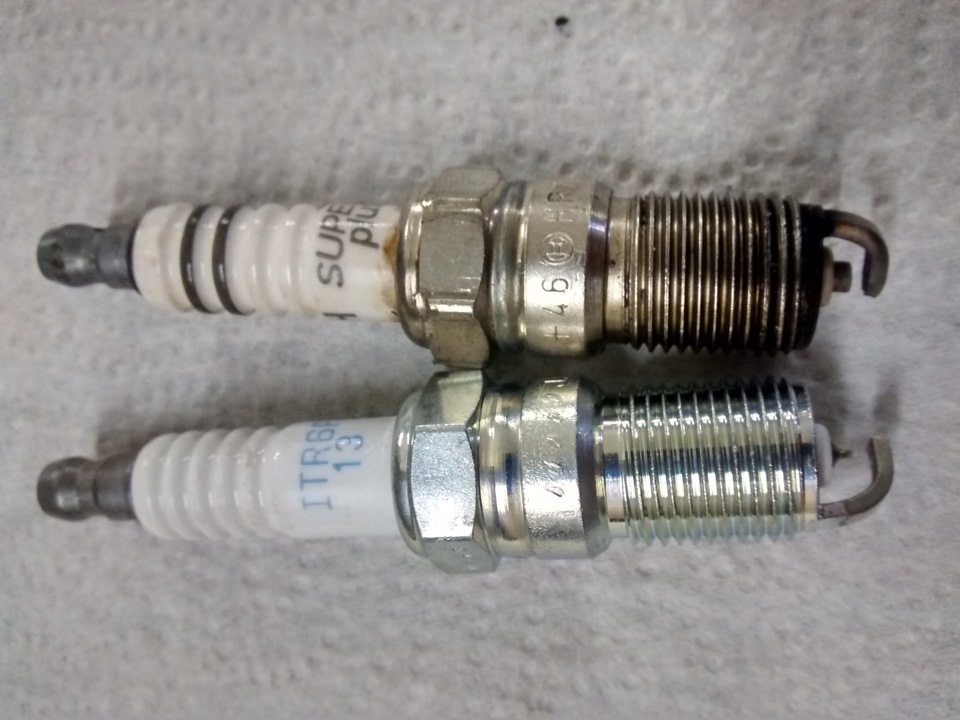

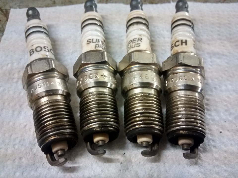

Недавно делал профилактику свечей и словил несколько тухлых помидоров в свой огород за использование обычных свечей, да еще и MADE IN "РОССИЯ")) В принципе сам уже подумывал о замене, но как то рука не подымалась "лезть в налаженный механизм", ибо всё работало как часы.
Ну, собсна, решил исправиться и поставил:

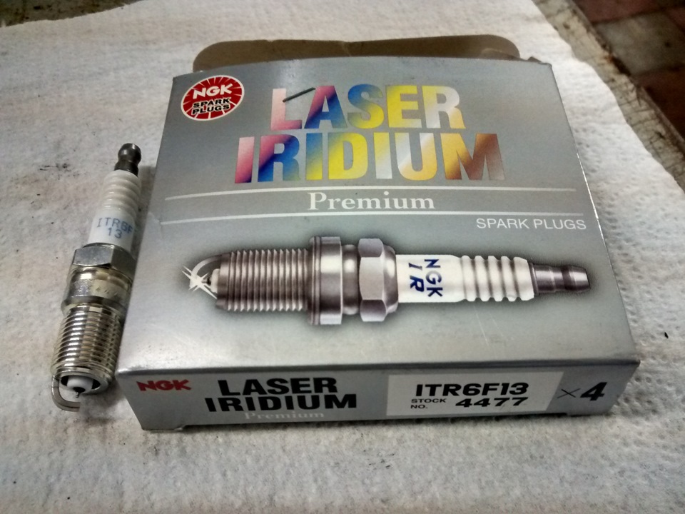

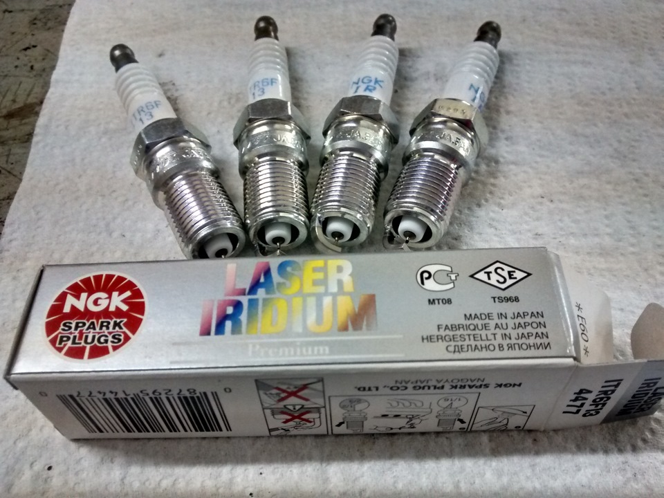

Иридиевые свечи NGK 4477 (Они же — ITR6F13, они же — оригинал L3Y418110 по вину). Made in "Japan".
Данные свечи подходят на следующие двигатели:
— GG 1,8/2,0/2,3 — ДОРЕСТАЙЛ (2002-2005)
— GG 1,8 — РЕСТАЙЛ (2005-2007)
На GG 2,0/2,3 РЕСТАЙЛ нужны ДРУГИЕ свечи!
Результат: а результат никакой: как шептал двигатель, так и остался шептать)) Аналогично, расход как был в норме, так и остался (Средний расход и с чем его едят)), динамика вроде тоже не поменялась. Но всё же где-то в глубине души, где-то очень глубоко наступило успокоение)) Но, еще понаблюдаю.
