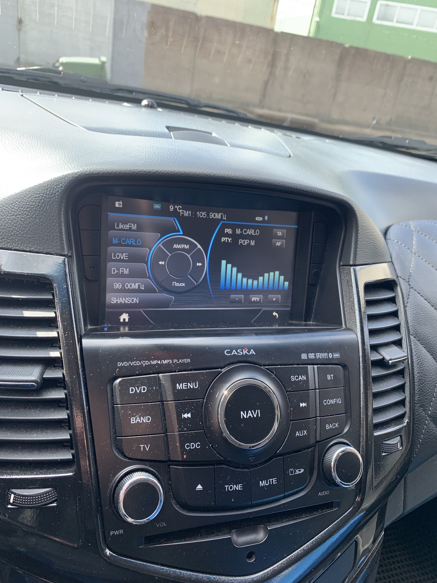

Ребят подскажите как убрать этот назойливый писк открытой двери. Мне часто приходится глушить мотор и включать музыку на зажигании. Открываешь дверь и этот конченый звук, зачем его внедрили непонятно. Я посмотрел в интернете, там инфы не нашел, на Лачетти стоит блок с динамиком, а на крузах этого блока нет и звук идет из левого переднего динамика.
Как его убрать, рассмотрю любое предложение

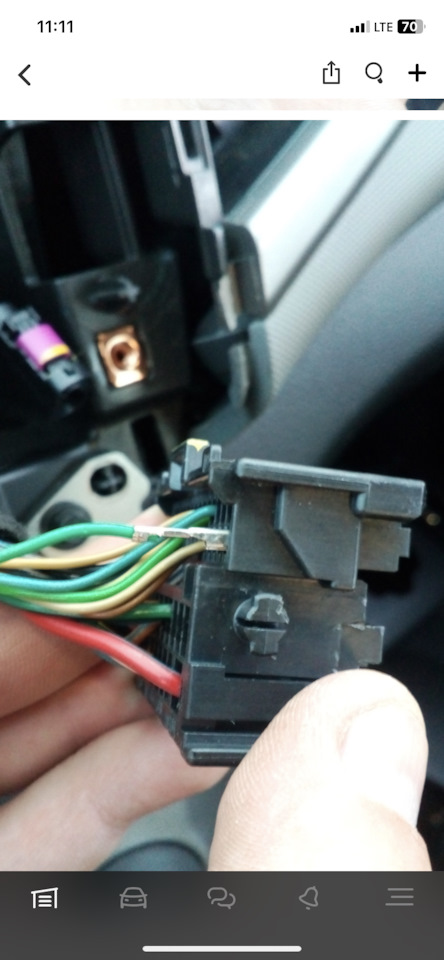

Нашел пост, есть провод от bcm до магнитолы, если его отключить в фишке мафона, то зумер перестает работать. Только вместе с ним отключается сигнал поворотников и автоматическое включение и выключение магнитолы. Думаю протестировать этот способ, а там уже и принимать решение.
хозяин-барин.решать вам😁
При отключении данного разъема, зумер полностью пропал, вместе с ним и звуки поворотников. Из минусов магнитола не выключается и включается вместе с зажиганием, а самое главное почему то перестала включаться камера заднего вида. Вернул как было, это точностей выход 😊

Если магнитолла на Андройде. То есть канбас. На андройде канбас принимает данные с Кан шины и передает их на магнитоллу, системные звуки тоже. В системных(иногда скрытых/запароленных настройках) есть настройки can и настройки mcu. В этих настройках есть настройка системных звуков, их громкость, и период работы.причем у каждого канбаса свои системные звуки которые отличаются от тех что на родной магнитоле. Как в вашем случае.
Это заводская?
Больше на win ce похожа. В настройках должны быть пункты.
Магнитола Fantom dvm 3710
Anchel
У андройда для системных звуков свой отдельный зумер бывает, сигнал идет через него, а не через динамики.
Через динамики сигналит родная медия или Вин СЕ
Я знаю, что у андройда свой зуммер. Но не совсем зуммер. Сигнал он берет от Кан шины. Поэтому и звуки разные ( поворотники/открытые двери) в некоторых Кан басах есть настройка звука. Можно любой звук поставить на что угодно и задать уровень громкости. В родной магнитоле регулируется уровень громкости системных звуков. На вин це не сталкивался никогда. Но ГУ автора есть в ветке 4pda. Так что думаю при его желании ему там помогут. Так же там много софта и переделок этой магнитолы. В любом случае если вин це передает системные звуки в штатную аудиосистему значит можно программно их заменить или вообще убрать
Често сказать, не встречал софт на СЕ 5, как у автора. Особо тоже не искал.
На СЕ 6 есть, куча прошивок, темы, прогов, звуков и т.д. (Гранта, Веста и т.д.)
