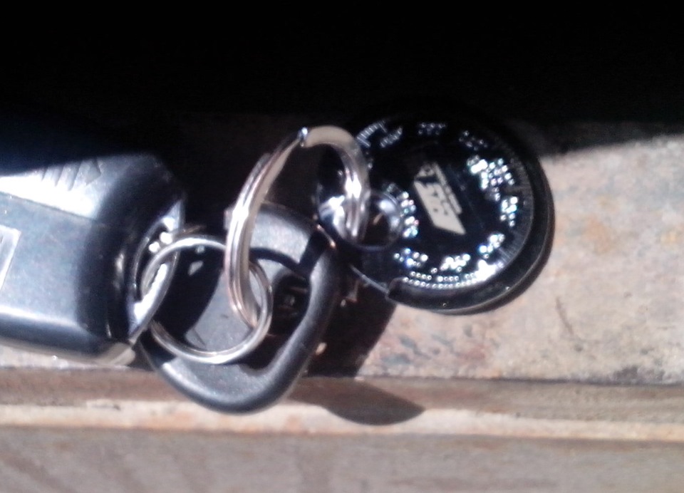

Когда то у меня был правильный щуп для регулировки свечного зазора. Куда то ушел…
Там же попался щуп брелок.
За целых 100 руб.

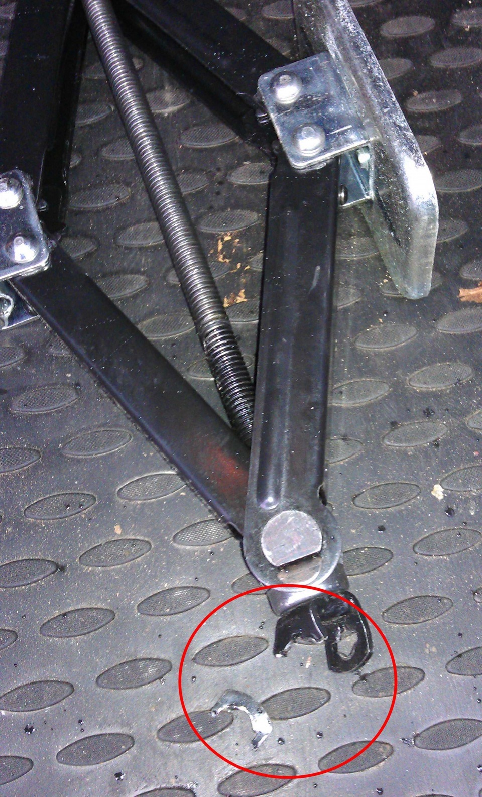

начало про этот домкрат forester.club/showthread.php?t=2511&page=5
итог:
forester.club/showthread.…8f9a359b2a3&t=2511&page=6
Не "домратик русский оказался тем еще фуфлом" а владелец без мозгов.
сломался он по 2 причинам
1) Домкрат для вазиков, а у автора Forester, который в 1.5 раза если не больше тяжелее. Сколько у него пустаяя масса? Полторы тонны в зависимости от комплектации.
Для седана в 1.1-1.2 тонны домкрат 1.5 тонны это минимум.
Для машины в 1.5 тонны — домкрат 2 тн.
2) С учетом того что субарик нужно задирать примерно на 45 см, то нагрузка на излом домкрата возрастает с высотой подъема, обратите внимание на конструкцию штатного домкрата s020.radikal.ru/i703/1505/f3/188b5caac35dt.jpg там специально сделан "удлинитель".
Может у меня немного и не того производителя домкрат. Точно это никак не проверить, но домкрат га#но. Написал статью. Да, он не ломается там, где ломаются все остальные домкраты такого ромбического типа. Зато ломается в других местах. www.drive2.ru/l/484442900126499446/
