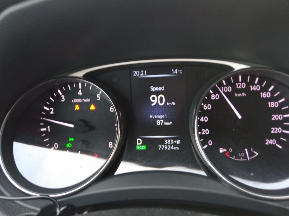

Кратко о предыстории. Ехал я по трассе на круиз-контроле, вдруг на панели приборов загорелись почти все ошибки, руль стал очень лёгким, через несколько секунд, все ошибки пропали кроме курсовой устойчивости и восклицательного знака, при этом машина едет штатно, но круиз-контроль не работает. Неделю машина постояла и я поехал на ней домой, а это 400 км, ни каких ошибок в этот раз не загоралось, всё работало штатно и круиз-контроль.

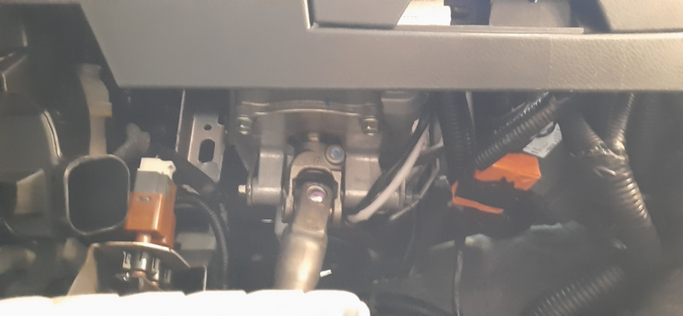

Год назад мне перепаяли, как я думал все разъёмы кан-шины.
Сегодня съездил на диагностику и диагност подтвердил, что разъем под панелью приборов тот, что над ногами водителя не перепаян, и диагностика показала ошибку по кан-шине. Всё перепаяли. Теперь надеюсь ошибок больше не будет.

Да там их много, мне год назад перепаяли, но не все, теперь доделыаать пришлось.
Короче, из всех разъёмов только этот и надо было перепаивать и именно его мастера просохатили
Не соглашусь, так как проблема началась с ошибки по усилителю руля, после перепайки разъемов тех что за магнитолой и панелью приборов, проблема ушла.
