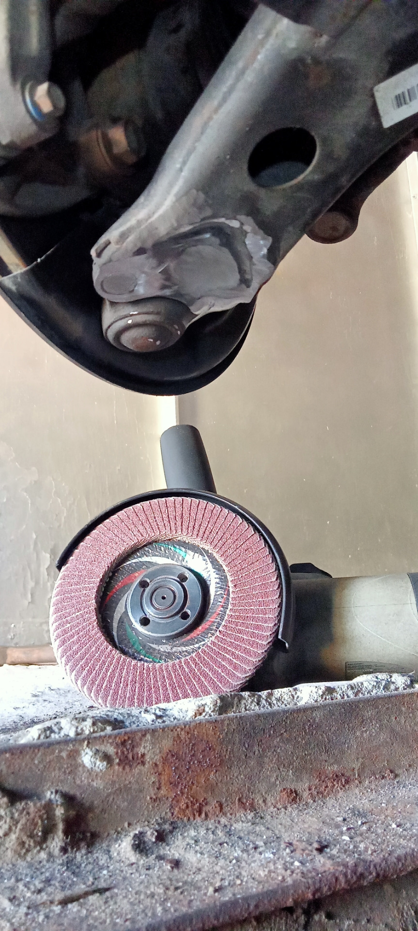

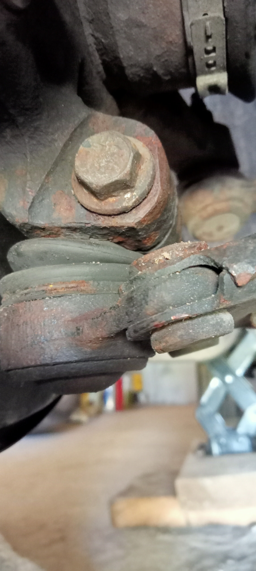

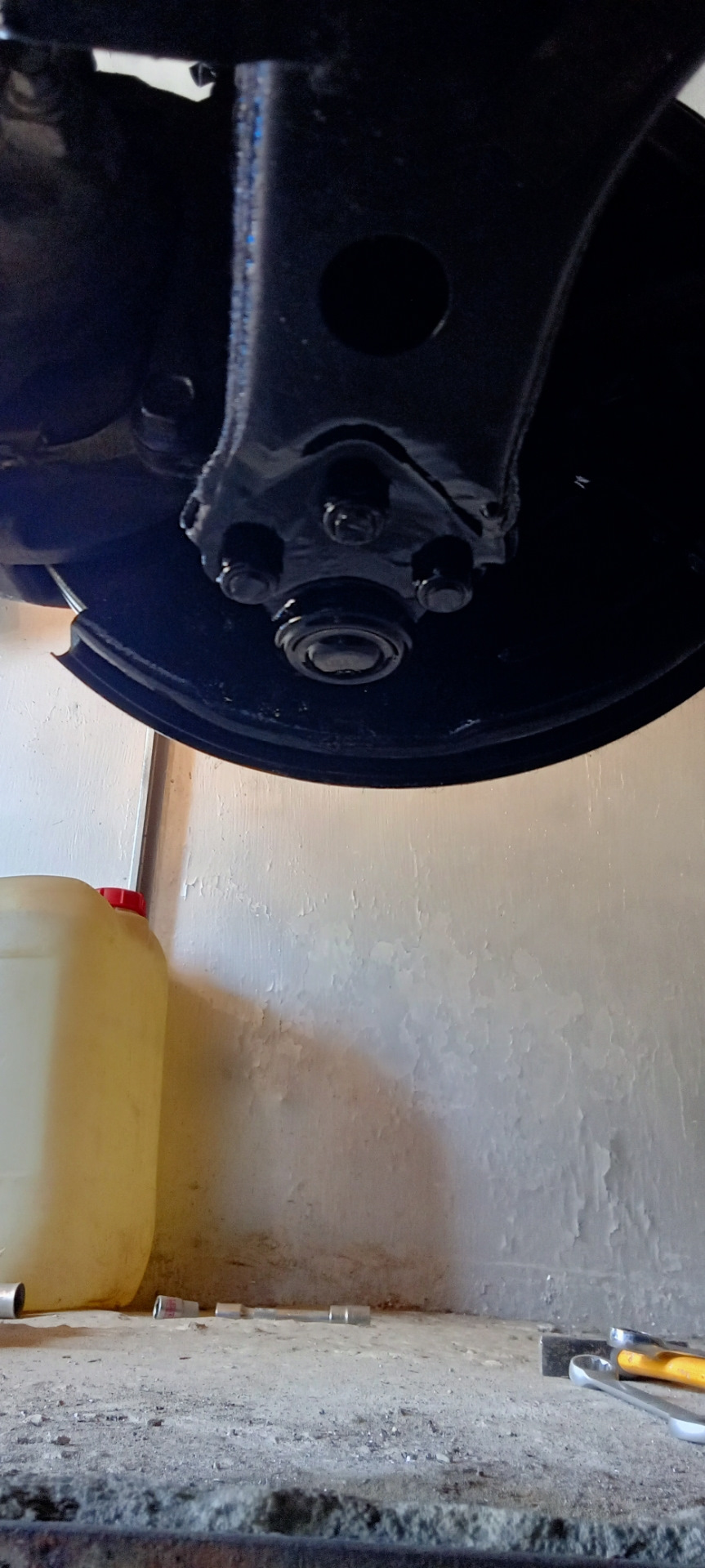

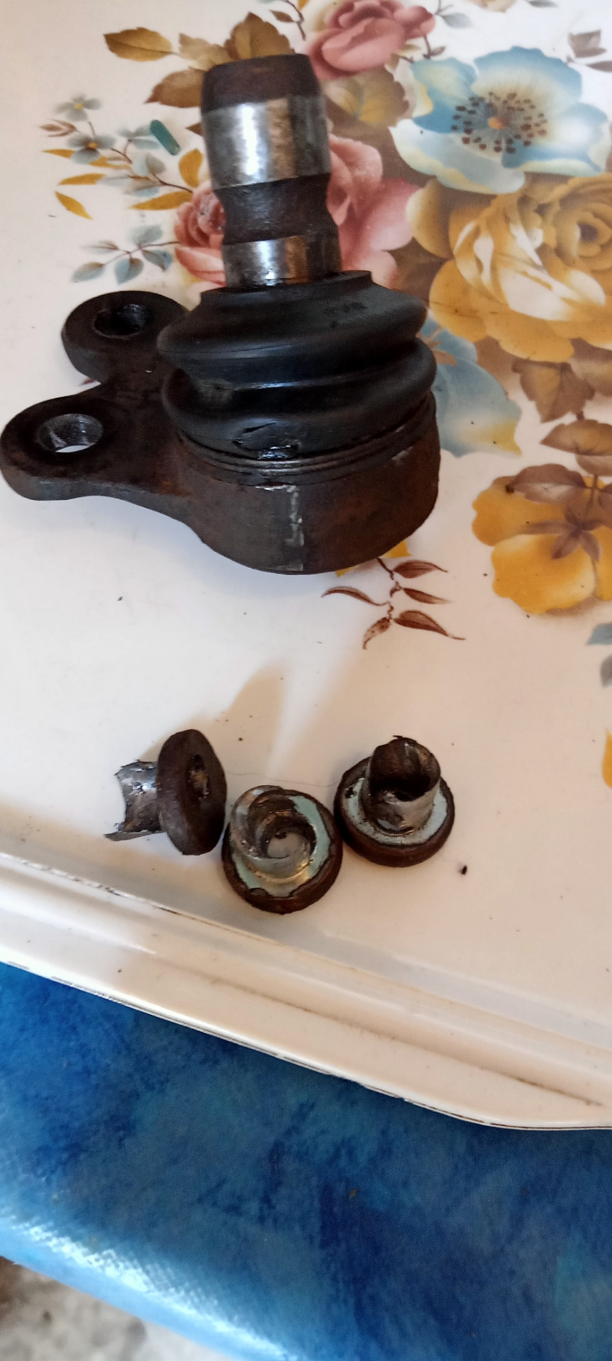

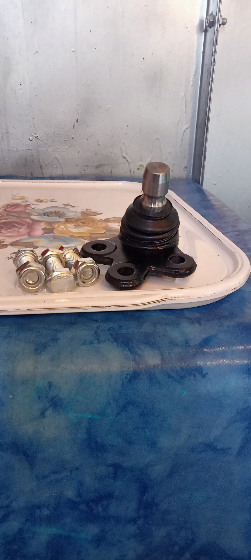

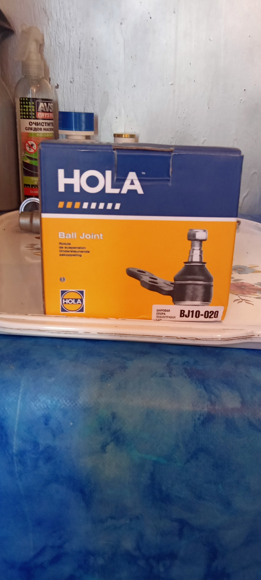

При скорости от 120 км/ч ощущалось небольшое биение руля. При проезде по щебёнке и лежащему полицейскому никаких стуков я не слышал. Правая шаровая опора имела люфт, надорванный пыльник и по состоянию была похожа на джойстик от игровой приставки. Выбор на замену оригинальной шаровой опоры, которая прослужила 115972 км пал на шаровую опору фирмы HOLA (BJ10-020)в комплект входят болты с гайками для крепежа. По замене: поддомкратить машину, снять колесо, открутить гайку с болта который держит шаровую опору на ступице и вынуть его для дальнего освобождения шаровой опоры из ступицы.От рычага ещё нужно открутить крепление датчика положения фар. Я рычаг снимать не стал прям на месте болгаркой с лепестковым кругом сточил головки клепок, потом высверливал сами клёпки начиная с 6мм сверлом, потом 8мм, далее 10мм.Установка шаровой опоры в обратной последовательности.После установка шаровой опоры все следы по удалению клёпок закрасил чёрной краской.

Подскажите, как качество шаровой опоры? просто ни разу не слышал про эту фирму
Качество отличное, рекомендую к покупке!
Извините, а что можно в другие отверстия устанавливать, заклёпки срезать поставить новую закрутить болт с гайкой, я других отверстий не сверлильный все стало на старые места, а как по другому?
Доброго дня, подскажите после замены шаровой сход — развал делали? А то пыльник у меня порвался тоже поменял с одной стороны и все друзья товарищи говорят делай развал, хотел узнать ваше мнение, спасибо!
Нет не делал, потому что смещения не было все в те же отверстия установил новую шаровую опору.
