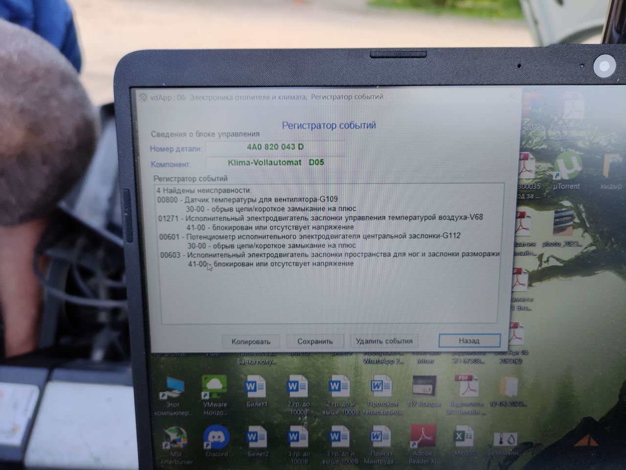

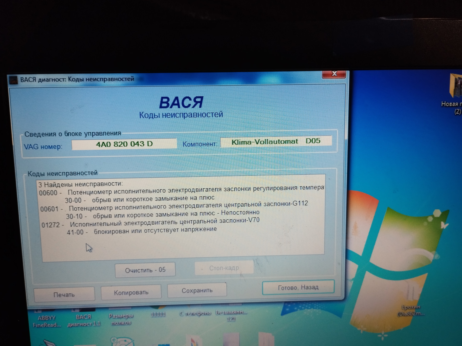

Попросил брательника сделать диагностику через шнурок.
Результаты вот:

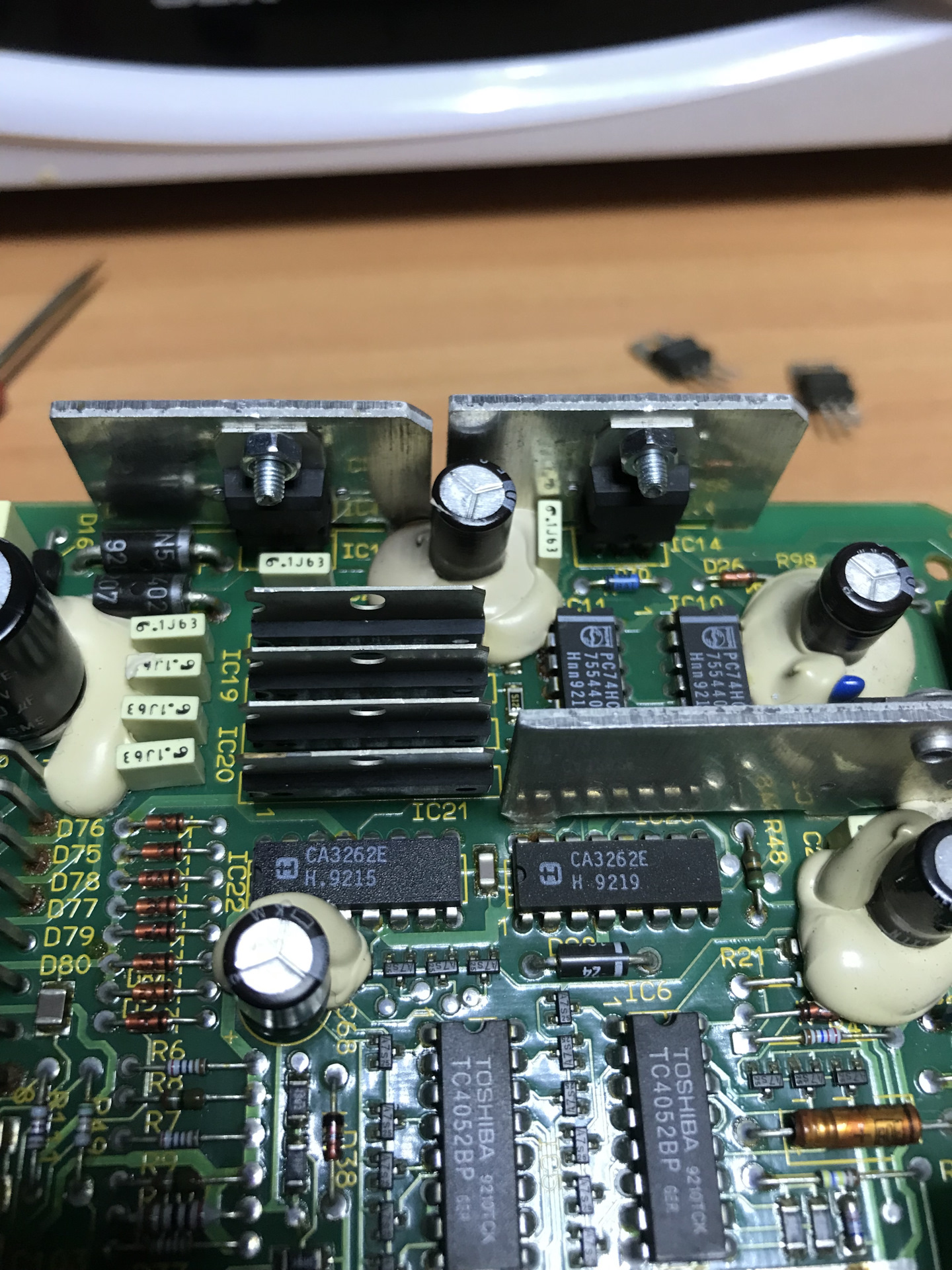

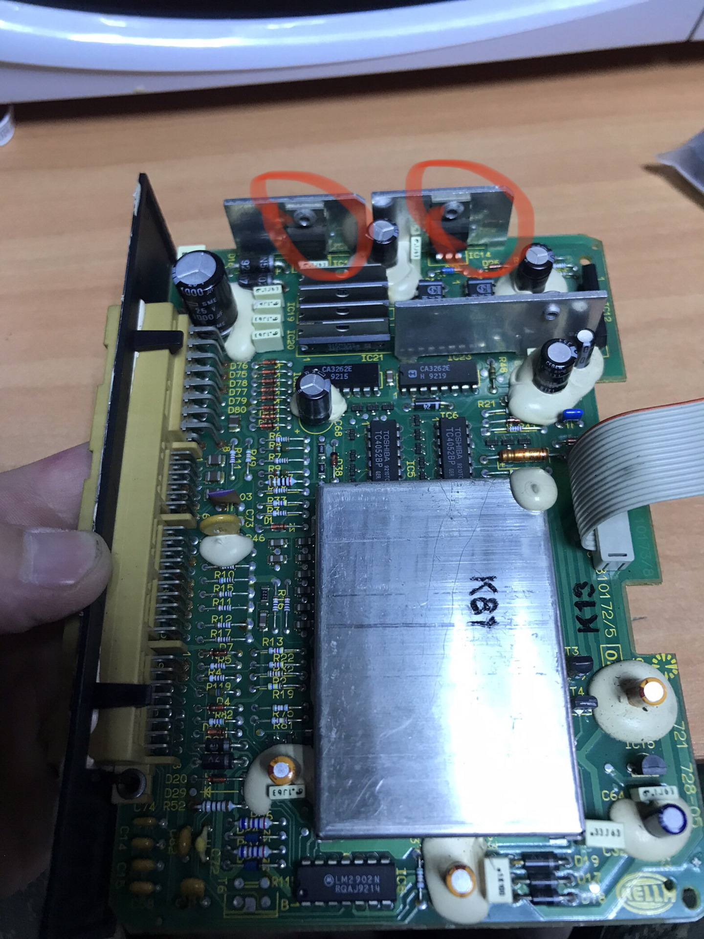

Полез дальше в интернет, наткнулся на одну замечательную тему, созданную ещё в 2013 года, в которой у человека были такие же ошибки по VAG-шнурку. Он починился путём перепайки стабилизаторов напряжения в самом блоке климата-контроля. Эти стабилизаторы выходят из строя, вследствие чего не повышают/не понижают напряжения до необходимого.
Разобрал свой блок климат-контроля и начал искать эти стабилизаторы. Нашел, сидят они справой стороны, с помощью заклёпки крепятся к радиаторам.
Проверив сопротивление, было выявлено, что один из них явно мёртвый, а второй был под вопросом.

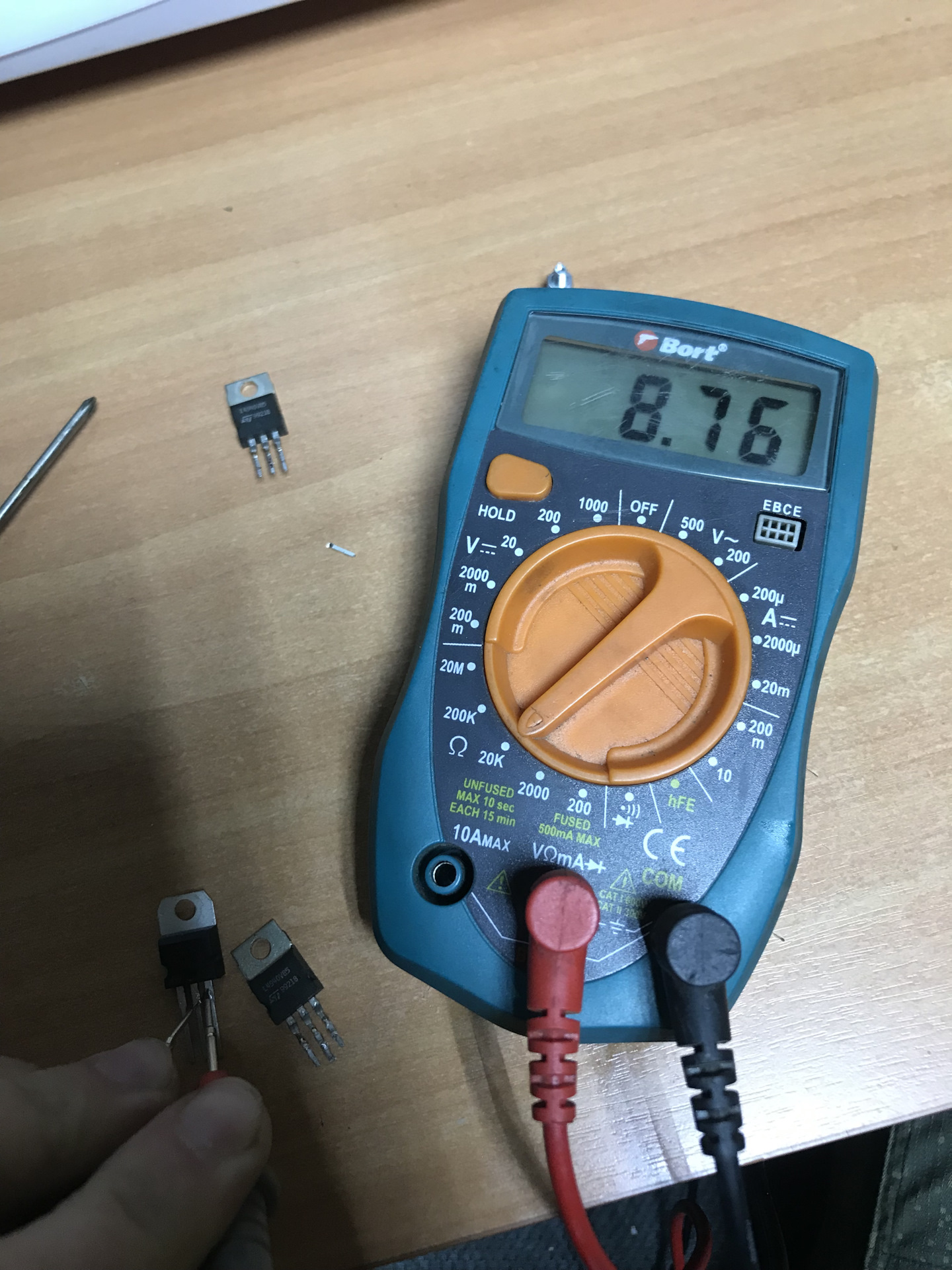

На всякий случай купил три аналога этим стабилизаторам. Стоят там с завода- L4940V85, аналог же к ним, который был куплен L7809CV. Так же, думаю по характеристикам подойдёт SL7808.

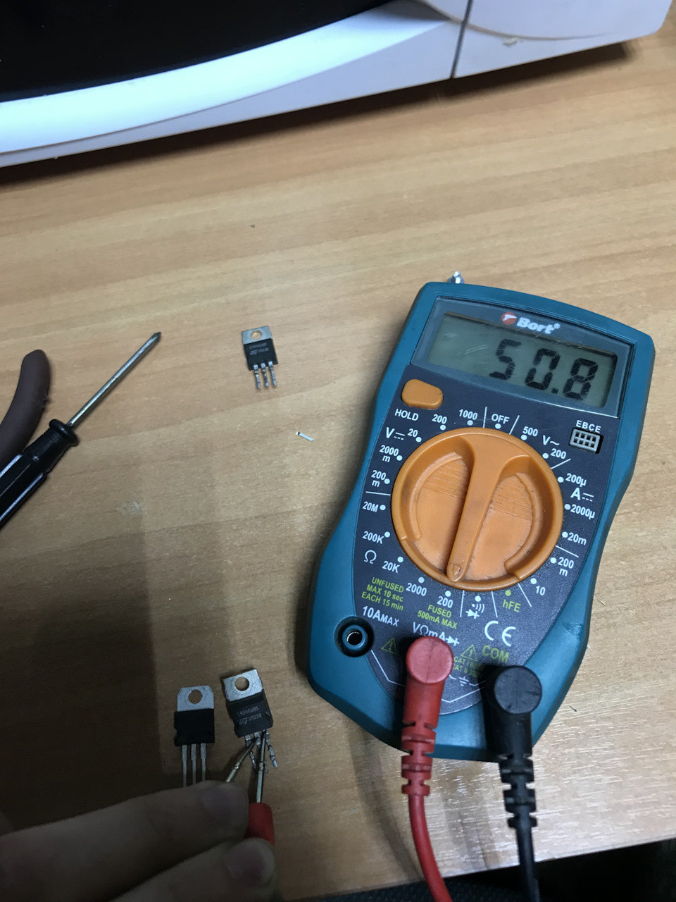

Вечером был взят паяльник, три новых стабилизатора и разобранный блок климат-контроля. Выпаял два старых стабилизатора, аккуратно тоненьким сверлом высверлил заклёпки, вытащил стабилизаторы и начал мерить.
Вот, что мне показало: на одном старом стабилизаторе сопротивление между центральной и правой ножной было 50 Ом.
На втором старом стабилизаторе на этих же ножках сопротивление показывало 14 кОм(кило Ом). Но раз уж были выпаяны, то решил все равно менять.
На новых стабилизаторах сопротивление было 8.8 кОм.
Впаяв новые стабилизаторы, проверил целостность дорожек на схеме. Мало ли за 30 лет появились микротрещины. Но все звонилось, все оказалось целым.
Прикрутил с помощью болтов на 4 и гаек.
Какое же счастье, какой же восторг, какой же кайф был, когда при установке блока климат-контроля на машину, понял, что проблема решена.
И первая проблема и вторая. Регулируется температура, идёт переход с горячего на холодное и обратно, так же работают все заслонки, поток воздуха дует теперь и в лицо, и в ноги, и на лобовое.
