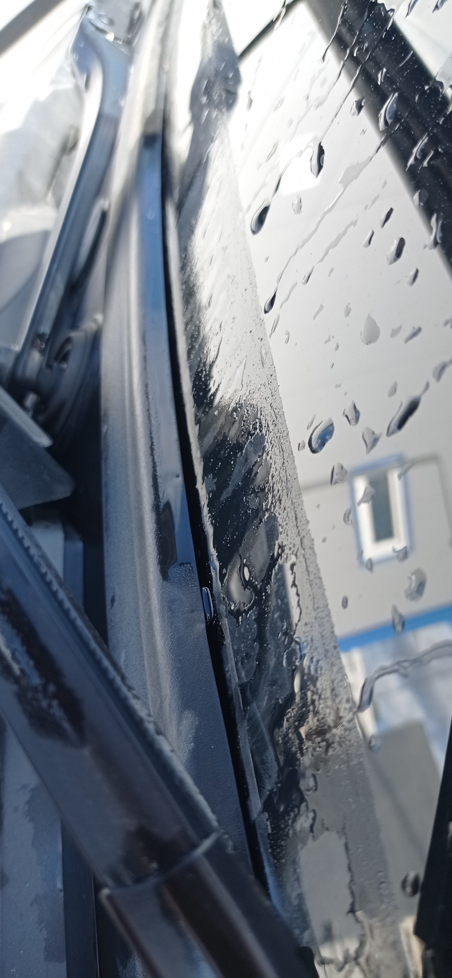

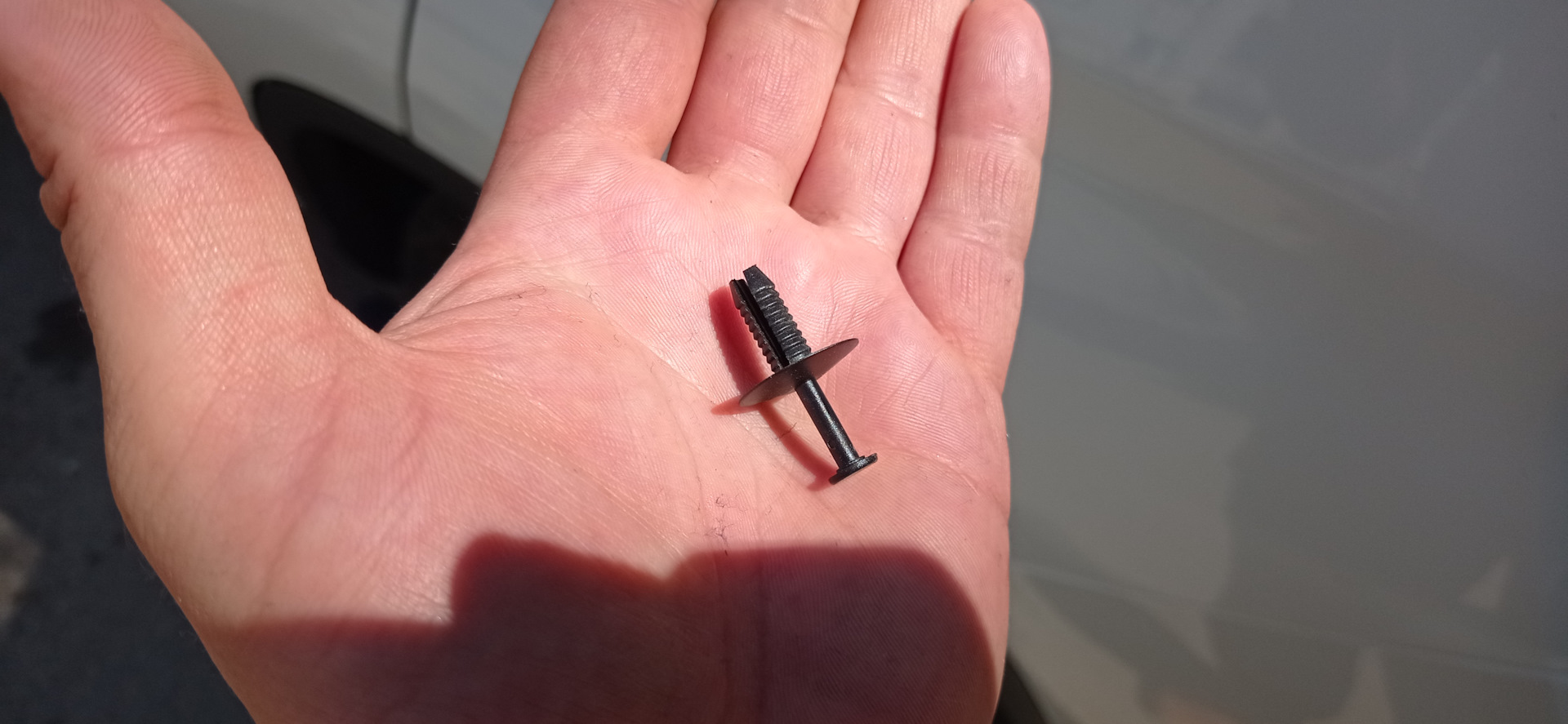

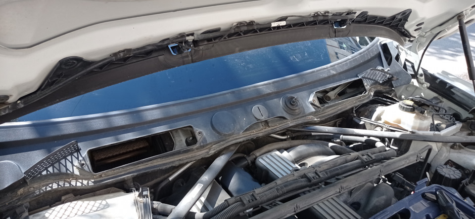

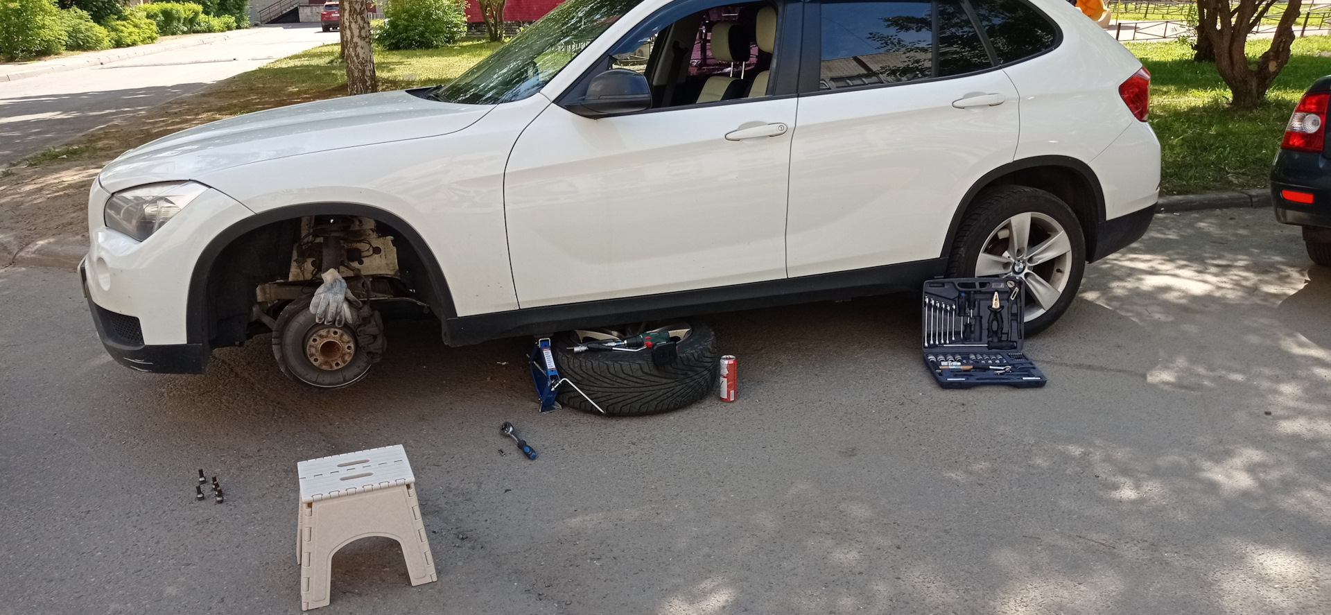

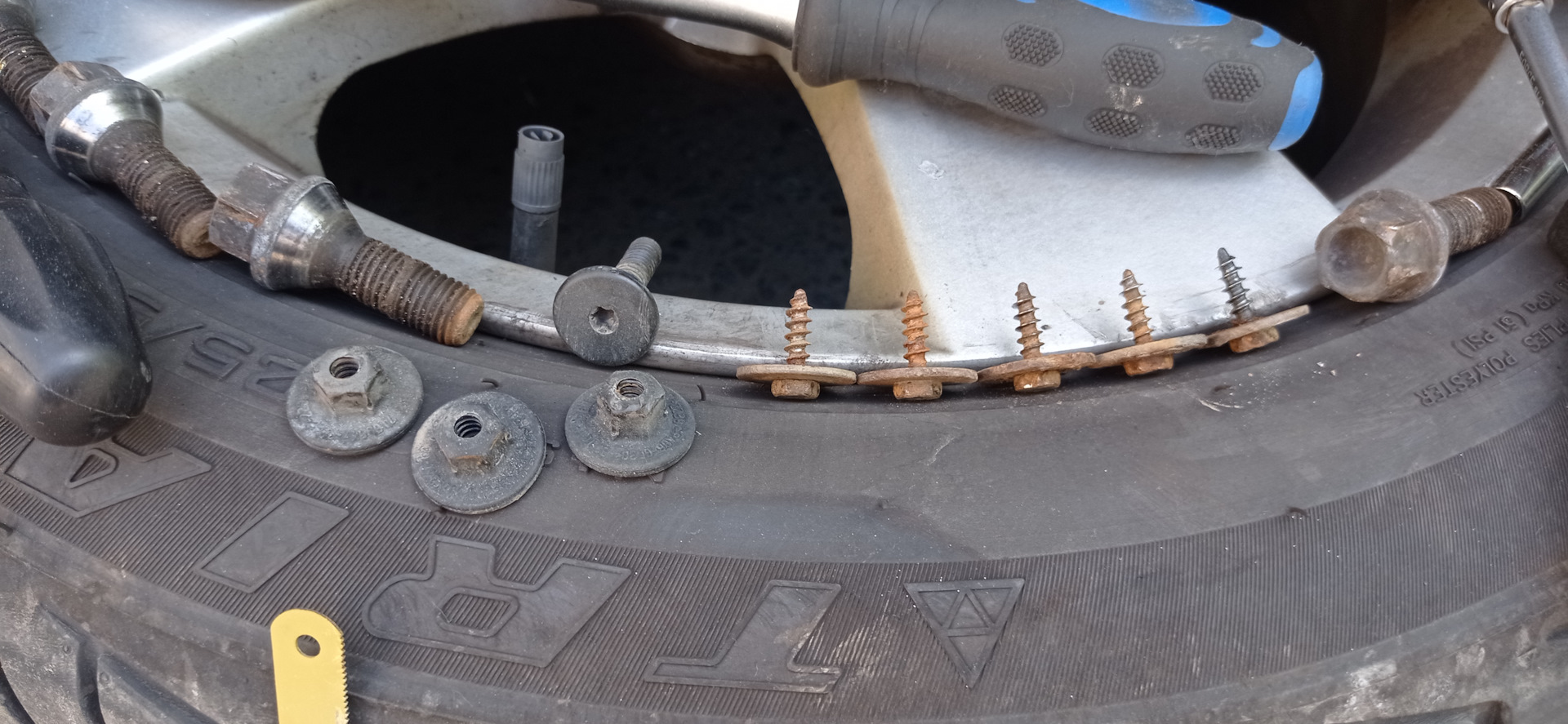

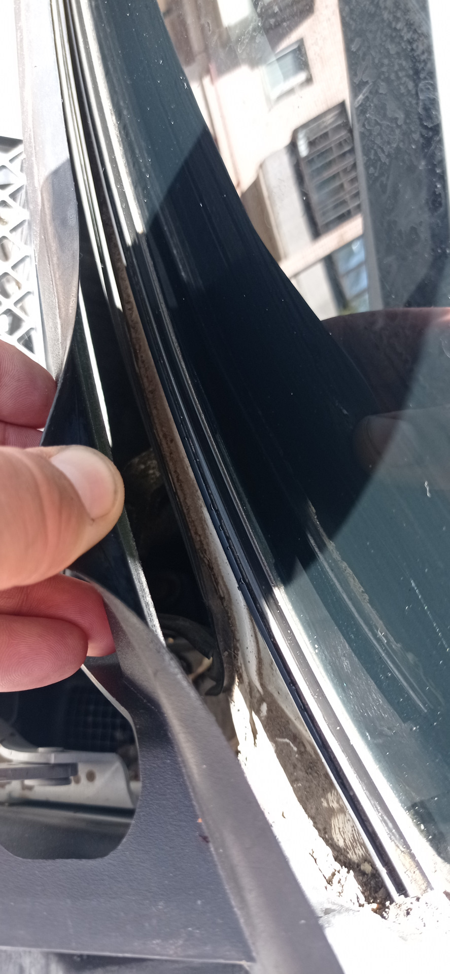

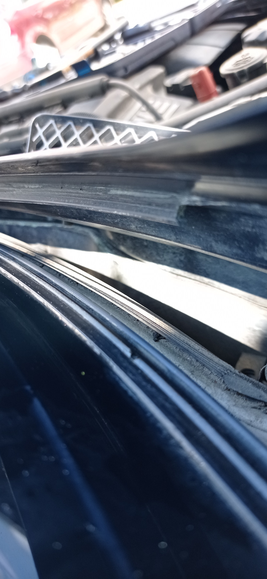

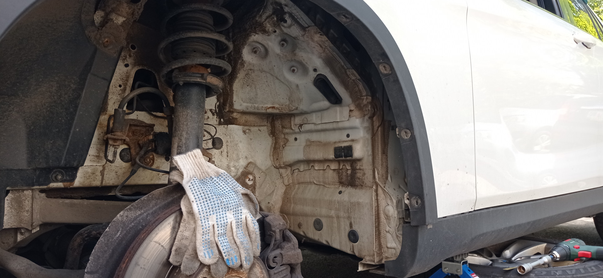

Гутен морген, дамен унд херрен! Да, да, я не про почистить сеточки хочу написать, а про нормальную чистку, которую редко кто делает)) Предыстория такова, после мойки супруга стала замечать, что еще пару часов с порога стекает вода. Сначала я подумал, что все банально и промыл шлангом дренажи — вода уходит хорошо! Пригляделся внимательнее и обнаружил сразу 2 проблемы: — уплотнитель стекла не на месте; — из за уплотнителя вода попадает в стакан с вакуумным усилителем тормозов и там застаивается. Ну что делать, надо снимать подкрылок и разбираться, что там и почему. Далее комиксы с комментариями)

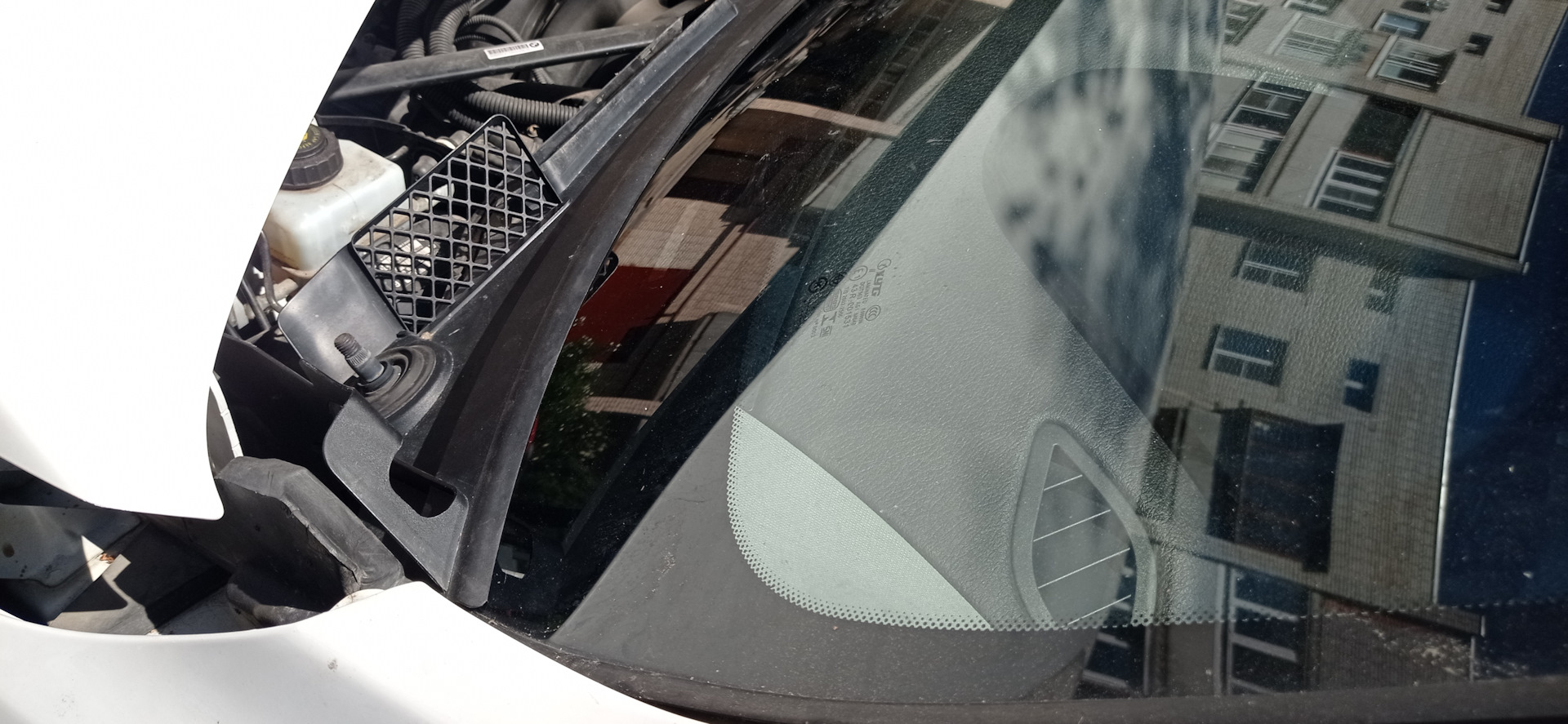

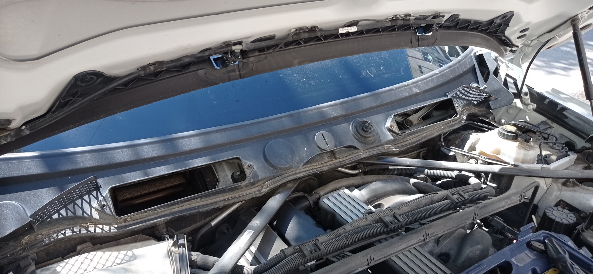

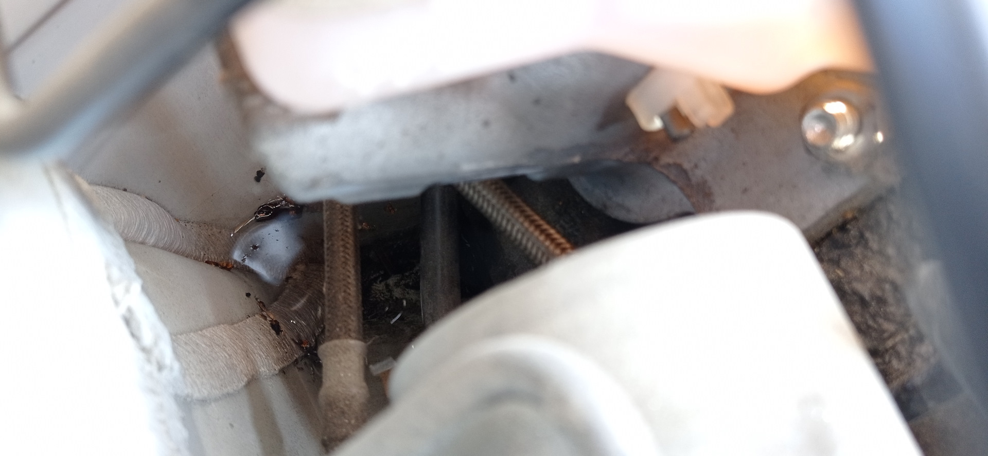

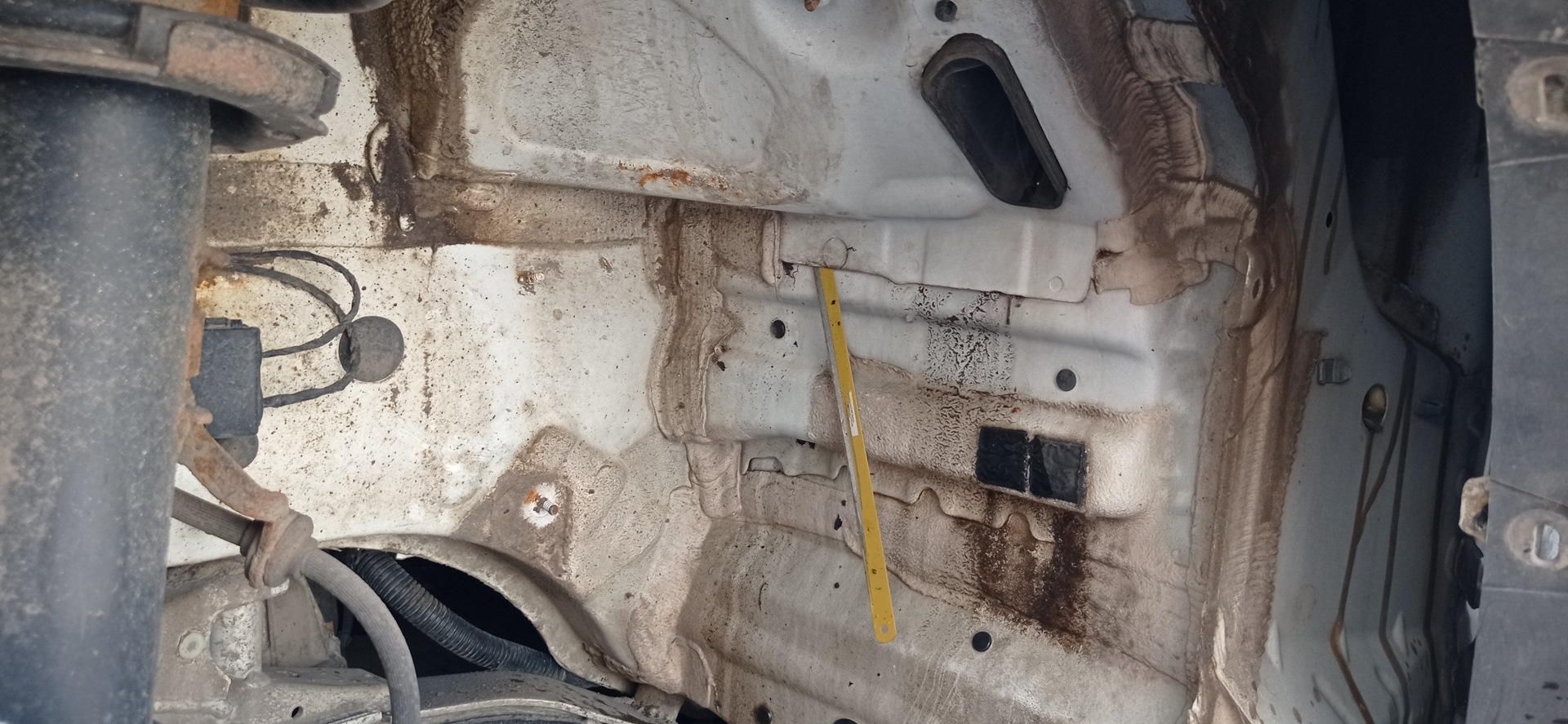

Ватерлиния))Видно, что резинка прилегает не плотноПогнали разбиратьсяНемцы конечно веселые ребята, чтобы прикрутить подкрылок использовано 4 разных вида крепежаНе забываем про пистоны арки, я подобрал многоразовые, d=6ммСнимаем заднюю часть подкрылкаКульминация! Обратите внимание куда вставлено полотно от ножовки! Таким нехитрым способом чистим снизу дренажи стакана, обильно проливая все водой сверху. Я брал 2 канистры по 5л, можно было бы и больше, грязи выходит много!Далее разбираемся с уплотнителем стекла. Я решил подразобрать жабо, но в принципе этого можно было и не делать. Досточно снять стеклоочистителиЧистим паз и саму резинкуТут хорошо видно, что и куда вставляетсяВот теперь все на месте!

И как по итогу? Вода попадает на коврики? Смысл был в чистке дренажа?
Ну вот теперь я спать не смогу, надо заняться.
Пролейте водой лобовое, будет сразу видно попадает ли вода к вакуумнику и на сколько хорошо стекает
