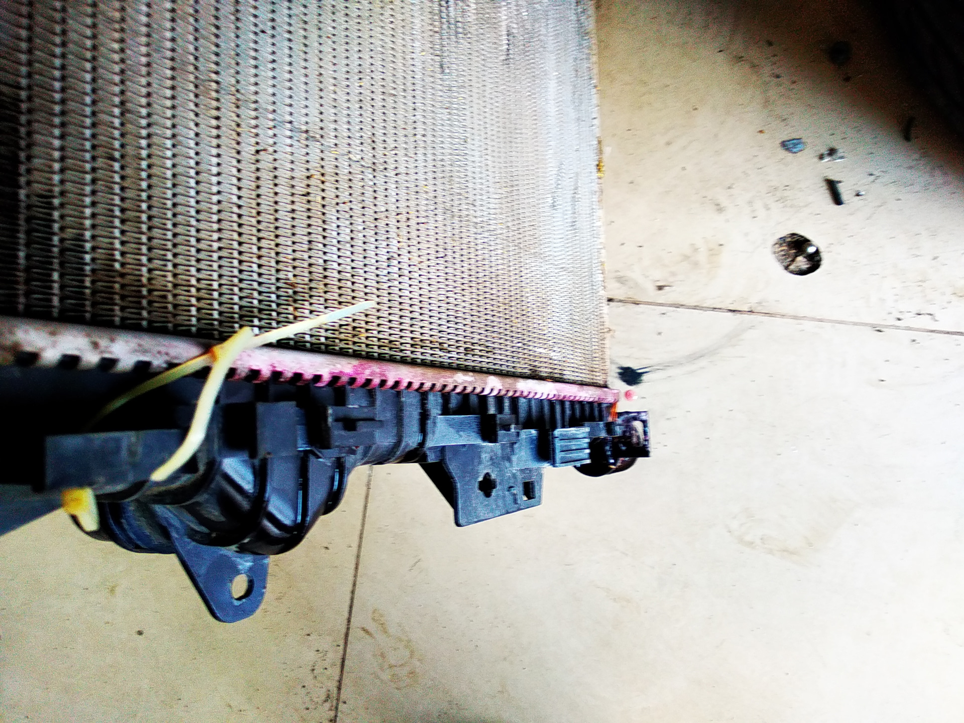

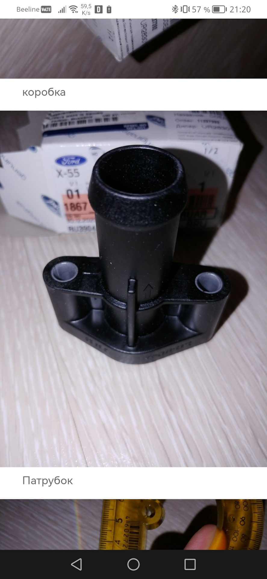

Ну что уважаемые куговоды. Хотя я себя отношу скорей не к куговоду а к созвучному слову дол…ёбу, что приобрёл сей великолепный автомобиль (не в обиду другим товарищам это только про меня). Нет я не спорю автомобиль хороший красивый вместительный и далее далее далее, но бл…ть, мистер Форд наверное в гробу переворачивается от детища своих последователей.
Итак подведём итог. Сегодня поехал на сто промывать, мыть, чистить радиаторы. Скачал фрион, вместо положенных 600 гр. в системе было 260. Видать хозяева до меня владевшие этим чудом по этому поводу ни разу не побеспокоились, да и я олень не обращал внимание. Но это ладно мелочи 3 рубля за 1 грам 1020 рублей плюс работа 1200. Дальше больше, разбираем морду, добирается до радиаторов. Что сказать да радиатор охлаждения забитый, особенно снизу если сверху он ещё просвечивается то снизу полный мрак. Но уважаемые читатели это мелочи, сама проблема в том что он течет (с ухода антифриза из бачка и его постоянный долив вся история и началась, найти то тайное куда оно пропадает, до этого уже были помененены некоторые шланги ценой как будто они из золота, выточены тройники так как их в наличие нет и купить нельзя и так далее, но это было в недавнем прошлом) с…ка. Что делать руки в ноги и в магазин, радиатор да пожалуйста есть китайский за 5000 тысяч приедет через 2 часа, проработает столько же, нет нам такого не надо, советуемся и выбираем радиатор сакура цена 12800 завтра будет, ок куда деваться надо значит надо. Но что вы думаете это всё, да хрен там. Бежит антифриз с правой стороны движка, там такая хрень пластиковая тройник с датчиком, вот из под него. Снимаем вытаскиваем, о боже, часть этой грёбанной детали осталась в двигателе, выковыриваем этот хлам, беру деталь в руки а эта часть что вставляется в двигло она с…ка как песок крошится от лёгкого прикосновения, вот засада и не наколхозиш. Доблестные германские инженеры против колхоза. Херли делать с понурым видом возвращаюсь в магазин, знакомый продавец на меня смотрит с немым шоком и спрашивает что опять? Киваю головой, на что он отвечает они ее тебе там ремонтируют или ломают, пожимаю плечами настроения нет так как представляю сколько эта хрень будет стоить. Ну что 9800 ждать три дня.
Итог: я в полном расстройстве, жена в шоке и с вопросом надолго отремонтируешь, на что лишь пожимаю плечами, ну и подобьём финансы
Фрион и работа 2220
Радиатор 12800
Пластиковая хрень адаптер с датчиком 9800
Работа от 5000 так как изначально договаривались на такую сумму а сколько выйдет по итогу х.з.
29820 рублей

Незнаю мне кажется такого не должно быть. Записался на завтра на чистку радиаторов с разбором, буду просмотреть, да и походу опять где-то шланг течёт уровень вроде как упал.
К слову о кондере. У меня вот была ситуация. На радиаторе 2 вентилятора, оказалось один поломался. В жару кондей тоже перестал холодить. Радиаторы все чистые.
В итоге заменил вентилятор и кондей работает исправно.
И да, как уже сказали, сначала заедь померь давление. Радиаторы если грязные, до 100% езжай разбирай морду и мой все радиаторы.
Потом снова к кондерщикам, пусть проведут чистку системы, сольют старый фреон, зальют новый. Не думаю что дороже 2.000₽ выйдет.
Но радиаторы мыть однозначно.

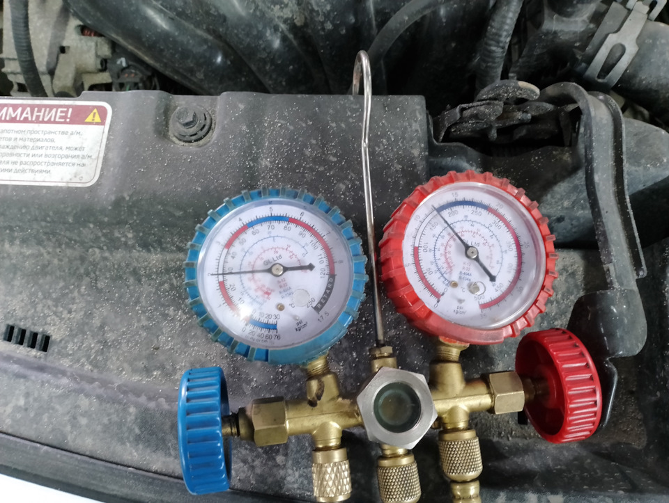

Кстати лайфхак, если денег не жалко, перед тем как определиться с мытьём радиков, заедь и замерь давление в системе кондея, и если после 10 мин на х.х. высокое давление выше нормы, то мыть радиаторы, если в допуске, то не мыть

Примерно так должно быть
Это проверяется на работающем двигателе? И если давление не соответствует как на фото то надо мыть радиаторы?
Буду спрашивать надеюсь наши мастера в этом шарят
