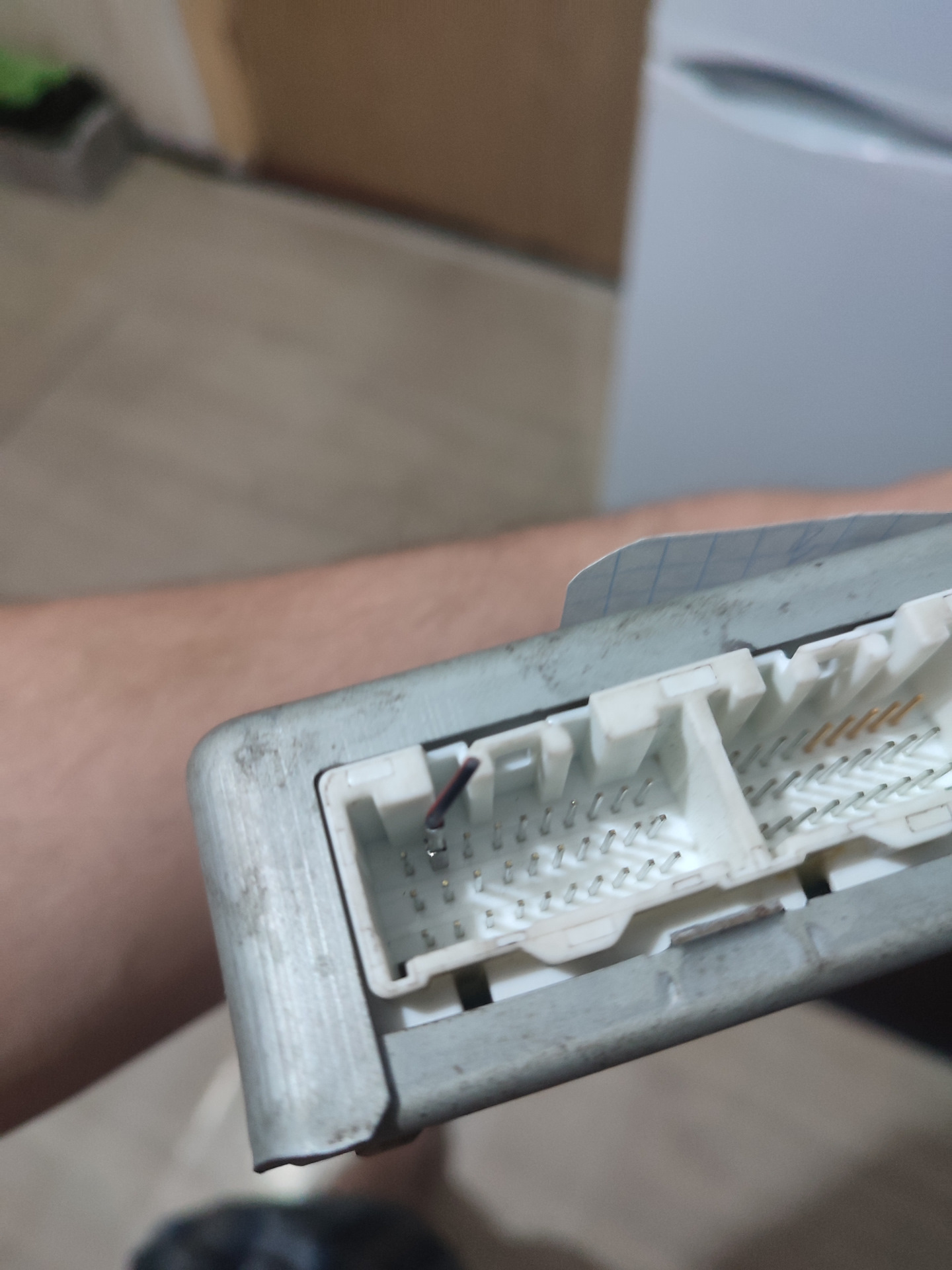

ПРОБЛЕМА РЕШИЛАСЬ ПУТЁМ ПРОПАЙКИ ЭБУ (2003 год, левый руль, эбу над педалями), от старости треснула пайка от чего-то там, первая фишка, второй контакт сверху.

привет, отдал ЭБУ в сервис, посмотрим чо скажут, 22 числа заберу
Ок, тоже хотел снять, но пред.владелец начудил, антивандалы на крышку поставил
а, точно у тебя же в ногах отдельный блок, у меня всё в одном
Все в одном, он у меня там стоит, пруль же.
На выходных буду спиливать антивандалы и тоже отдам блок в сервис, пусть паяют, видел там типа ножки от дороже отходят и начинает так глючить

позвонил сегодня мужичок, которому мозги отдал, прозвонил, нашёл проблему, не было питания на эту штуку (транзистор или резистор или что-то там), от старости припой треснул и контакта не было, перепаял, питание теперь есть, контакт как раз от провода, который идёт на этот соленоид, так что как заберу, воткну и снова отпишусь
Поставил?
вот этот контакт накрылся, его перепаяли, щас пойду пробовать ставить на место
ок, напиши помогло не?!
всё работает, чек пропал, переключает в штатном режиме, фух

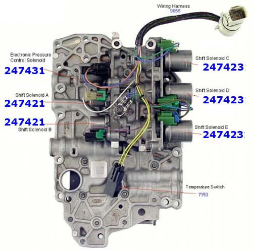

появилась проблема вот, 2 дня назад, едет как будто с 2й, ошибка по соленоиду С, а их 3 у нас, думаю махнуть гидроблок
кстати один у нас С соленоид, верхний справа на фото

авто поехало, проблема была в том, что когда устанавливал гидроблок (в нём есть какой-то шток выдвигающийся) вот я им не попал в паз, и когда передачи переключал этот паз двигался и погнул шток, поставил эту хрень от старого гидроблока и поехала, но чек так и горит по соленоиду С, так что пока вопрос не закрыт
