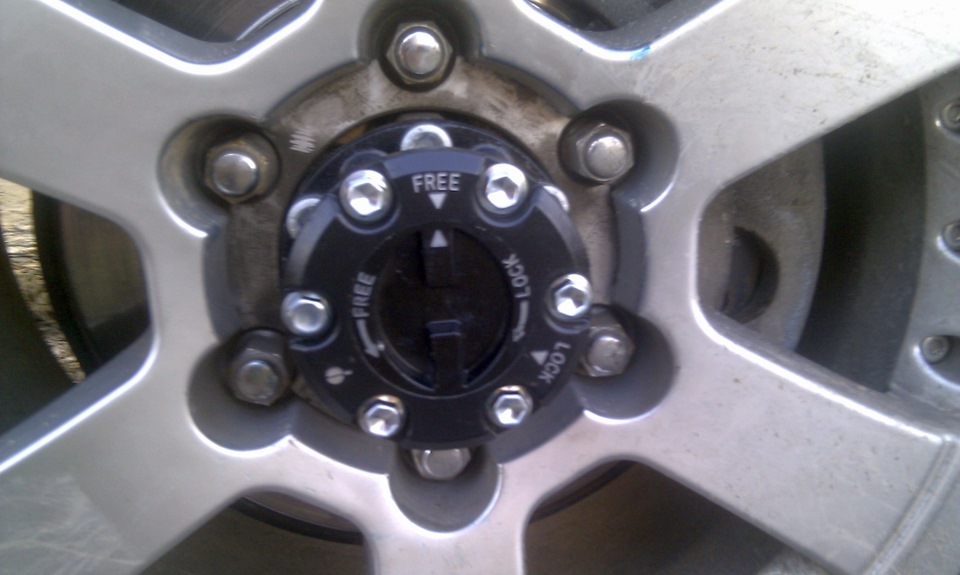

Заказал из Китая ручные хабы, брал уже такие на прошлую машину, проблем с ними не было, ходят до сих пор.
Установка очень простая, и тут уже много кто делал отчеты, но для тех кто вдруг не видел как их ставить, даю подробною фото инструкцию)))

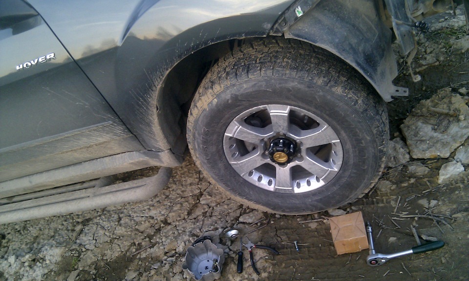

Для начала надо шестигранником открутить переднюю крышку на родной заглушке
Далее надо снять стопорное кольцо и снять заглушку

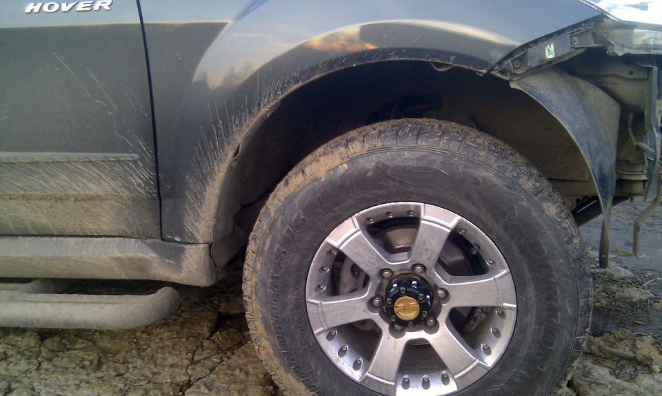

Затем ставим хаб, закручиваем болты под шестигранник и одеваем стопорное кольцо, ну всё обильно смазываем)))
Ну и напоследок одеваем крышку и закручиваем болтики

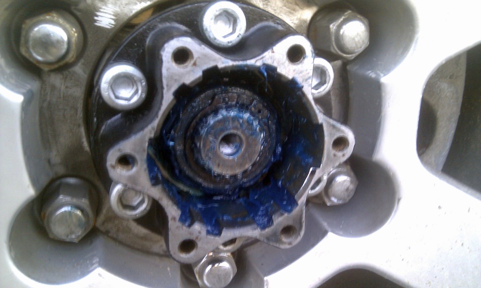

Установил, но есть проблема- правый хаб в положении фри- выкл, задевает временами полуось, что вызывает страшный скрежет :) Чуть эвакуатор не вызвал ))
т.е. вероятно ось со шлицами выступает больше чем надо.
буду колхозить-регулировать путем вырезания прокладок из паронита разной толщины.

Просто рассыпаются от нагрузок))) Хотя, еще как ездить надо…
Знакомый не откатал эту зиму, рассыпались в хлам. Были постоянно включены.
Это китайские или AVM? На всякие пожарные старые заглушки с болтами кинул в багажник))))
Рассыпались AVM, только обычные. Сейчас копит на усиленные.
