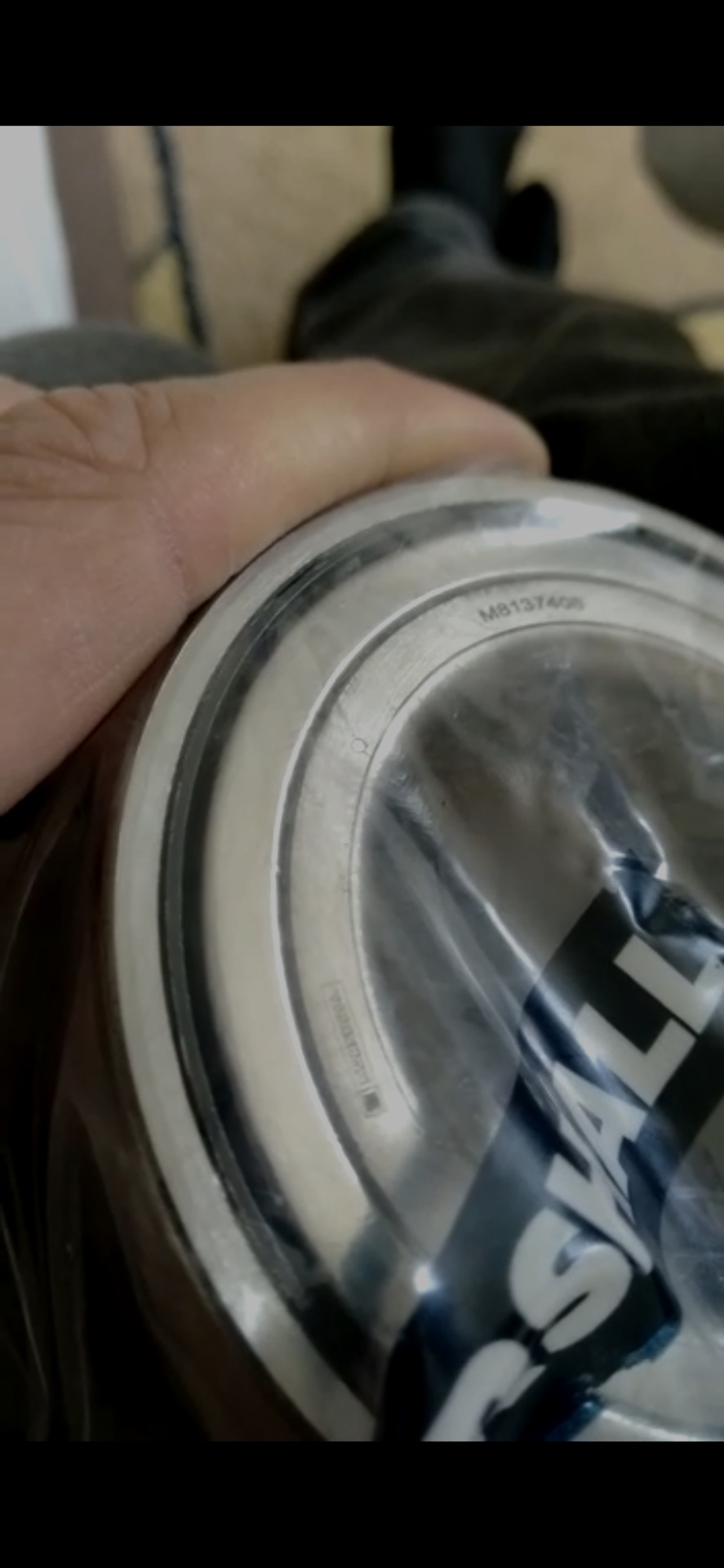

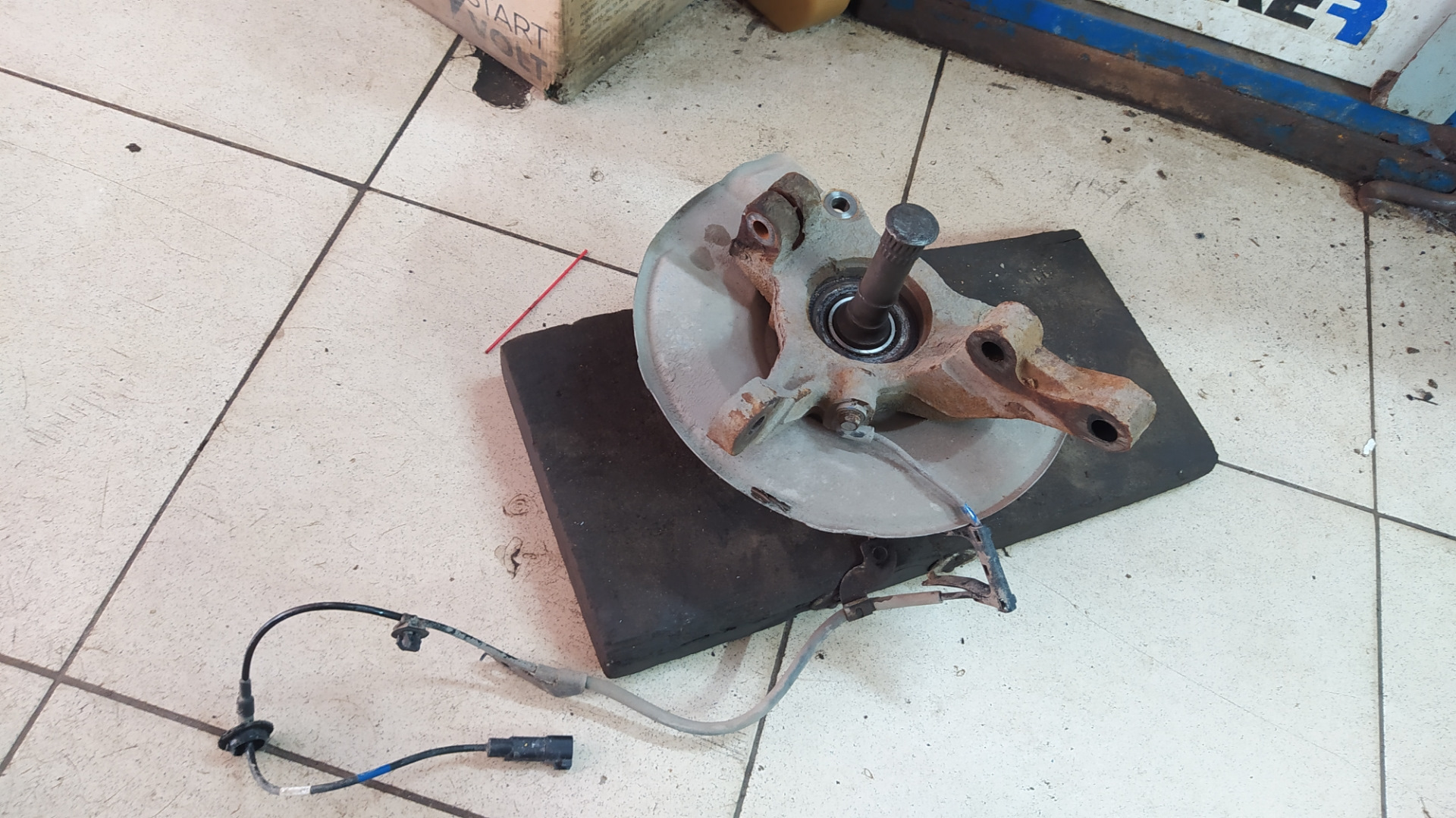

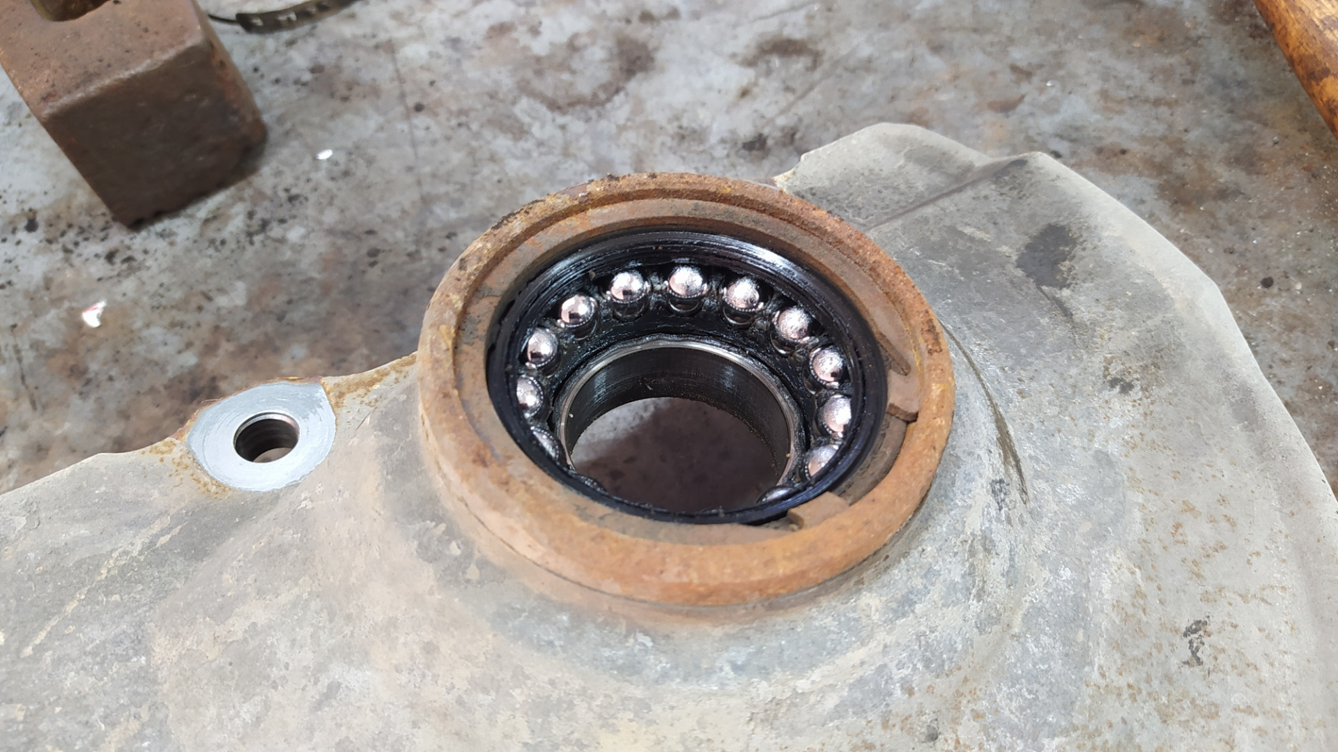

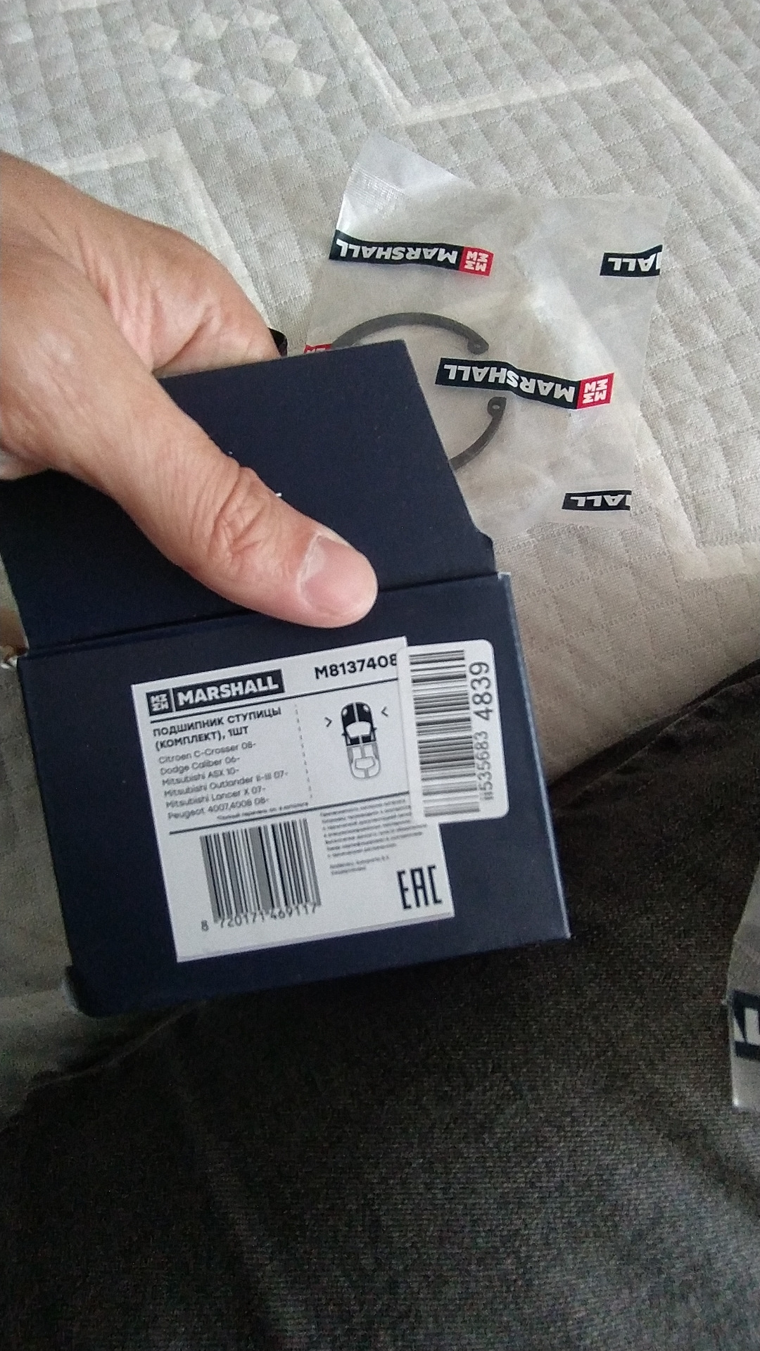

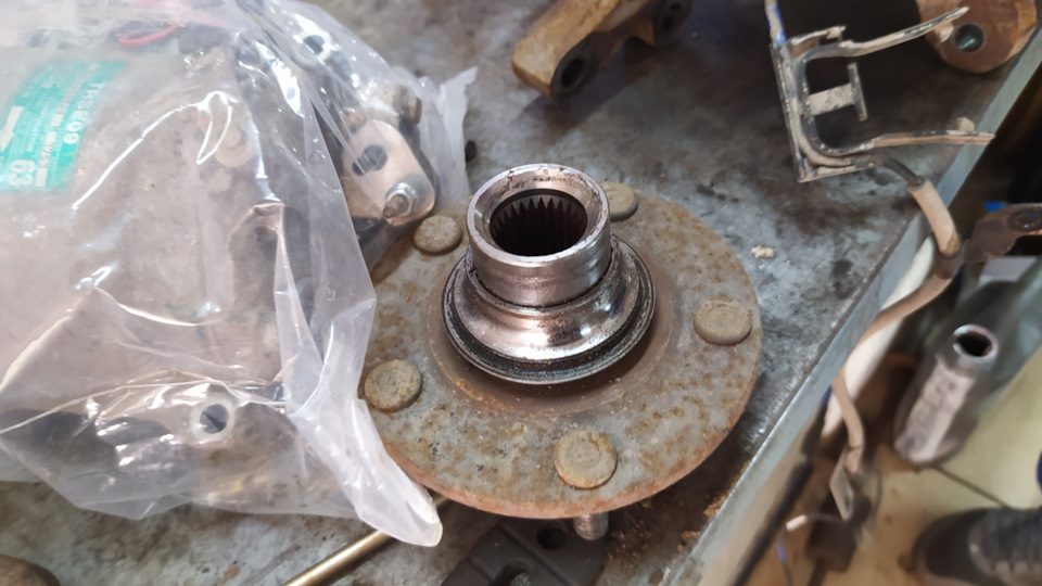

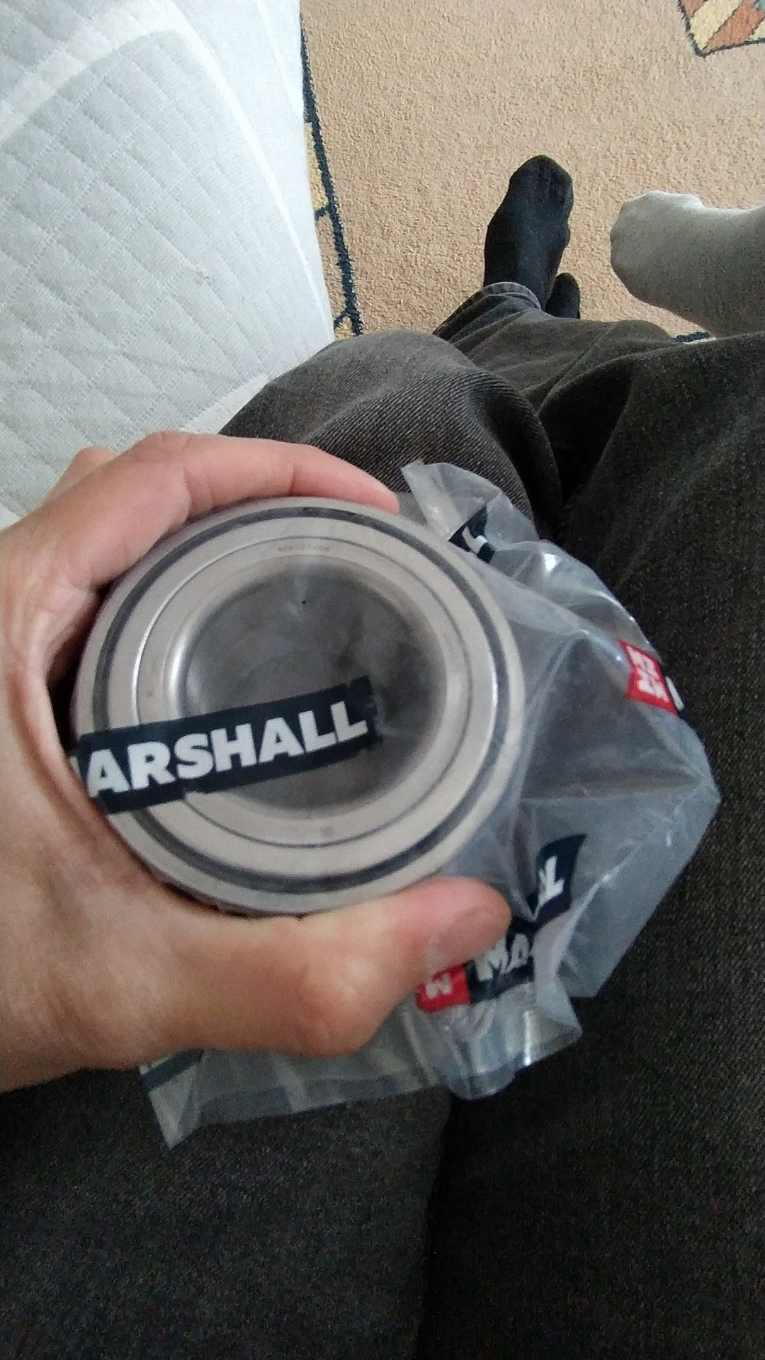

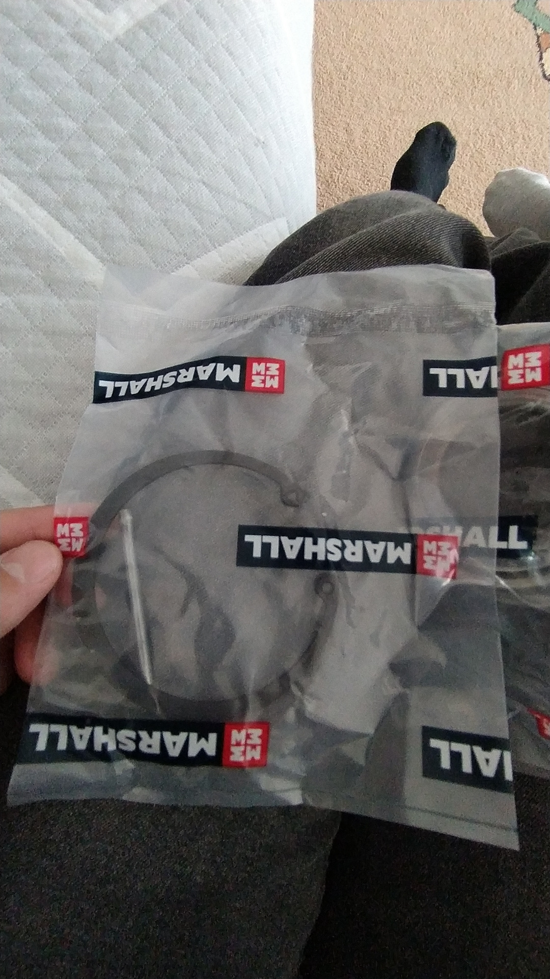

Загудел как самолёт. При повороте особенно было напряжно. Люытов подшипника не было. Просто гул. Проездила бы ещё, но не стал испытывать судьбу. Подшипник взял фирмы маршал, отзывы вроде ничего. Гул пропал, ошибок нет. Доволен как слон, посмотрим сколько проездит.
Запчасти на фото: M8137408

Готовься к левому, они как правило умирают вместе 😭
А задний замена только в сборе?
До этого момента я ещё не доходил
grewolf

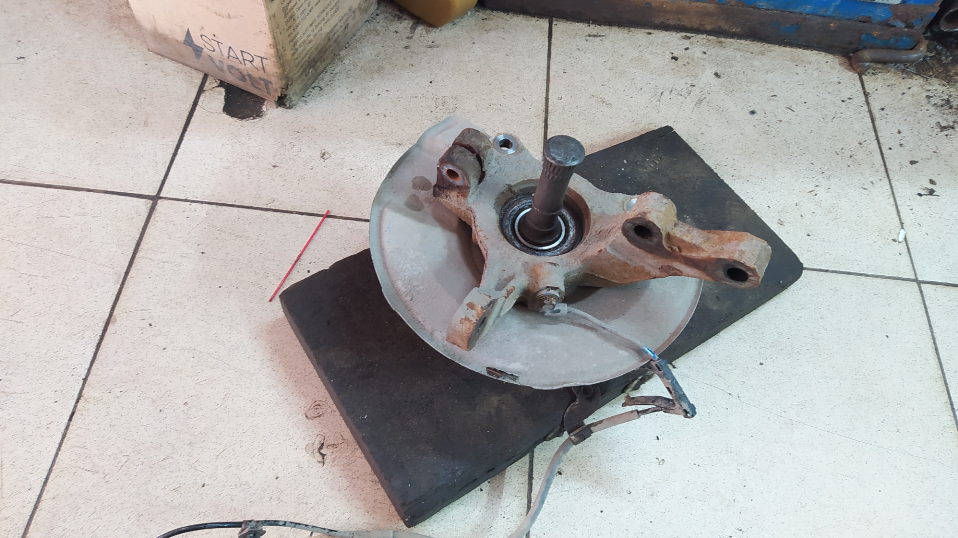

Передний меняется только подшипник, задний в сборе со ступицей
Фото в концовке шикарное! Красивые виды. И белый аут)
На подшипнике есть хоть какая-то маркировка ? А то так называемая фирма маршал, крайне мутная контора. Контора, как говорится без рода и племени .
