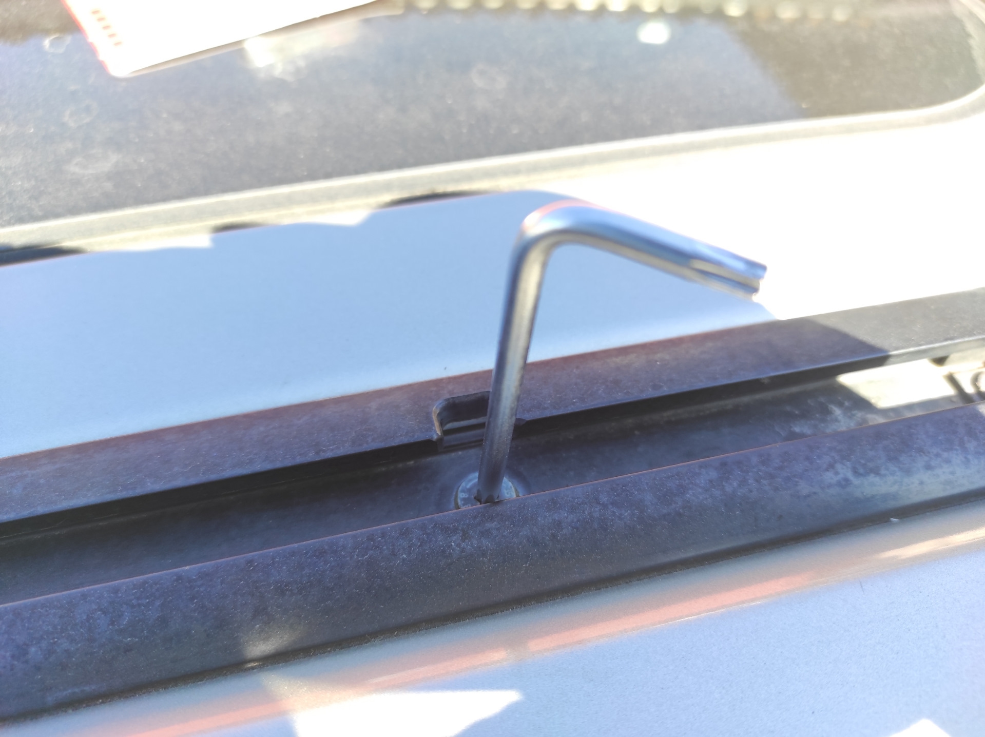

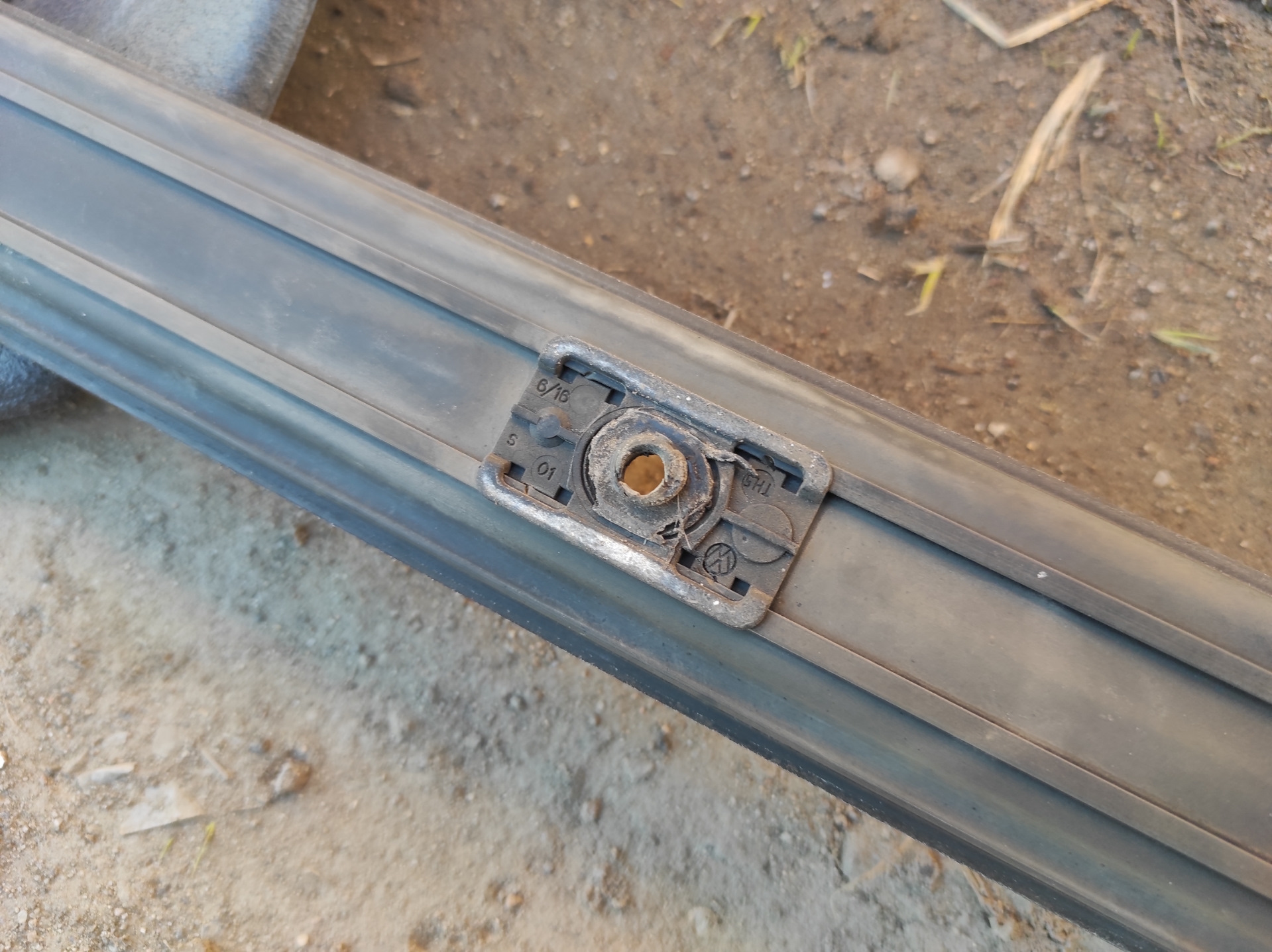

Первым было решено разобраться течью с крыши. Люк был на вид целый и его сливы тоже не вызывали особых подозрений, всё сухо и хорошо, значит течет не тут, следующие под подозрение попали направляющие рейлингов, вот тут я попал в самую точку, осмотр выявил ослабленные болты крепления к крыше, после их подтяжки намокания с крыши прекратились, но для надёжности я снял одну направляющую и промазал места посадки болтов герметиком, а с другой стороны, где не текло, выкрутил болты и не снимая в отверстия добавил герметоса.

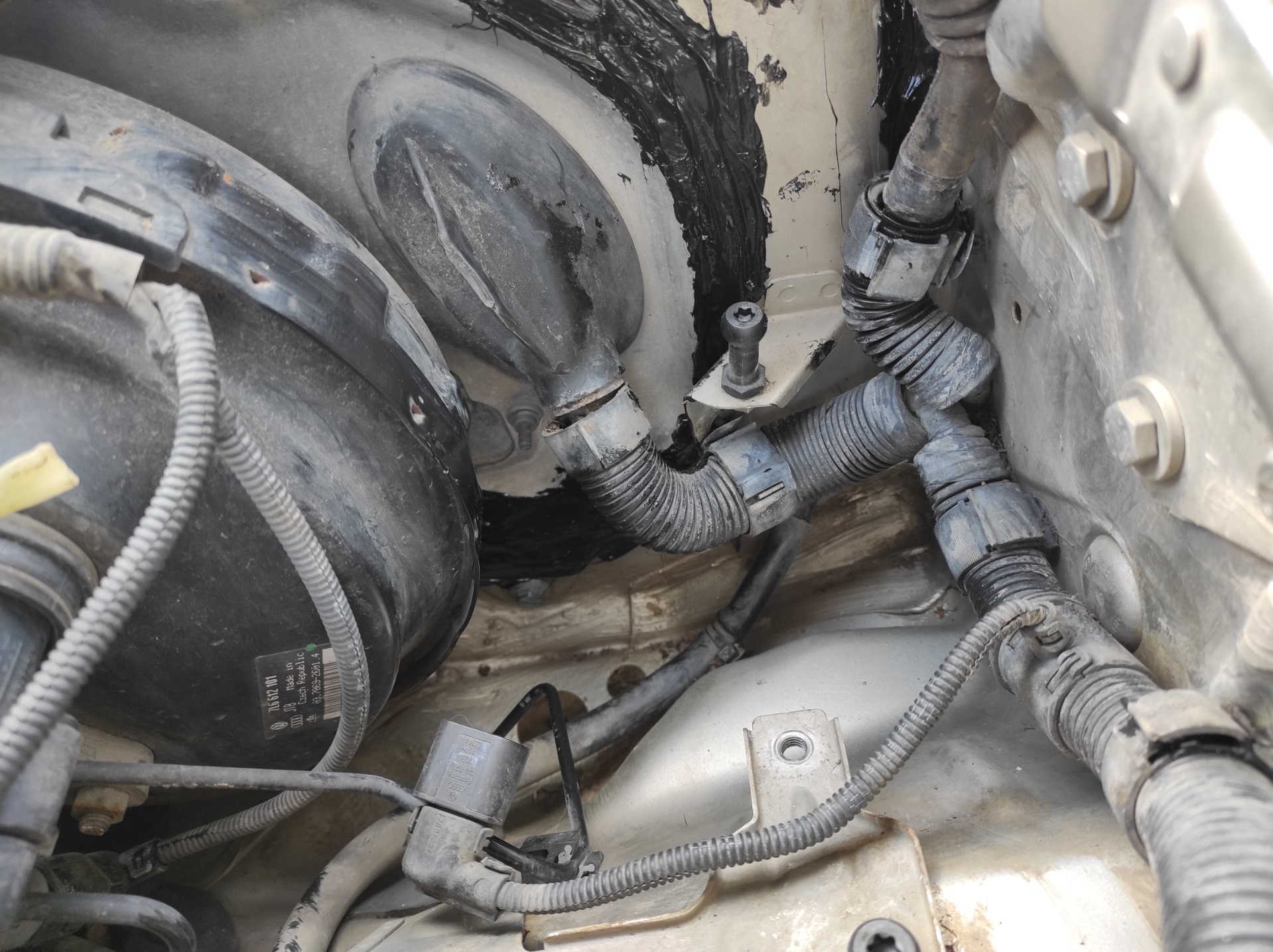

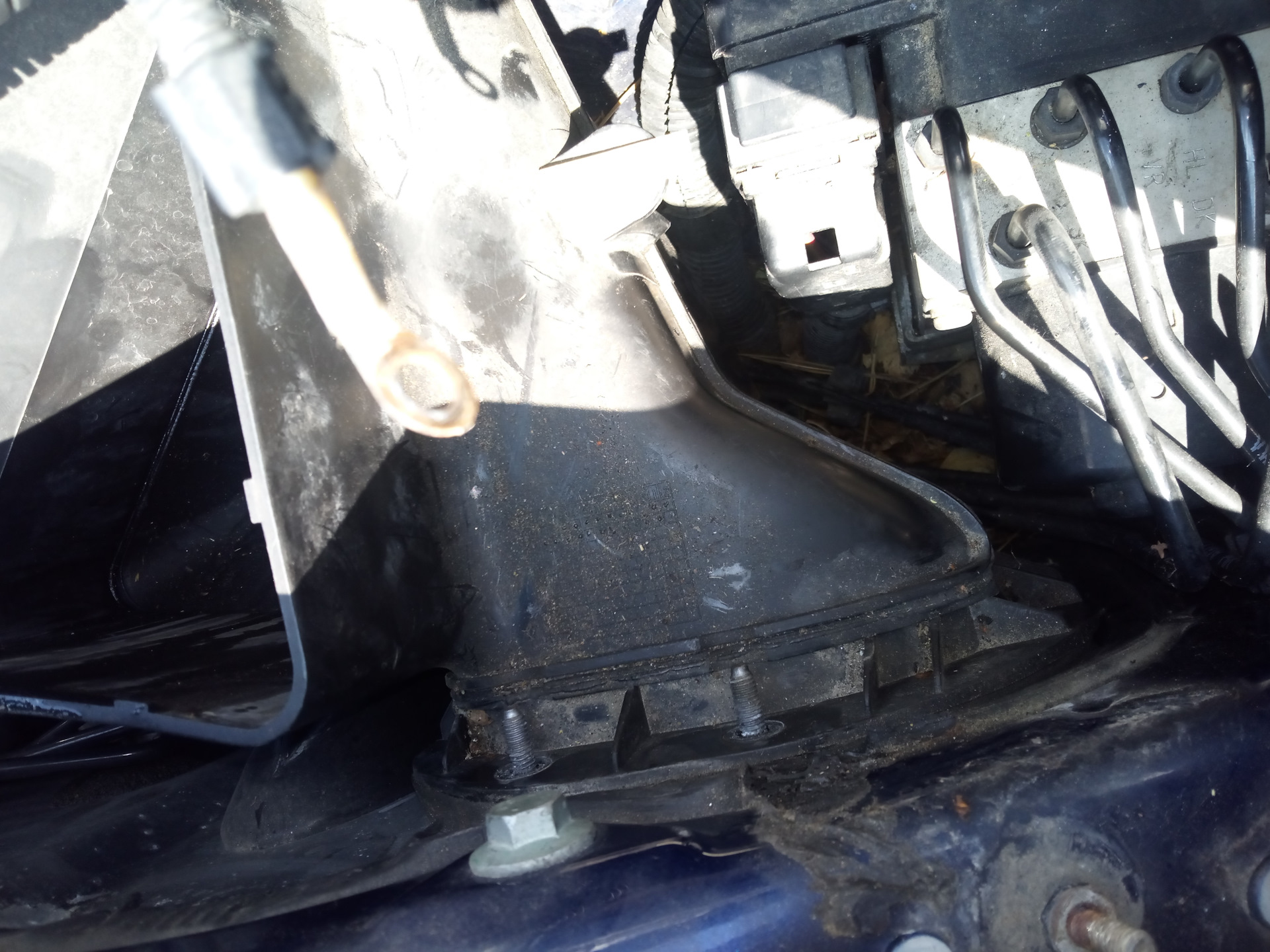

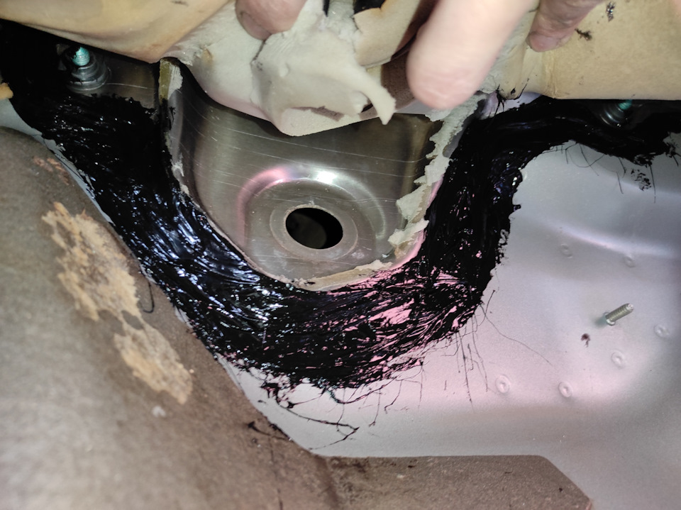

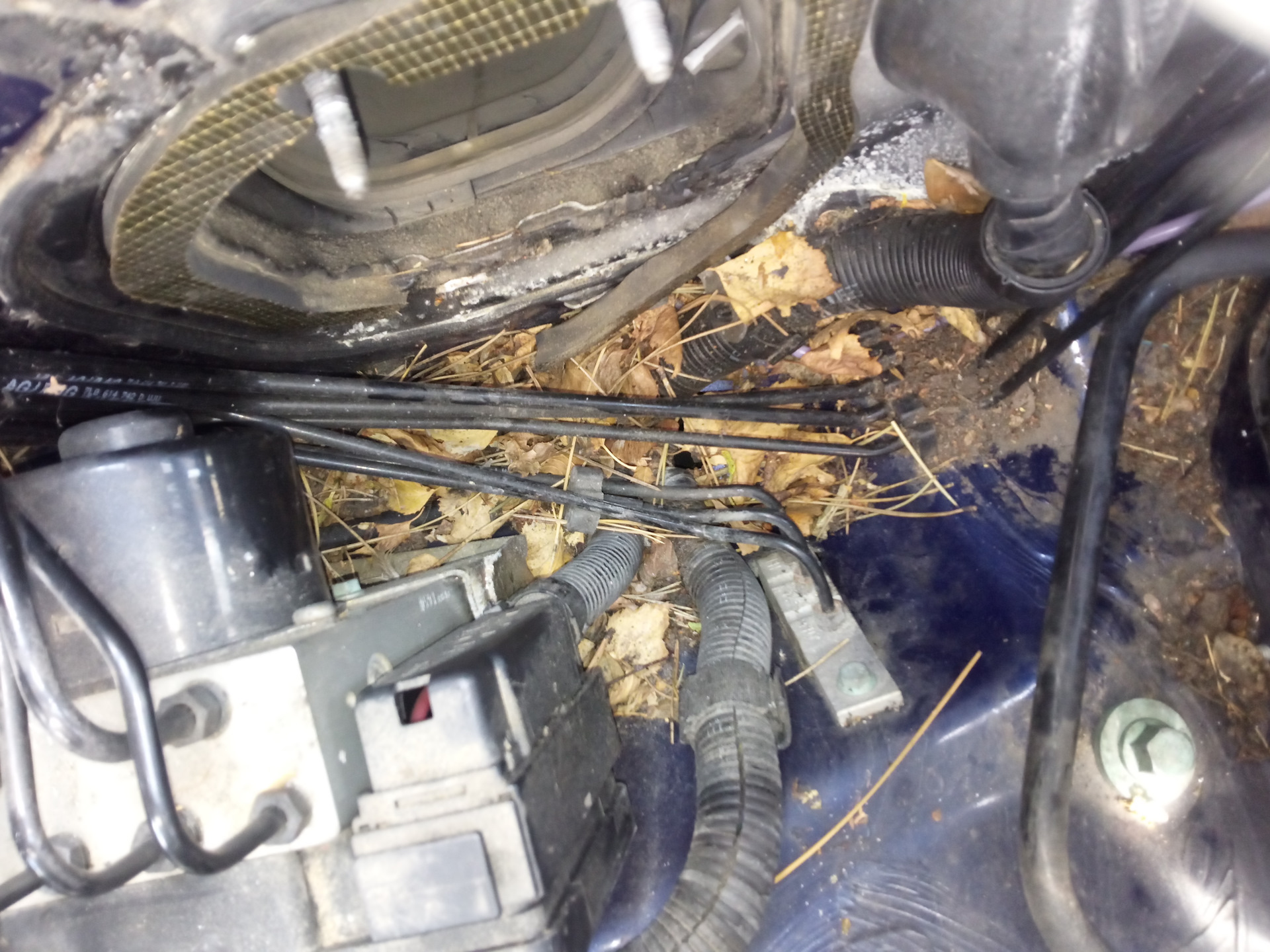

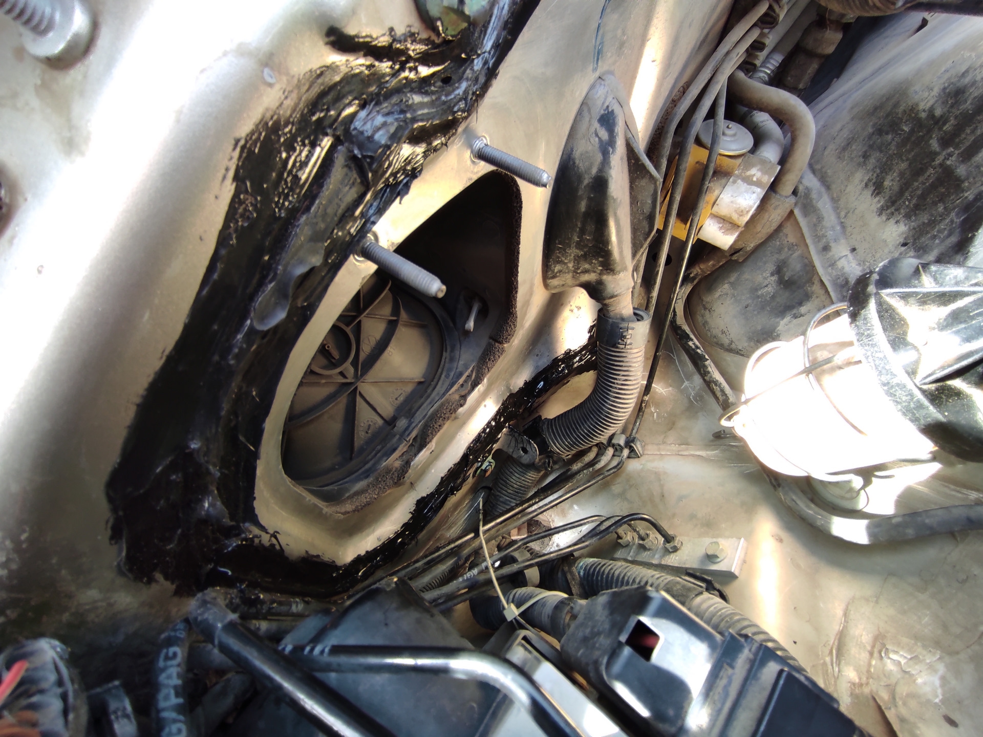

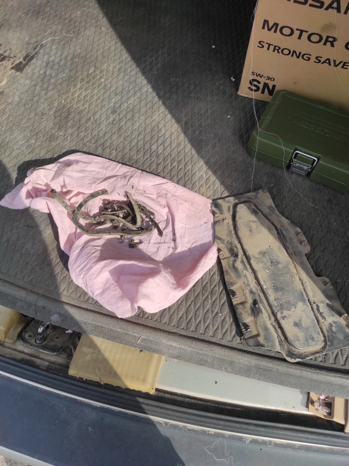

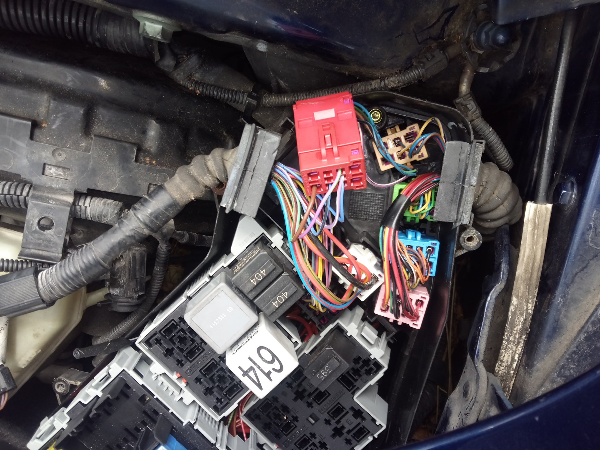

Вторым этапом была чистка пространства под жабо с последующей герметизацией стыков алюминиевых панелей в моторном щите. Демонтировав жабо и дворники я увидел там кучу листьев в перемешку с грязью, котрые разумеется забили всё сливы, удивительно как там ещё не проросли растения) Для удобного доступа к урожаю с пассажирской стороны необходимо снять мозги, кронштейн на котором они сидят, а так же воздухозаборник печки, котрыый сверху крепится двумя гайками, а снизу есть защлками, котрые находится внутри самого воздухозаборника, с водительской стороны нужно снять блок предохранителей и реле и сирену сигнализации, тогда доступ будет около дела. После чистки дренажей настоятельно рекомендую промазать герметиком стык алюминиевой панели к моторному щиту, тк после разбора салона, стало ясно, что основная течь была именно по этому стыку. Я промазал его докуда смог пролезть рукой, весь промазать без разбора всего и вся думаю невозможно, но в прочем и не нужно, течёт он в самом низу и при условии чистых дренажей, после герметизации течь не должен.

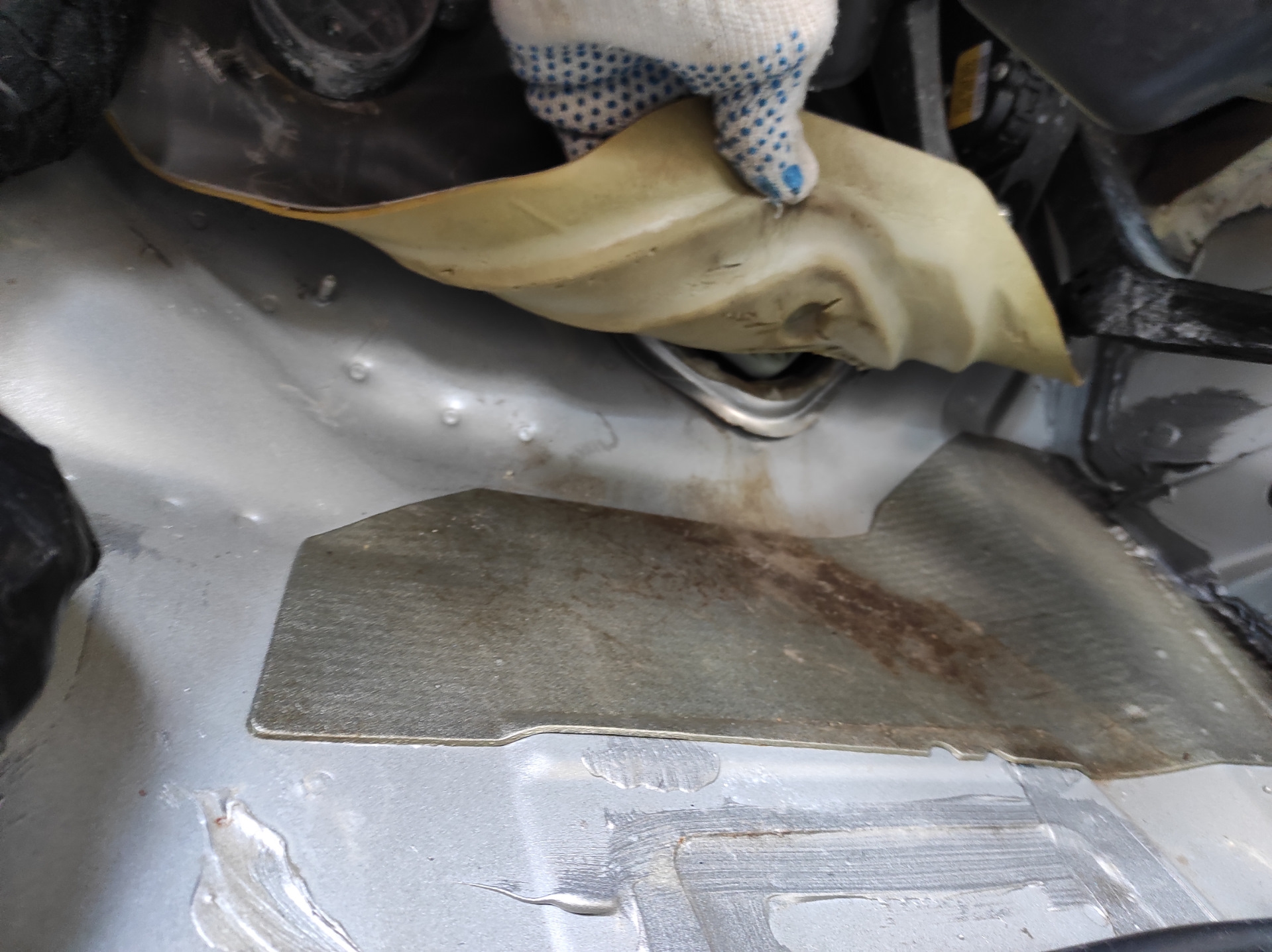

В салоне по прежнему лежат мокрые полы, просушить не вынимая я не вижу никакой возможности, да и под полами уже скорее всего зацвели всеми туареговодами "любимые" скрутки, пора бы нарвать букет и мне, но об этом будет в следующей части, а пока разбираем салон и не убираем далеко герметик, он нам ещё понадобится) Разбор салона описывать не буду, там всё понятно, откручиваешь, отщелкиваешь и вынимаешь) Ковровое покрытие состоит из передней и задней части, что удобно, в а4 было не так и вынимать его, еще и из седана была жопа. Сняв ковры лезем в ноги водителя и пассажира, там будет шумка из поролона, я кстати её аккуратно вырезал, и потом при сборке уложил обратно, дабы просушить её хорошенько и иметь нормальный доступ к моторному щиту. Под этой шумкой находится ещё один стык с той самой алюминиевой панелью, котрый у меня имел характерный след от воды, этот стык так же настоятельно рекомендую загерметизировать покуда дотянетесь рукой)

Капец, я думаю и своими руками если с дух сторон обмазать, должно получится

Я брал полиуритановый шовный герметик в трубках под пистолет, грязь по стыку на машине убирал насколько возможно, потом обезжиривателем протирал, выдавливал герметик на палец, ну и мазал, так удобнее получалось, но палец потом отмыть целая история, можно медицинские перчатки одеть, в них чуть менее удобно, но тоже можно и палец чистый)

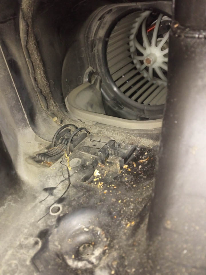

На дачке был, сети не было) Да, я тоже не сразу понял как снять, одеть ещё не мог, сразу защелка отвалилась, но они разборные так что не беда) Тоже много всего там, у меня даже жук здоровый там был, а со стороны водителя я горстями выгребали)
Как снять со стороны водителя?
Там есть болтикии, под звёздочку, некотрые между реле, как открутил средняя часть поднимется, её в стронутпргсто, а нижняя на таких аля защелках просто держится
Во, как раз с них этих резиновых клипсов и снял, спасибо за внимание!

Привет, подскажи пожалуйста как ты снял вот этот пластик воздуха

Отличная работа, на дренажах с переди есть резинки их надо выкинуть, они не пропускают воду когда забиваются, у меня с переди столько листьев было, что смог выгреб, но надо будет ещё выгресть и вымыть там всё и пройтись герметосом, как ты, хорошая запись, многим пригодится!
Спасибо) Тоже так поступил с этими резинккми, еще на а4 одну из них убирал, тут убрал все четыре))
