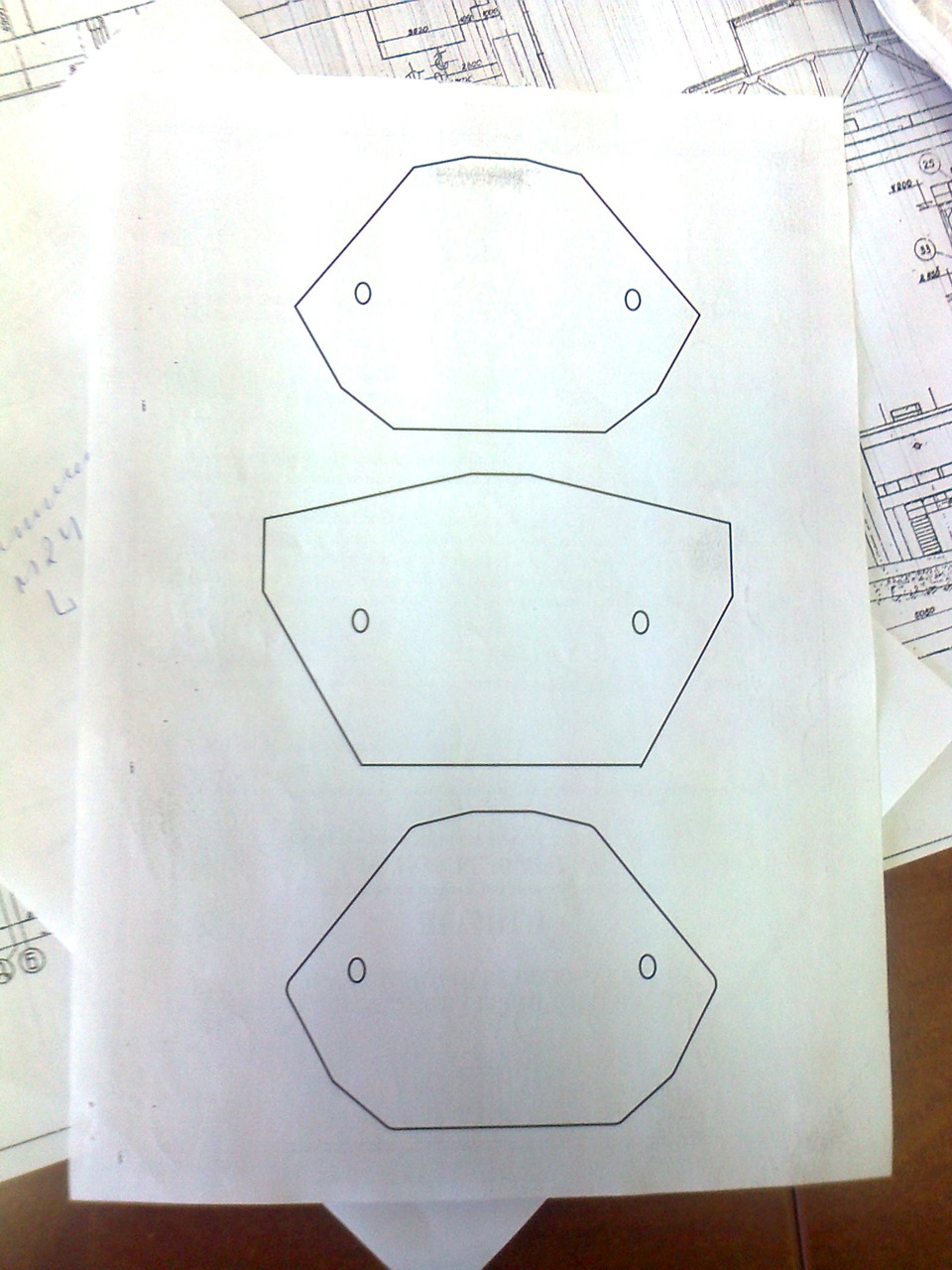

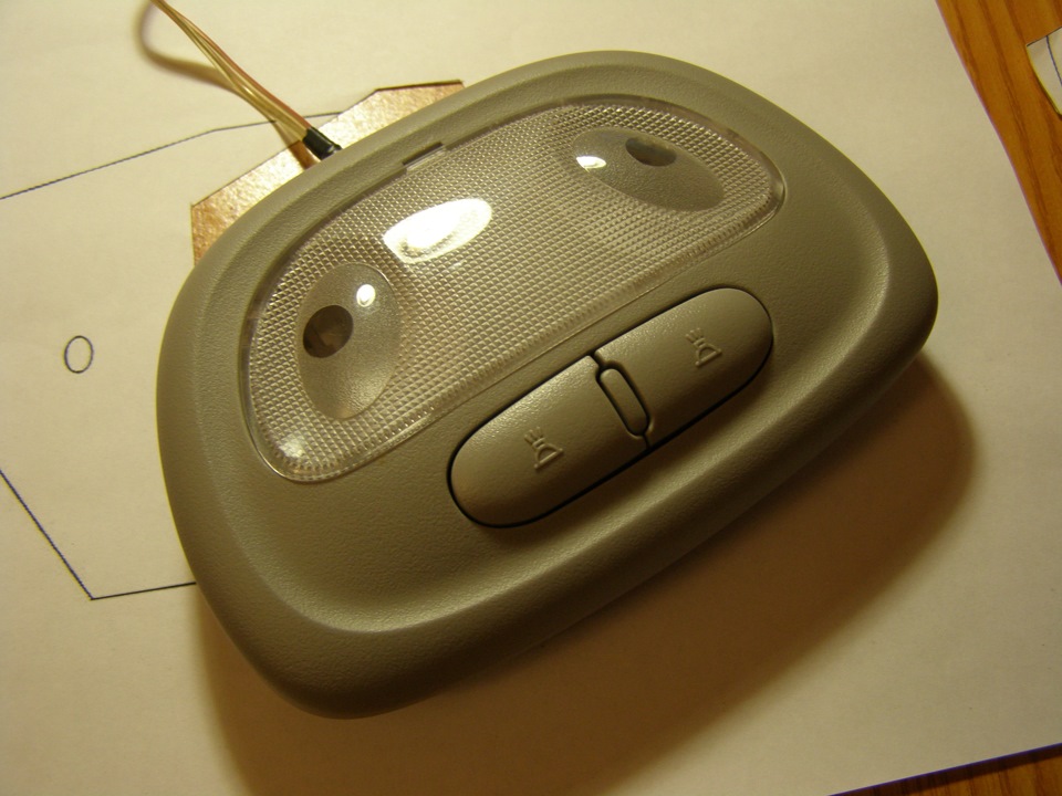

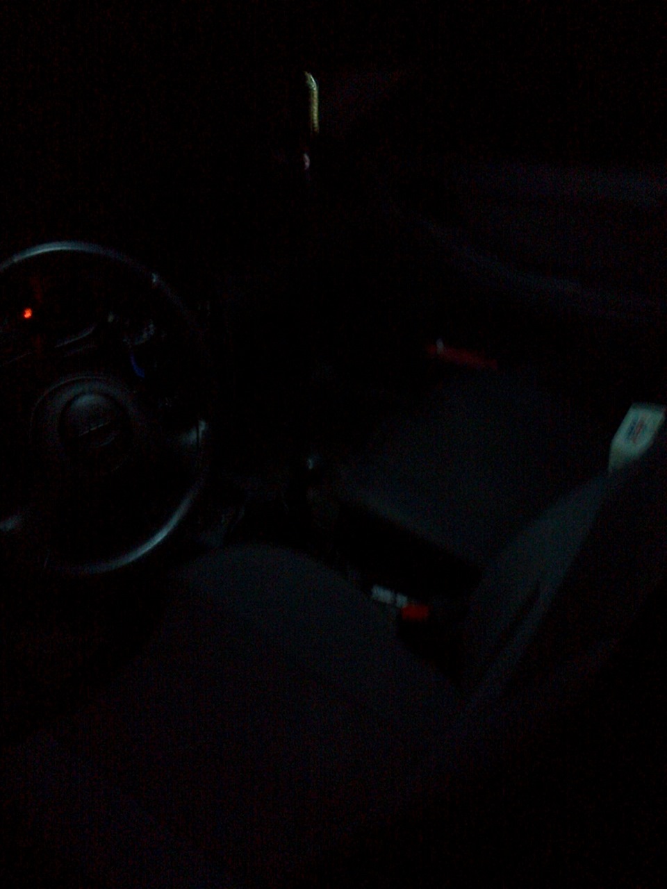

1. Установлен плафон с Нубиры. Прикольно получилось. Теперь люстра — прожектор есть. Хотя можно было это же получить поставив плафон от ланоса с люком. Все по мануалу. В будущем сделаю параллельно работающую от концевиков дверей. Салонный остался и светодиодную плату направил на задние сидения. Зачем? Ммммммммм… тупо нех… делать было. Света не стало больше. А вот на передних теперь читаю книгу. Два светодиода по 5 кристалов отлично светят. Как оказалось даже фольгу можно было не клеить. Но все равно получилось красиво.)))) Достался за 112 грн, хотя заказывал за 130 грн и ждал не 3 а 2 дня.)))) Так, что по кругу за плафон, дилды и две мамы отдал ровно 160 грн. Кстате именно 160 грн были получены как холостяцкие. Или пиво ( выпил и выссался) или что то для души.))))) Шаблон у меня был индивидуальный, не хотел резать больше чем нужно. Почему? Знающие с фото поймут.)))
И про светодиоды… Покупая не комплектом в коробке, проверяйте в плафоне. На стенде все горели одинаково, в плафоне оказались разные. Желтый и белый. В магазине были в шоке. зато теперь им есть чем заняться. Сидят теперь все диоды сортируют.
Если ставить желтые, то стоит клеить фольгу. Если на 3 кристала, то тоже. В моем случае получились два прожектора. Но я люблю читать и что то искать на полу.

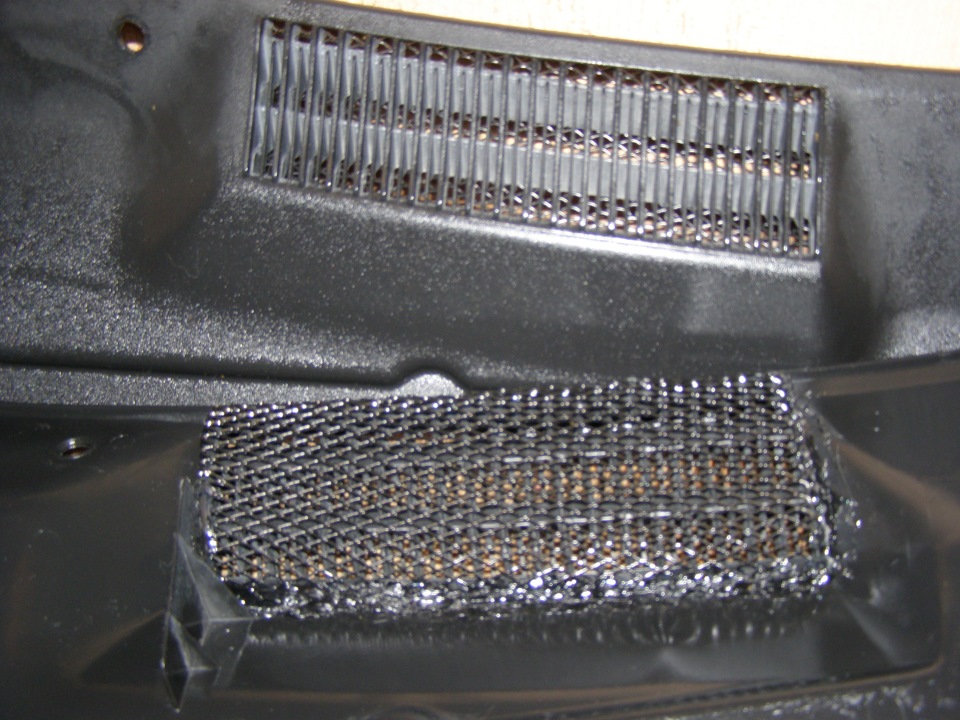

4. Поставил в воздуховоды алюминиевую сетку с остатком от сетки бампера. Для чего? Для красоты и практичности. Листочки теперь не падают в каналы слива.
